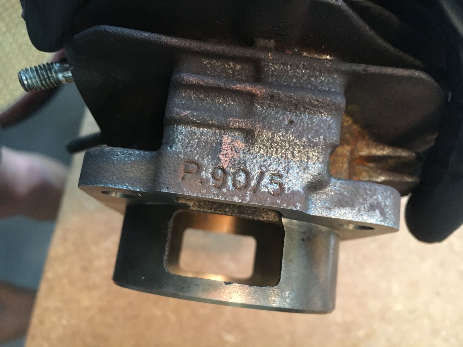

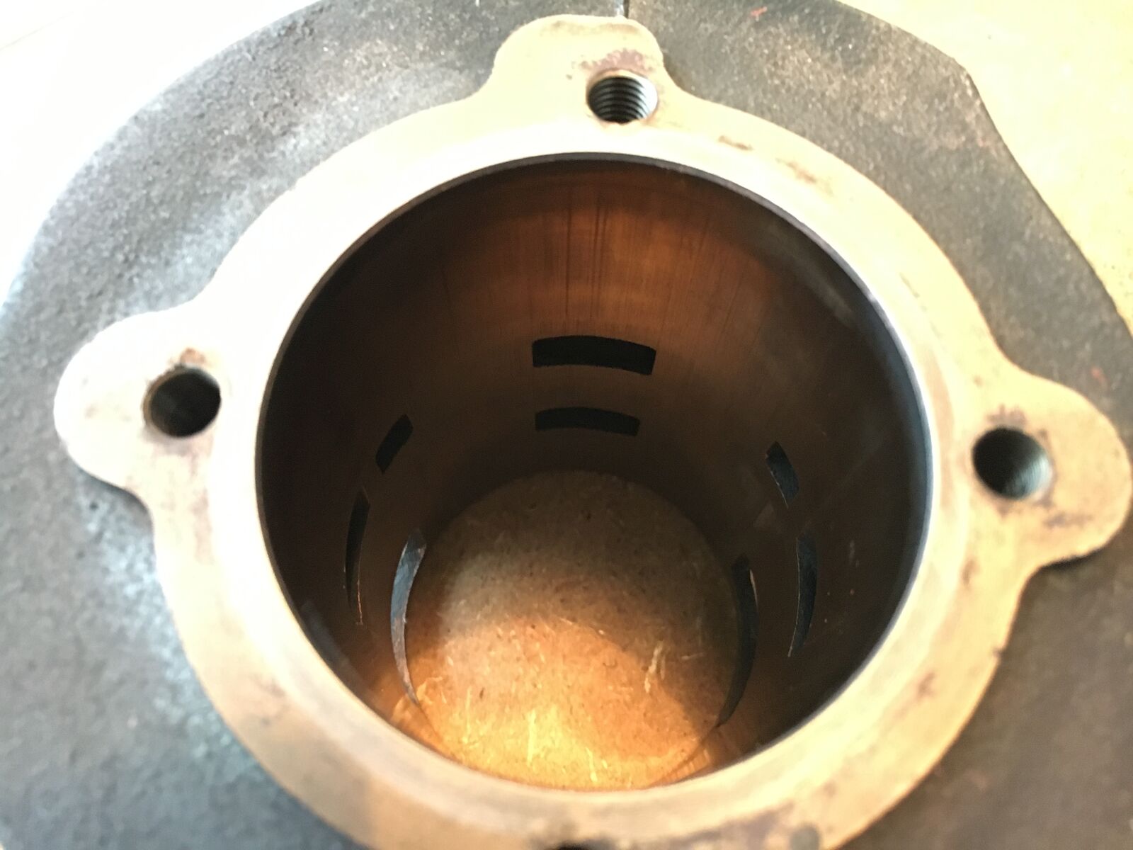

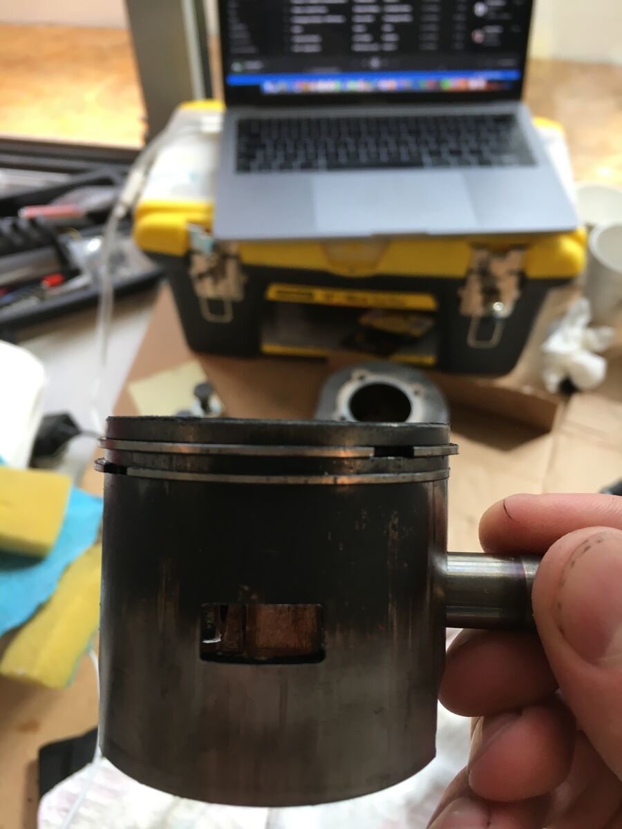

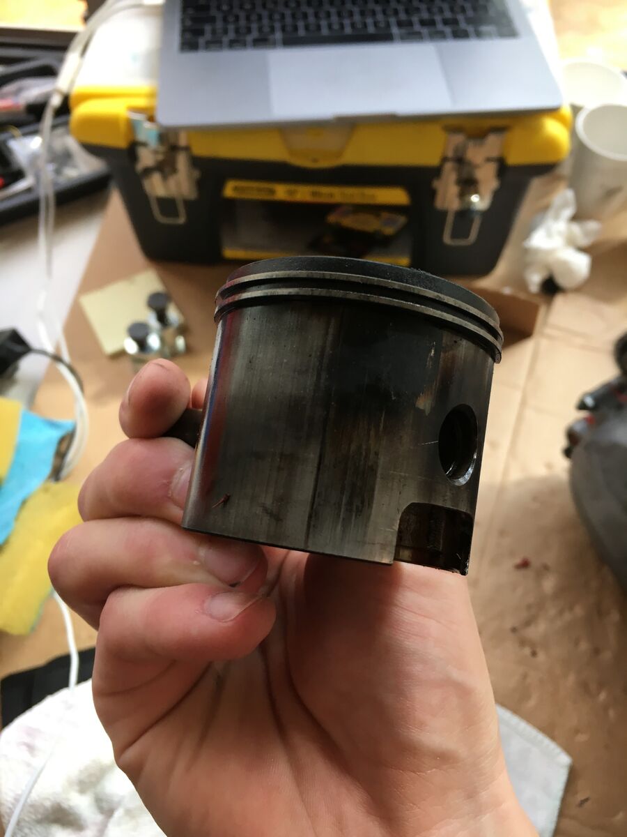

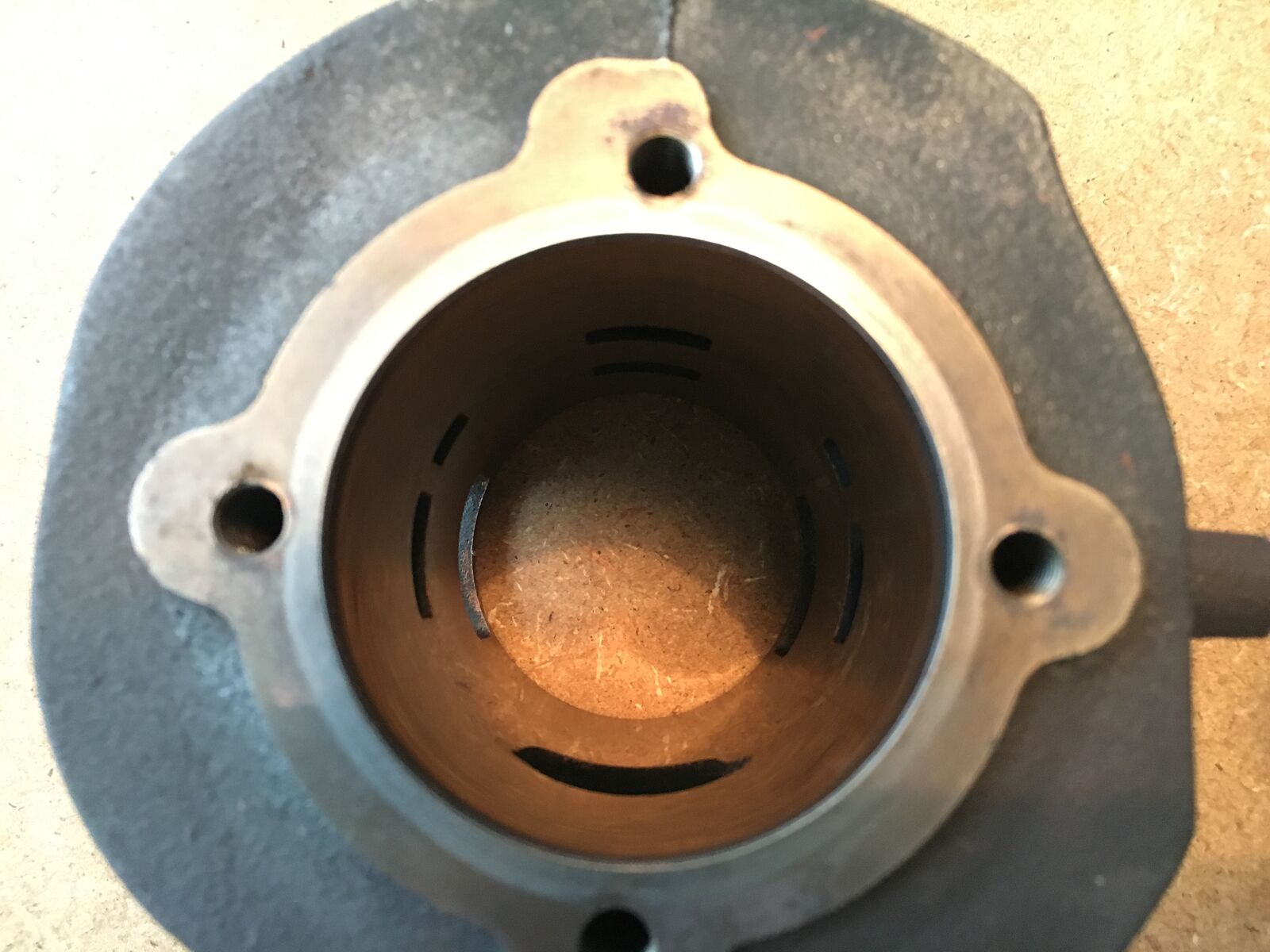

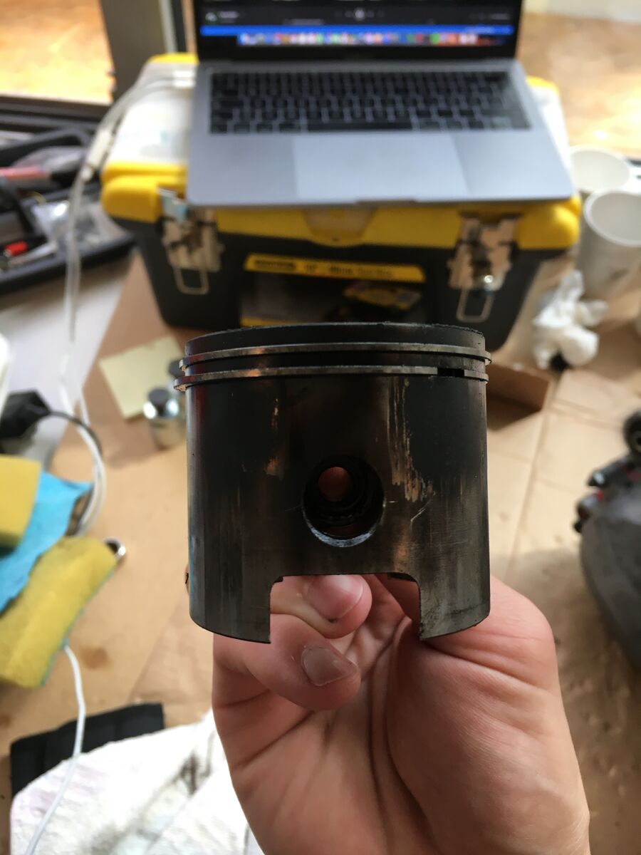

    Ich hab mir leider gestern bei der lange geplanten und notwendigen Motorrevision meiner XL2 die Kolbenringe des verbauten Pinasco 102ccm Zylinders/Kolbens zerbrochen. Gleich beide.. Hab dann noch am selben Tag zwei Polini Ringe aufgetrieben und bin guter Dinge nach Hause gefahren. Leider musste ich dann feststellen, dass die Ringe nicht passen. Zu dick. Die Internetrecherche hat dann ergeben, dass DR und Polini (meistens) auf 1,5mm Ringe setzen und Pinasco auf 1,3mm dicke. Als Geschenk oben drauf kosten die Pinasco Ringe meistens das doppelte. Danke dafür. Jetzt komme ich aber nicht so richtig dahinter, welche genau ich bestellen muss, da es ja zusätzlich unterschiedliche Ringe für die 102er von Pinasco gibt. Einmal für die Aluzylinder und einmal für die GG-Zylinder. Meiner Meinung nach besitze ich einen GG-Zylinder (siehe Fotos) mit 5ÜS. Habe ich das richtig erkannt/verstanden? Die Sachen hat alle der Vorbesitzer verbrochen - ich würde gerne zwecks Geldersparnis bei dem Setup bleiben.

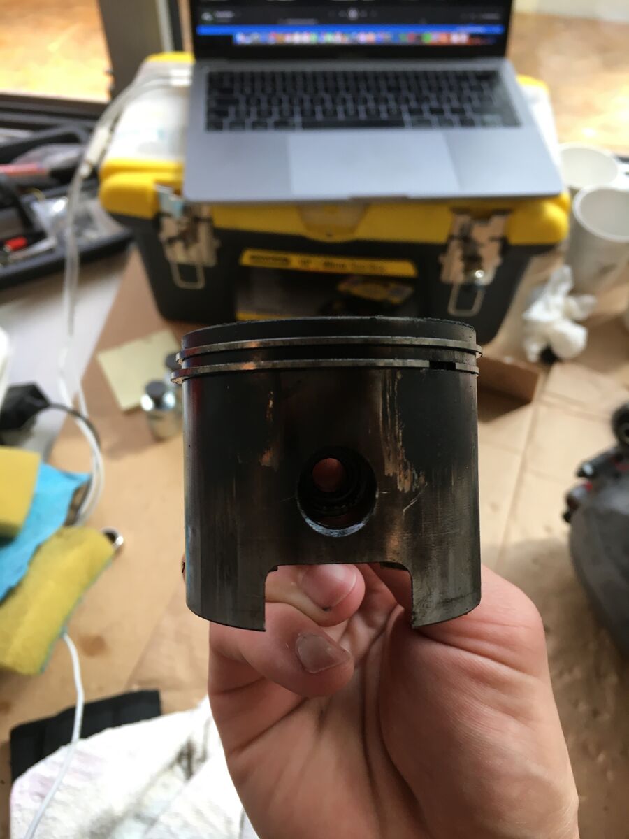

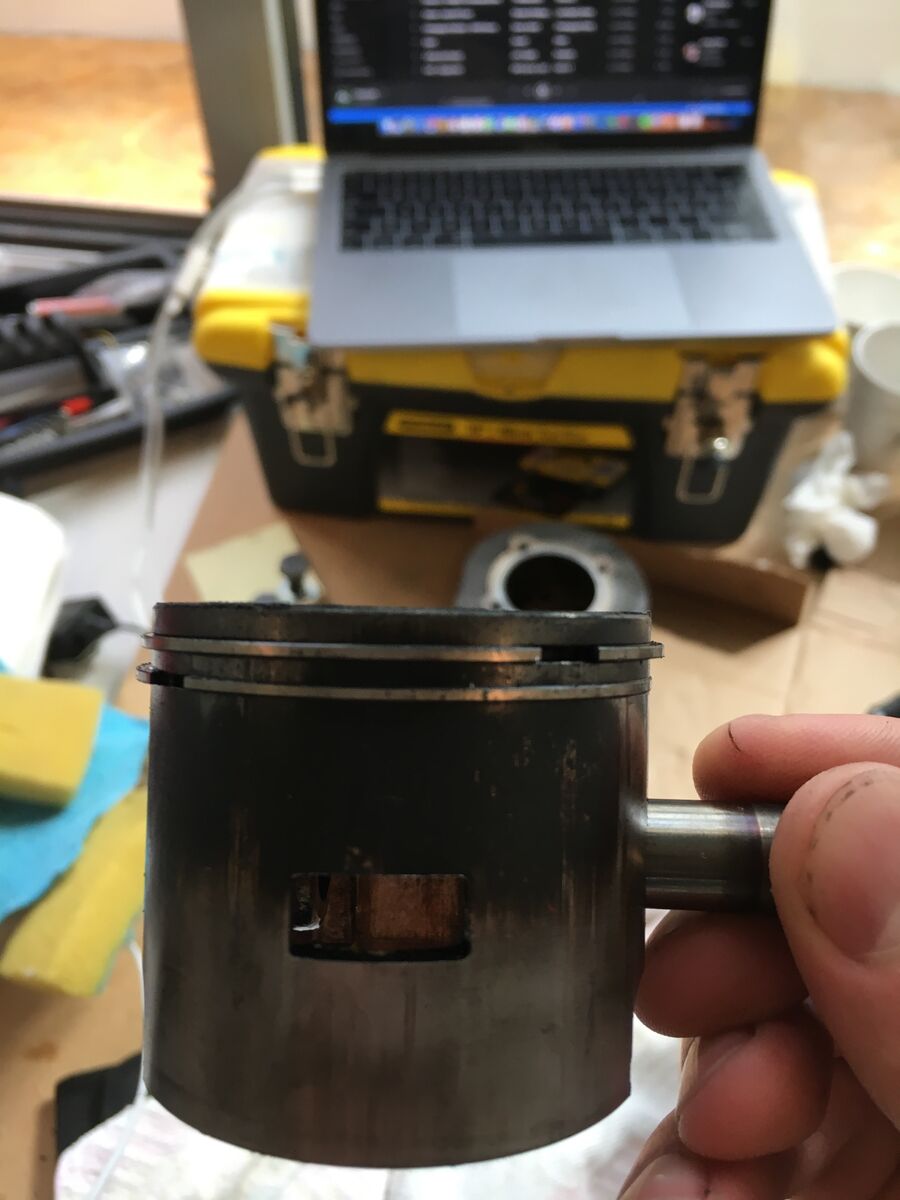

    Da ich mich nicht wirklich auskenne, stellt sich mir ein wenig die Frage ob man bei dem Preis von 25€ für zwei Kolbenringe nicht gleich einen neuen Kolben (inklusive der Ringe kaufen soll...). Das würde ich ein wenig davon abhängig machen, was ihr zum Zustand des bisherigen sagt. Ich bin ihn jetzt 4000km gefahren, Klemmer hatte ich bisher keinen. Das hier wäre dann der passende Kolben, sehe ich das richtig? Klick zu SIP..

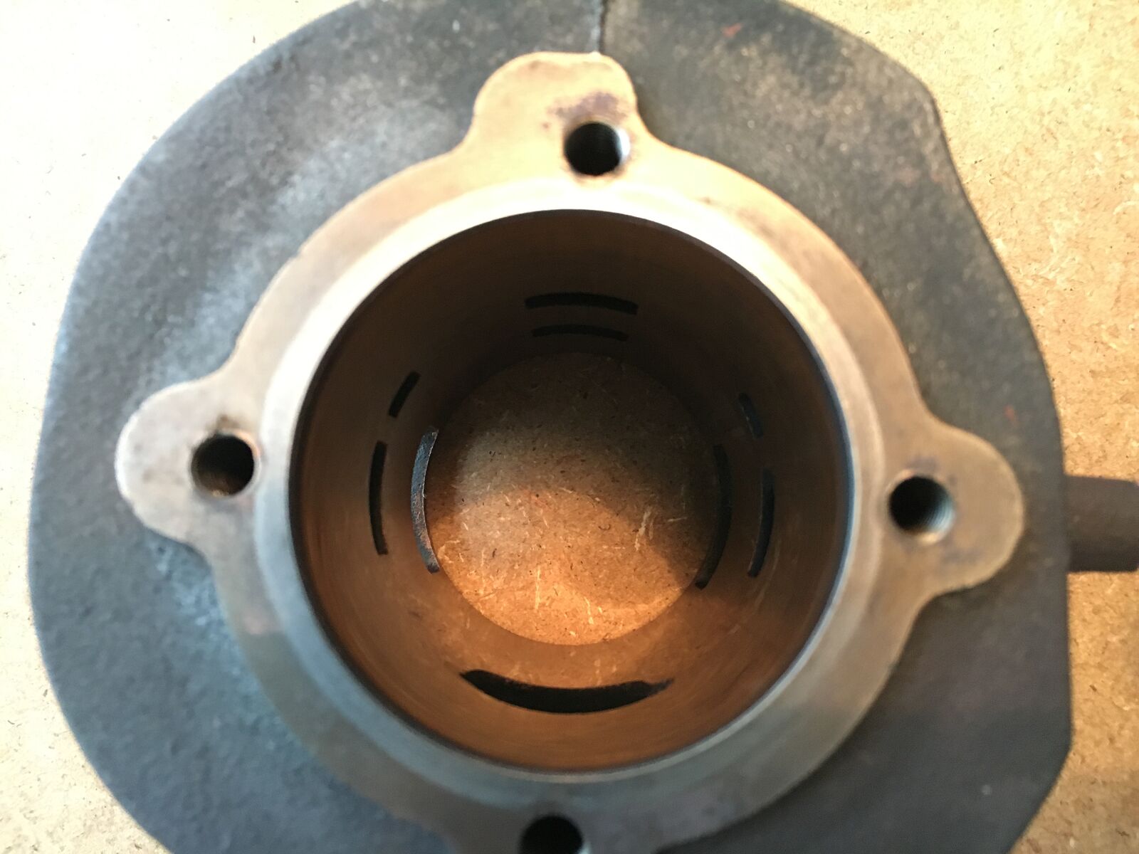

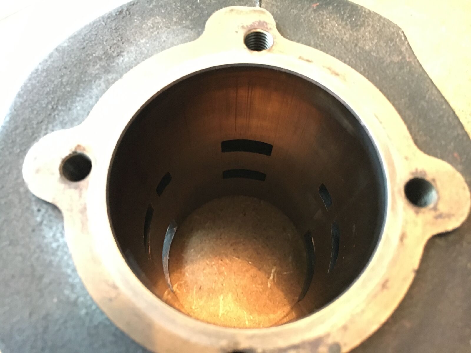

    Ich hab mal ein paar Fotos von Zylinder und Kolben angehangen. Ihr wisst ganz sicher besser als ich, ob sich da noch eine Investition hinein lohnt und ob es sich auch wirklich um den GG-Zylinder handelt.

    Zu den Fotos: Kann man da erkennen, dass es der GG Zylinder ist? Es lassen sich am Kolben und im Zylinder eigentlich keine Rillen spüren - also scheint der Vorbesitzer bisher auch keinen Klemmer gehabt zu haben?!

  • Kannst den Kolben wohl noch fahren, Kolbenringe sollten die passenden sein. Wenns Budget hergibt würd ich einen neuen Kolben ins Auge fassen.
