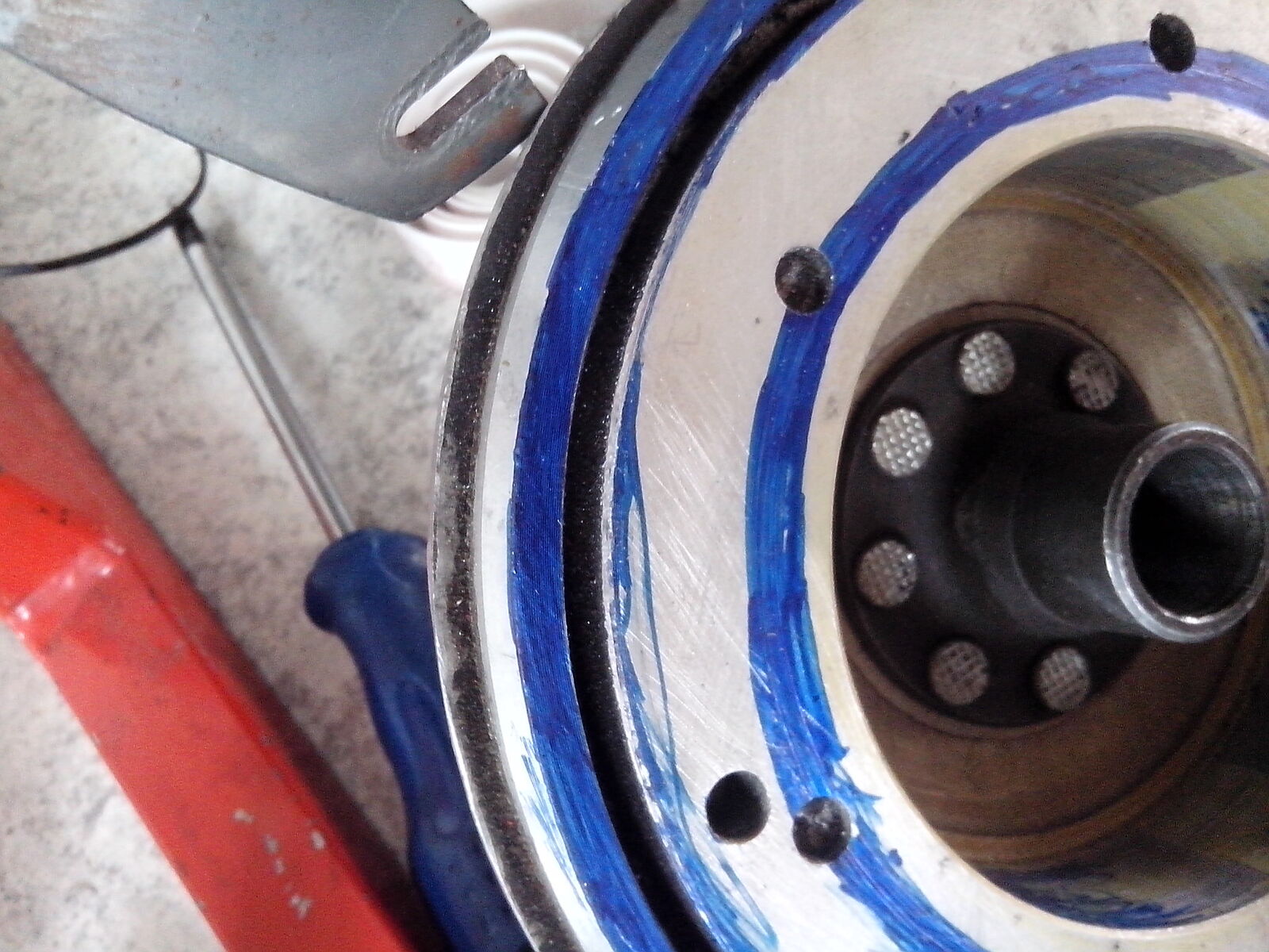

    • June 12, 2014 at 17:29
    4te schraube entfernt
    Polrad blau angemalt, es schleift innen oben rechts in der ecke und am Polrad an der innen kante (weiß nicht ob ich das richtig beschreibe) hoffe man erkennt was auf den Bildern. reicht es wenn ich da am Polrad bzw innen in der ecke etwas wegschleife mit Dremel?

    • June 12, 2014 at 17:31
    Könnte man machen aber das Wäre eher Pfusch und Das Polrad wird noch unwuchtiger. Ich habe keine Ahnung warum das jetzt noch schleift

    • June 13, 2014 at 11:55
    die Schrauben schleifen aber nicht mehr, es schleift auch nicht durchgängig, sondern immer nur schscht.....schscht....schscht
