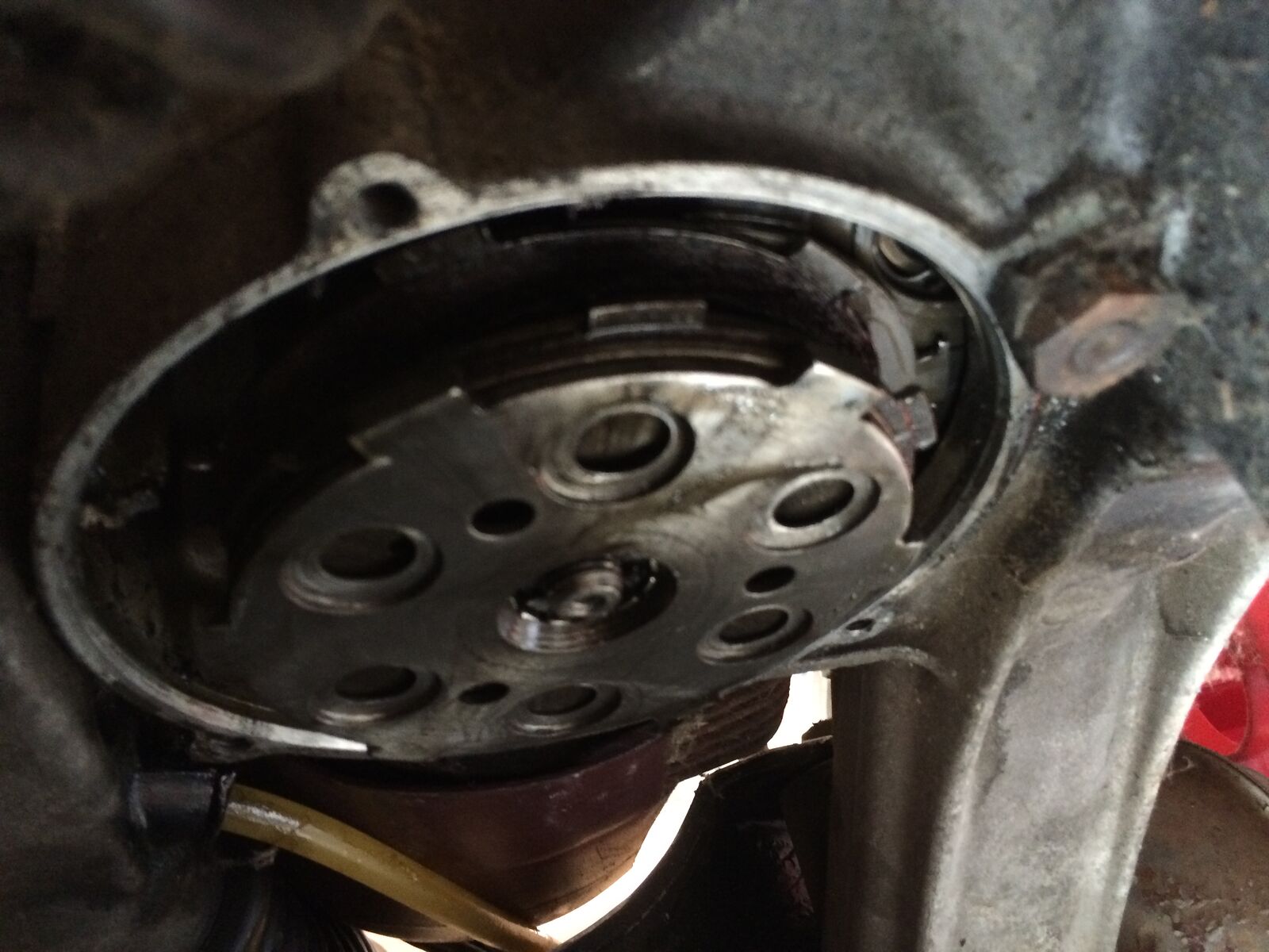

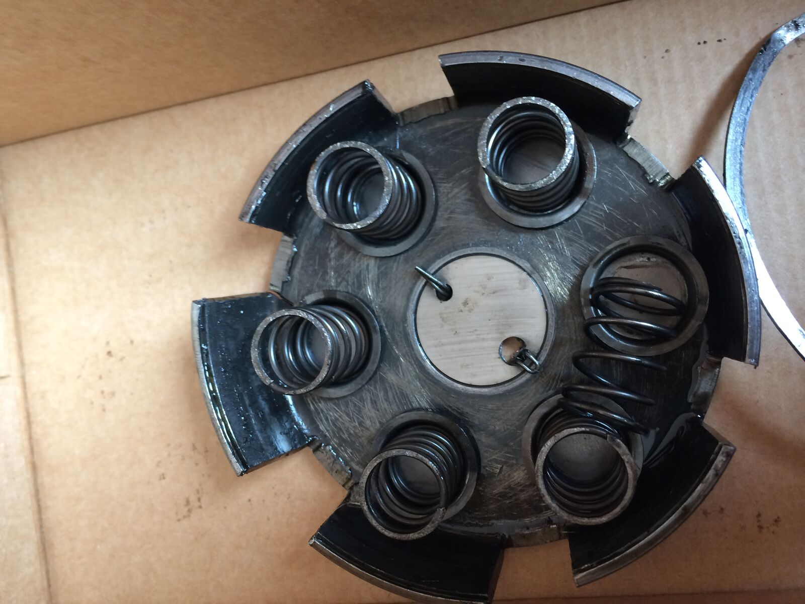

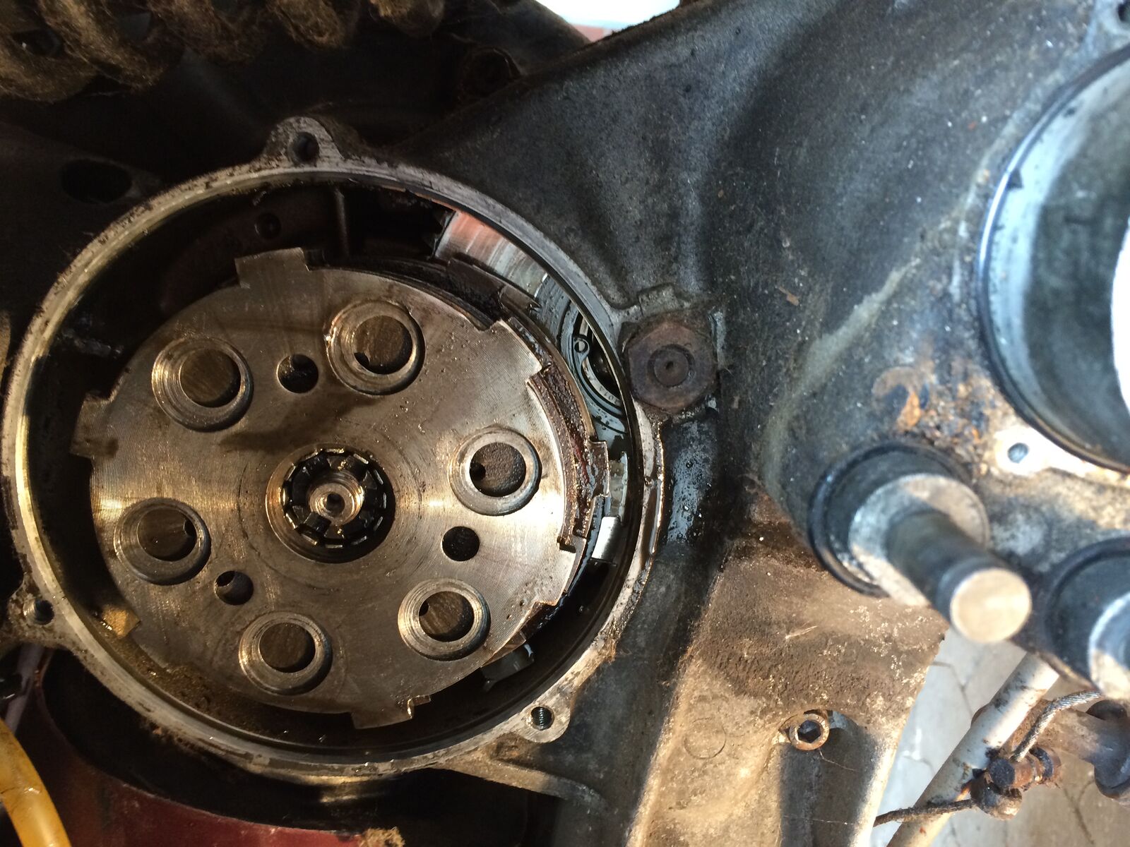

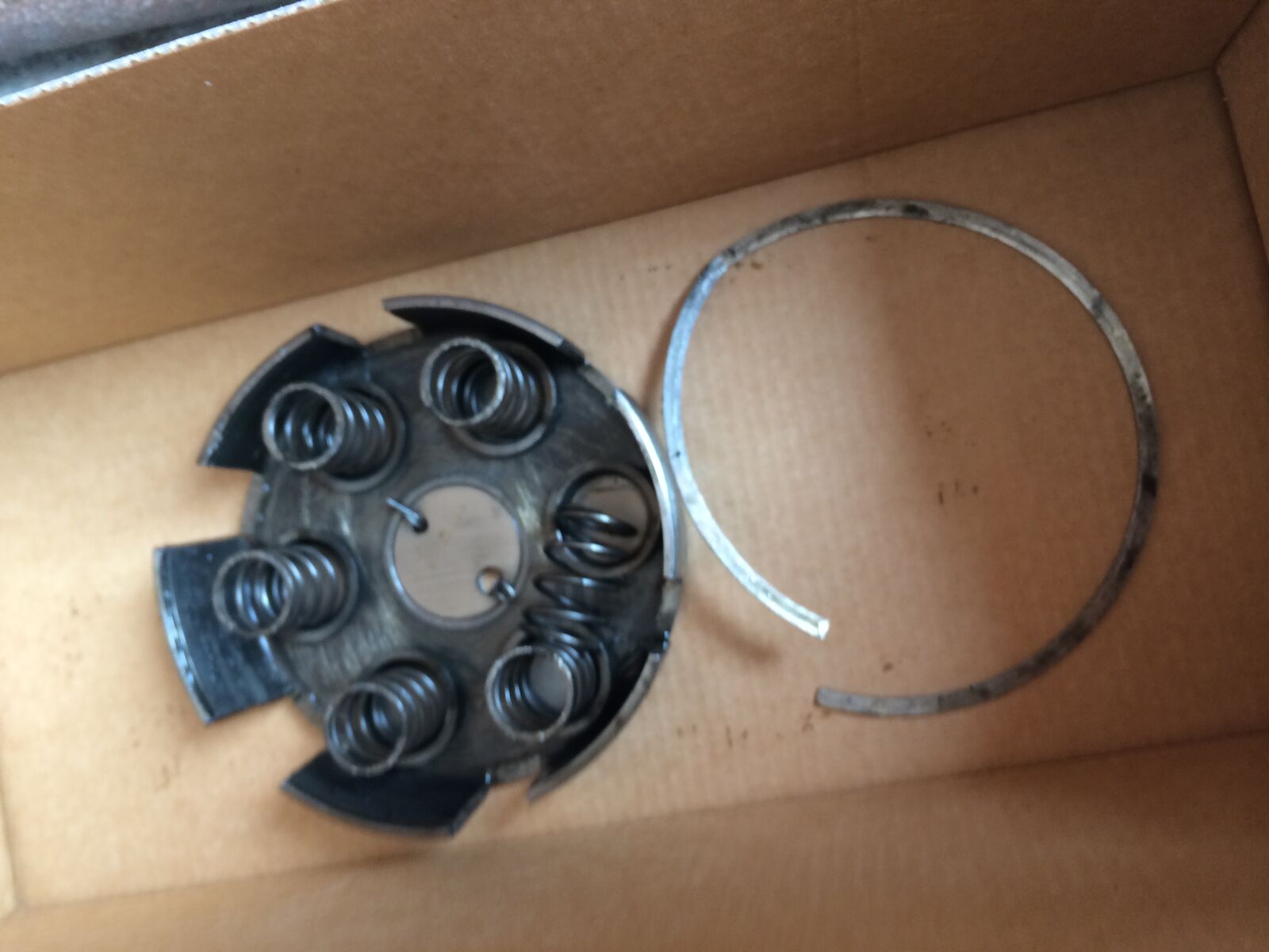

    Hi ihr,
    also es ist raus. Habe den Kupplungsdeckel abgenommen und mir kam gleich der Kupplungskorb mit samt Federn entgegen. Den hats wohl komplett zerlegt (ist eingerissen). Auch der Sicherungsring ist hinüber.
    Ich warte jetzt noch auf die Post und dann dann ich den Rest mit der Kronenmutter demontieren.
    Des weiteren ist mir aufgefallen, dass die Bremsbacken auch am Ende zu sein scheinen. Da werde ich wohl auch neue bestellen.
    Jetzt zum bestellen:
    Habt ihr irgendwelche Tips, was die Kupplung angeht? Ich denke ich brauche ne komplett neue, oder?

    Sieht aus als wäre der Kupplungskorb aufgegangen aber warum ? Was fährst Du für ein Setup ?
    Denn je nach dem würde ich eine neue Kupplung kaufen ...

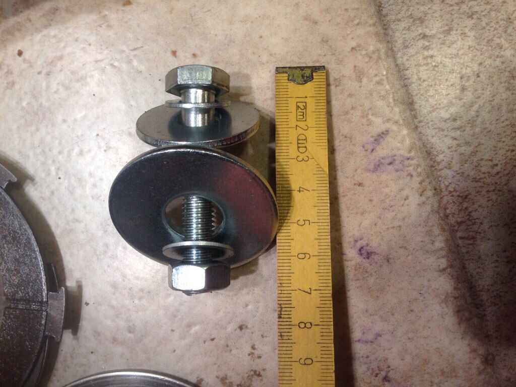

    Kupplungskompressor kann man selber bauen.

    Ja also die Kupplungen die ich hier zu Hause habe haben am Ritzel unten auch 26 Zähne... Sollte also klappen das zu tauschen..
    Kupplungskompressor Marke Eigenbau:

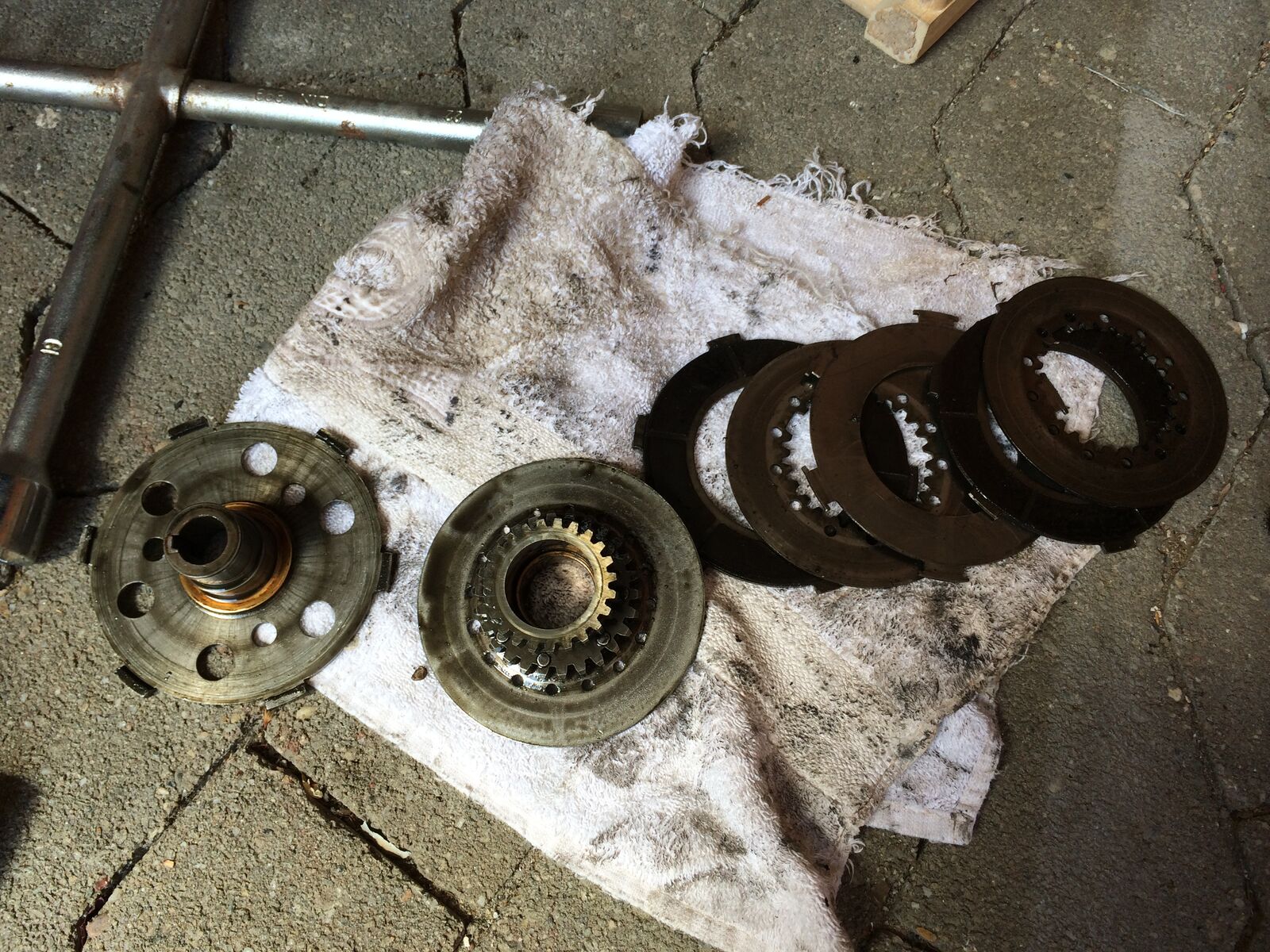

    Es zählt nur der innere zahnkranz mit 23 22 21 oder 20 Zähnen. Der äußere Kranz ist die kupplungsscheibenaufnahme.

    die kupplung kam heute an. habe die neue auseinander genommen und das ritzel getauscht. wieder zusammengebaut, hat alles ohne probleme funktioniert :)!
    in der vespa hab ichs jetzt noch nicht, da hatte ich heute zu wenig zeit zu. werde mich aber spätestens am donnerstag/freitag (haben hier ja nen feiertag am do) dran machen und dann auch weiter berichten.
