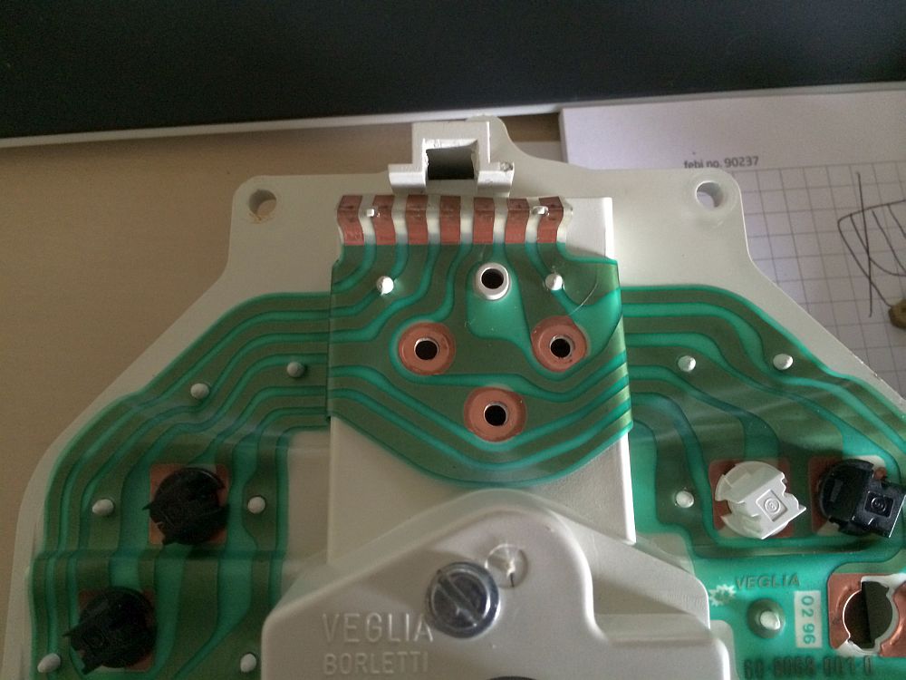

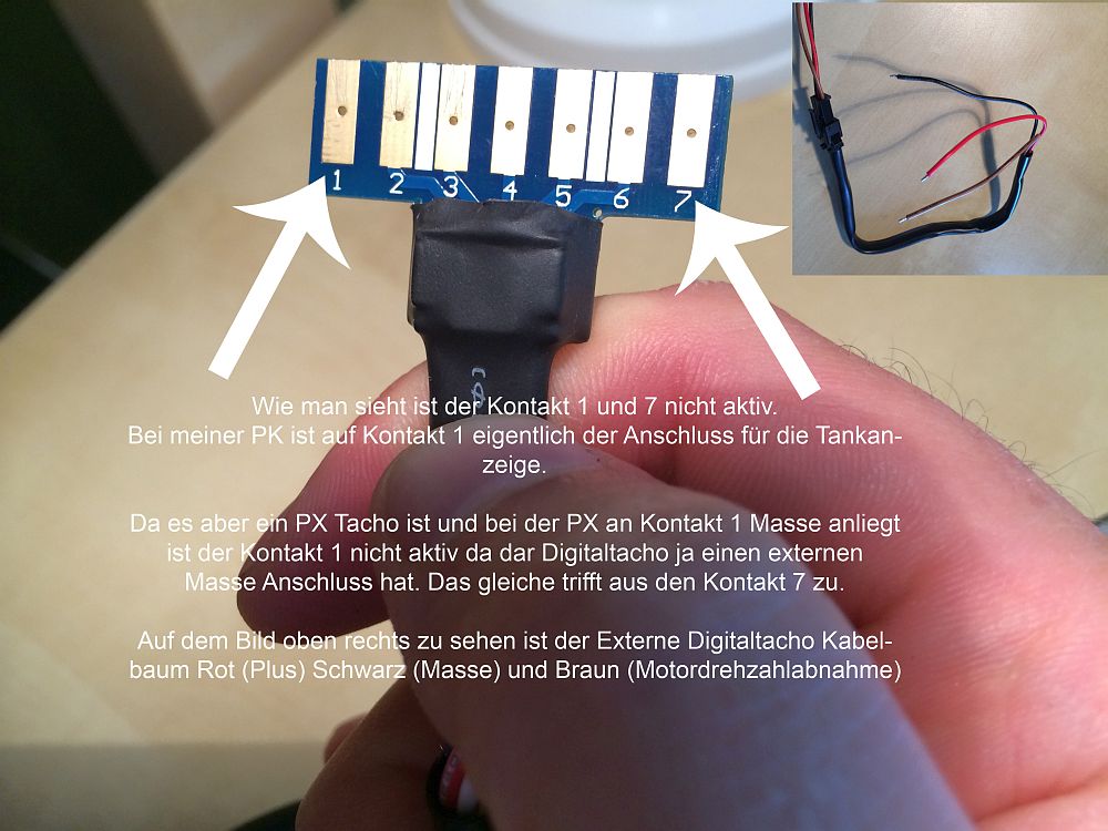

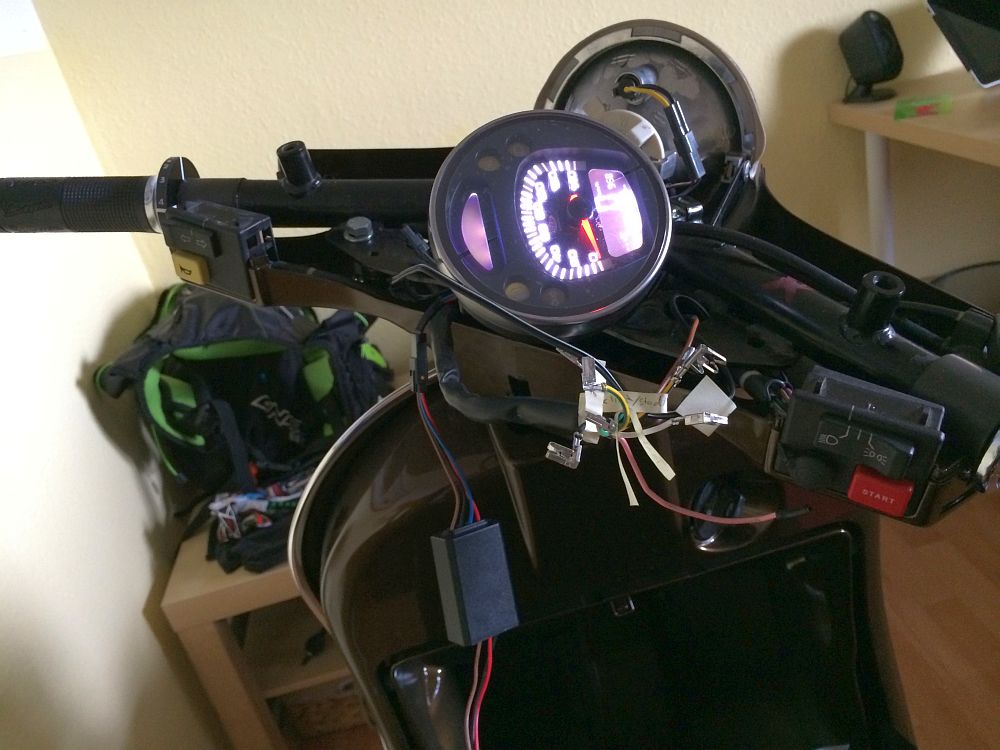

    habe mir den Neuen Speedo 2.0 für ne Vespa PX Lusso Artikel Nr. 50000220 gekauft. Nun bin ich dabei das Ding in meine PK 50 XL2 zu verpflanzen. Das ist Mega schwer ich komm einfach nicht weiter. Die Reserveanzeige für den Tank will nicht. Bräuchte am besten einen Schaltplan von dem Speedo. Was ich reisbekommen habe ist das die Belegung auf der Steckplatine.
    Am Speedo:
    1 ist nicht belegt
    2 Plus denke ich oder Masse
    4 Blinker
    5 Fernlicht
    6 Abblend /Standlicht
    7 ist nicht belegt
    Also wenn der Speedo angeschlossen ist (Plus Batterie Masse Batterie) und ich an der Steckplatine Kontakt 2 mit 4,5 oder 6 verbinde leuchten die Kontrollleuchten 4 Blinker, 5 Fernlicht oder 6 Abblendlicht.

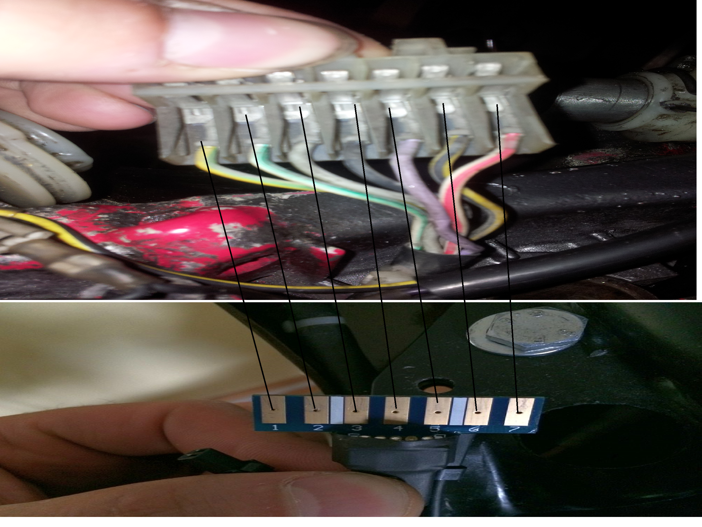

    An dem Vespa Tacho
    1 Abblend /Standlicht
    2 Tachobeleuchtung
    3 Fernlicht
    4 Masse Tankanzeige usw.
    6 Tankanzeige Signal (Was keine Ahnung)
    5 Plus Spule Tankanzeige
    7 Masse Kontrollleuchte Tank Reserve
    Die Vespa steht bei mir in meinem Arbeitszimmer also mal kurz anschmeißen ist nicht. Dazu kommt das die Vespa eine PK 50 XL 2 HP4 ist direkt aus Italien hat kein Fernlicht. Da bringen mich die vielen Schaltpläne von der PK 50 XL 2 nicht sehr weit.
    Also falls jemand vor demselben Problem steht oder mir irgendwie weiterhelfen kann wehre das echt klasse.

  • Hatte die denn ne Tankanzeige gehabt? Wenn ja weiss-grüner oder Weiss-Schwarzer Draht. Diesen misst du mit dem Multimeter auf OHM einstellung durch. Wenn du einen Ohm wert findest, hast du den richtige. Der Schwarze Pol des Multimeters auf Masse (Unlackierte stelle) Oder ein Schwarzes Kabel. Rot auf das zu testende Kabel

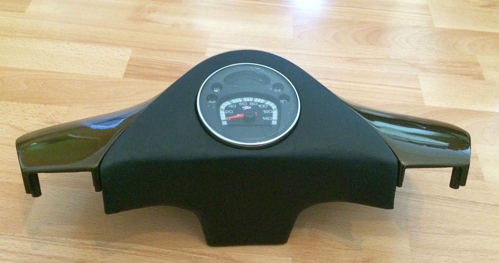

    erstmals Vielen Dank für Eure Hilfe. Zuerst einmal der Einbau „Ufolenker“ und rundes Tacho. War kein Thema habe mir eine Verkleidung aus GFK gebastelt und ein rundes loch rein gesägt wird mit leder bezogen fertig. Die Verkabelung macht mir mehr zu schaffen. Komme aus Springe also Umland. Kannst mal rum kommen und mir bei der Schei….e hier helfen.

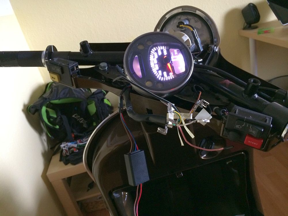

  • Vielen Dank für Deine Hilfe.
    Bild 4 im Album bekomme es immer noch nicht hin einzelne Bilder einzufügen. Das nervt Mega.
    Rest der Auflösung habe ich auch schon.
    Auf der Speedo Steckplatine Kontakt 2 liegt Spannung an. Das beziehe ich auf die Tankanzeige Plus rein über das Poti der des Tankgebers wir der Wiederstand geändert und auf Kontakt 3 der Steckplatine in den Speedo weitergegeben. Das Ergebnis ergibt dann den füllstand im Tank.
    Kontakt 4 ist für die Kontrollleuchte Blinker
    Kontakt 5 ist für die Kontrollleuchte Fernlicht (meine hat aber kein Fernlicht)
    Kontakt 6 ist für die Kontrollleuchte Stand bzw. Abblendlicht
