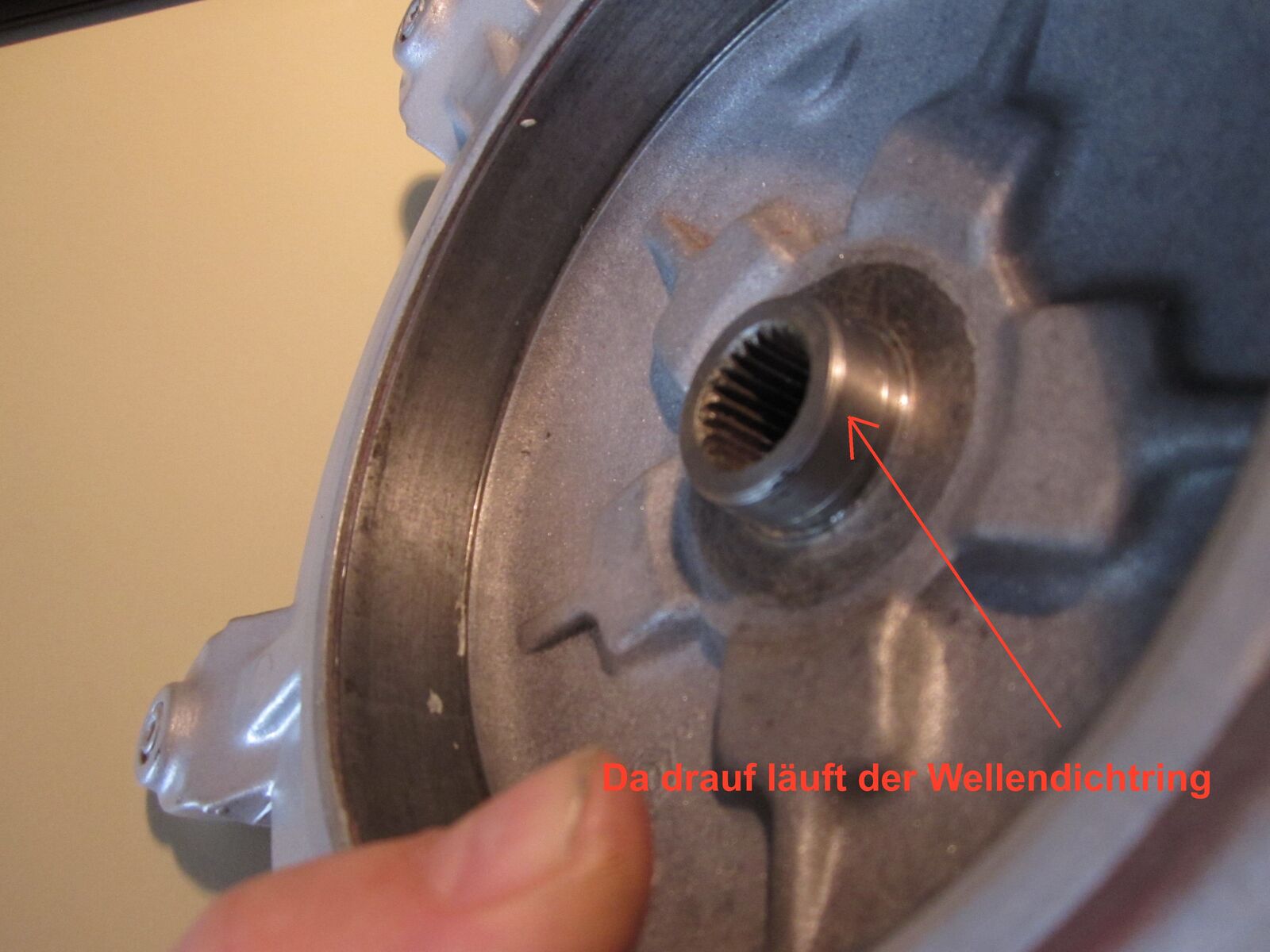

  • Neien, der Dichtring dichtet auf der [lexicon='Bremstrommel',''][/lexicon], ohne Trommel kommt reichlich Öl raus. Eine Liste ist schlecht, aber auf den Dichtringen steht drauf wie sie heißen. Ich kann Dir eine Piaggio Liste schicken, aber die hilft nur wenig, denn da steht "5 Wellendichtring", oder "7 Schraube" und aus die Maus.
  • Hey Danke für das Bild, jetzt peile ich die ganze Geschichte erst :D Okay, dann ist klar, warum da soviel Öl rausläuft. Machen die Simmeringe da oft probleme? Sollte ich den gleich wechseln oder kann der noch lange gut laufen?
  • Hey,
    habs mir grad nochmal angeschaut, Trommel ist trocken, der Ring sieht noch gut aus, werd den erstmal drin lassen.
    Aber wie kommen die Italiener auf die Idee, dass die [lexicon='Bremstrommel',''][/lexicon] die Antriebswelle abdichtet? Kann man den Dichtring nicht einfach direkt auf die Welle packen und gut ist?
