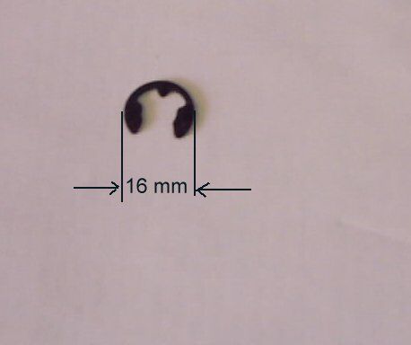

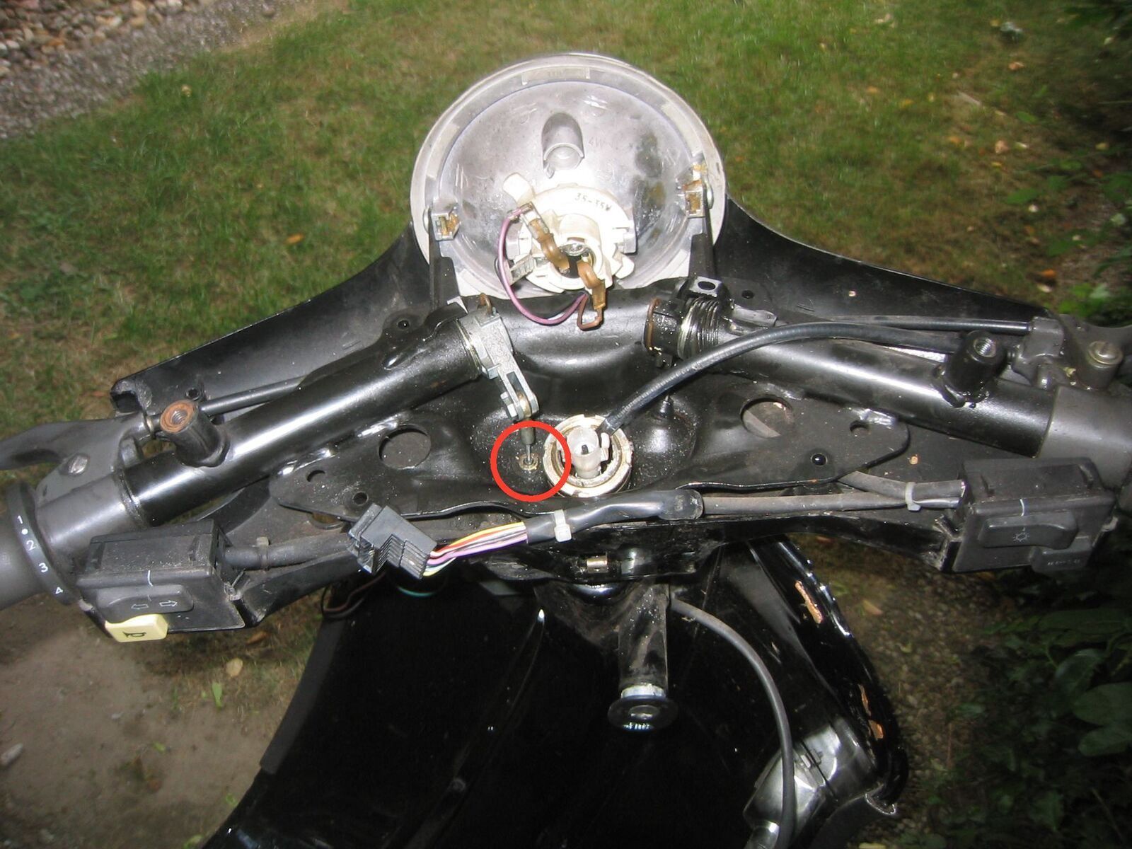

    Hi, Deine Logik hat einen kleinen Fehler, denn den Schaltdraht kannst Du nicht spannen. Bei der XL2 ist das so, dass der Draht gezogen und geschoben wird, darum muss die Aussenhülle, sowohl im Lenker als auch am Motor, fixiert werden, sonst bewegt sich nicht nur der Draht sondern auch die Hülle. Gemacht wird das mit solchen Teilen (Bild).
    Im Lenker ist das Teil schlecht zu erkennen, und unter dem Motor erst recht, ist unter dem Dreck versteckt.
