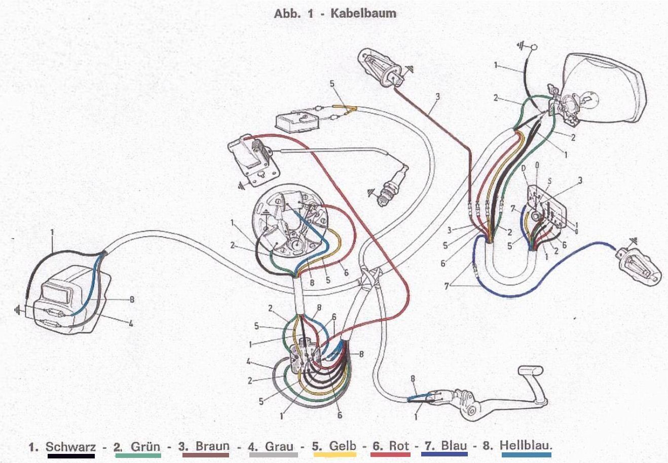

    Hallo ich bin neue hier und mein deutsch ist auch nett so gut.ich habe eine frage ich habe meine vespa 50 special v5b3t komplett restauriert modell mit blinker jetz fehlt nur der kablebaum.kann das sein das ich erst die kabel anschliessen muss komplett.dann zündfunk prüfen? oder kann ich einfach zündfunke prüfen hone der kabelbaum angeschlossen zu sein und wie?bei der luftrad kommen 5 kabel raus.bitte um hilfe danke :thumbup:
    • June 28, 2014 at 08:24
    Hi schließ es so an wie auf dem Bild. Für die Zündung müssen mindestens die zwei Roten zusammen.

    ich habe probiert rot mit von lufrad mit der kabel wo zum zündspule ghet.auch nicht
  • vespa serena
    13
    vespa 50 n 1978 v5b3t
    keine
    • June 28, 2014 at 08:54
    rot von luftrad raus mit rot zum zündspule.dann ghet schwarz zum zündkerze
    2,587
    62,122
    11,831
    • June 28, 2014 at 09:06
    Wenn du ohne Kabelbaum anlassen willst muß blau vom Motor muß mit schwarz vom Motor verbunden werden.
