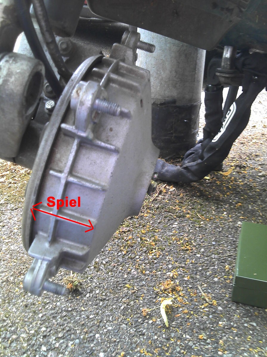

    Das Vorderrad meiner PK50 XL2 hat vorne etwas Spiel. Das Rad lässt sich ca. 2 mm quer zur Fahrtrichtung hin und her bewegen, wenn ich die Vespa abgestellt habe und das Vorderrad in der Luft hängt. Ich bin darauf aufmerksam geworden, da ich die Tage bei schneller Fahrt (55km/h) zu zweit auf dem Roller das Gefühl hatte, dass meine kleine etwas schwimmt...
    Um lose Radmuttern auszuschließen, habe ich heute einmal das Rad entfernt und an der Bremstrommel gespielt. Viel Ahnung habe ich leider nicht von meiner Kleinen, sodass ich mich nicht traute, die auch noch zu öffnen.
    Ich konnte aber feststellen:
    (A) Die Trommel wackelt ein kleines bisschen, s. Bild (besagte 2mm sind es ohne Rad dann doch nicht. Eher 1mm).
    (B) Drehe ich an den Schrauben in Fahrtrichtung, dann läuft die Trommel rund. Aber ich höre ganz leise klackern. Oder so ähnlich... Ich konnte es nicht genau identifizieren.
    (C) Drehe ich gegen die Fahrtrichtung, so läuft die Trommel nicht immer rund. In unregelmäßigen Abständen klemmte das Ding fest, als ob es sich verkanntet hätte und ließ sich nur mit etwas mehr Druck (aber ohne Gewalt) stückweise(!) weiter drehen. Ein Stück war dabei etwa so lang, wie eine solche Kerbe auf der Trommel. Drehte ich dann wieder ein bisschen vorwärts und danach wieder rückwärts, dann liefs in der Regel.

  • du fährst mit loser radmutter? oder welche mutter musst du lösen, damit das ding dreht?
    in der trommel innen sitzen 2 lager, ein nadellager und ein kugellager, die die radlager darstellen. die würd ich mir mal (insbesondere das nadellager) genauer anschauen und austauschen.
    das äußere lager muss durch einen sogenannten seegering gesichert sein. fehlt dieser, ist die trommel auf der achse beweglich und es kann zum klemmen kommen. könnte für dein AXIALES Spiel verantwortlich sein.
