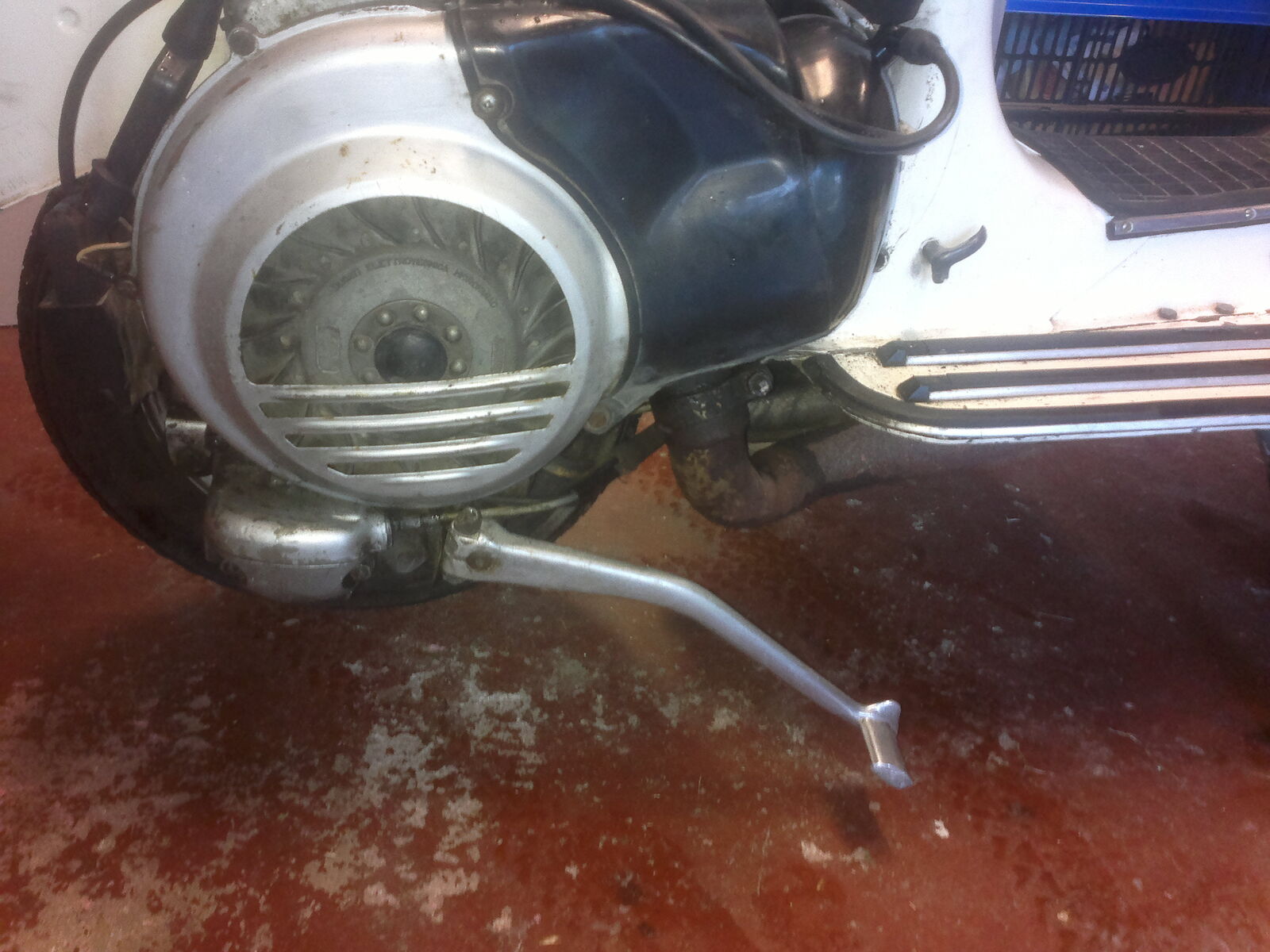

    Ich hab meine Vespa immer mal wieder zum laufen bekommen. Dann Ölverlust, konnte ich durch einen neuen Simmerring abstellen.
    Dann ging sie nicht mehr aus. Sprang aber gut an, der Fehler war das der Vorbesitzer kabel falsch gesteckt hatte.
    Dann war Benzin im Öl, konnte ich nach zerlegen der Motors durch säubern und neu dichten auch lösen.
    Benzinhahn schließt meines erachtens auch wieder.
    Dann wollte ich die gute Kiste anschmeißen, klappte wunderbar. nur sie ging im stand aus und nahm bei der fahrt ganz schlecht gas an.
    Jetzt zwei Wochen Später, wollte ich mit mehr Sprit probieren obs geht oder nicht.
    Und ich Krieg sie nicht angetreten. Der Kickstarter sackte nach und nach immer mehr ab, siehe Bild.
    Angeschoben haben wir sie bekommen und da war auch das Problem mit der Gasannahme weg.
    So Jetzt das letzte Problem, was mit dem Kickstarter los?
    Beste grüße Duke

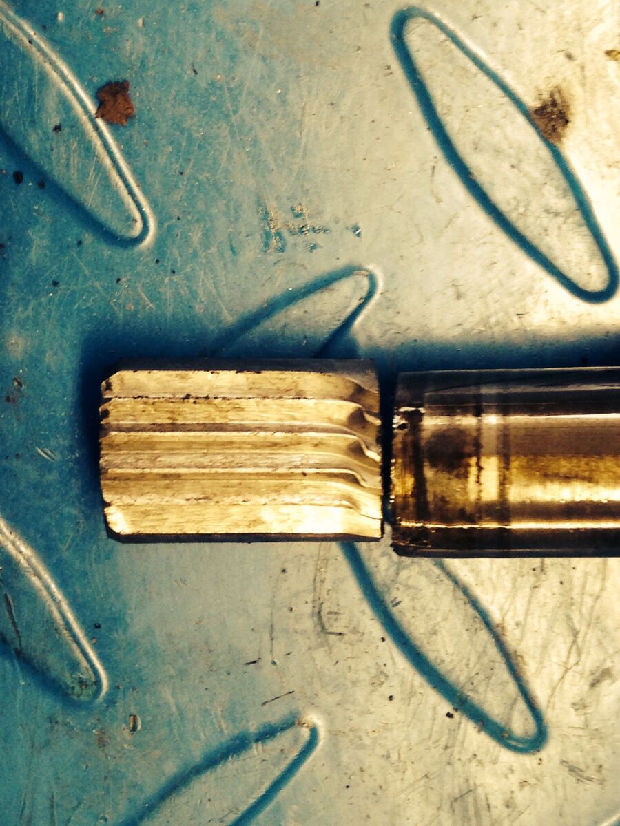

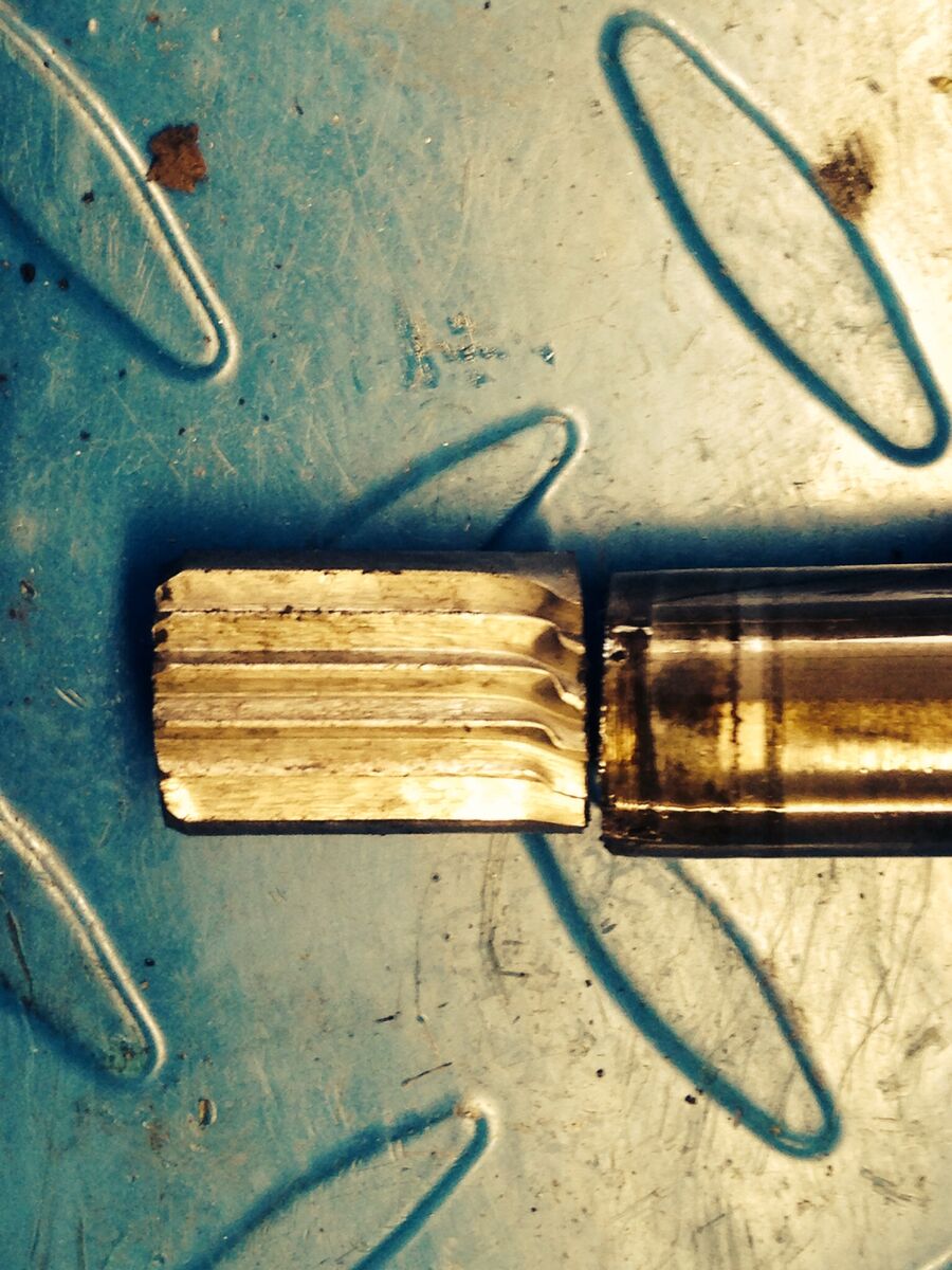

    Als ich mich auf den Boden legte um die Ölablassschraube zu öffnen, fiel mir auf das der Kickstarter locker ist.
    Schraube rausgewürgt, ergebniss, der Kickstarter, hat über die jahre an zähnen verloren, und so war es nur noch die schraube die den Starter an der Welle hielt, das der da nicht in position bleibt, brauch ich mich nicht zu wundern.
    Trotzdem vielen dank für eure Hilfe...
