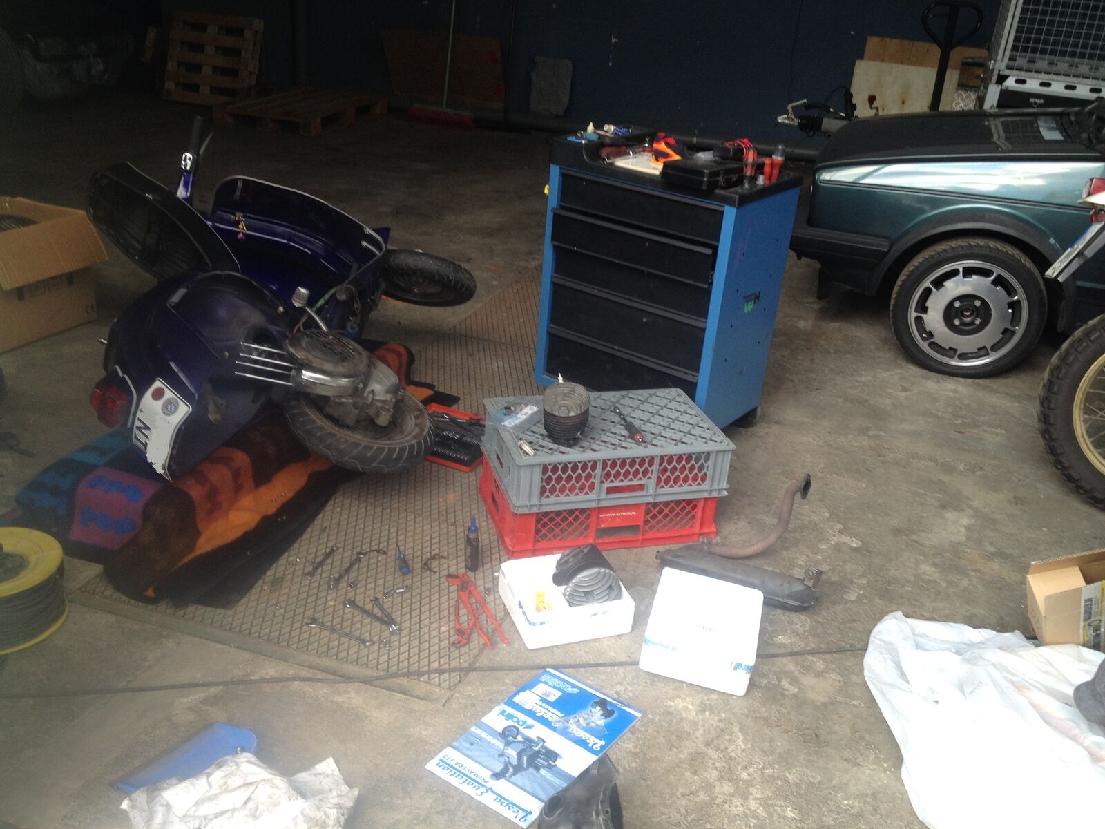

    ach so elektrische zündung und leichtes lüra ja auch noch......hier mal n bild von der zylindermontage. von den anderen aktionen hab ich dann keine bilder mehr gemacht :whistling:
    coole hebebühne wa *lach* muss ma halt selbst auf die bühne heben......
    danke euch so weit für die tatkräftigen tips! echt cooles forum hier
