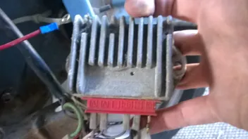

    Hab dann die Batterie gemessen und die hatte nur noch 10V DC. Bei laufenden Motor geht die Spannung sogar noch einige Volt weiter runter je nach Drehzahl, mit und ohne Batterie! Könnte das Steuergerät sein, oder? (Ducati 5-Pol AAB+MG), bzw. gibt die LiMa nicht mehr genug Spannung raus?
    Eine Sache noch, als ich das Verteilerkästchen geöffnet habe ist mir aufgefallen, dass der rote Draht absichtlich abgeklemmt worden ist (siehe Bild). Wenn man die wieder verbindet ist plötzlich 0V auf der Batterie.. Info vom Vorbesitzer: Er hat ein neues Zündschloss eingebaut.

    leider stimmt der Plan nicht, ich habe gar keine CDI verbaut sondern nur eine Zündspule, also ein Kabel vom Klemmbrett geht zur Zündspule und weiter zur Zündkerze. Anbei noch ein paar weitere Bilder.

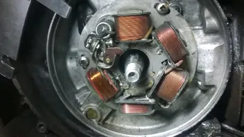

    Ich hatte schon mal das Polrad abgezogen und eine schnelle Sichtkontrolle gemacht (siehe beigefügtes Bild) und nichts entdeckt.
    Danke für eure Hilfe und liebe Grüße aus Frankfurt
  • Juhu hab das Problem lokalisiert! Es gibt einen Kurzschluss in einer der Spulen für die Batterieladung. Der Vorgänger hatte diese Spule am hinteren Verteilerkästchen abgeklemmt und der Spannungsregler war defekt so funktionierte die Vespa bis auf die Batterieladung.
    Die defekte Spule wurde so heiss, dass der Wickeldraht durch das Plastik auf den Kern geschmolzen ist - zack Kurzschluss.
    Auf dem Bild (Post vorher) ist es die Spule auf 2.00 Uhr, oben rechts. Mein weiteres Vorgehen wäre jetzt eine neue zu besorgen. Wie bekomme ich genau die richtige Erstatzspule? Scheint ja eine etwas schmalere als die in Reihe geschaltete Nachbarspule zu sein.
