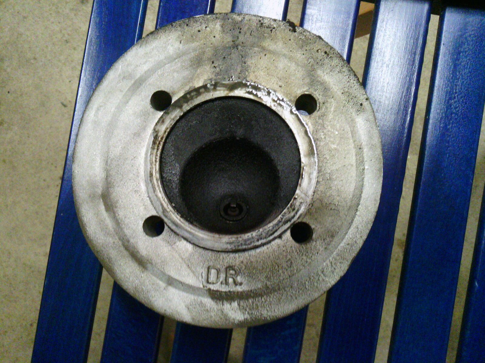

    Hallo Leute,
    habe vor längerer Zeit zwei PX 80 zugelegt und mich schon bewundert, warum eine ziemlich flott unterwegs ist und die andere recht zäh ist. Zunächst hatte ich vermutet, dass die langsamere ausgenudelt ist. Jetzt habe ich mal nach der schnelleren geschaut. Außer Ölwechsel und neuen Bremsen hat die bisher nichts gebraucht. Irgendwie habe ich ein metallisches Geräusch gehört. Dachte an die Kolbenringe. Also Zylinder ruhte und Hupps, ist da ei dicker Kolben drin. Die Bohrung ist knapp 59. Außerdem hat sie einen runden Schaumstoff-Luftfilter. Der Gummischlauch vom Vergasergehäuse zum Frame ist gar nicht vorhanden. Ach ja, sie läuft so um die 95 bis 100 und säuft wie'n Loch.
    Hat jemand ne Idee, was da verebaut ist und wie ich günstig wieder zurück bauen kann (80ccm Zylinder)? Kommt das Geräusch möglicherweise von überlasteten Lagern? Was tun?

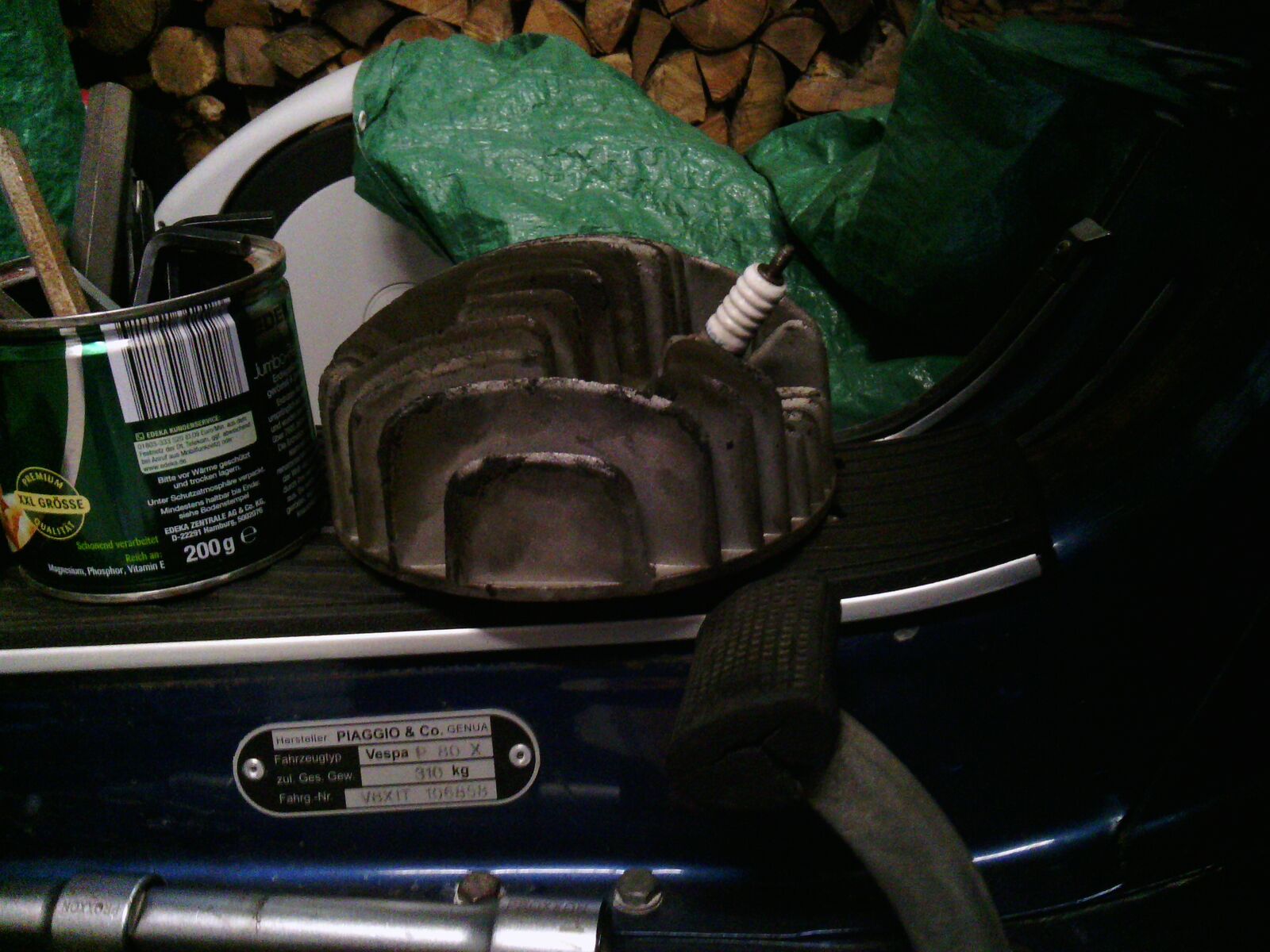

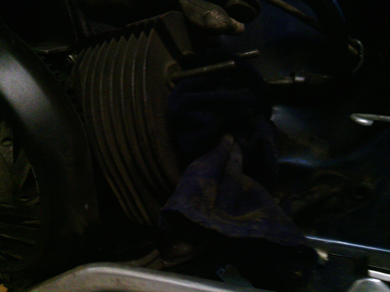

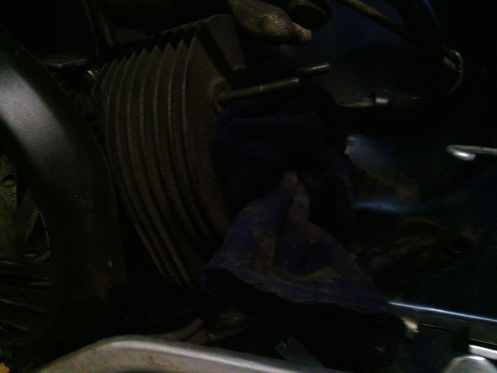

    Bilder vom Kopf bitte und seitlich unterhalb der Kühlrippen

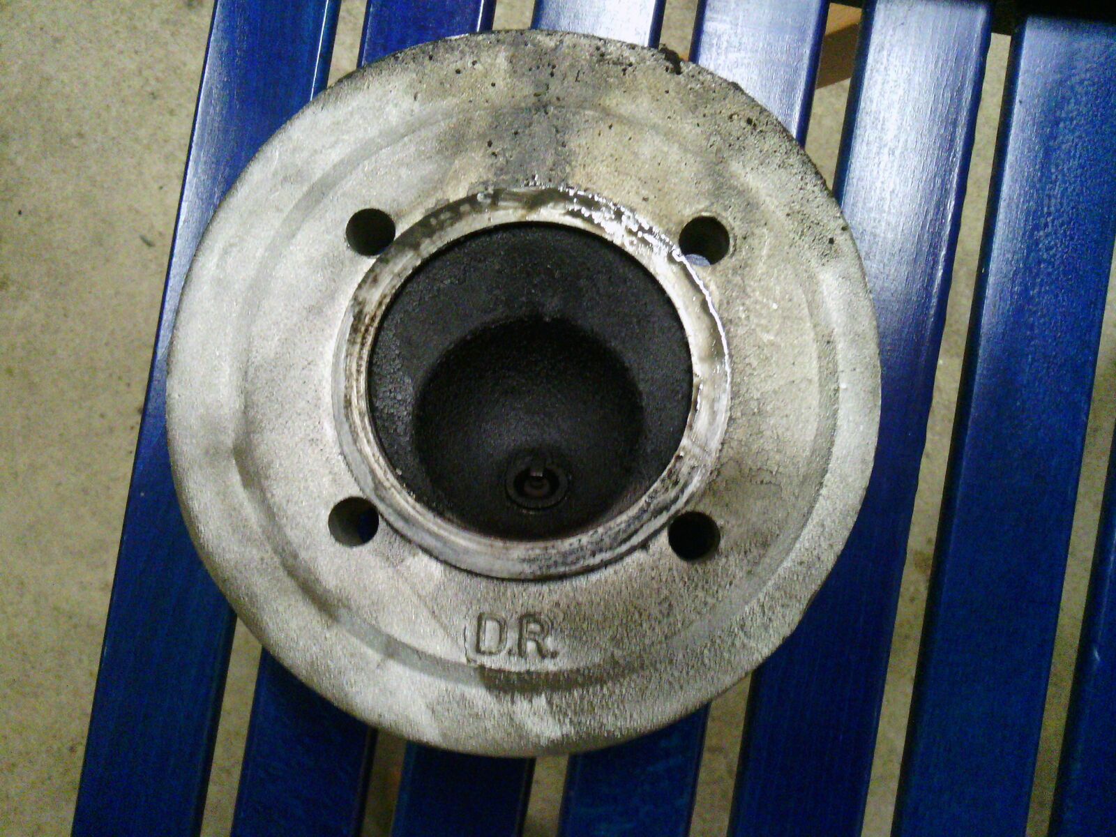

    Kannst Du damit was anfangen?

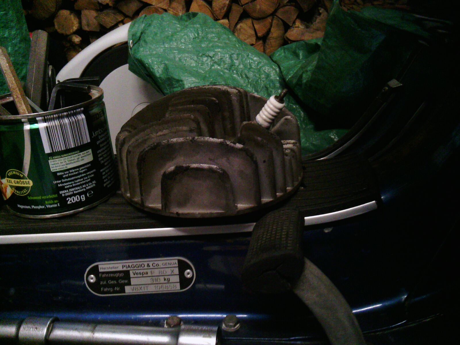

    Nein, kopf so beim Brennraum

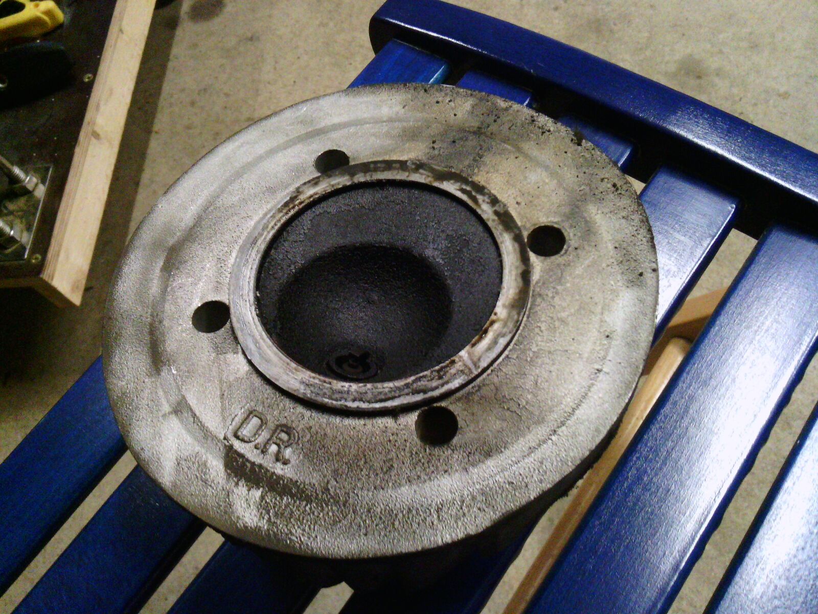

    Besser?

    Ja, auf jedenfall ein Zylinder von der Firma DR. Liegt nahe das es der DR 135 ist

    Sieht eher aus wie der 177er. Zumindest wenn man die Kühlrippen so zählt...

    • July 6, 2014 at 22:06
    Wie lautet denn das Motorpräfix?
    Sollte es nen 80er Block sein, könnte es sowohl als auch sein... Also entweder ist die Zylinderaufnahme im Motor auf 125er Größe aufgefräst oder es ist ein abgedrehter (auf 80er) Zylinder verbaut...

    Zitat von BLACKPUNTO
    sieht eher aus wie der 177er. zumindest wenn man die kühlrippen so zählt...
    stimmt, kommt bei dem durchmesser auch hin

    Es Spricht gegen einen 177ers bei einem Durchmesser von 59mm
    eher für einen 135 Dr oder 150iger...
