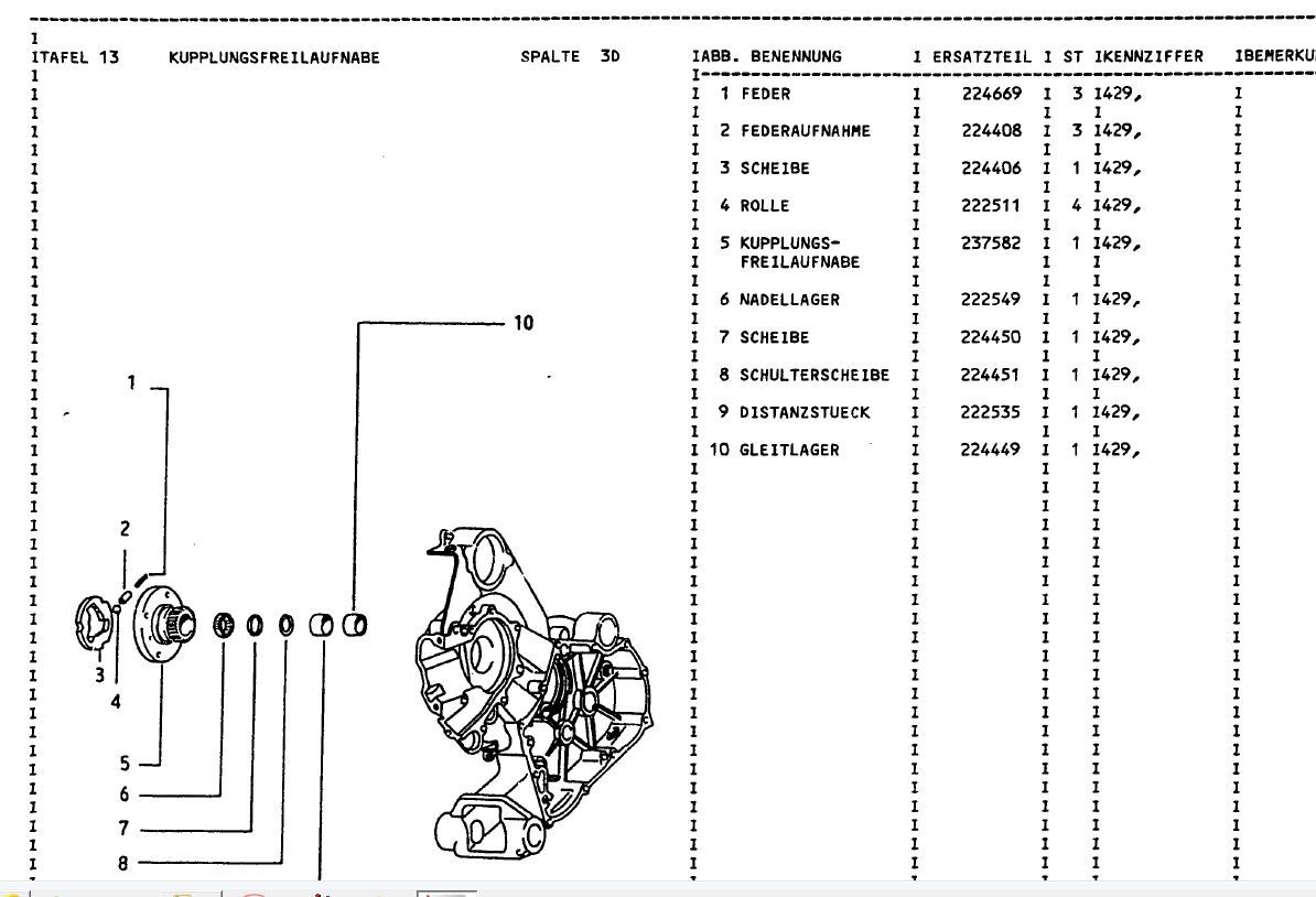

    Hi da könnte ich mir nur vorstellen, dass der Freilauf nicht OK ist. Da kommst Du aber schwer dran, der sitzt hinter der unteren Riemenscheibe, und ist nur von innen zu erreichen. Eine andere Möglichkeit ist, dass die Rollen in der Vario nicht frei laufen und schlagartig abfallen. Das kannst Du aber prüfen, wenn di dem Motor, bei ausgeschalten Gang "0" hoch jagst. Dann muss der Riemen auf der vorderen Scheibe bis fast an den Rand hoch laufen , und nach Gas weg nehmen schön wieder runter. Die Freilaufkupplung sitzt innen, da werden drei Rollen von Federn in einen Spalt gedrückt, wenn jetzt das äußere Teil schneller läuft als das innere, lösen sich die Rollen und trennen so den Kraftfluss. Könnte sein, dass die durch das lange stehen kleben.
