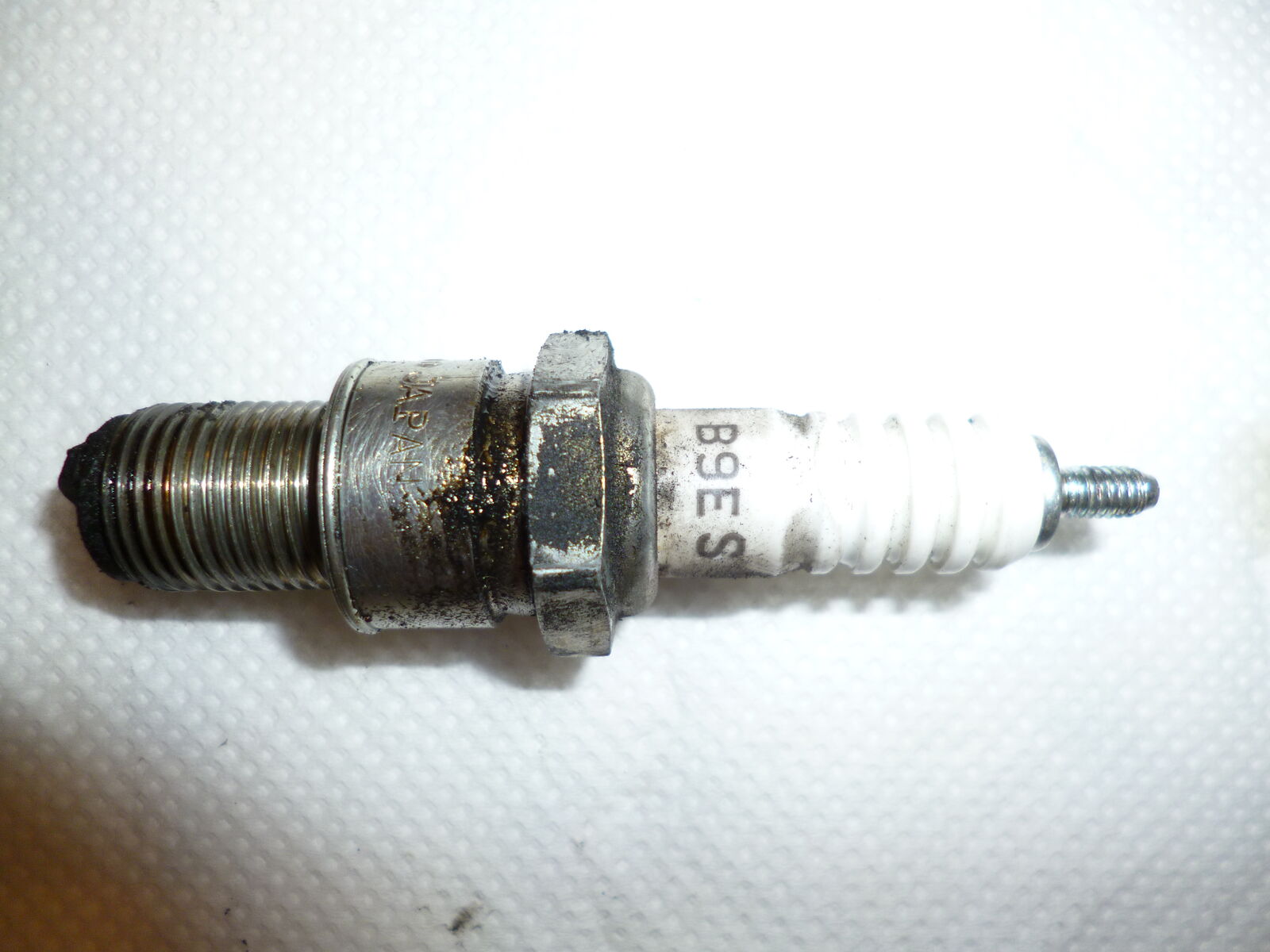

    Wollte jetzt etwas magerer bedüsen, da das Kerzenbild auch nach eher "zu Fett" aussieht.

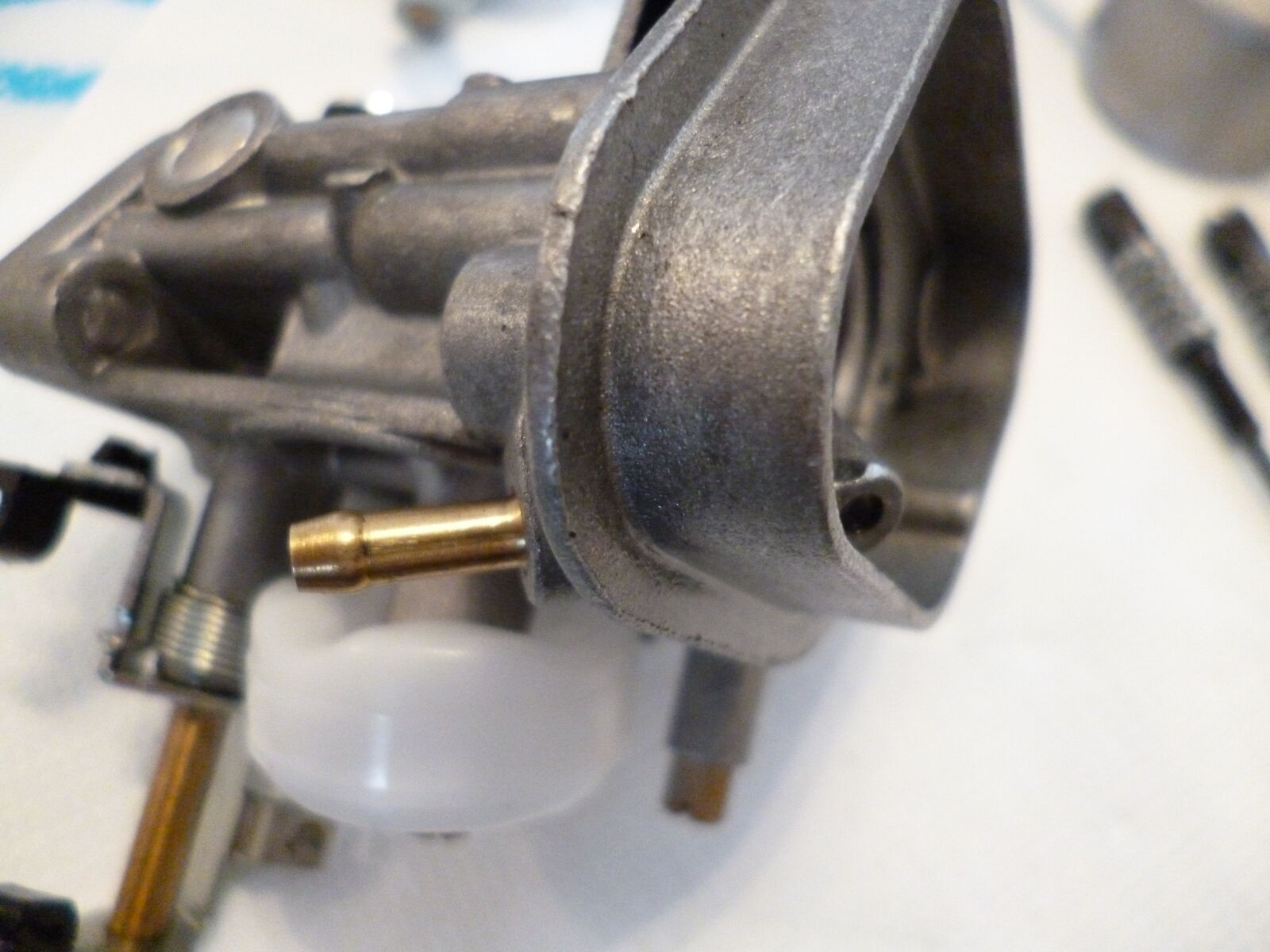

    UND NOCH EINE WICHTIGE FRAGE: Was ist das für ein Anschlussstopfen an dem 16/12er vergaser? muss ich diesen verschließen? Am 16/14er ist der nicht dran... ?!?

    Zudem: Dein Zündkerzenbild scheint mir nicht optimal zu sein. Also sind Deine Performance-Probleme eher eine Mischung aus falscher Bedüsung und ggfs. defektem Pick Up. Ich weiß, mein Lieblingsthema. Aber in der Regel ist das bei der PK und insbesondere beim PK Automaten die häufigstes Ursache für Minderleistung. Grund: Die Karre wird zu heiß und das Pick Up kann dauerhaft zu hohe Temperaturen nicht wirklich gut ab. Die Zündkerze ist übrigens auch nicht die Richtige. Müsste eine mit Wärmewert 8 sein.

    Der Stopfen an dem 16/12er scheint mir ein Anschluss für ne Getrenntschierung in nem anderen model zu sein?!? irgendsowas wohl ...?!?
