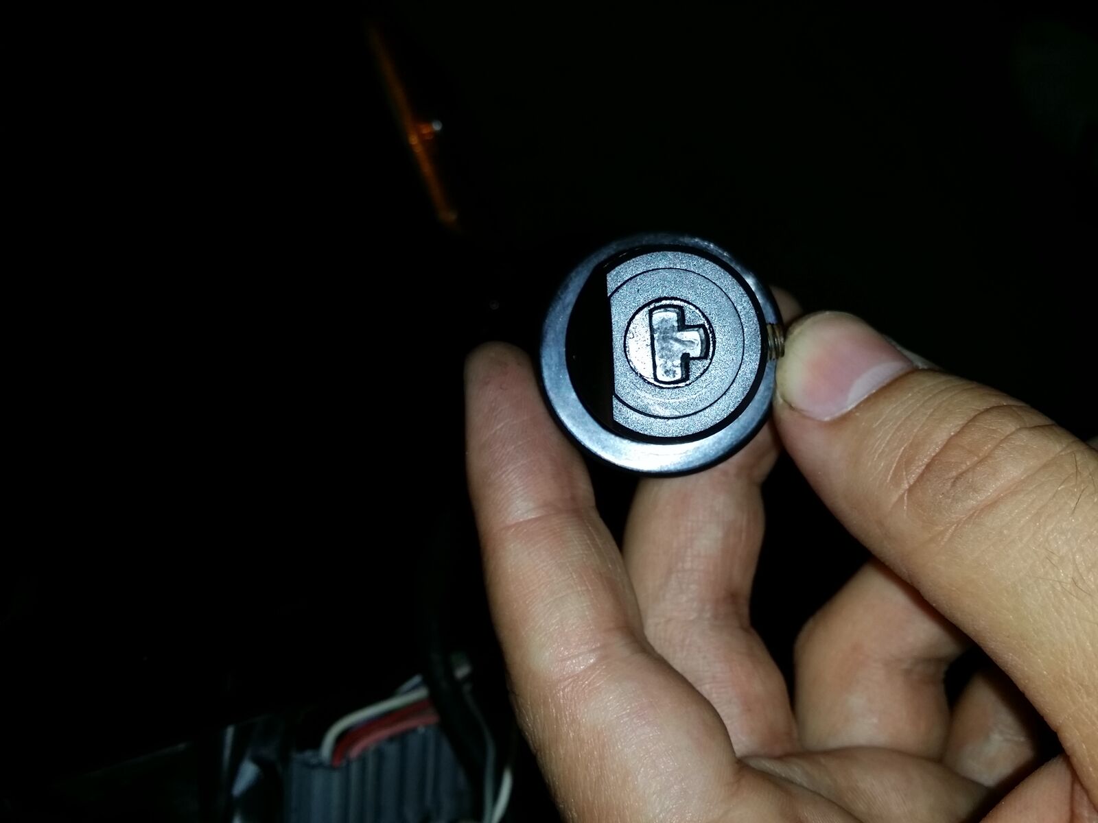

    Allerdings hat noch dazu der Hampelmann von Vorbesitzer vor mir die Innereien des Zündschlosses nicht verbaut.
    Da ist nur der Schalter und das Schloss. Beide haben keinerlei Berührungspunkte. Da fehlen diese Scheiben.
    Somit konnte ich den Schlüssel drehen wie ich will, nix ist passiert.
    Aber jetzt blinkt und leuchtet und geht alles aus 2-) wie es sein soll (der Schlüssel ist vorerstmal nur ein Schraubenzieher ;) )

    Welches Teil fehlt denn genau? Der Schloßköpper oder das Gussteil was dann die Gabel blockiert?
    Wenn 2. , Bestell dir (Falls noch nicht vorhanden) noch den Gabelschlüssel dazu denn den wirst du brauchen

    Nun ja, alles bis auf die teile auf dem foto.
    Da ich nur noch einen schlüssel habe, würde ich gern alle schlösser austauschen.
    Sind alle schlösser identlisch? (sitzbank, Zündung, Handschuhfach)

    Ja sind alle gleich. Damit das Lenkradschloss funktioniert muss die Gabel leider raus. Ist aber nicht so schwer und dann kann man auch direkt die Lager neu machen.

    da fehlt der schließklotz wie es aussieht.
