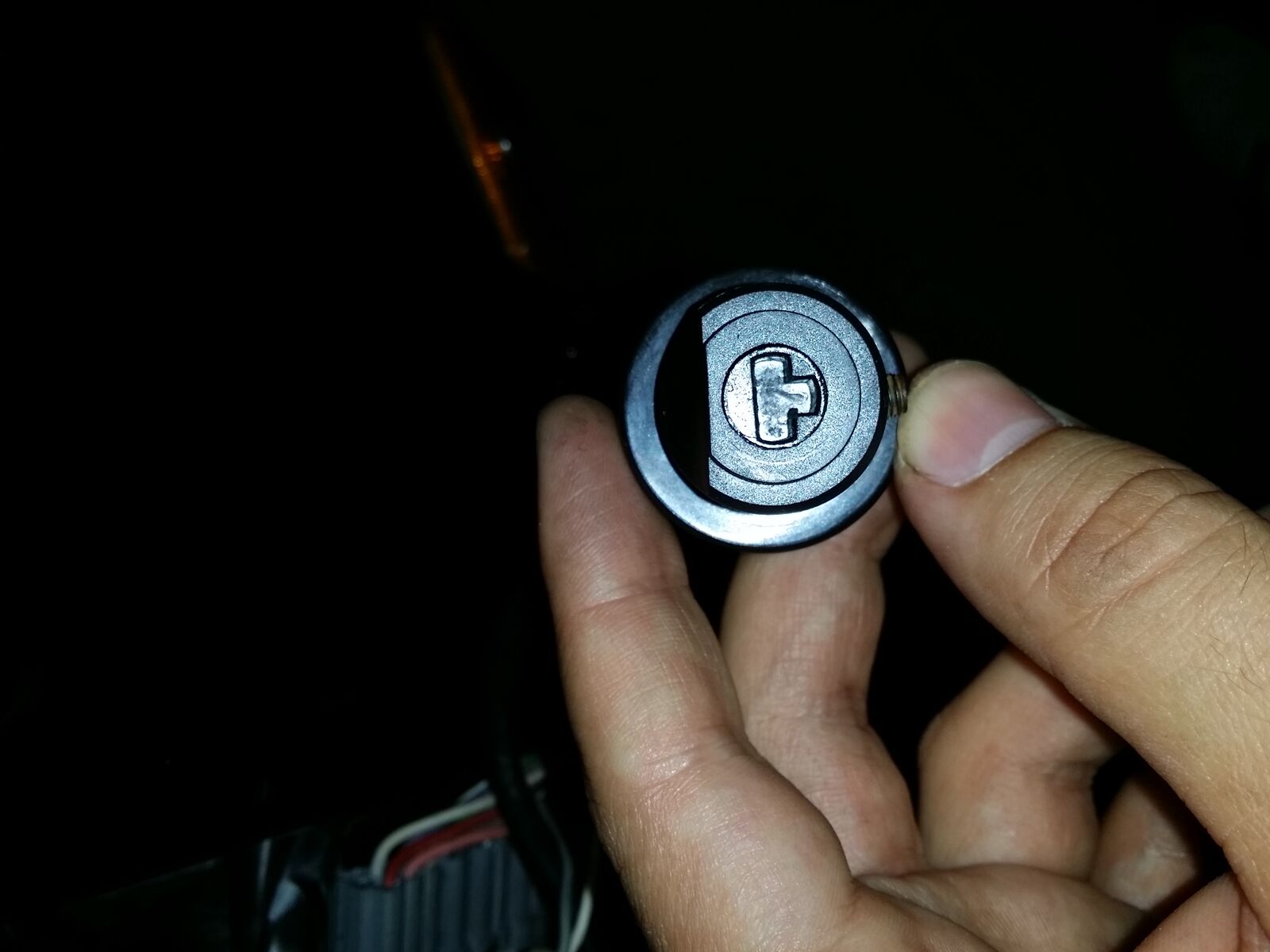

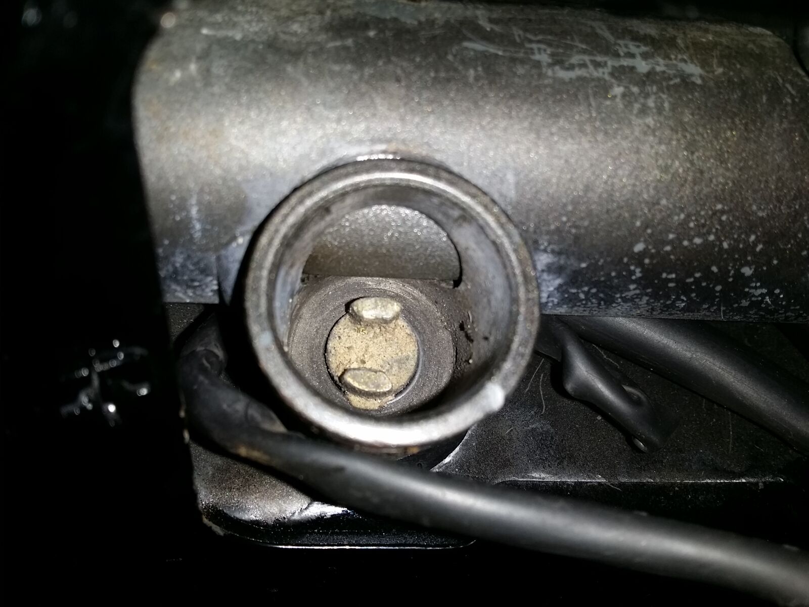

    Nun ja, alles bis auf die teile auf dem foto.
    Da ich nur noch einen schlüssel habe, würde ich gern alle schlösser austauschen.
    Sind alle schlösser identlisch? (sitzbank, Zündung, Handschuhfach)

    Ja sind alle gleich. Damit das Lenkradschloss funktioniert muss die Gabel leider raus. Ist aber nicht so schwer und dann kann man auch direkt die Lager neu machen.

    da fehlt der schließklotz wie es aussieht.
