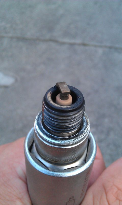

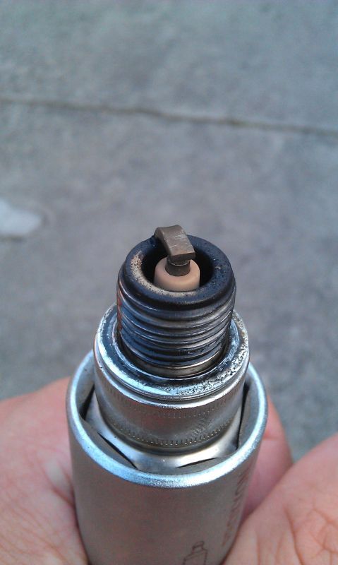

    HI,
    den Thread hatte ich mir mehrfach durchgelsesn, damit ich den Motor überhaupt erstmal zum laufen bekommen nach der Reinigung.
    Hat mir auch geholfen.
    Heute morgen hab ich nochmal eine kleine Runde (10 km) gedreht.
    Hier mal ein Foto wie die Zündkerze aussieht.
    Ist in echt ein kleine Tick heller.
    Kann man das so lassen oder lieber noch ein TIck fetter drehen?
    Lars
      • 41.27 kB
      • 479 × 800
      • 335
    • July 19, 2014 at 12:02
    Vollgas gefahren? Sonst sagt das Bild nicht viel. Wen ja, kannste noch etwas fetter gehen. Besser zu fett, bis es viertaktet, als einen Klemmer. ;)

    • July 19, 2014 at 14:58
    Hi, Vollgas gefahren, dann kurzes Stück bei 50km/h nach hause.
