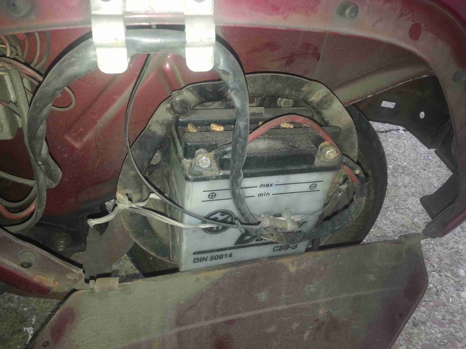

    Bei meiner PK 50 XL2 möchte ich ganz gerne eine Batterie verbauen die dann später auch zwischen das Reserverad Blech und den Rahmen passt. Im Moment fahre ich noch ohne Reserve Rad da die Batterie die ich bis jetzt verbaut hatte sehr groß ist. Ich denke wohl auch zu groß. Und da die im Moment den Geist auf gibt wollte ich mir dann gleich eine passende verbauen.
    Kann mir einer sagen was er da für eine Batterie verbaut hat und mir mal ein oder zwei Fotos schicken schicken wie dass dann aussieht .
    Danke im Voraus.

    So sieht dass im Moment aus. Der Accu wird "Profisorisch" durch ein Unterhosengummi im Blech gegen herausfallen gesichert.

    • July 21, 2014 at 21:00
    Diese passt auch mit der Dazugehörigen Abdeckung.
    Übrigens fehlt dir das Batteriespanngummi

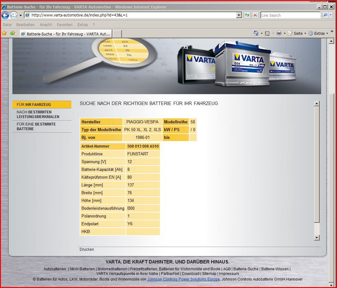

    • July 22, 2014 at 07:28
    Du kannst aber auch VARTA verbauen. Die ist nicht ganz so schlapp und schon beim dritten Startvorgang leer, die hat 8 AH, das ist das, was da auch mal drin war.
