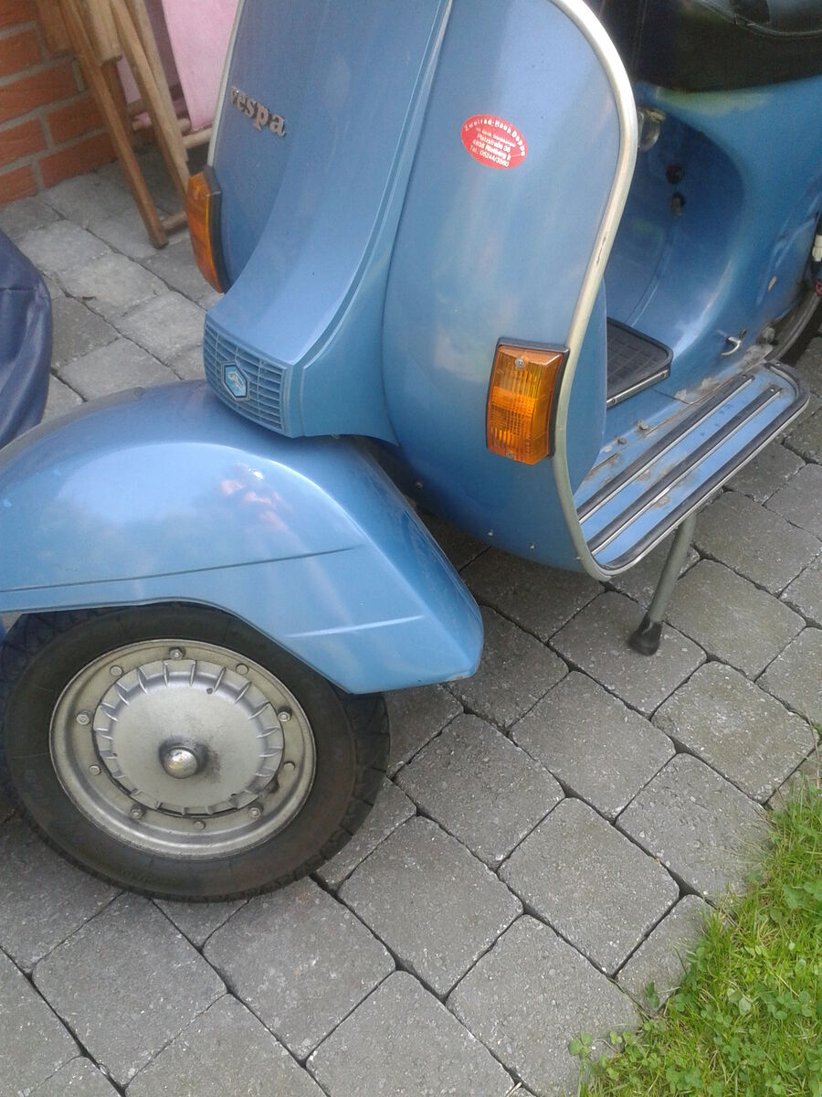

    Hallo und guten Abend,
    da ich ganz neu im Forum bin bitte ich um etwas Nachsicht, wenn ich etwas falsch mache.
    Ich suche den Farbton meiner Px 80, da ich schon 2 Mal bei der Farbe daneben gelegen habe, habt ihr vielleicht eine Idee?
    Ich tendiere zu 114 azzuro metallic, den Code konnte ich leider nirgendwo finden.

    Piaggio Farbnummer 652, auch bekannt unter PM 5/2.
    Das Problem bei den alten Metalliclacken wie speziell diesem hellblau oder auch bei mondsilbermetallic 108 ist allerdings, dass der Metalliceffekt über die Jahre verloren geht, d. h. nachlackierte Teile werden extrem auffallen. Deshalb ggf. Lackanalyse machen lassen, damit die Alterung bei dem neu anzumischenden Lack mit berücksichtigt wird.

    Super,
    vielen Dank für die schnelle Antwort.

    cohibahai, was willst du lackieren? das was man sieht, sieht doch einfach nur gut aus? :thumbup:

    Hab so ne RAL Farbkarte gefunden:
    Sieht aus wie diese Farbe: Lichtblau RAL 5012

    Vespafarben können nicht auf RAL Farben umgeschlüsselt werden
    Vespa oben ist Metallic , Ral 5012 ist ein Uni-Lack
