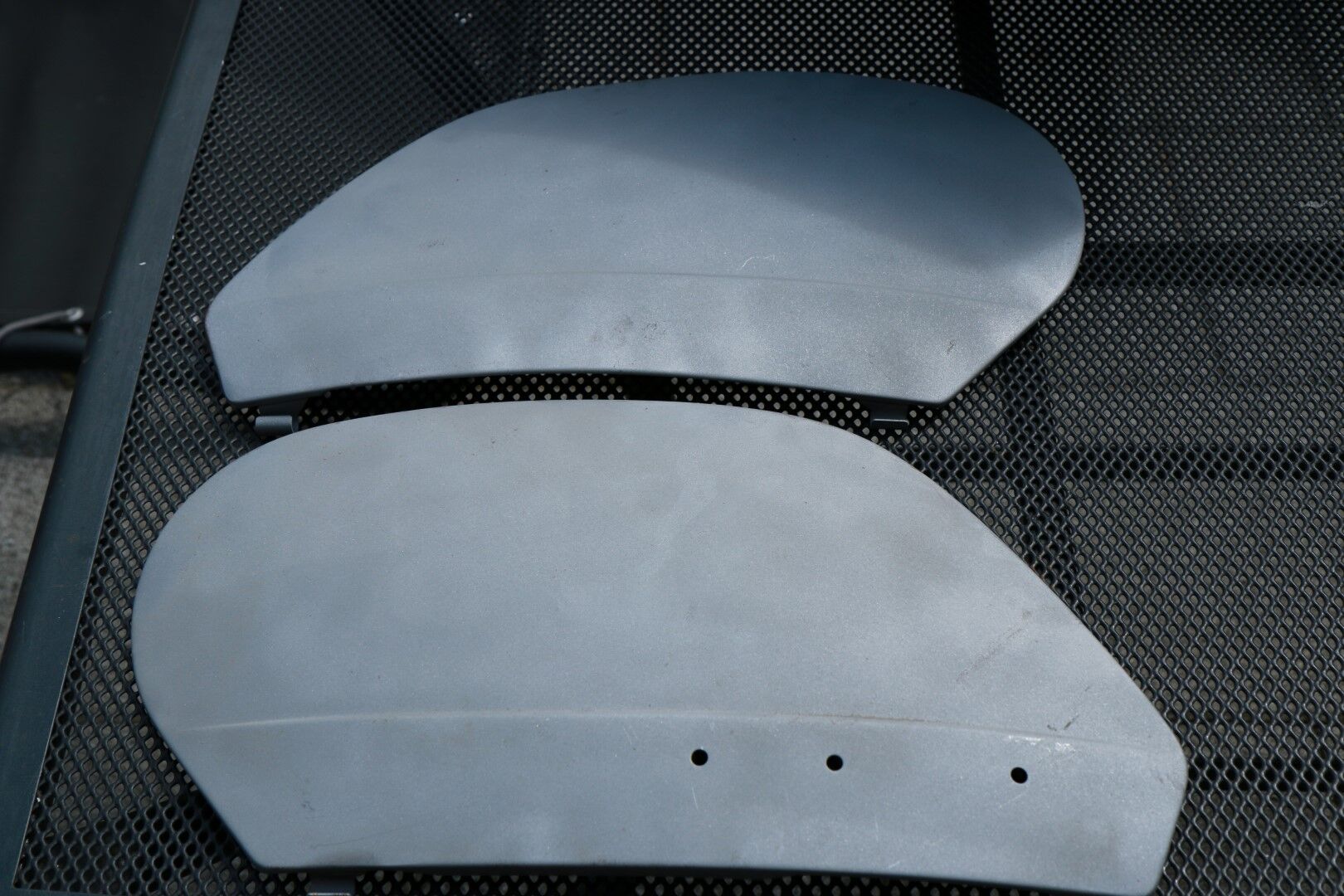

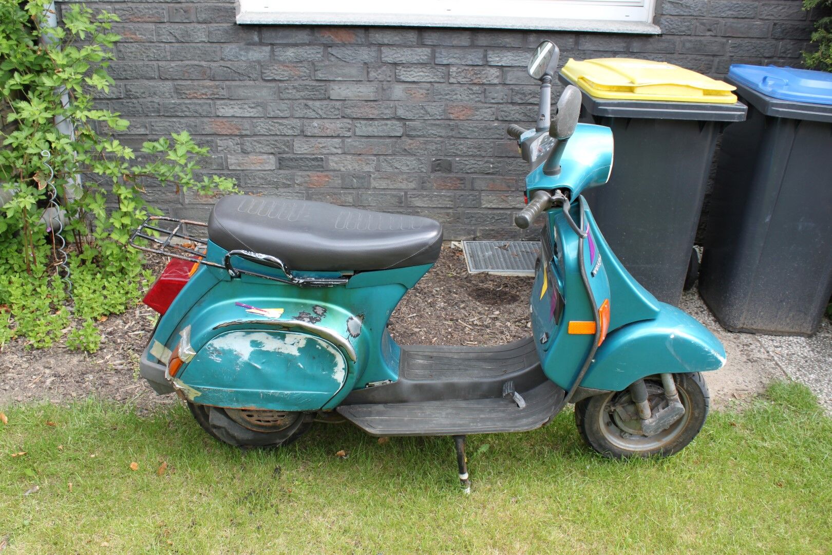

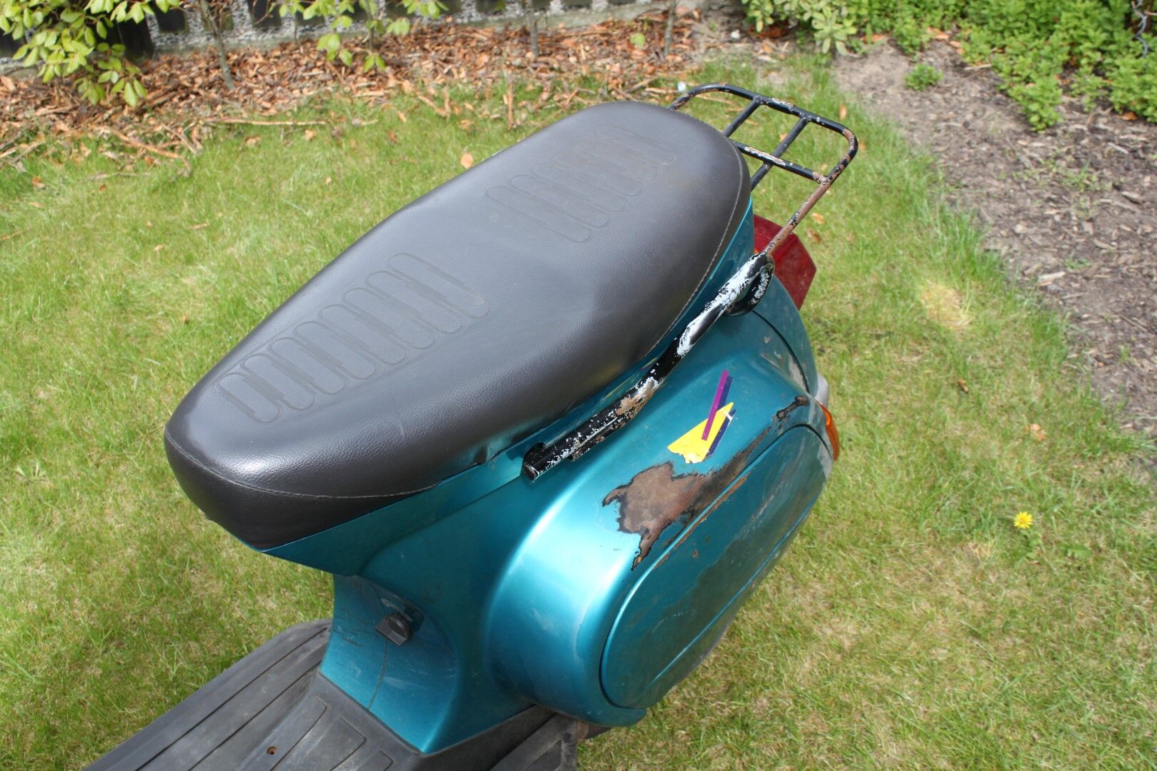

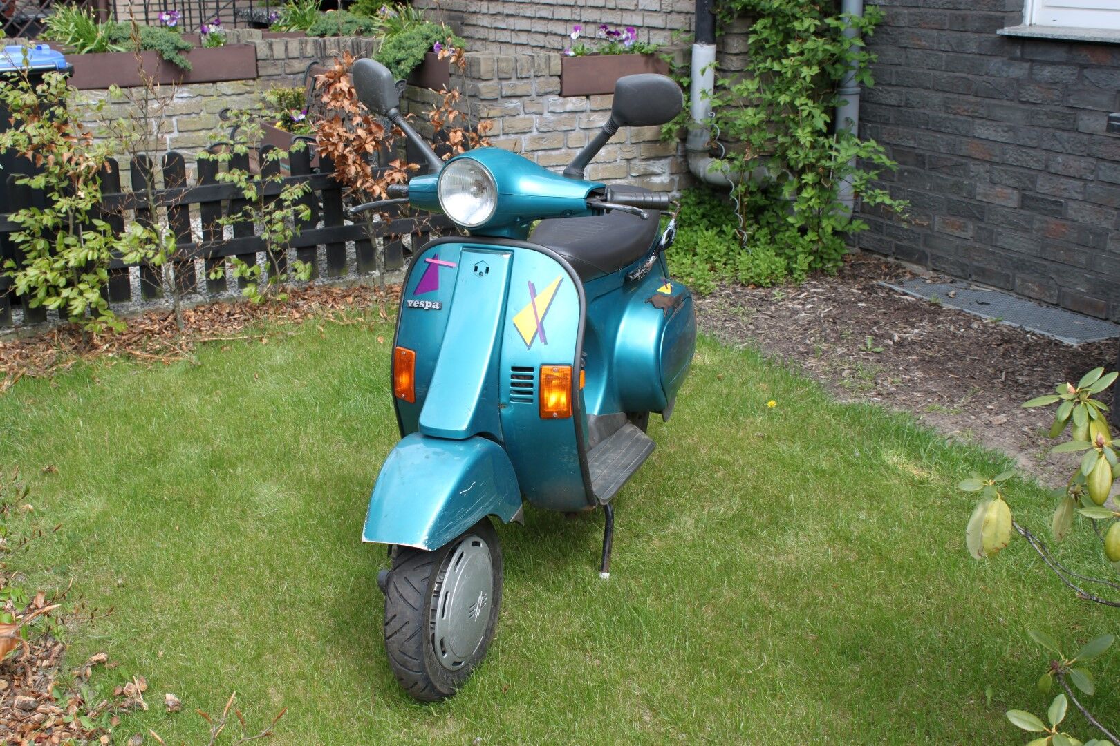

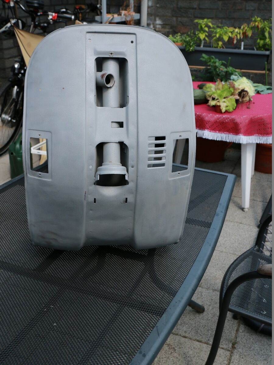

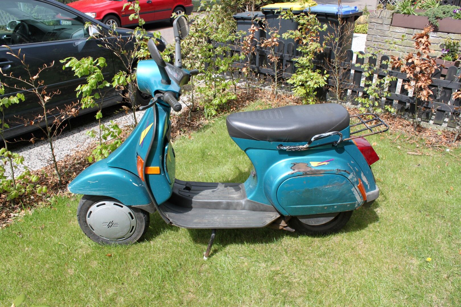

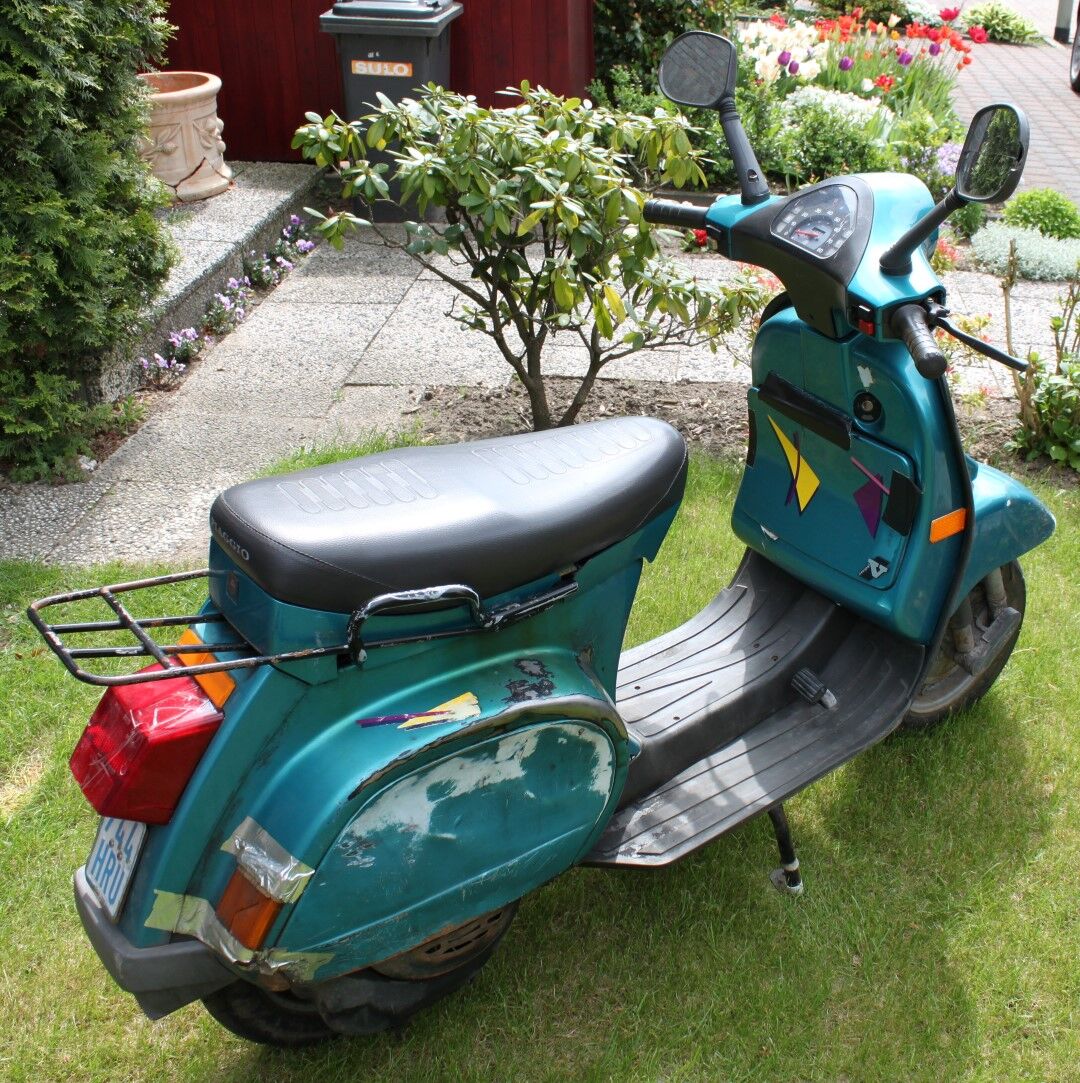

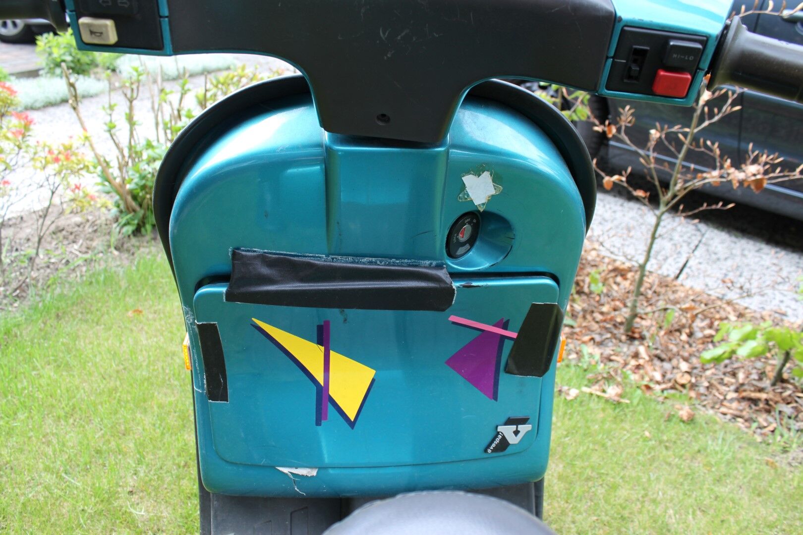

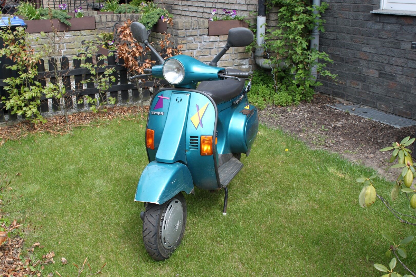

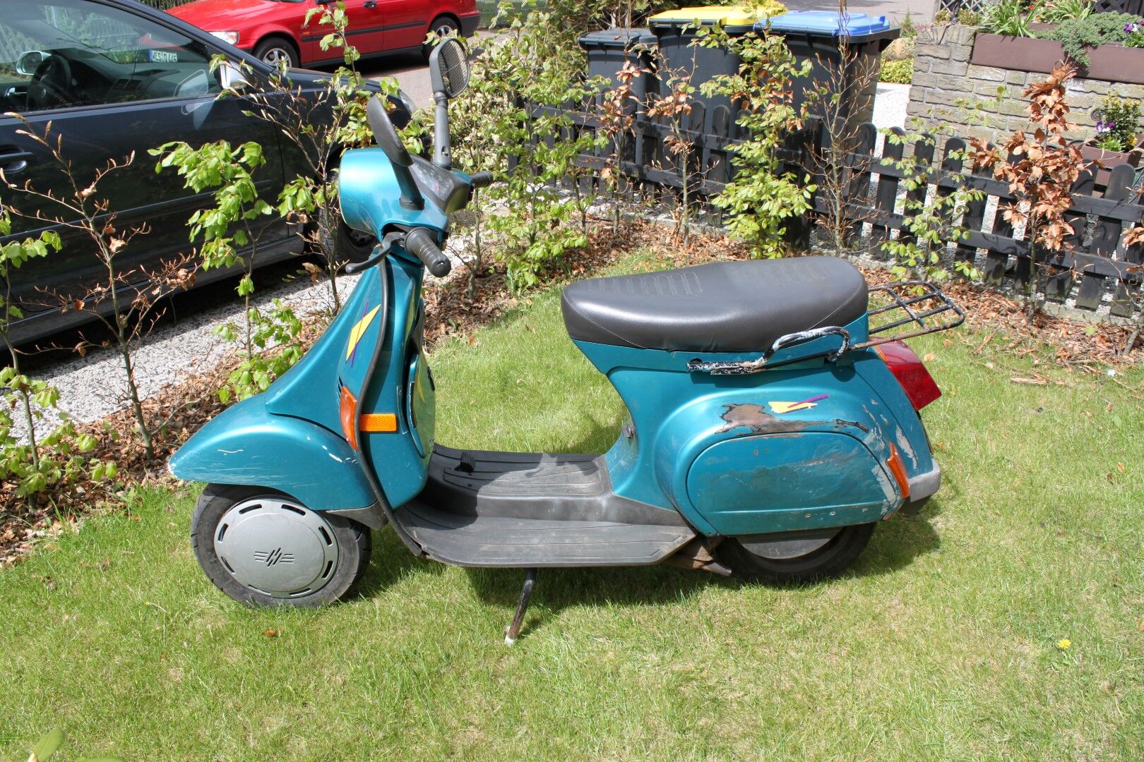

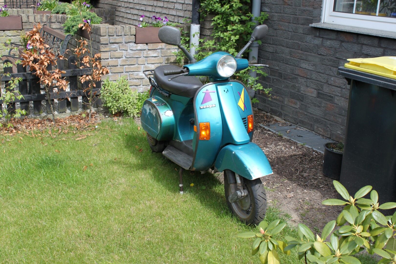

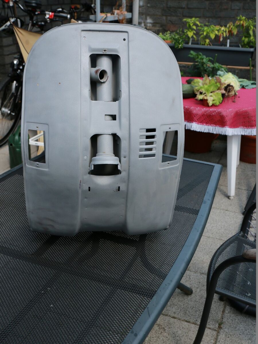

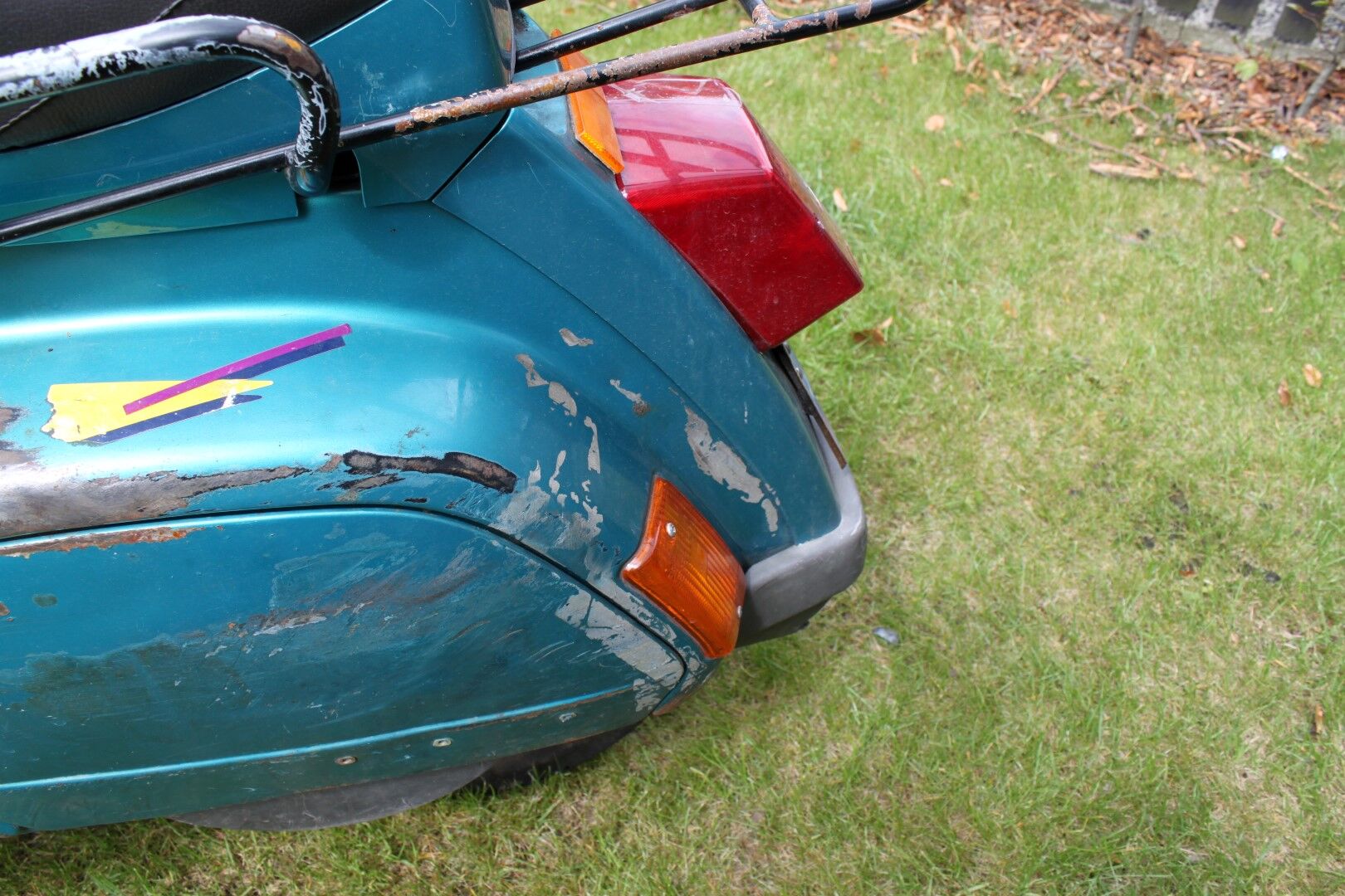

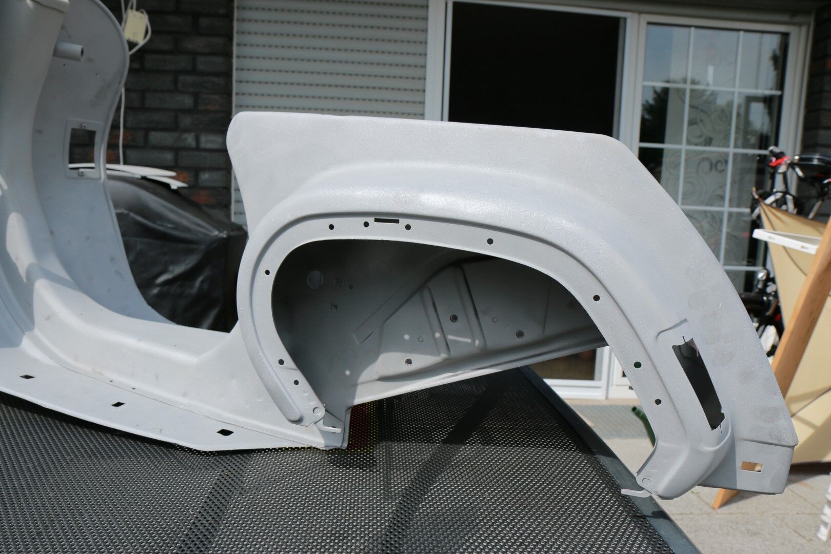

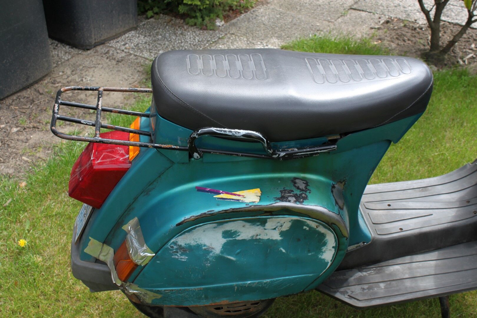

    nachdem sie nun gute 4 Jahre im Keller gestanden hat und ich immer wieder zwischen verschrotten und wieder aufbauen geschwankt habe, habe ich mich nun doch dazu durchgerungen, sie endlich zu restaurieren und dies hier im Forum zu dokumentieren.
    Ich denke dass ich reichlich Fragen haben werde, darum hoffe ich auf rege Unterstützung… auch wenn es „nur“ eine XL2 ist.
    Ursprünglich habe ich die Vespa damals gekauft um sie mit meiner Tochter zu restaurieren. Wir haben sie damals für 150 EUR übernommen. Nach 2 Wochenenden schwand ihr Interesse aber erheblich, und seit dem stand die Vespa im Keller ständig im Weg.

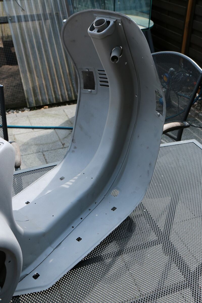

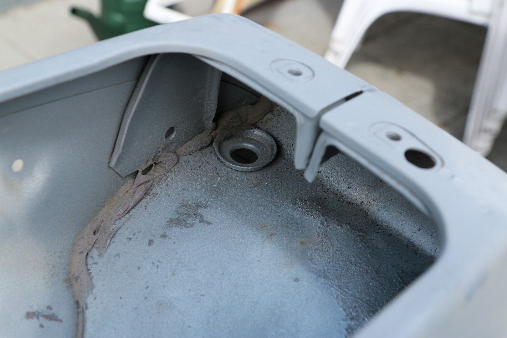

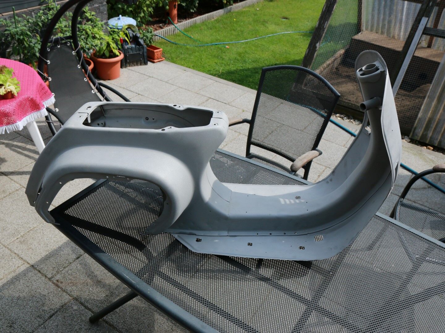

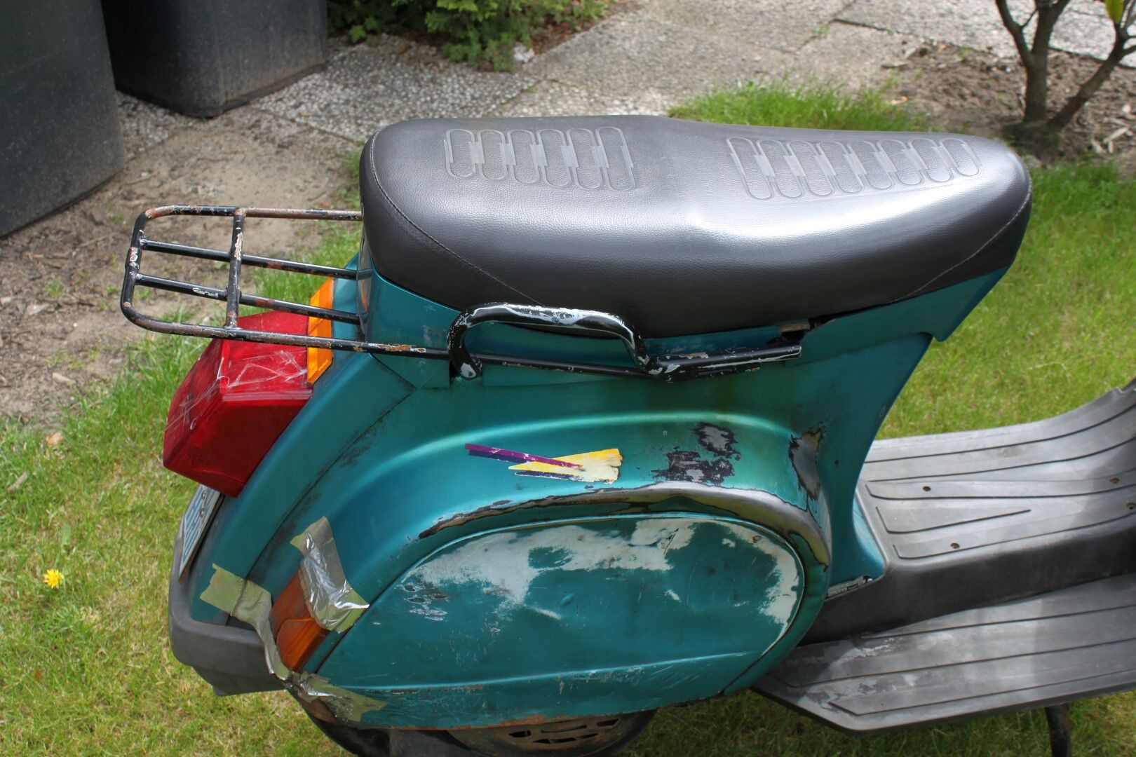

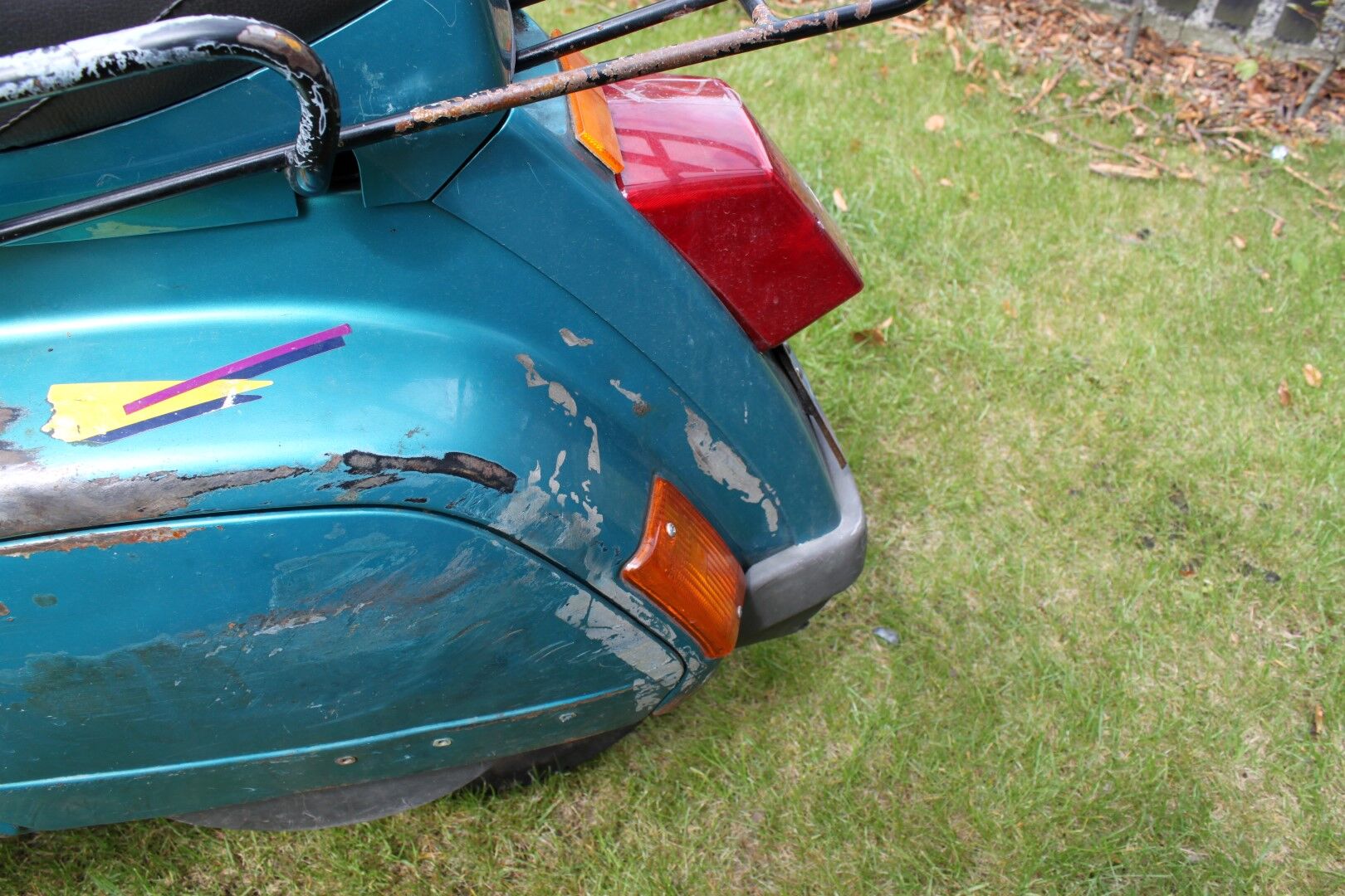

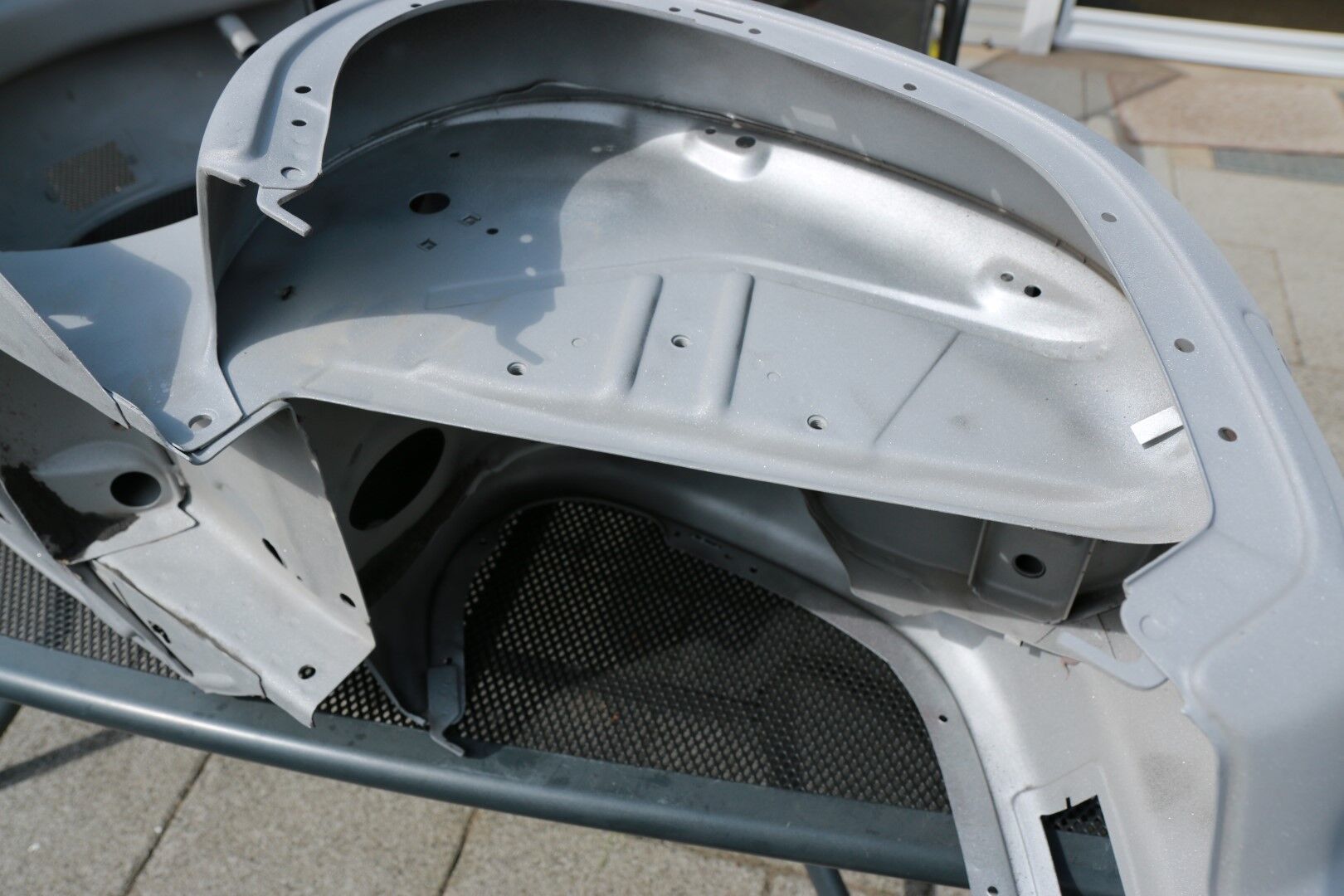

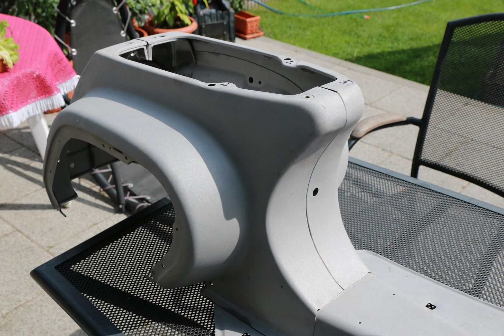

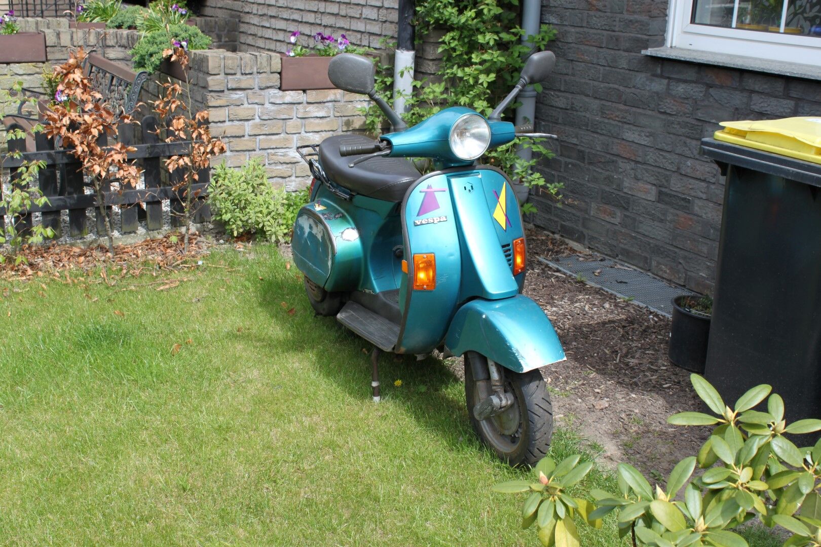

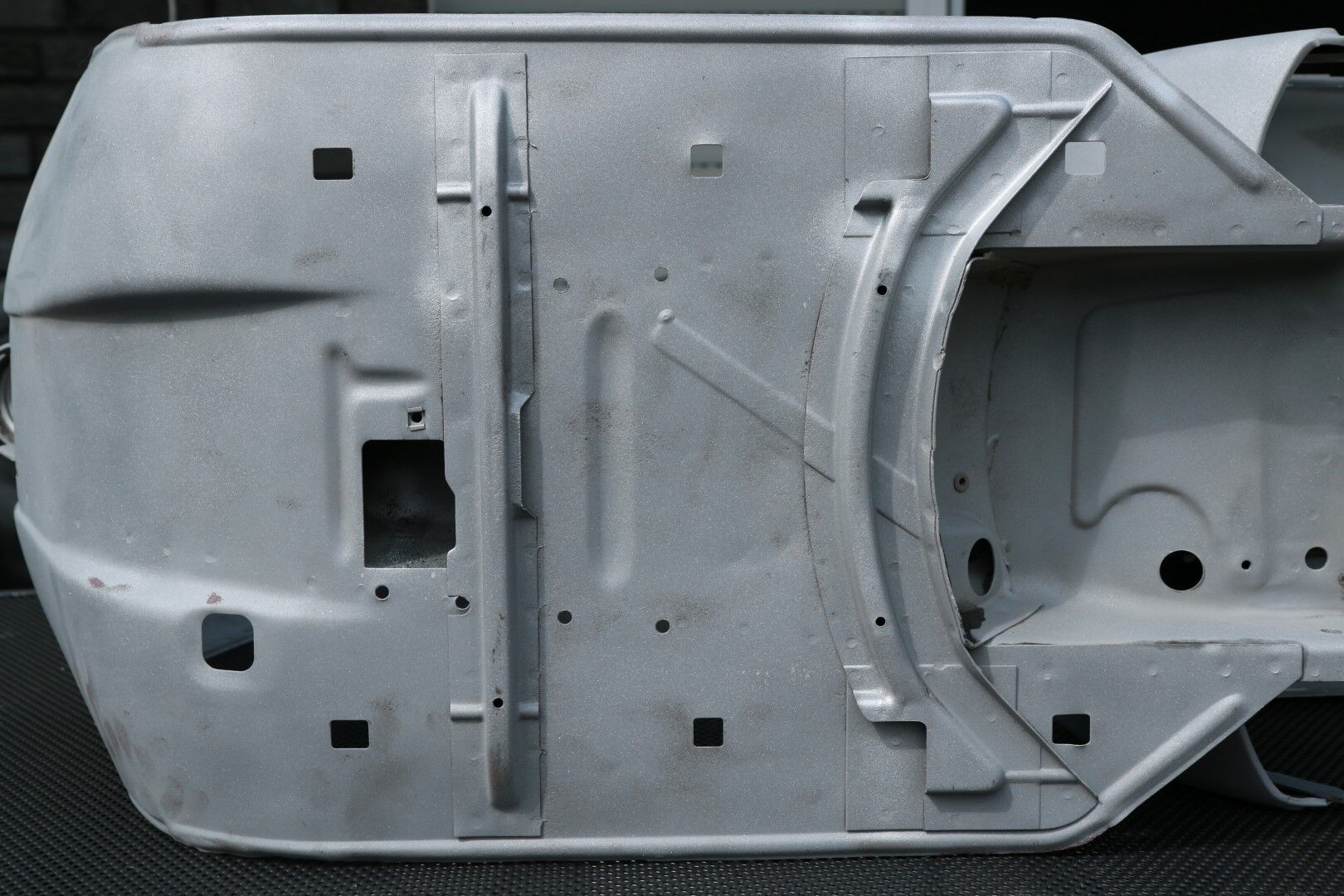

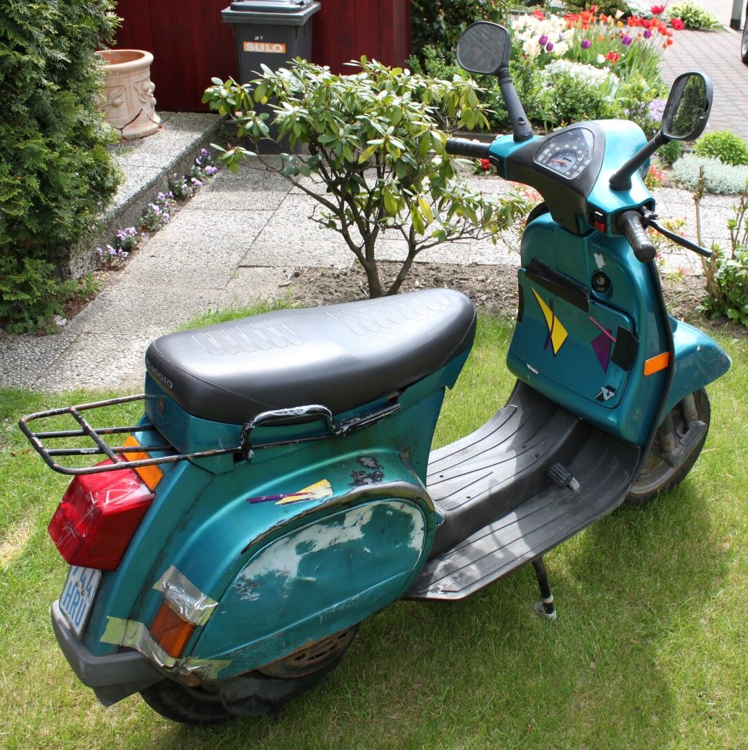

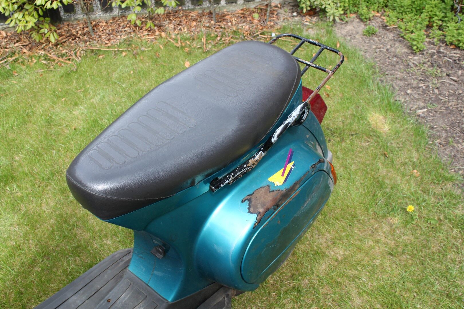

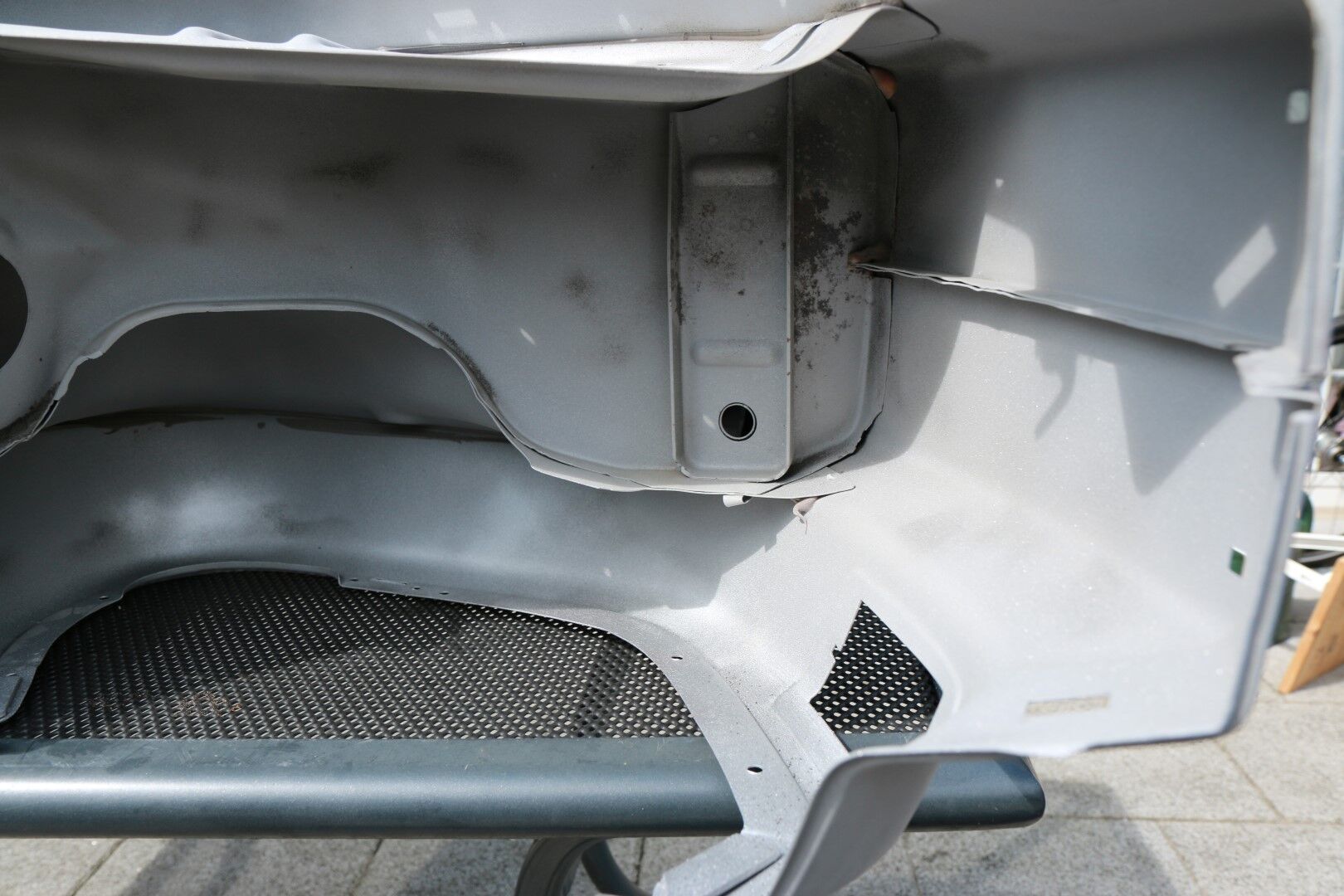

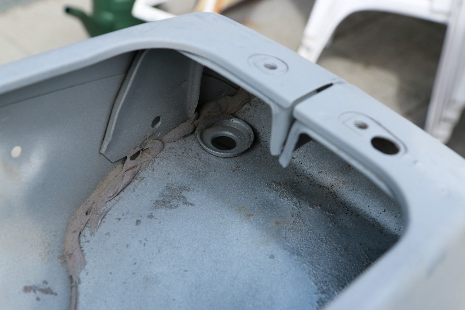

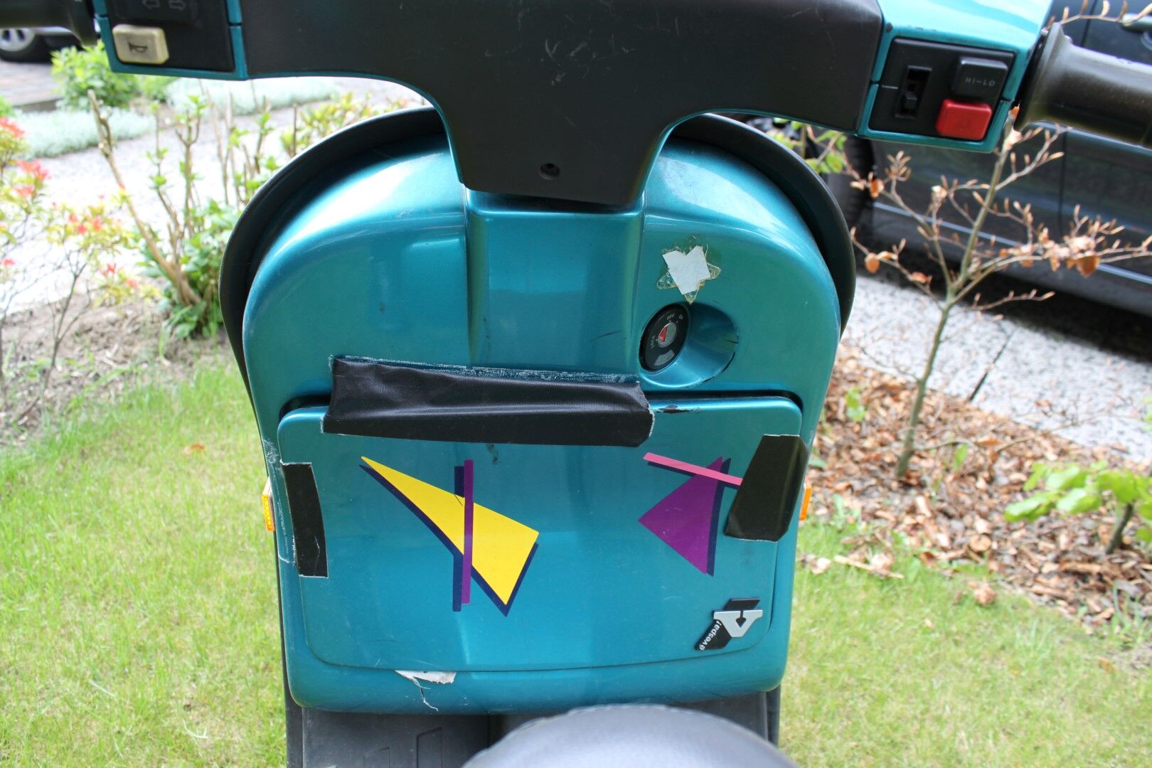

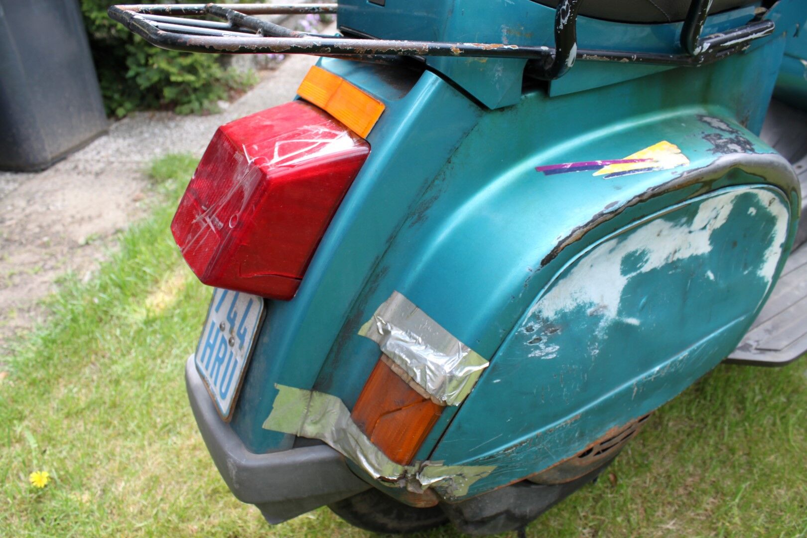

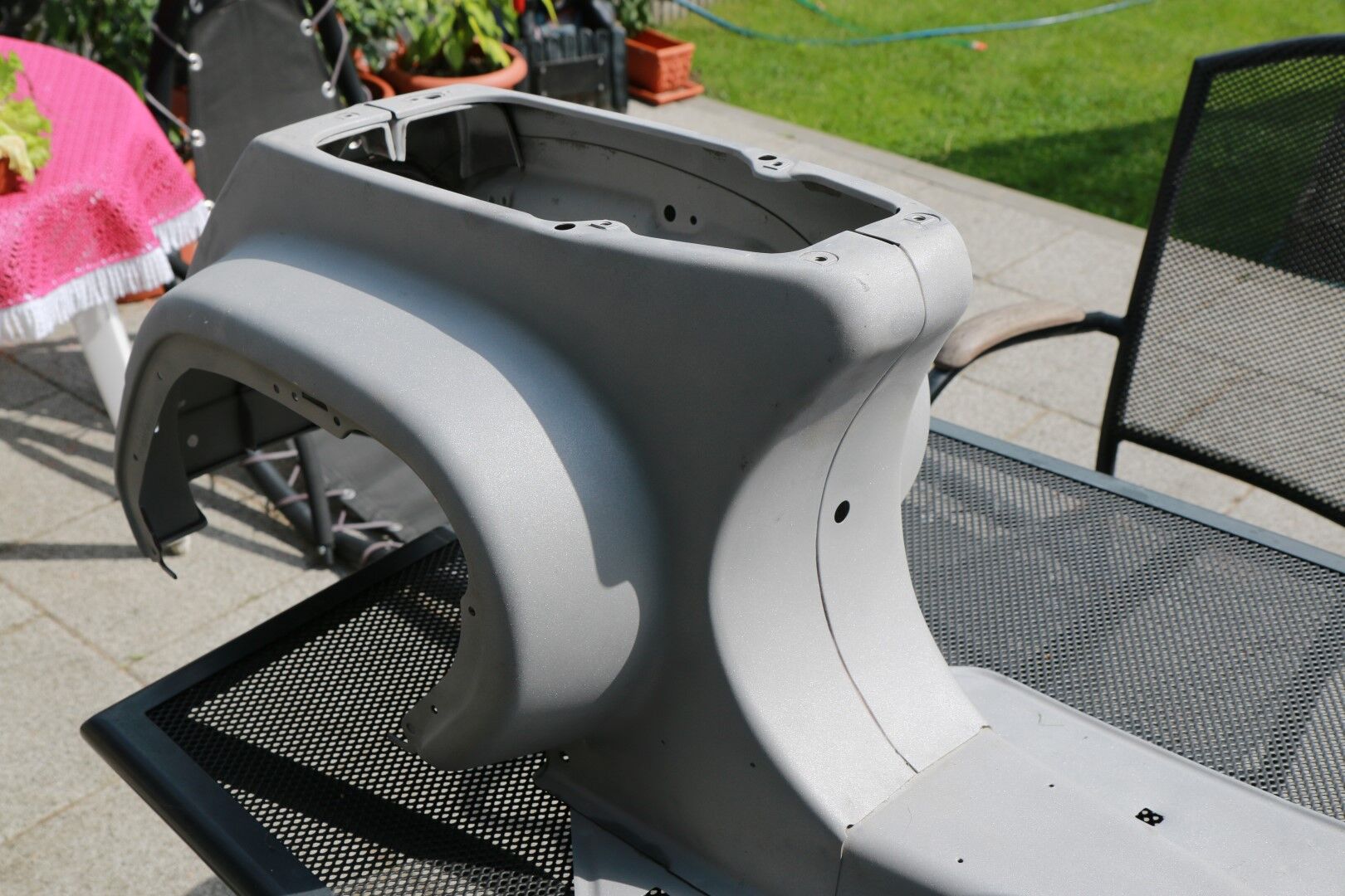

    Hier ein paar Bilder vom Ausgangszustand:

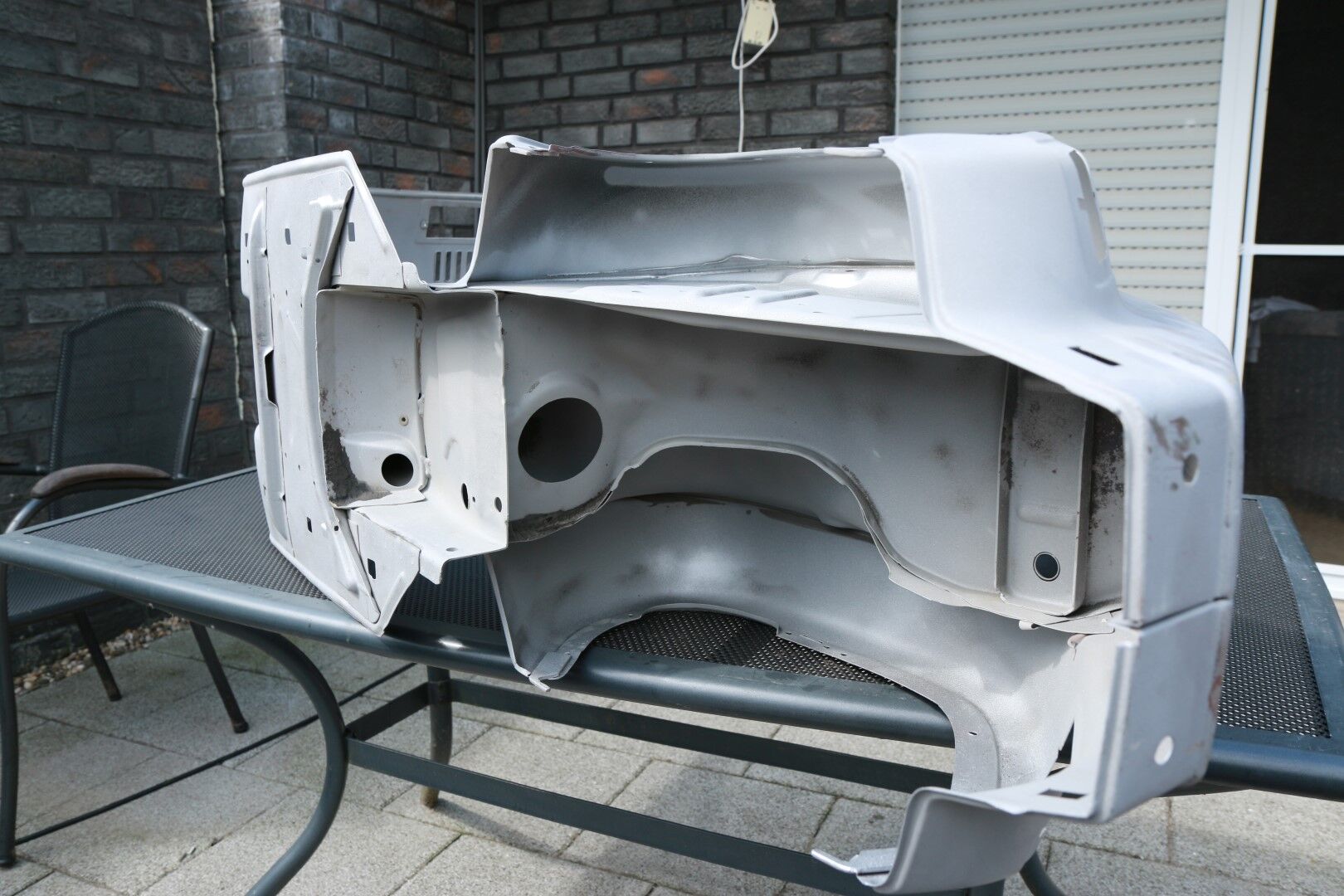

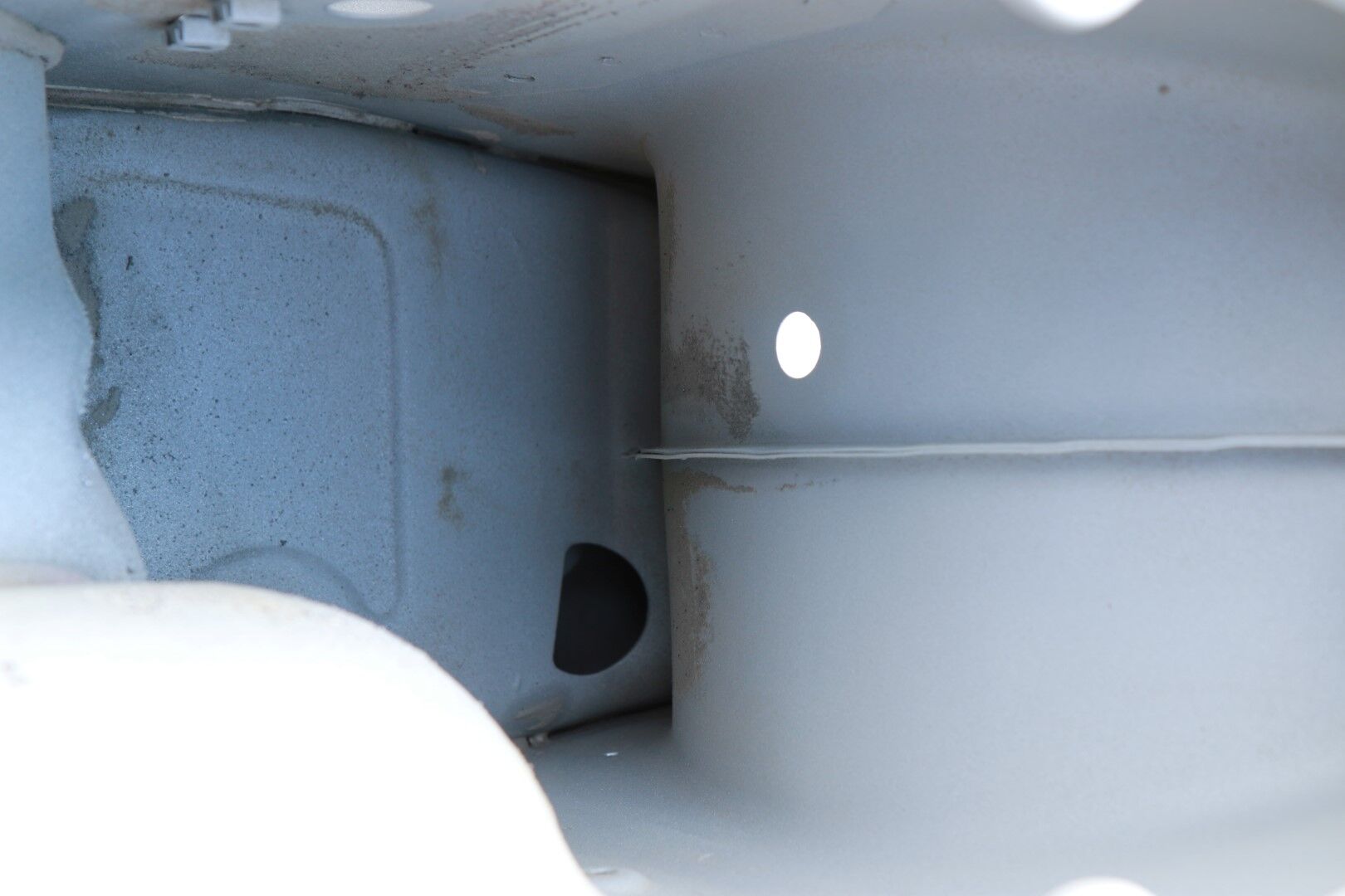

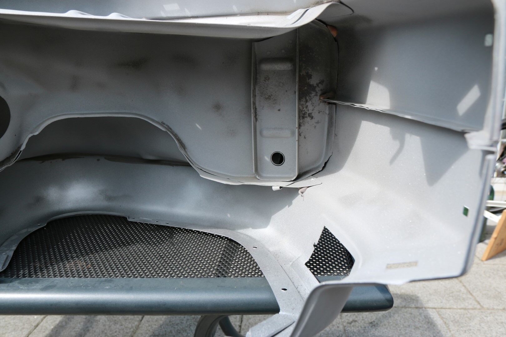

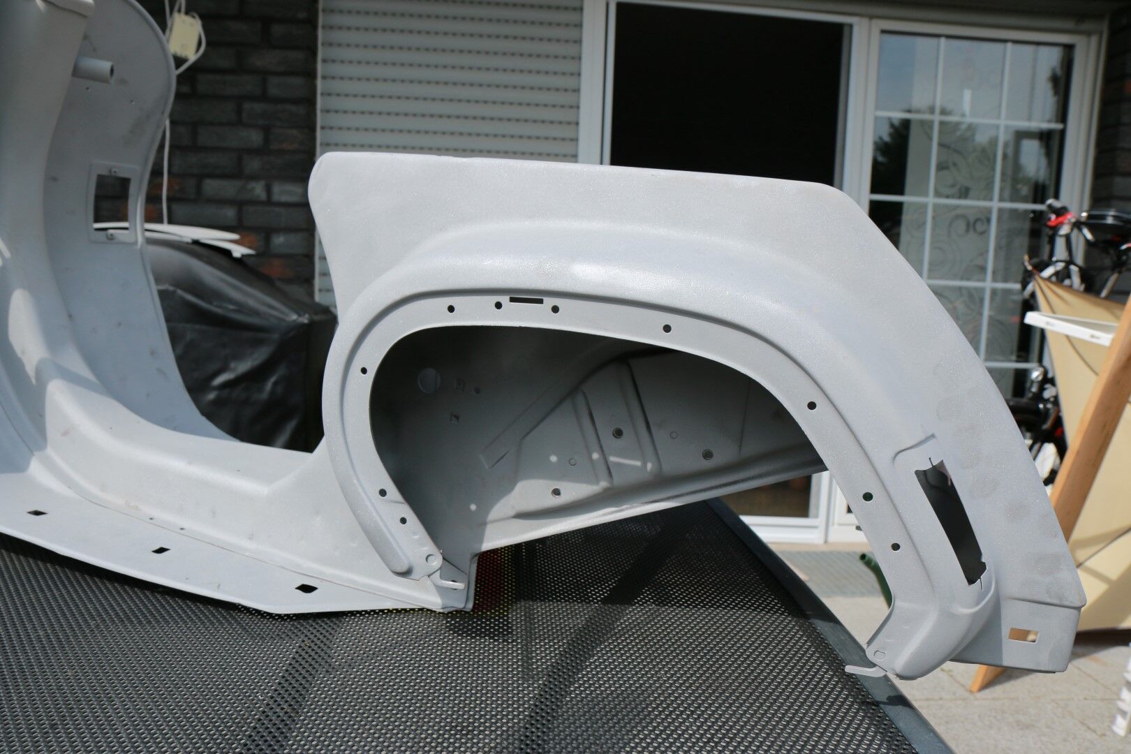

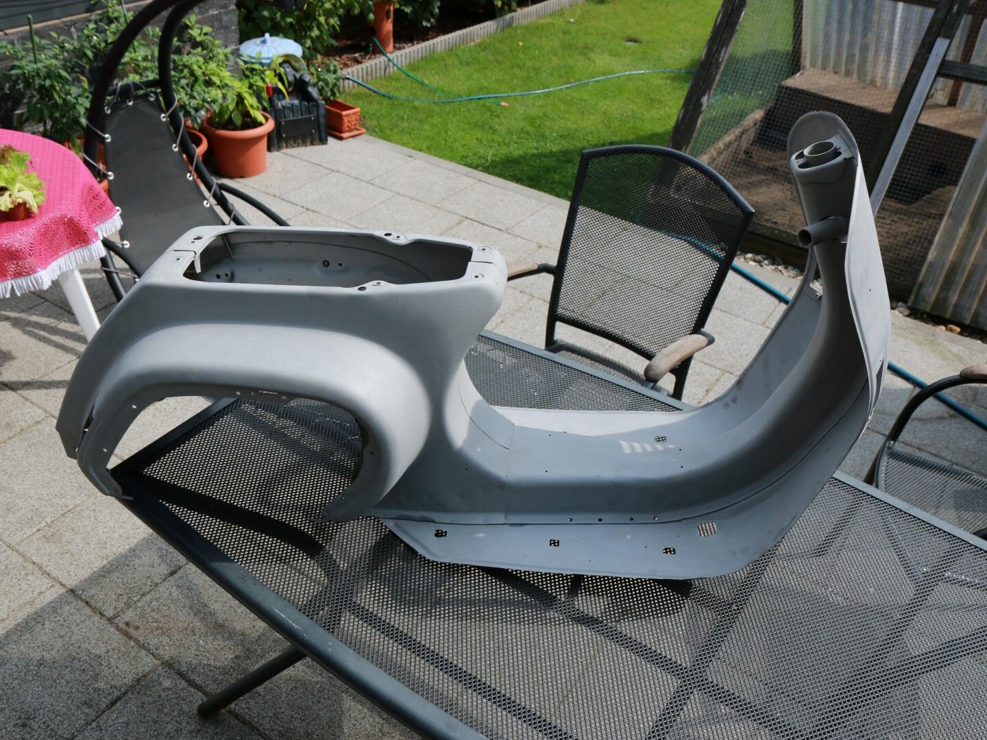

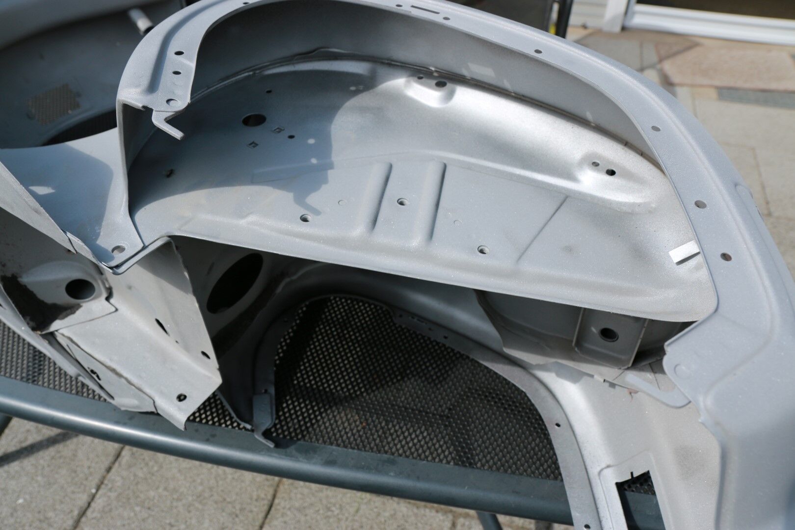

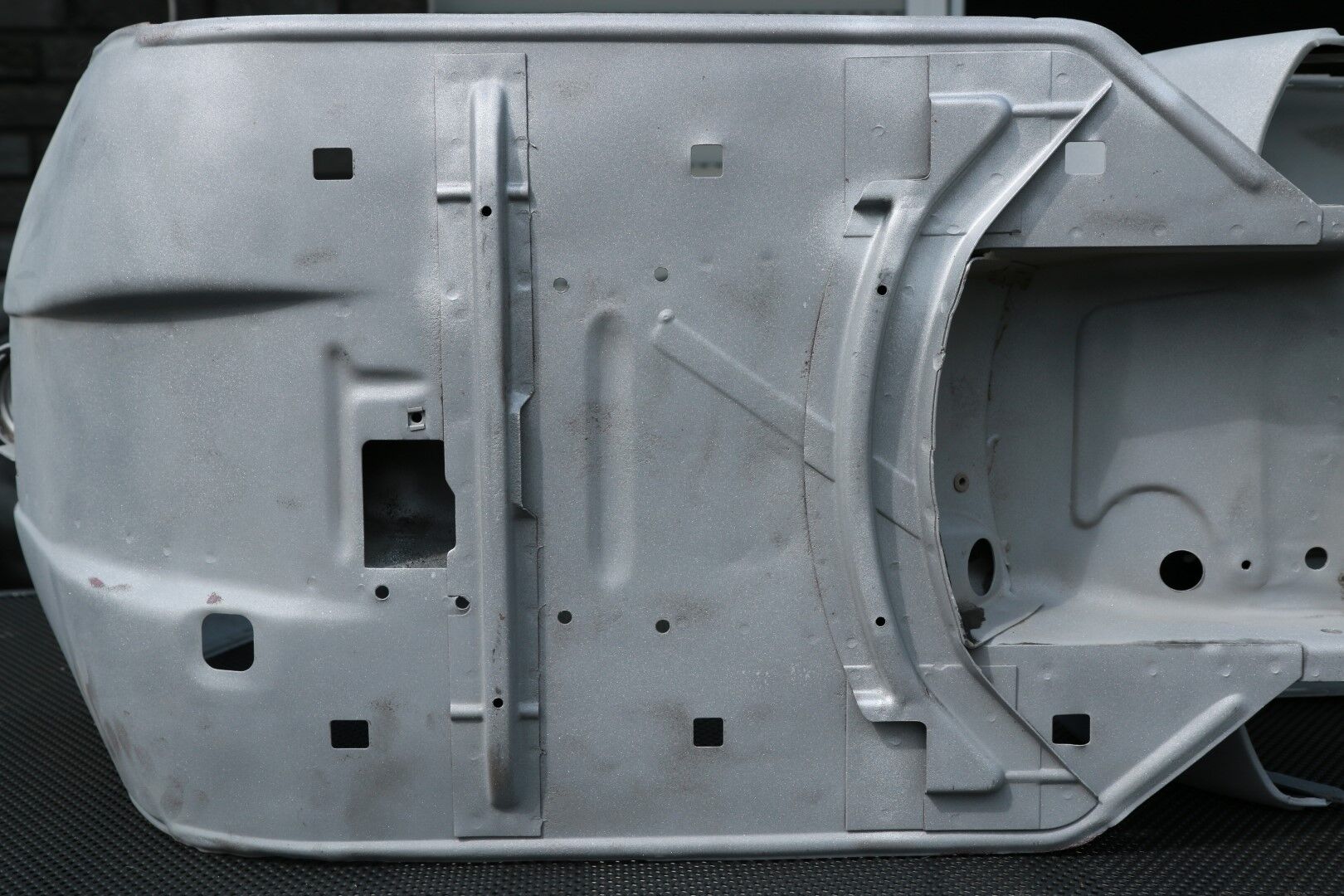

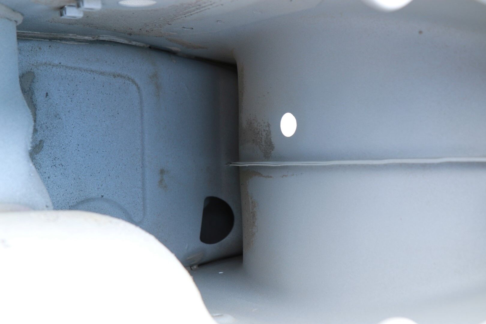

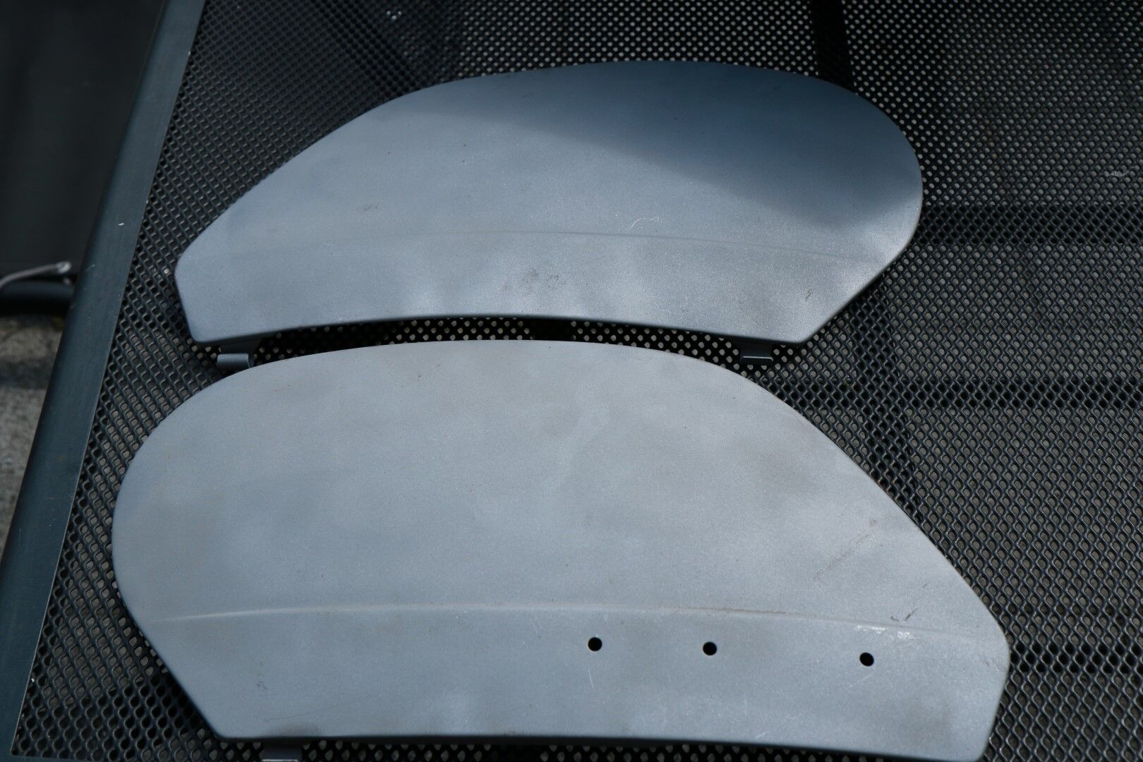

    Inzwischen ist sie vollständig zerlegt und zum Lackieren vorbereitet. Rahmen und Seitenklappen sind gesandstrahlt, defekte Kunststoffteile wurden ersetzt.

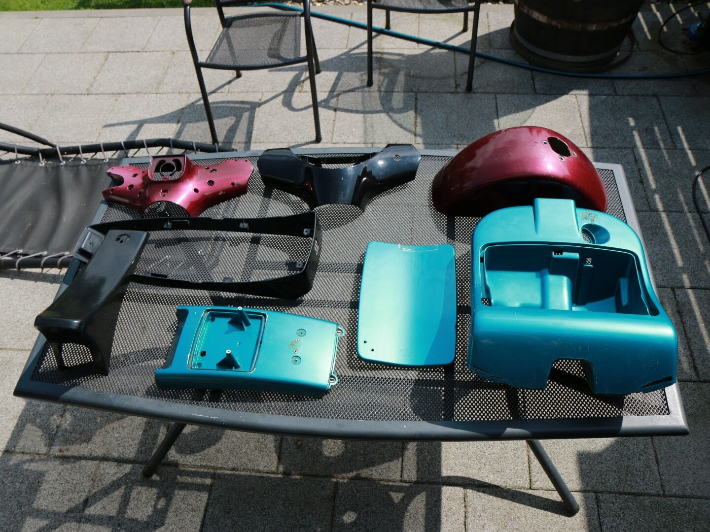

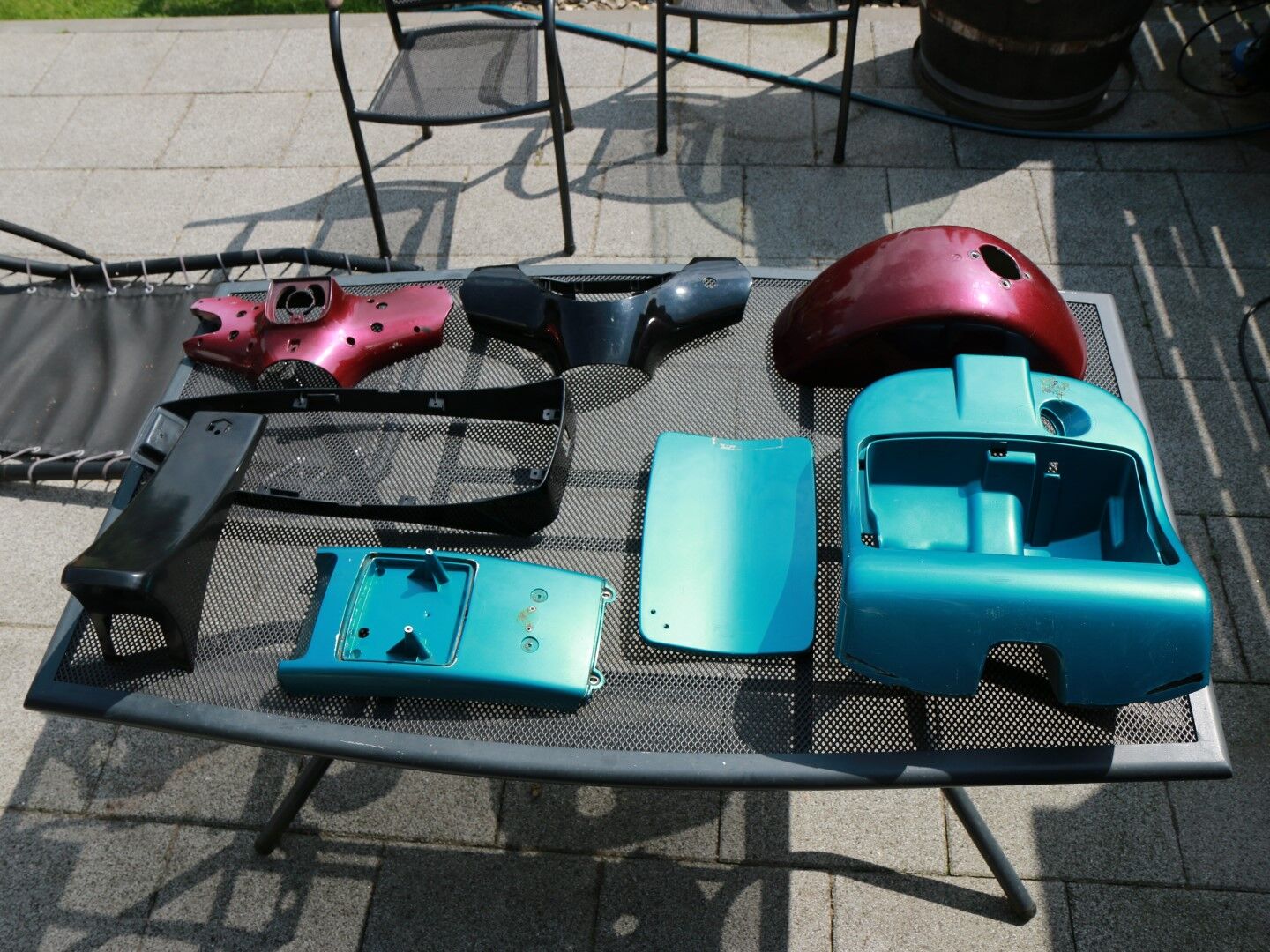

    Da die Vespa insgesamt in einem recht schlechten Zustand war, sind viele Ersatzteile fällig geworden:
    - kompletter Rahmen und beide Seitenklappen
    - Lenker Ober- und Unterteil, Kaskade, Kotflügel vorne, Sattelrahmen
    - (fast) neue Gabel incl. Bremse
    Der Motor liegt bereits gespalten im Keller, alle Lager und Simmeringe sind entfernt, es ist also alles bereit zum Wiederaufbau.
    Ein Großteil der benötigten Teile liegt auch schon bereit.
    Ich werde mich in den nächsten Wochen/Monaten immer mal wieder zu Wort melden, sei es um Fragen zu klären oder auch nur um den aktuellen Stand zu veröffentlichen.
    Ich werde mich bemühen dies immer mit reichlich Bildern zu dokumentieren.
    Es würde mich sehr freuen, wenn es hier weitere Leute gäbe, die ähnliches mit einer XL2 gemacht haben und mir mit Rat und Tat zur Seite stehen könnten... :-7
    Bis dahin...

    Verstehe ich das jetzt richtig das du das hier alles neu bzw in besseren zustand beschaffen hast ?

    Zitat von ezio_auditore
    verstehe ich das jetzt richtig das du das hier alles neu bzw in besseren zustand beschaffen hast ?
    genau...
    der rahmen und die seidendeckel waren von vornherein klar, schau dir die ausgangsbilder an (den rahmen hatte ich damals hier im forum für 25eur erstanden, die seitendeckel (originale) bei einem vespa-flohmarkt hier im ort für einen 10er.
    die kunststoffteile hab ich immer mal wieder für ein paar eur aus diversen quellen abgegriffen, waren auf jeden fall deutlich unter 50 eur.
    die gabel samt bremse schlug mit 100 eur zu buche... und ist quasi neuwertig!

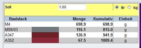

    • August 9, 2014 at 20:41

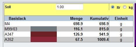

    Bei Fa. Glasurit muss die Vorfarbe Silber sein, bei Lechler reicht als Vorfarbe weiß.
    Ich kann nur von Glasurit schreiben , lechler hab ich noch nie verwendet
    Mischformel --> ist ein ganz Gewöhnlicher Metalliclack -->

    • August 9, 2014 at 21:30
    Zitat von rally221
    ich kann nur von glasurit schreiben , lechler hab ich noch nie verwendet
    mischformel --> ist ein ganz gewöhnlicher metalliclack -->
    hmm, bist du vom fach?
    ich weiß so langsam wirklich nicht mehr was ich glauben soll.
    ist denn der lack ... nennen wir es "blickdicht"?
    oder scheint der vorlack dann noch durch? klarlack gehört ja auch über einen metallic-lack.
    es steht also grade noch der vorlack zur diskussion, richtig?
    edith sagt, dass glasurit m4 ein farbloser mischlack ist.
    könnte es sein das ein lack der zu 70% aus dem farblosen mischlack und nur zu 30% aus "farbe" nicht deckend ist?
    Einmal editiert, zuletzt von flugbaer (August 9, 2014 at 21:44)

    • August 9, 2014 at 22:24
    Ja bin Lackierer , vorrausgesetzt es ist ein einheitlicher Grund vorhanden , deckt das auch , weshalb oft bei so speziellen ( hoher Rot bzw Gelb-Anteil) Tönen gerne Tönfüller verwendet wird , somit spart man sich den teueren Vorlack
    Klarlack gehört aucvh noch drauf , richtig
    M4 ist in fast jedem Metalliclack enthalten und das in großen mengen
    ein 3 Schicht Lackaufbau kommt bei Effektlackierungen zum Einsatz wo häufig lasierende Effektlacke verwendet werden , beim Metallic ist es mumpiz
