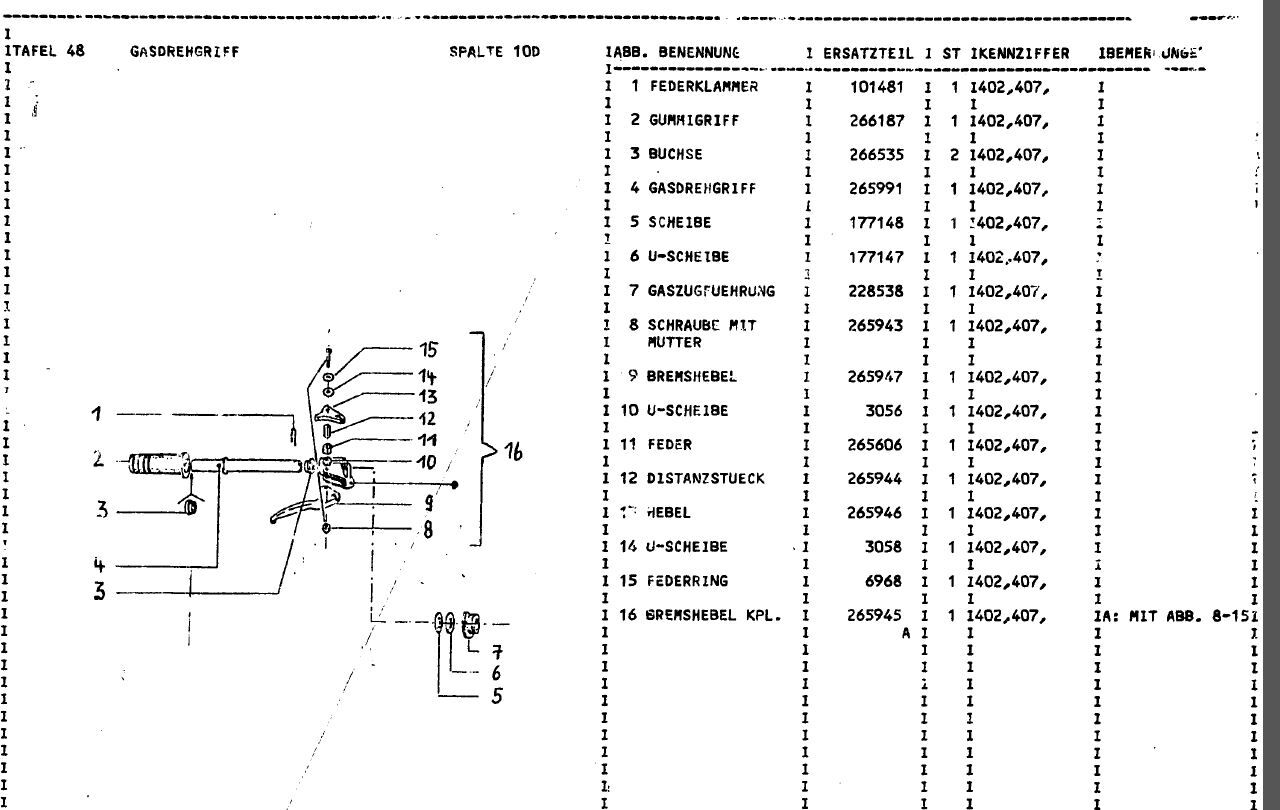

    Ist das Gleitlager das, was in der Zeichung als "Buchse" bezeichnet ist? Muss das dann fest sitzen um ein reinrutschen des Gasgriffs zu vermeiden? Ich erkläre mir das so, dass der Zug rausgerutscht ist, weil Gasgriff zu weit reingerutscht ist und ich ihn deshalb auch (versehentlich) kurz "vorwärts" drehen konnte

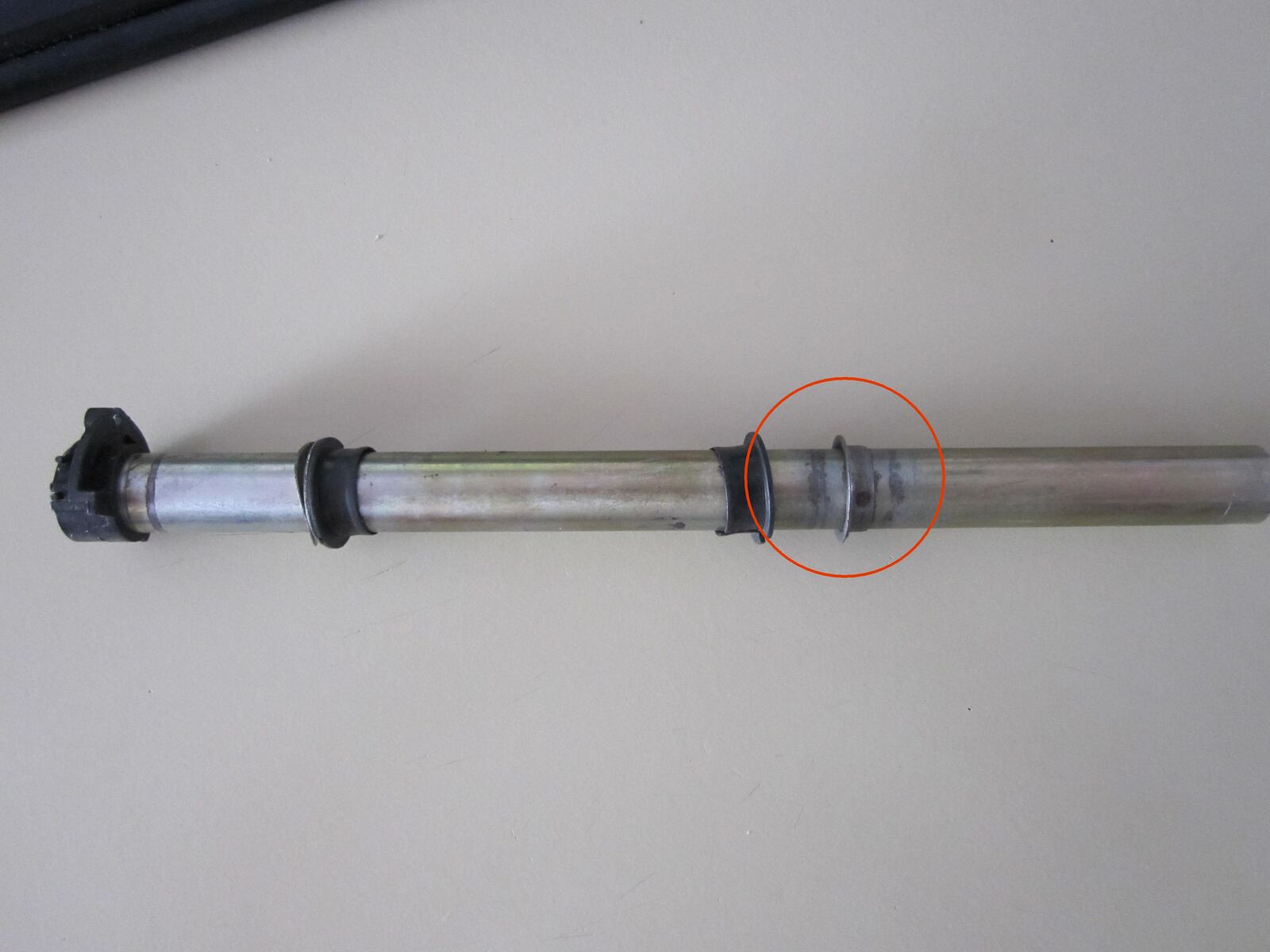

    Ja stimmt, Piaggio bezeichnet das als Buchse. Aber dass Du den Griff vorwärts drehen konntest, ist komisch denn, das ist ein Anschlag welcher das verdrehen das Rohrs verhindern soll. Auf dem Bild rot eingekreist ist ein Ring der verhindert das man das Rohr weiter nach innen schieben kann. Kann sein, dass der bei Dir lose ist, so dass das Rohr zu weit geschoben werden kann? Weiter, von den Buchsen gehören zwei rein eine innen und eine aussen. Weiter noch ein Wellscheibe und eine Unterlegscheibe und zum schluss das Teil wo der Zug eingehängt ist.

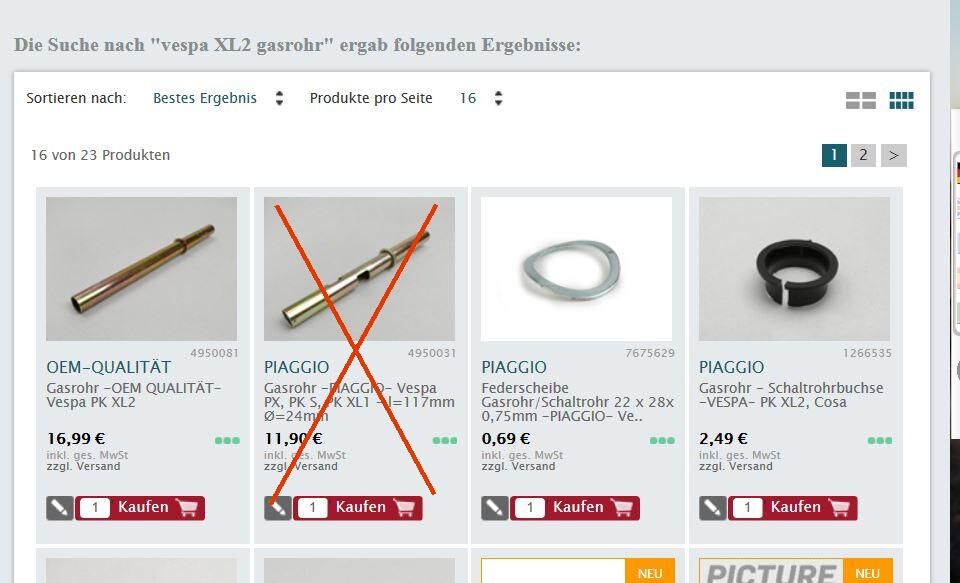

    Wenn Du beim SCOOTER CENTER "XL2 Gasrohr" eingibst, bekommst Du folgendes Bild. Wenn Der Ring ab ist, brauchst Du auch das Rohr neu. Den Griff bekommst Du ab, wenn Du da einen kleinen Schraubendrehen zwischen Rohr und Griff rein schiebst, und in das entstandene Loch Bremsenreiniger sprühst. Dann den Schraubendreher raus und den Griff abziehen.

    Danke, danke! Ja, es war definitiv so, dass ich das Rohr zu weit reinschieben konnte und dass deshalb der Anschlag verfehlt wurde (und dann fliegt beim Vorwärtsdrehen natürlich auch der Zug aus der Führung). Durch die Energie Umfaller hatte sich offenbar der Gummigriff etwas nach außen geschoben, dadurch wurde das Rohe insgesamt länger, so dass ich das Problem eigentlich schon gesehen habe. Ich dachte nur, ich kriege es dadurch gelöst, dass ich den Gummigriff wieder fester draufschiebe und so verhindere, dass das Rohr zu weit reinrutscht. Jetzt schraub ich das Ganze wieder auf, wenn ich Zeit habe, und gucke mal, was mit dem Ring (roter Kreis) ist, der das reinrutschen eigentlich verhindern soll. Der wird ja dann entweder kaputt oder durch den Aufprall nach außen verrutscht sein.

    Erst noch einmal danke an rassmo und kasonova! Ich hatte jetzt endlich Zeit, nochmal reinzusehen. Also es war so, dass der rot eingekreiste Ring sich nach außen verschoben hatte und deshalb war das Gasrohr innen zu lang und erwischte den Anschlag nicht mehr. Jetzt passt alles wieder!

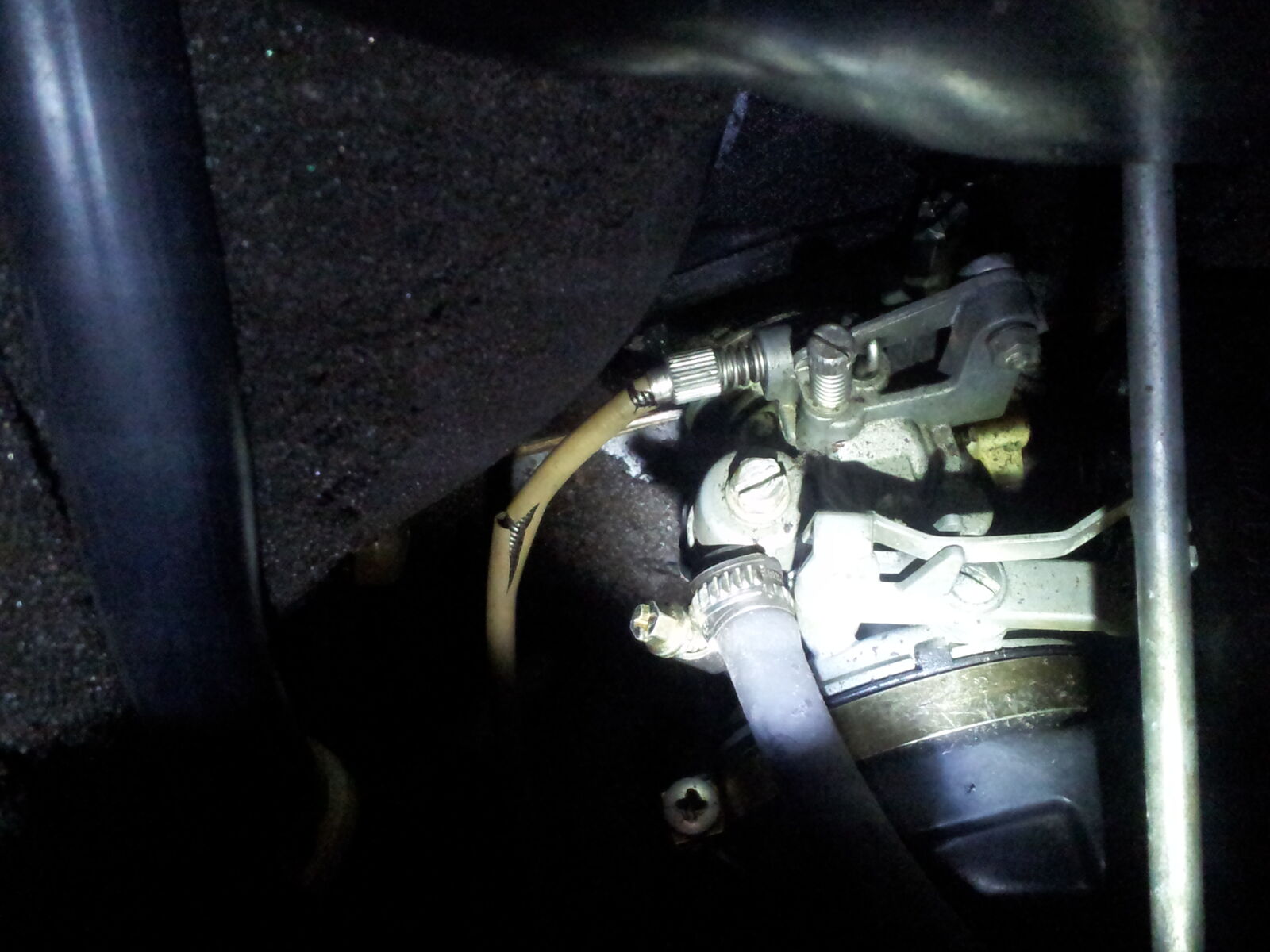

    Trotzdem habe ich jetzt wieder das Ausgangsproblem, dass der Gasgriff nicht oder nur sehr langsam zurückdreht. Am Gummi liegt es nicht dort hat der Griff freies Spiel. Muss ich jetzt irgendwo besser ölen oder mich die verschiedenen Schrauben neu justieren? Hierzu gibt es natürlich tausend Forumbeiträge, aber ich wäre trotzdem sehr dankbar, wenn mir jemand anhand des Fotos, das ich gleich hochlade, kurz sagt, was ich jetzt wo verändern müsste. Spielt es eine Rolle, wie weit die Gaszugholschraube (die mit der sichtbaren Feder) reingeschraubt ist?

    Hi, das ist so, einige XL2 hatten im Lenker noch ein Rückholfeder, direkt neben der Gasrolle. Alles Andere wird von der Gasschieberfeder erledigt. Die sitzt im Vergaser. Wenn man am Gaser den Betätigungshebel anhebt, merkt man ob sie noch arbeitet. Manchmal bricht diese auch, erkennt man daran das die Federwirkung ziemlich schlapp ist. Bei Dir vermute ich aber bedingt durch den Umfaller, ein verbogenes Gasrohr. Das muss sich sehr leicht und ohne Ecken in den Lagern drehen lassen.
