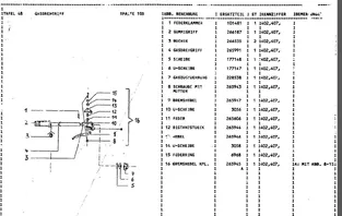

    • July 28, 2014 at 15:06
    Ja der Plastikring ist das Gleitlager. Aber wenn Du daran rumfummelst, darf sich der Zug nicht aushängen. Das ist alles was da rein gehört.

    Ist das Gleitlager das, was in der Zeichung als "Buchse" bezeichnet ist? Muss das dann fest sitzen um ein reinrutschen des Gasgriffs zu vermeiden? Ich erkläre mir das so, dass der Zug rausgerutscht ist, weil Gasgriff zu weit reingerutscht ist und ich ihn deshalb auch (versehentlich) kurz "vorwärts" drehen konnte
    Wenn ja, wo kriege ich das Teil her?

    • July 28, 2014 at 15:47
    Ja stimmt, Piaggio bezeichnet das als Buchse. Aber dass Du den Griff vorwärts drehen konntest, ist komisch denn, das ist ein Anschlag welcher das verdrehen das Rohrs verhindern soll. Auf dem Bild rot eingekreist ist ein Ring der verhindert das man das Rohr weiter nach innen schieben kann. Kann sein, dass der bei Dir lose ist, so dass das Rohr zu weit geschoben werden kann? Weiter, von den Buchsen gehören zwei rein eine innen und eine aussen. Weiter noch ein Wellscheibe und eine Unterlegscheibe und zum schluss das Teil wo der Zug eingehängt ist.
