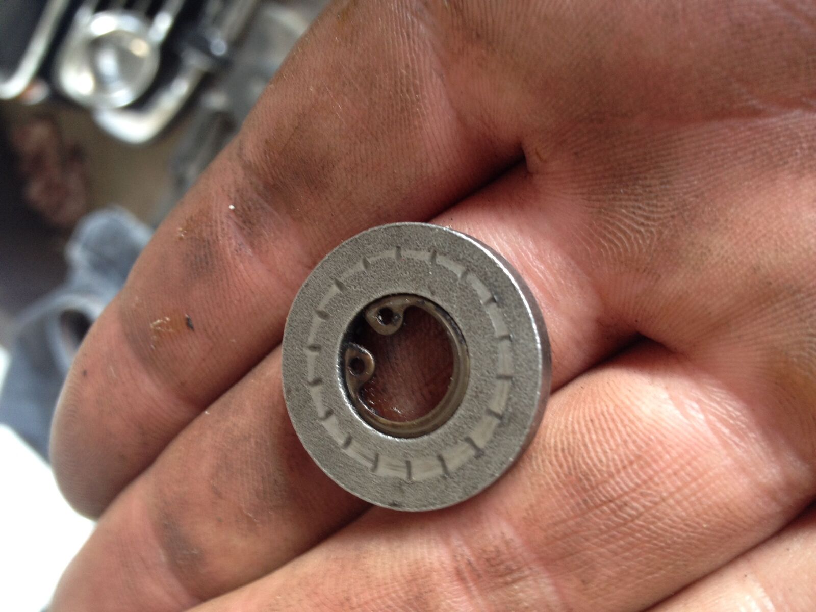

    Erstmal: Ich ärger mich selber über meine Dummheit !!!
    Fahre eine V50 Special Bj 1979.
    Habe nach einer Motorrevision unter Aufsicht eines Fachmanns trotzdem folgendes Teil übrig... Vielleicht habe ich das auch erneuert? Bin nicht ganz sicher.
    Vielleicht kann mir jemand von euch weiterhelfen, wo das herkommt. (Anbei das Foto)
    Zudem rutscht mir der Kickstarter durch. Könnte das zusammenhängen? Zum durchrutschen habe bereits mindestens 4 andere Möglichkeiten im Forum gelesen... aber
    ich muss halt dieses Teil erstmal ausschließen können.
    Vielen Dank schon mal und sorry für diesen schusseligen Beitrag!
    lg mojo

    • July 29, 2014 at 09:38
    Wüsste nichr das das wo zugehört

    • July 29, 2014 at 10:36
    Hat das Ding auch ne Rückseite oder ist es einfach eine flache Scheibe. Ist die Nut für den Sprengring drin?
    1,013
    60,198
    11,657
    • July 29, 2014 at 13:56
    das war anscheinend ne unterlegscheibe über der zahnscheibe unter der polradmutter?!
    anonsten: keine ahnung, gehoert jedenfalls nicht dahin. könnte aber auch am hinteren stoßdämpfer gesessen haben (u-scheibe unter verschraubung des silentblocks)
    der sicherungsring ist sicherlich nur zufällig in dem loch in der mitte. ich kann die größe so schlecht abschätzen. ah: unterlegscheibe unter der kronenmutter am hinterrad sieht auch so aus (größenproblem, auch wenns vermutlich 12mm innendurchmesser hat ;) )

    Vielen Dank Euch für die Antworten !!
    Habe den Verdacht, dass es tatsächlich auf der Kronenmutter saß. Ich fahre heute abend noch in die Werkstatt und schau
    mal nach.

    Antworten... Nun ist alles gelöst !
    1. Das Teil habe ich wohl erneuert und es handelt sich wirklich um ein Gegenstück bzw. Scheibe einer Kronenmutter (Rad).
    2. KICKSTARTER: Es waren die Kupplungsbeläge. Der Zylinder hat eine wesentlich höhere Kompression, dadurch ist die
    schonenste Methode (lt. Fachmann) einen anderen Kupplungsbelag mit mehr Lamellen einzubauen. Das habe ich gemacht und siehe da.
    Einmal treten und das Ding läuft erste Sahne.
    Vielen Dank nochmal an ALLE !!!
