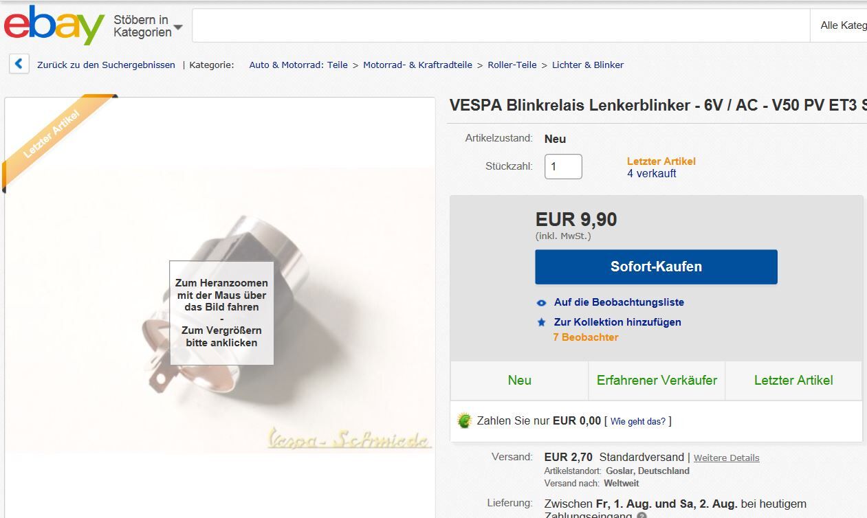

    • July 30, 2014 at 14:49
    Hi, geht das auch etwas genauer, du hast es auf gemacht, da ist so ein Heizdraht drin, kaputt?
    Hab da noch eine Idee, Vespa Schmide hat da so ein Relais bei E-Bay, frag doch da mal an, ob das funktioniert. Sieht aus als währe das elektronisch.
    Einmal editiert, zuletzt von kasonova (July 30, 2014 at 14:55)
  • fgib
    222
    15,187
    2,890
    Burgwedel, Deutschland
    PK 50 XL1, PX80 Lusso
    Die Milden Jungs
    • July 30, 2014 at 15:21
    http://www.ebay.de/itm/VESPA-Blinkrelais-Blinker-Relais-6V-AC-V50-PV-ET3-90-100-125-Special-/321366791090
    Das? Soeins hab ich mal beim Händler im Ort gekauft. Ging auch nicht
