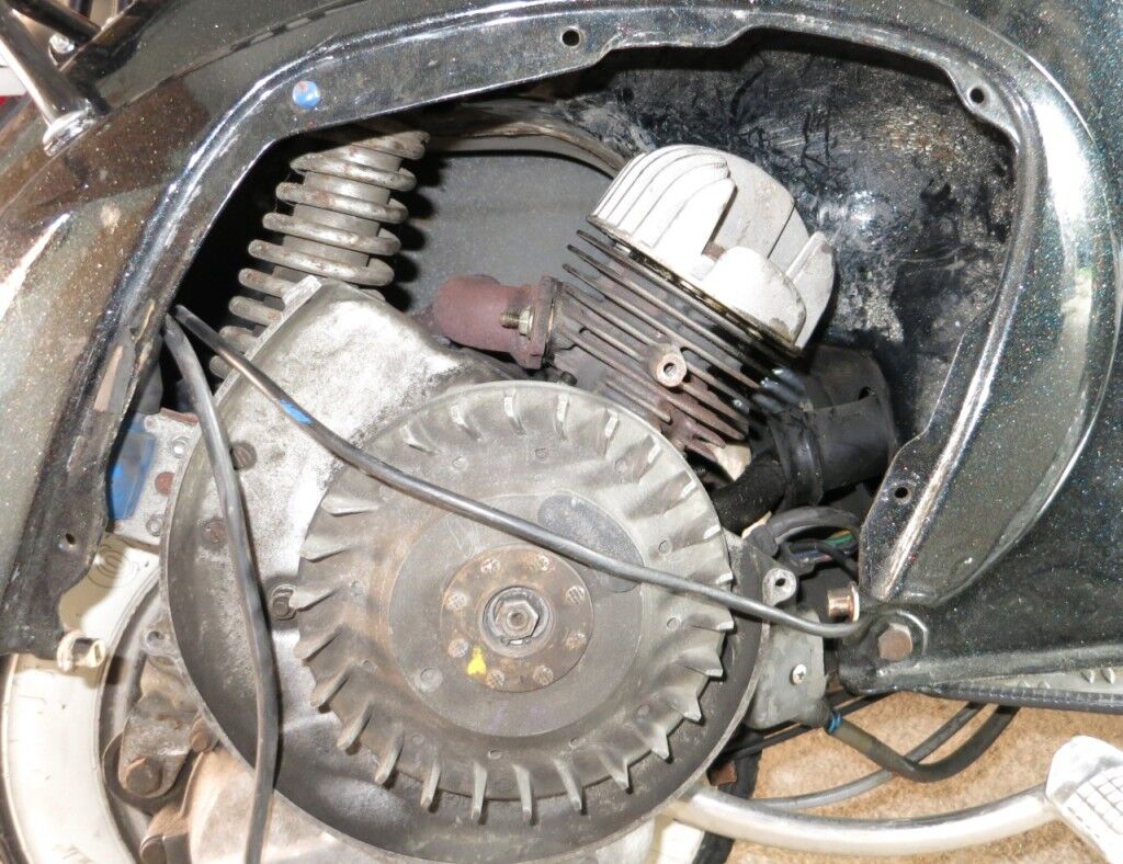

  • So, habe den Zylinder mal angeschaut und fotografiert. Also das mit 50 ccm muss ich mir eingebildet haben oder ich hab' die 50 auf der Abdeckung gemeint. Auf dem Zylinder sehe ich kein Info über die Größe. Aber es steht ein "DR" drauf. Sprich: Es wird wohl kein orig. Zylinder mehr sein.
    Kann mir jemand anhand der Bilder sagen, ob das ein 75 ccm Zylinder ist - oder ein 50er?
  • löse mal die 4 Schrauben und bau den Zylinderkopf runter , dann Kolbendurchmesser messen , sieht mit aus wie 75ccm DR Bauernzylinder
