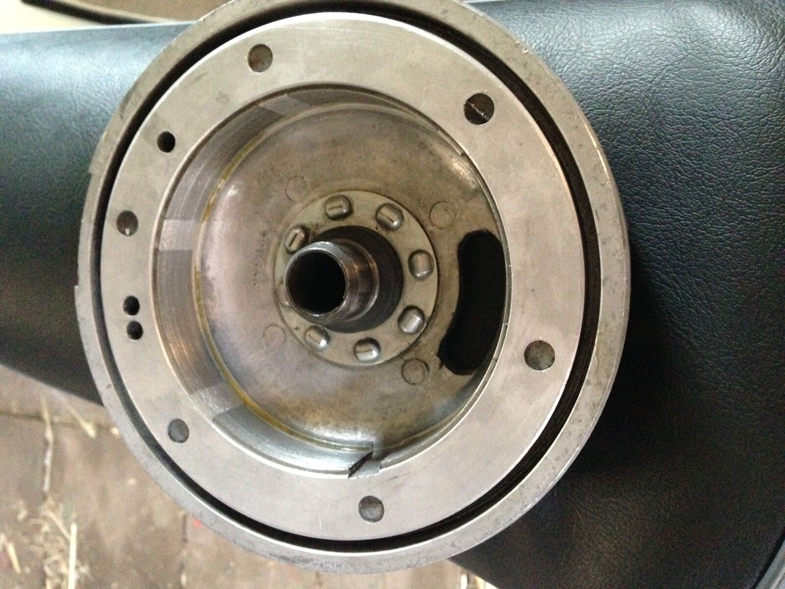

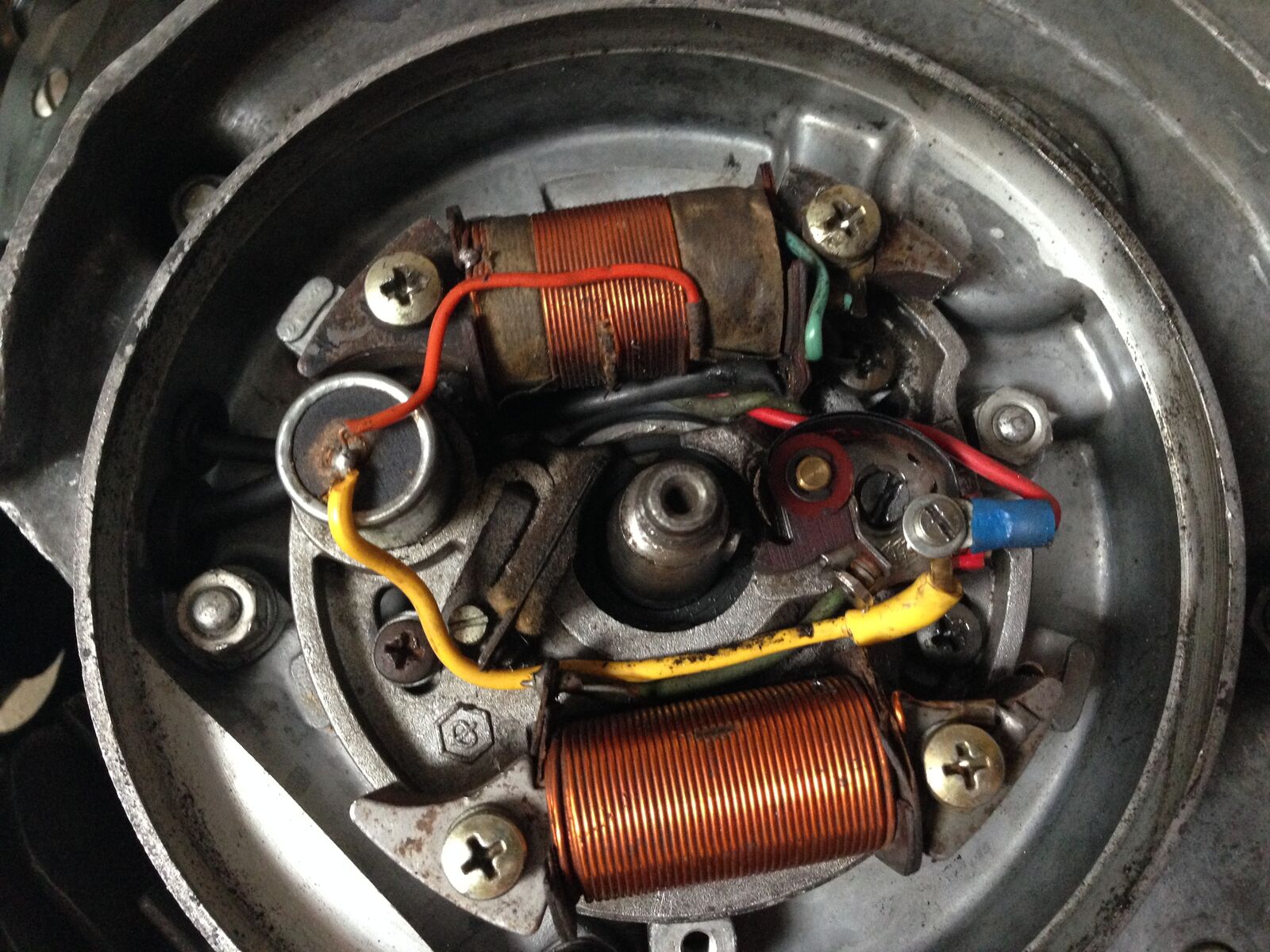

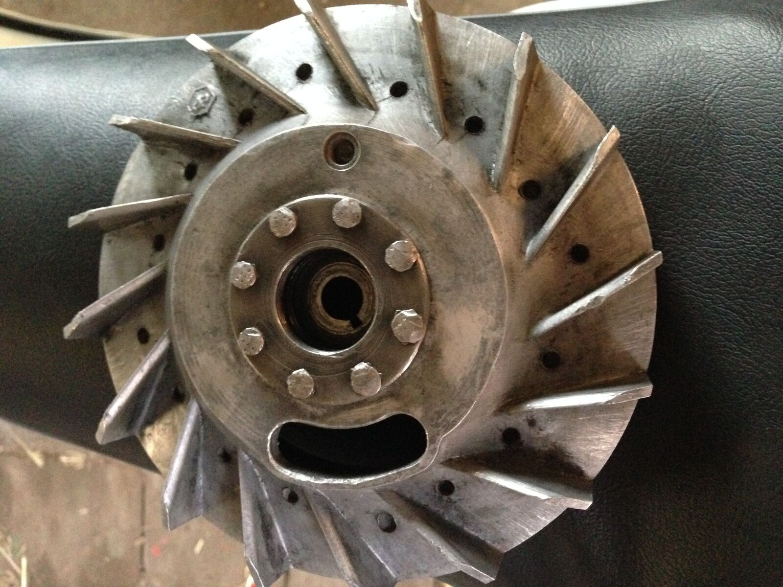

    Hallo Freunde
    Habe mir eine V50N BJ67 Rundlich gekauft und hab Probleme der Motor hört sich echt komisch an wie wenn er Spucken würde also läuft echt unrund :( .
    Meine Frage ist jetzt Passt die Zündung und das Polrad zu der Vespa dazu ?
    Das Polrad hat 1340 g

    Wenn sie läuft hat sie offensichtlich einen Zündfunken. Insofern passt die Zündung auch zur Vespa.
    Aber die Kontakte und der Filz sehen rel. runtergekommen ein. Wahrscheinlich muß die Zündung komplett neu eingestellt werden und am Besten der Unterbrecher ausgetauscht.

    Komisch ist halt das sie mit einem anderen lüfterrad von einem bekannten irgendwie besser gelaufen ist aber was hat das polrad damit zu tun ?

    Mir fällt auf, dass Kondensator, Unterbrecher, Filz und Kabel ziemlich vergammelt sind ... würd ich austauschen (oder gleich neue ZGP kaufen).

    Gleicher Magnetaufbau bzw. Anordnung? Schmierfilzlauffläche bei beiden Polräder gleich sauber und glatt? Hatte das Polrad deines Freundes das gleiche Gewicht?

    Nein eben nicht dein seins war wesentlich schwerer wie meins und schwarz aber das gewicht weiß ich leider nicht.
    Was für ein Lüfterrad brauch ich und welche magnet anordnung ?

    Deins dürfte das Polrad einer Spezial mit 3 Spulen zu sein. Deshalb sind da 6 Magnete.
    Zitat von Freddy1986
    was für ein lüfterrad brauch ich und welche magnet anordnung ?
    Zitat von chup4
    zündung 2 spulen: 4 magnete, 3 spulen-> 6 magnete.
    wenn du jetzt im polrad deines freundes nachschaust und dort nur 4 magnete sind dann weißt du zumindest woran es liegt.

    und ich kann dann die zündgrundplatte auf 3 spulen umbauen oder? weil die hat ja 5 kabel und die alte nur 3. Und ein Polrad mit 4 Magnete find ich keins :(

    Du kannst nicht deine Grundplatte umbauen sondern brauchst eine andere ZGP.
    Du kannst ja mal im "Suche"-Bereich eine Anzeige aufgeben. Vielleicht hat jemand eine übrig. Z.B. nach Umbau auf kontaktlos etc.
