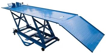

    Sers Jungs
    wollte euch mal fragen ,ob jemand diese Bühne hat und mir was dazu sagen kann.
    ob sie Stabil ist oder wenn die Vespa drauf steht wackelt oder kurz vor dem Kippen ist .
    http://www.amazon.de/gp/product/B008U5TIKK/ref=s9_simh_gw_p60_d0_i1?pf_rd_m=A3JWKAKR8XB7XF&pf_rd_s=center-3&pf_rd_r=0NAEET2Z77VZTEA3ZHWE&pf_rd_t=101&pf_rd_p=455353807&pf_rd_i=301128

    ist keine bühne, ist mehr sonne art motorradwagenheber. relativ klein.

    Will ja nur sie hochheben für Ölwechsel Züge einstellen usw

    und für die jetzige Restauration auch für die Demontage und den Zusammenbau nachher das nicht alles aufem Boden steht

    das ding ist in meinen augen überflüssig. da kannste dir genauso nen großen hocker nehmen und den roller dadrauf schnallen

    Wenn man den Platz hat tut es auch eine Biergartengarnitur. Oder ein alter Schreibtisch etc.

    Hab leider nicht so viel platz für ein Tisch ect. Hinzustellen .
    habe mir das so vorgestellt das ich mit dem Heber einfach die Vespa für Arbeiten mal anheben kann , ohne ein Tisch sowas rumstehen zu haben

    Bedenke dabei aber, dass das mit dem Standard-Auspuff schwierig sein könnte.
    Kann mir nicht vorstellen, dass der dran bleiben kann...
    Außerdem musst du die Vespa immer auf diese Bühne lupfen, denn so passt die nicht unter das Trittblech.

    Kenne diese hier:
    Geht mit festzurren.
    • August 14, 2014 at 23:08
    Die hat aber keine anständige Hubhöhe
    , ich hab mir lieber gleich ne ordentliche Motorradhebebühne gekauft, diese !!!

    Stimmt, aber ist ja vllt auch ne Preisfrage.
    • August 14, 2014 at 23:19
    Sowas kauft Mann eigentlich nur einmal

    Er sagte doch das er keinen Platz für einen Tisch oder ähnliches hat. Ich würde mir auch sofort so eine bühne zulegen wenn ich den Platz hätte. Oder sogar die Ori-Hebebühne zum schwenken.

    Na dann hilft nur Haus kaufen und dann ist auch Platz für ne Hebebühne !
