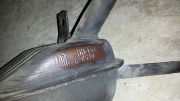

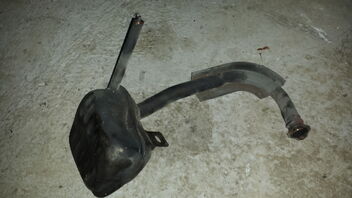

    Irgendwie sieht der Auspuff der drauf war zu neu aus, eigentlich garkeinen rost usw und passt nicht zum rest^^. Stand FAR glaube ich drauf. Original ? Leider im moment keine Bilder.
