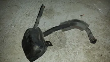

    Irgendwie sieht der Auspuff der drauf war zu neu aus, eigentlich garkeinen rost usw und passt nicht zum rest^^. Stand FAR glaube ich drauf. Original ? Leider im moment keine Bilder.

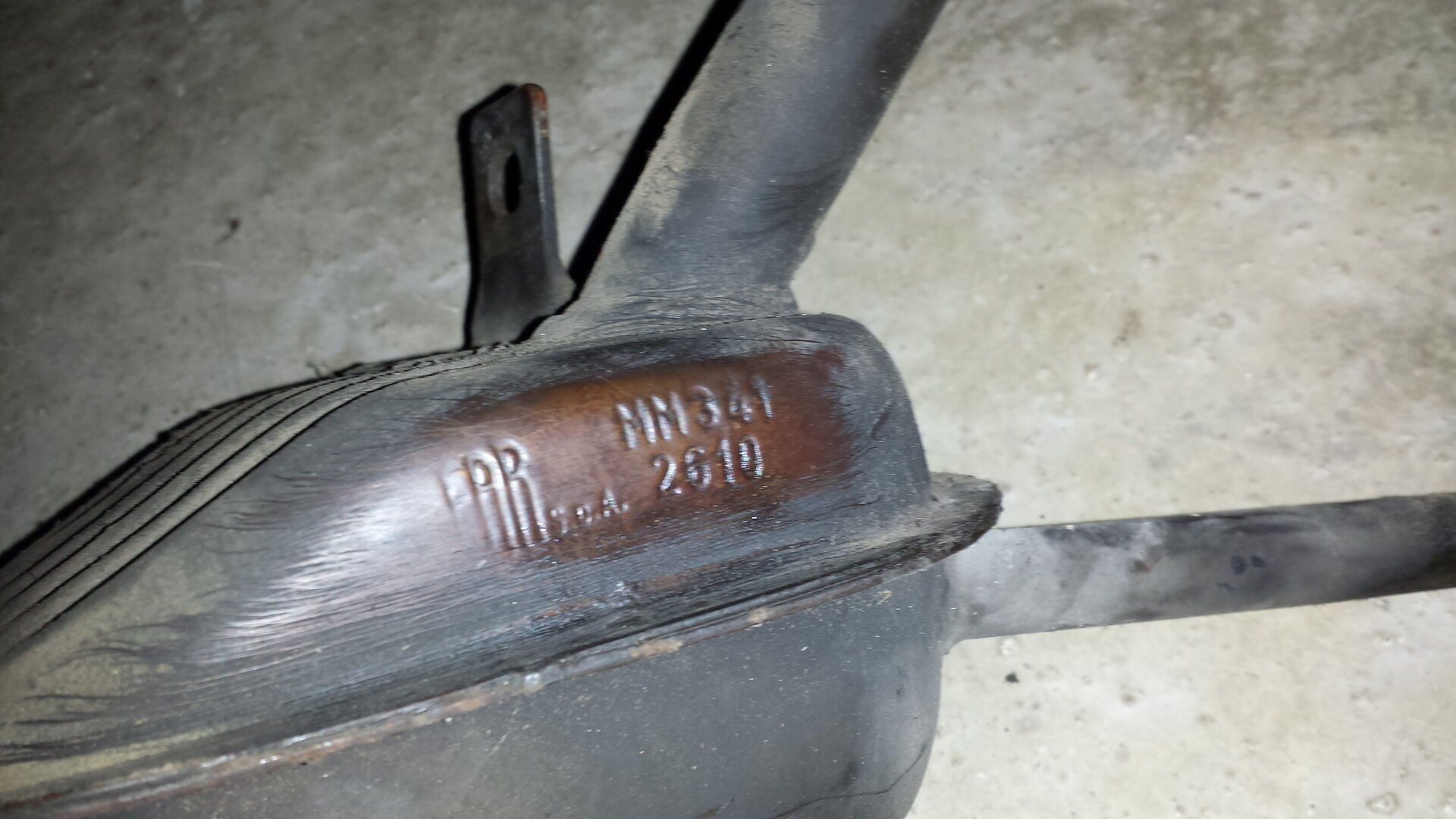

    Hier sind die bilder vom auspuff. Laut googel der originale.

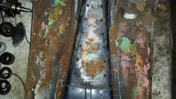

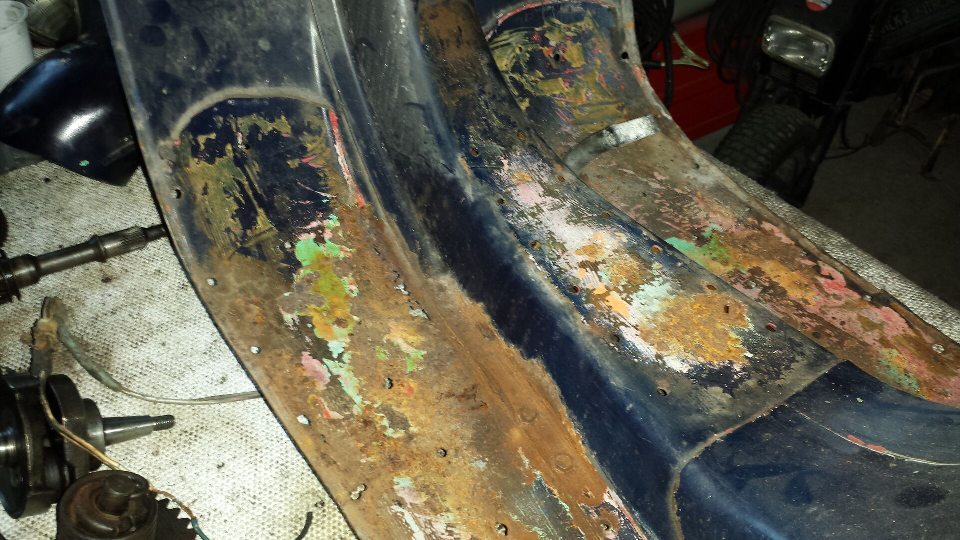

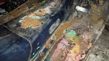

    Anbei noch ein paar bilder der vespa kunterbunt und edelrost.

    • August 15, 2014 at 21:44
    Nein der Auspuff ist nicht original, ist ein Nachbau. Der Originale hat ein 4-Echiges/6-Eckiges Emblem eingeschlagen
