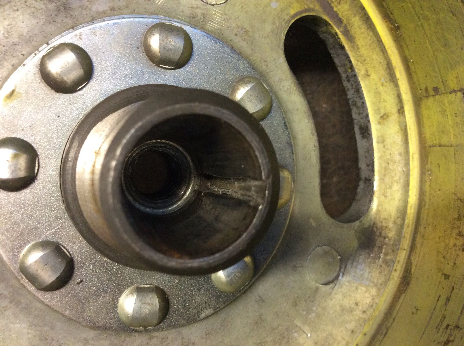

    Sooo einiges getestet heute. Mit offenem Deckel fahren-> keine Besserung. Neuer Auspuff drauf den ich noch hatte -> keine Besserung. Zylinderkopf runter um zu schauen ob der. Kolben falsch eingebaut ist-> War bzw. Ist richtig eingebaut. Nochmal abgeblitzt zum Test und festgestellt dass sich der ZZP verstellt hatte auf ca 13-14grad vor OT schätze ich. Somit war ich mir sicher der Halbmondkeil ist abgeschert und ist im Lüfterradverrutscht und lässt die Zünung viel zu spät zünden und daher keine kraft. Dann losgefahren neue Halbmondkeile gekauft nur zur Sicherheit. Beim Einbau des Halbmondkeils festgestellt dass es sehr schwer geht das Lüfterrad draufzuschrauben. Vorher nie ein Problem gewesen da der Halbmondkeil ja abgeschert war. Mit dem neuen unmöglich das Lüfterrad drauf zu schrauben. Dnn festgestellt dass die nur im Lüfterrad total verformt ist weiter hinten und den Keil beim einschrauben verformt. Da bleibt wohl leider nur ein neues Lüfterrad. Dann sollte der Fehler behoben sein! Gibt es sowas gebraucht? Hier im Forum vllt?

    Mach mal ein Foto , die Nut nachbearbeiten geht nicht ? Normalerweise verformt sich die Nut der Kurbelwelle ... Die Nut im Polrad hält ne ganze Menge aus

    Hier ein Bild der Nut im Polrad. Sie verengt sich ab einem stück wo der alte Halbmondkeil wohl seine Arbeit getan hat!

    Ich würde auch die Nut mit einer Schlüsselfeile vorsichtig nacharbeiten bis der Keil durchpasst.

    Hast du mal versucht ob der Keil wirklich nicht in die Nut passt? Es könnte auch sein das in der Nut im Polrad noch Reste sitzen und die Rundung deshalb nicht weit genug reingeht so das eher die Höhe nicht paßt als die Breite. Hast du zufällig ein Foto von der KuWe-Nut?

    Nein hab auch versucht den Keil alleine reinzuschieben und das geht nicht.

    Keil geht nun rein, lüfterrad sitzt fest. Unterbrecher neu eingestellt und neu abgeblitzt. Immernoch keine richtige Kraft dahinter trotz 75ccm ND 42, HD 72
