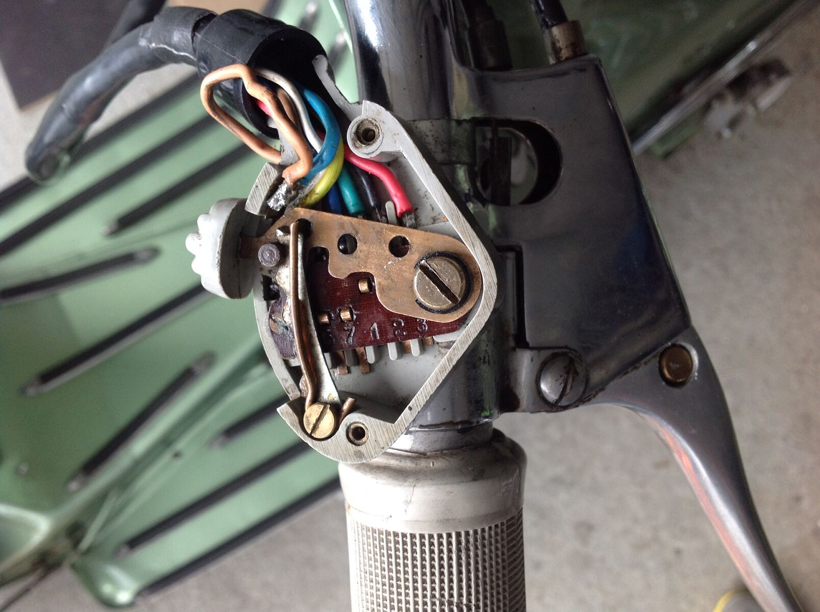

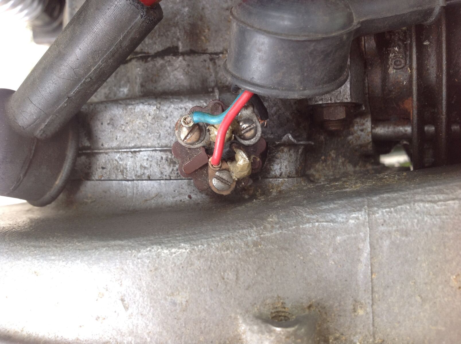

    • August 26, 2014 at 11:59
    Hat leider nicht geklappt.
    Ich hab mal von der Zündspule und der Elektrik am Lenker ein Foto gemacht.
    Von der Zündspüle geht ein hellblaues Kabel Richtung Ausmachknopf.
    Nach meiner Logik müsste ich dieses Hellblaue Kabel mit der Masse (Karosse) verbinden um einen Kurzschluss hin zu bekommen.
    das klappt leider nicht. Also meine Logik ist hier leider falsch und am Ende.
    kann mir jemand einen Tipp geben.
