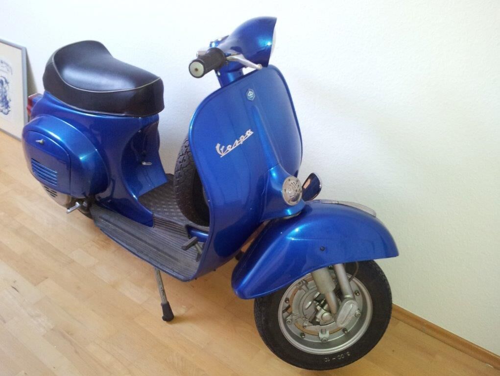

    Im Anhang ein Bild der Vespa.
    Was wäre denn ein gerechter Kaufpreis? Ist also 2002 neu lackiert worden und Motor neu gelagert etc.
    MfG

    • August 28, 2014 at 09:50
    Fragen wir mal andersrum - was hat denn der Verkäufer für eine Preisvorstellung genannt? Interessant wäre auch, wie das Trittbrett aussieht, also von oben (unter der Gummimatte) und von unten (Zustand der Querstreben, evtl. schonmal geschweißt etc.).

    Der Verkäufer möchte 2500 EUR haben.
    Unter der Gummimatte ist kein Rost. Sieht alles OK aus.

    • August 28, 2014 at 13:41
    Es kommt drauf an wie gut sie restauriert ist. Um das festzustellen müssten noch genauere Fotos oder eventuell eine Restaurierungsdokumentation da sein.
    Wenn sie dir gefällt ist 2500€ ein normaler Preis!
    Das erste was ICH wegwerfen würde, wäre diese Gummimatte!!

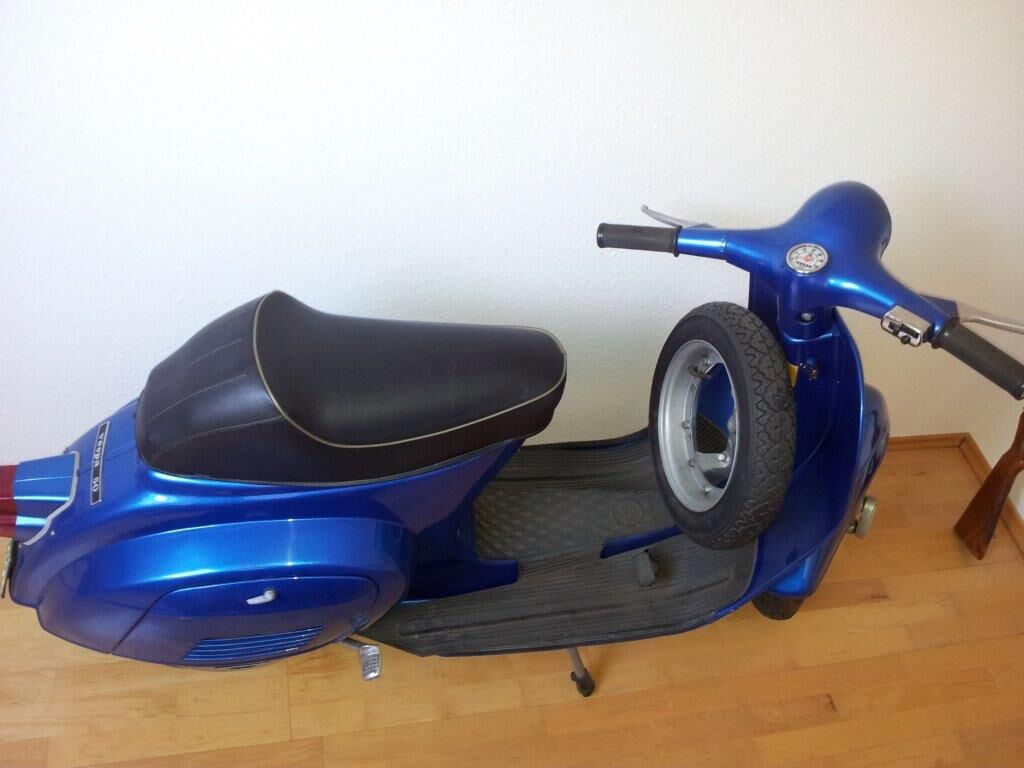

    Hat der eigentlich Trittleisten unter der Matte? Ich sehe das irgendwie nix?

    Ja, die Trittleisten sind unter der Gummimatte.
    Die Gummimatte diente nur als Schutz.
    Hier noch ein anderes Foto, wo man aber auch nicht mehr erkennen kann.
    Nochmal zu dem Kantenschutz: Meinst du, der Kantenschutz passt so "einfach" noch dran?

    • August 29, 2014 at 08:42
    Schau mal hier im Forum, da gibt es einige Fotos wie ein Kantenschutz draufgebördelt wird.
    Klar passt da ein Kantenschutz noch drauf, die Frage ist nur willst du einen aus Metall draufbördeln oder einen aus Platik drauf kleben.

    • August 29, 2014 at 09:34
    Ich kann mich auch täuschen, aber es scheint auf den Bildern fast so, als wäre der originale Kantenschutz mit überlackiert worden. D. h. ein weiterer Kantenschutz wird da nicht drüberpassen.
