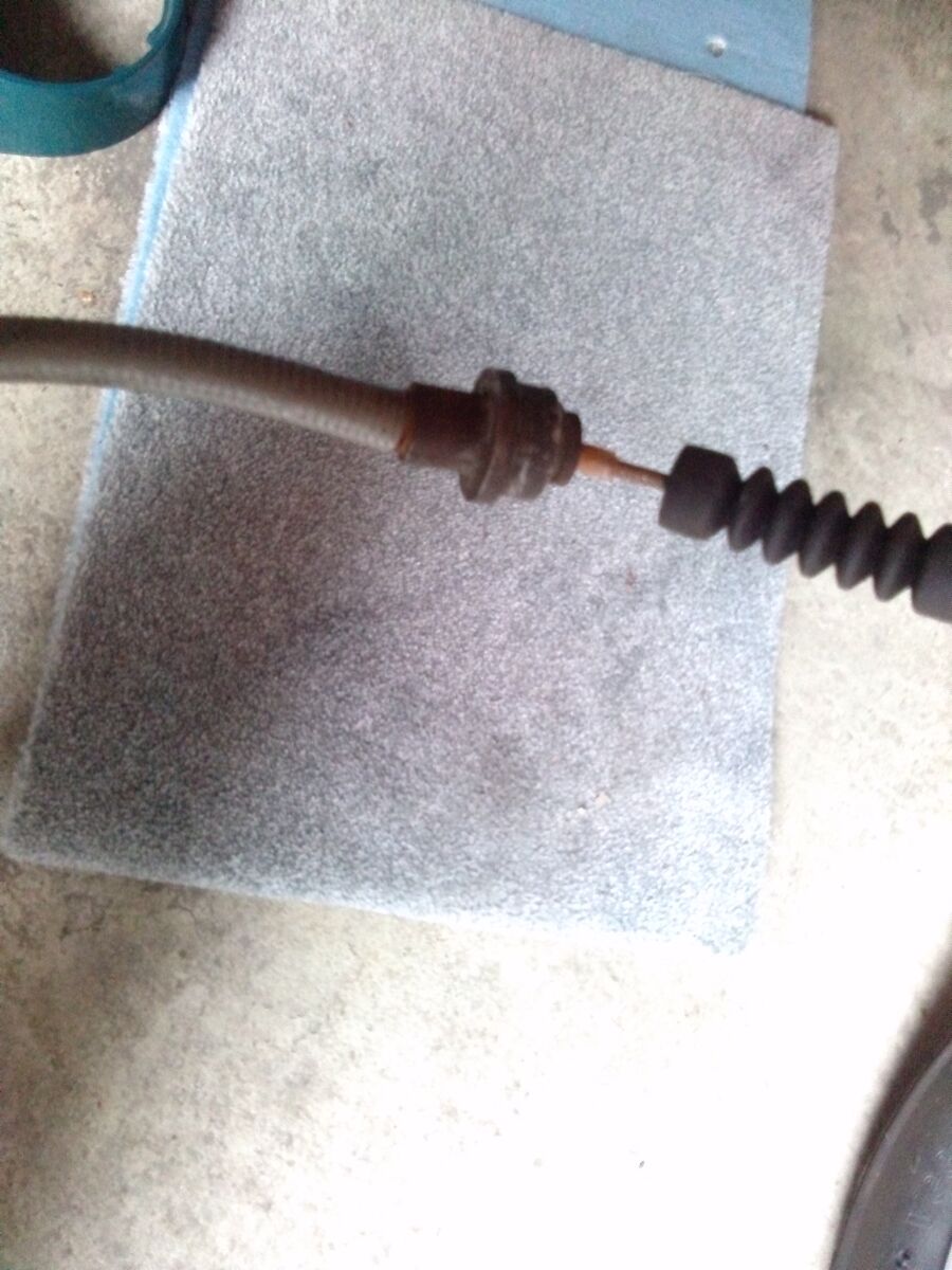

    Wie soll ich denn dieses Ende durch das Loch schieben?

    • August 30, 2014 at 10:03
    Gar nicht. der alte Zug wird nach unten raus gezogen und der Neue wird von unten eingefädelt, natürlich mit dem anderen Ende. Das Stück bleibt immer draussen.

    • August 30, 2014 at 11:12
    Man sieht auf dem unteren bild das die gummihülle nicht dabei ist. Die hat sich im loch verhakt und aufgeschoben. Ich kann den nicht weiter nach unten rausziehen.
    • August 30, 2014 at 12:55
    Hallo erstens, den Zug oben am Hebel aushängen, dann den Zug nach unten aus dem Lenkrohr heraus ziehen, dann die Mutter im Kreis abschrauben und den Teil auch nach vorne aus dem Durchgang in der Gabel heraus ziehen. Das Loch ist so groß da passt das Gummi locker durch. Auf dem zweiten Bild ist das im Kreis deutlich zu sehen.
