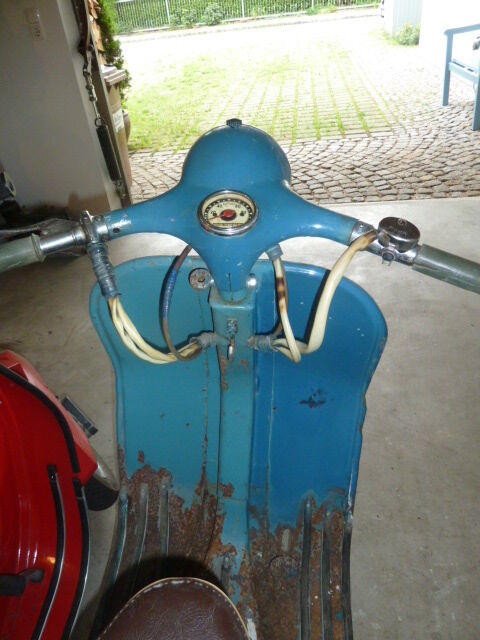

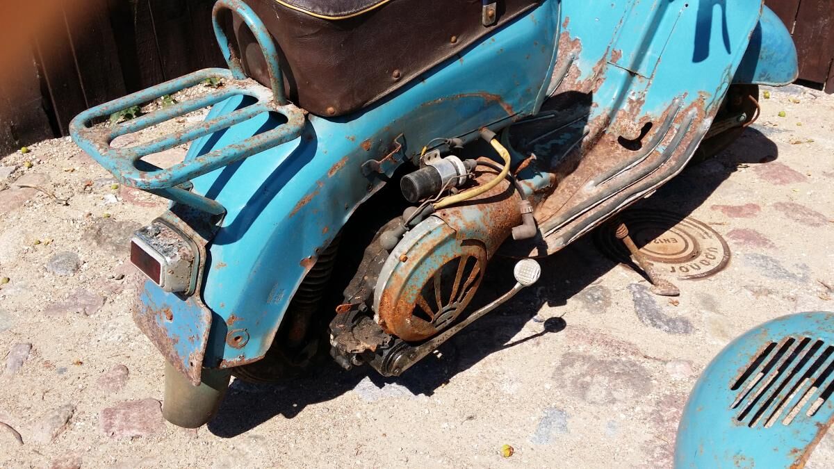

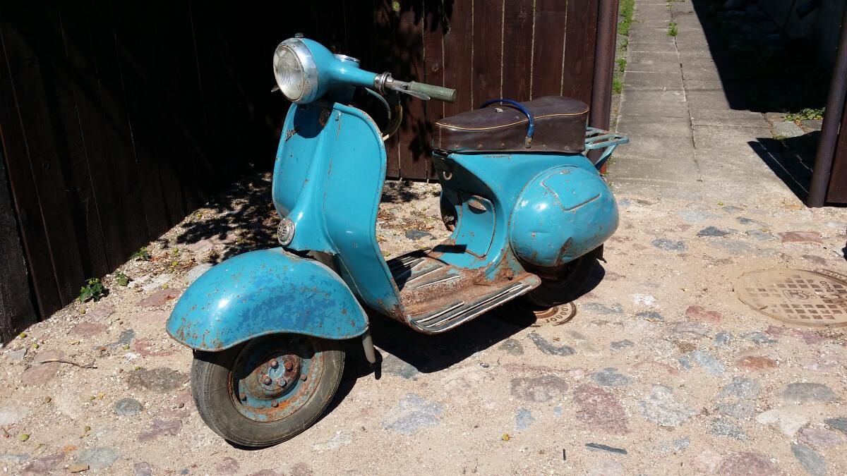

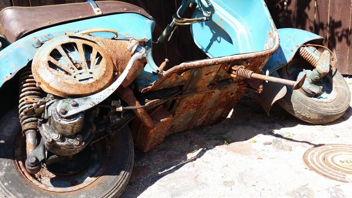

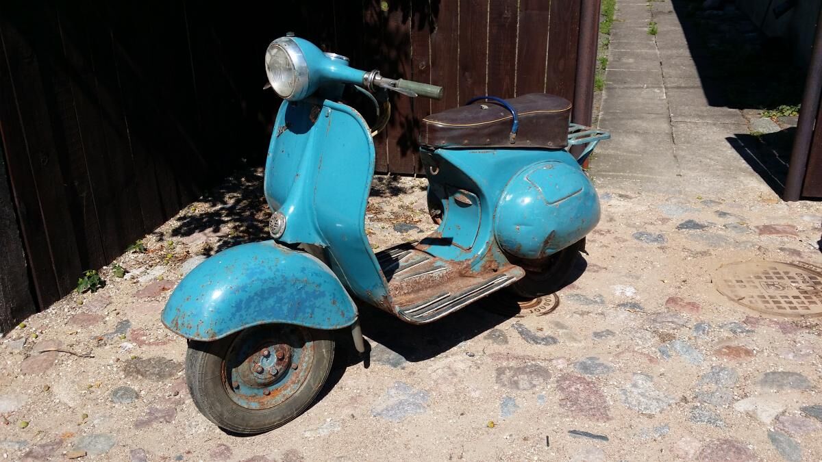

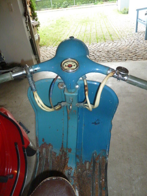

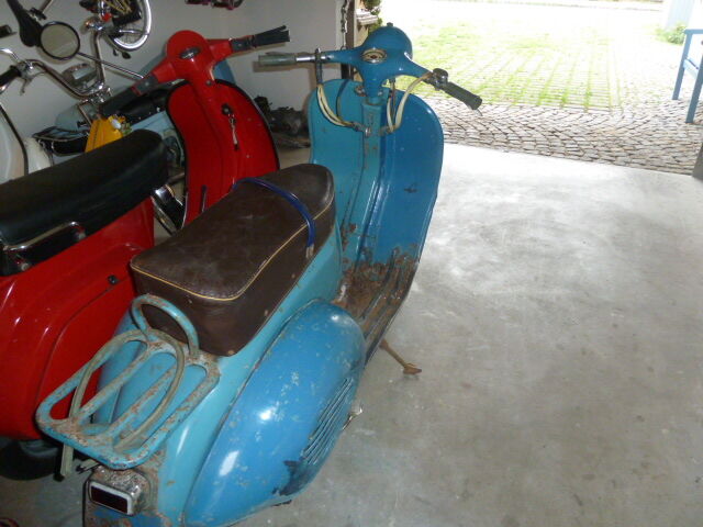

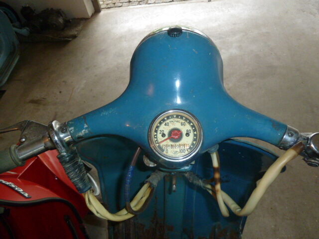

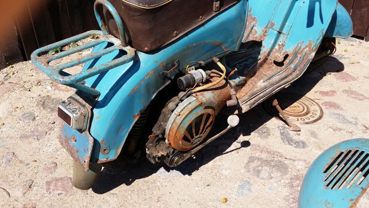

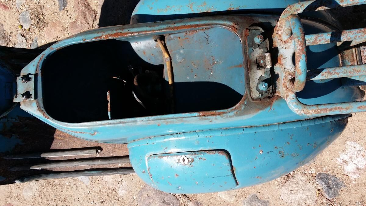

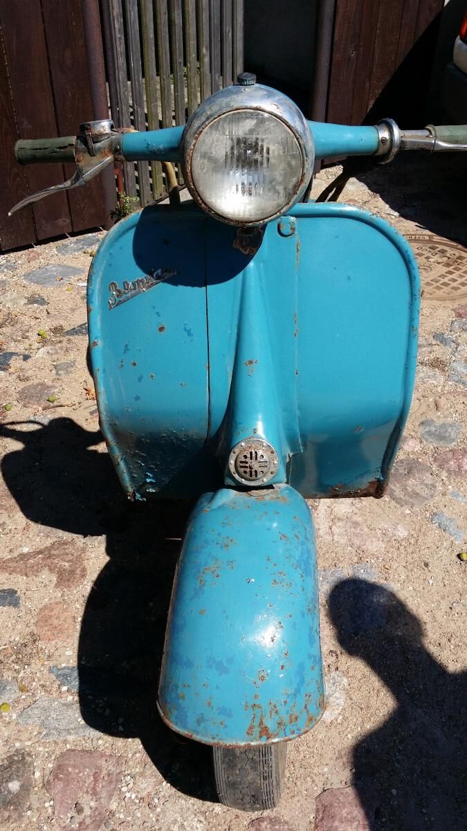

    ....so dann stell ich auch mal mein Gemeinschaftsprojekt kurz vor:
    Vjatka 150
    Baujahr 1964
    ...bekommen habe ich das gute Stück aus der lettischen Hauptstadt Riga vor ca. 6 Wochen.
    Die Zustellung erfolgte an einem Sonntag in einem Kleintransporter, wie vereinbart fast pünktlich auf
    die Minute.

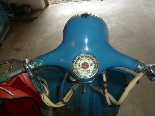

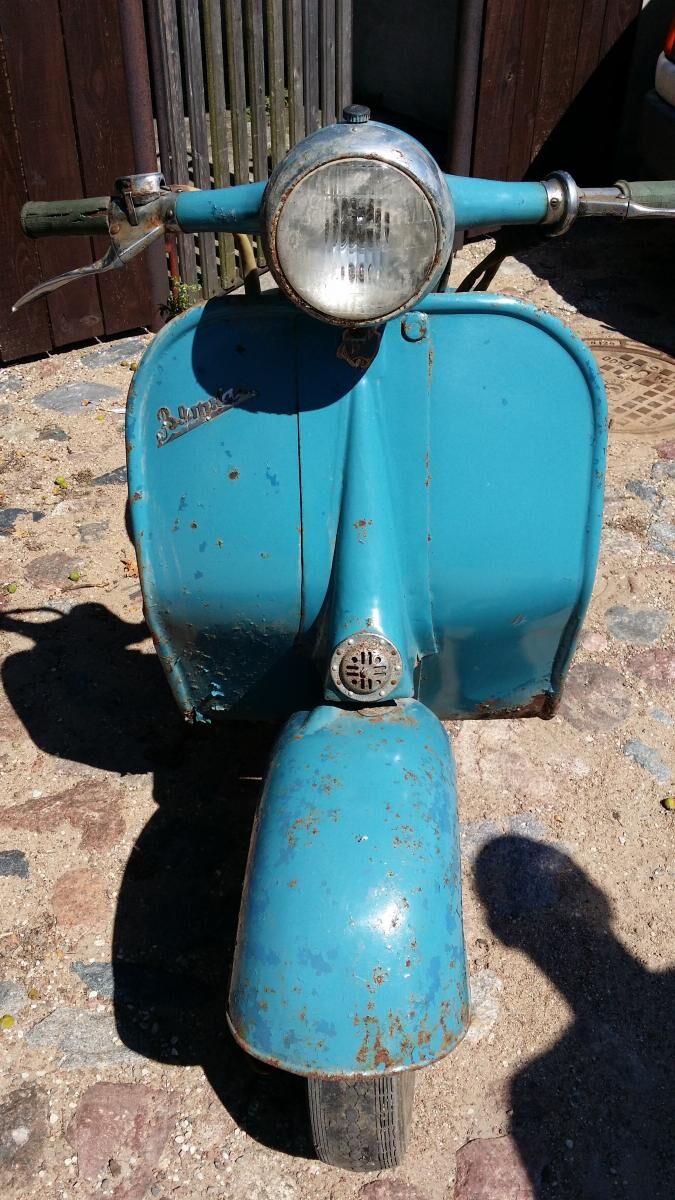

    so mal ein paar Fotos:

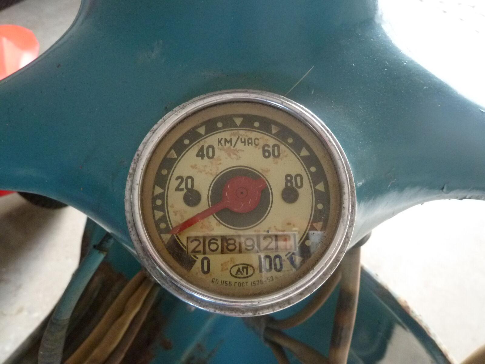

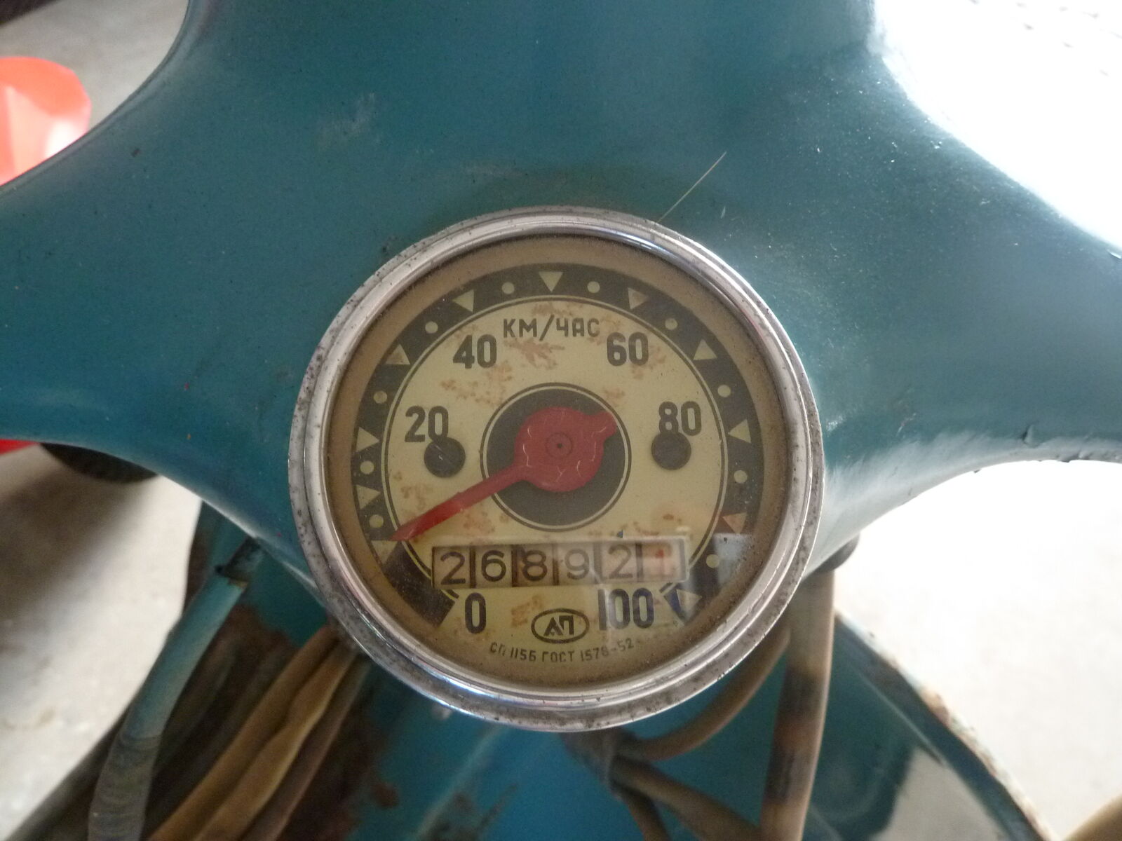

    ein wenig "Flugrost", aber ansonsten soweit komplett (einzig der Zündschlüssel am Lichtschalter fehlt...leider sehr selten und teuer gehandeltes Teil)

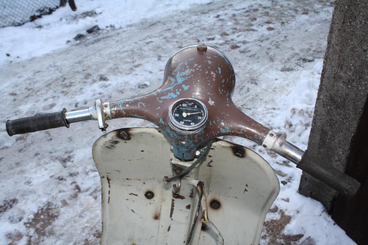

    wo soll es hin gehen: .....kann ich leider noch nicht wirklich sagen, aber nachdem die Vjatka kein Gefährt zum Eis schlecken ist, sonder eher zum Wodka
    holen unterm Gefrierpunkt wird, es sicher keine Dolce Vita Restauration....die braune Sitzbank bleibt aber ;).
    Die Motorisierung ist original auch eher bescheiden, daher ist auch da Handlungsbedarf gegeben.
    Werde mal die nächsten Tage eine genauere Bestandsaufnahme machen und dann die Richtung fest legen.
    lg
    Andreas

    • August 31, 2014 at 09:03
    Heißer Schlitten!!! реальный мопед.
    Ich freue mich schon sehr auf die Fortsetzung. Der "Flugrost" der ein paar "Fluglöcher" hinterlassen hat sieht aber wirklich sehr übel aus. Und springt das teil etwa noch an?

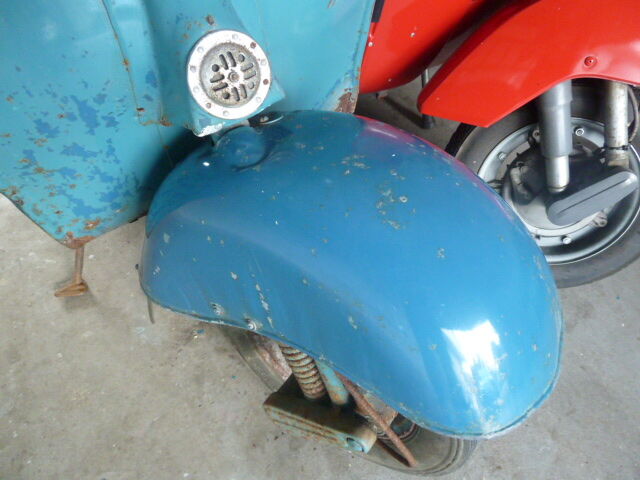

    Das Ding sieht ja wirklich massiv aus. Das Blech ist wohl nicht so dünn wie bei den org. Vespas und der Unterboden hat scheinbar auch ein zusätzliches Blech ab Werk draufgebraten bekommen?
    Was wiegt den der Panzer?
    Bin gespannt wie es weiter geht.
    Der Ständer ist auch geil, einfach an das Beinschild gespaxt....echt rustikal.

    die Angaben beim Leergewicht schwanken zw. 110 und 118kg, also deutlich mehr Gewicht als die Italienerinnen..
    beim Anheben habe ich mir gleich mal ordentlich das Kreuz verrissen...

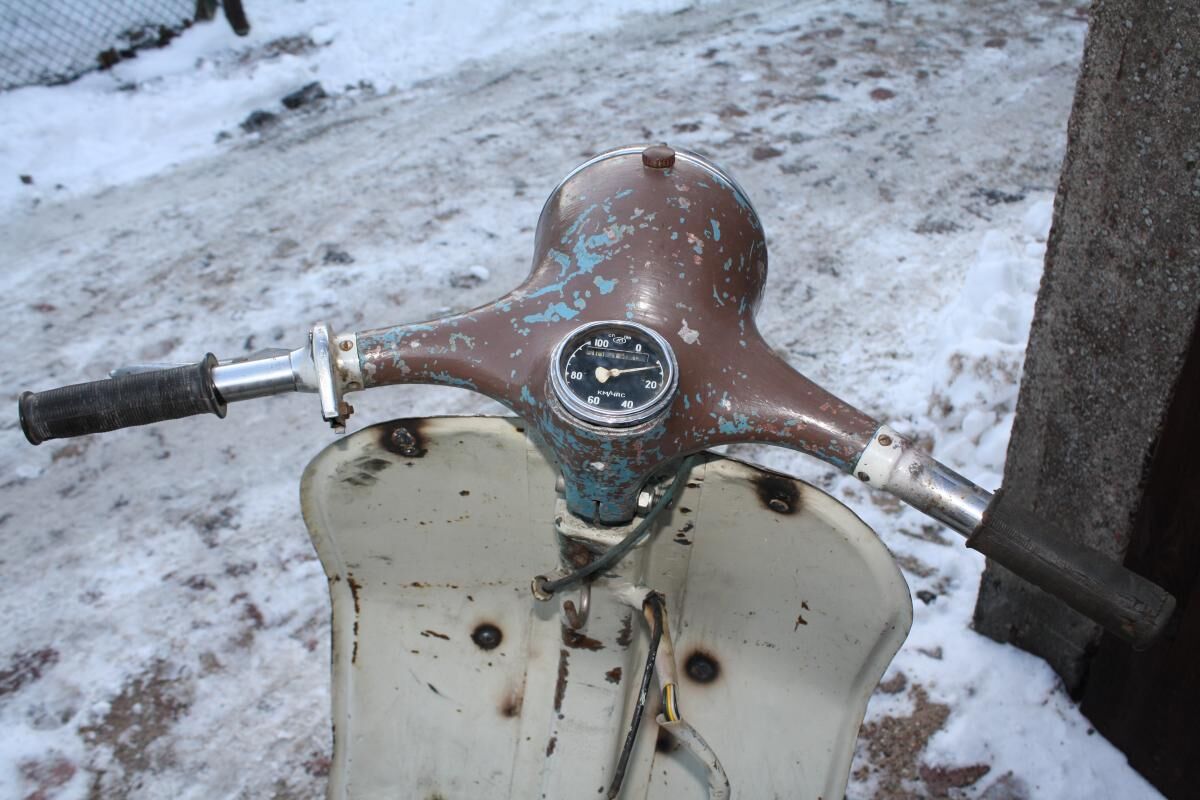

    wenn also wer einen kyrillischen Tacho mit rechtem 0 Anschlag hat her damit (nehme auch die 120 Version, die gab es glaube aber nur mit linkem 0 Anschlag)

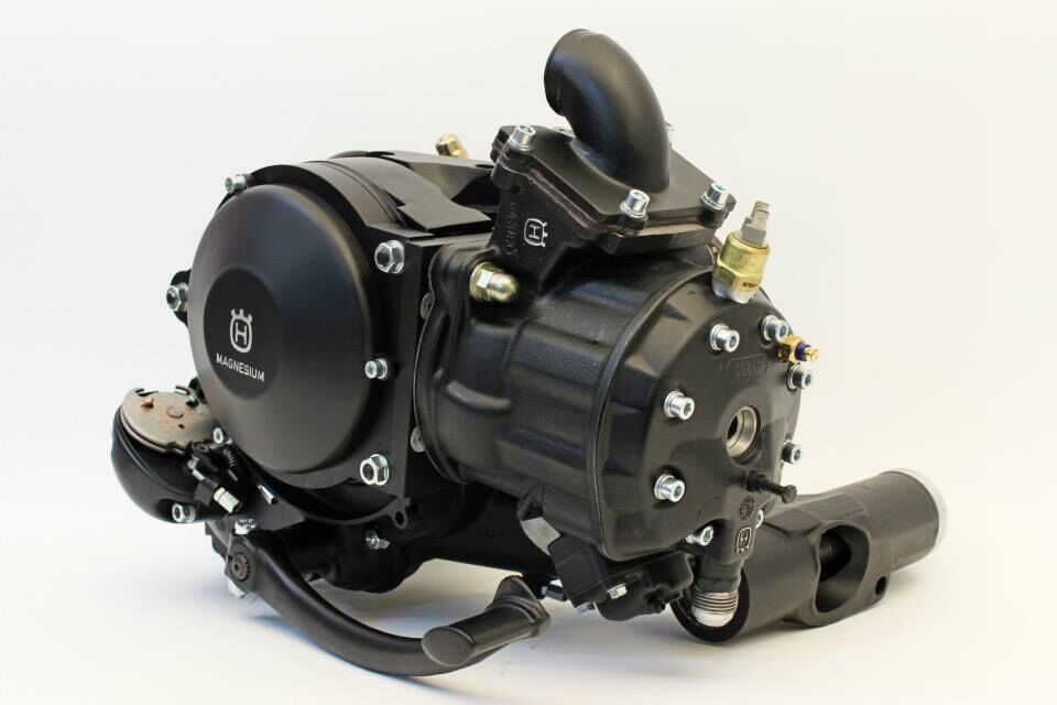

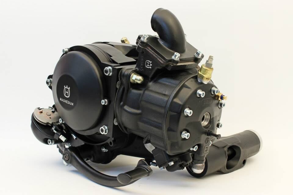

    na ja eigentlich träume ich ja, inspiriert durch dein Husquarna Projekt von so etwas aus deinem Hausladen
    Foto: scooter & service
    und statt Husquarna Schriftzug lass ich mir dann den aeroflot Schriftzug in Rot reinätzen
    (nur fliegen ist schöner)
    aber es wird wohl eher eine Vernunftslösung nach dem Motto "Schuster bleib bei deinem Leisten" also so knapp 15-20 PS
    hängt davon ab was wir uns als Budgetvorgabe machen ....(das ist noch offen)

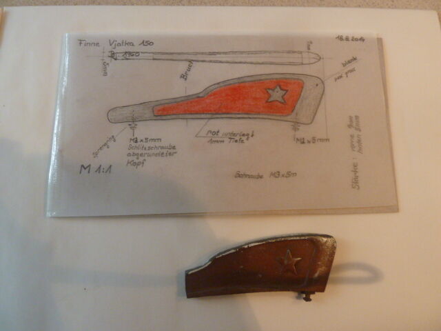

    @Creutzfeld : der war serienmäßig nicht auf allen drauf, wahrscheinlich musste man sich den in der UdssR erst verdienen
    ...aber ich habe einen, und der kommt dann auch drauf..es fehlt zwar der hintere Spitz, den werde ich nach modellieren.
    den gibt es im übrigen bereits im gutem Nachbau und viel schöner, nicht aus Asien sondern aus Bulgarien.

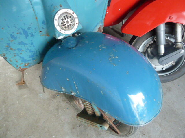

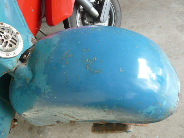

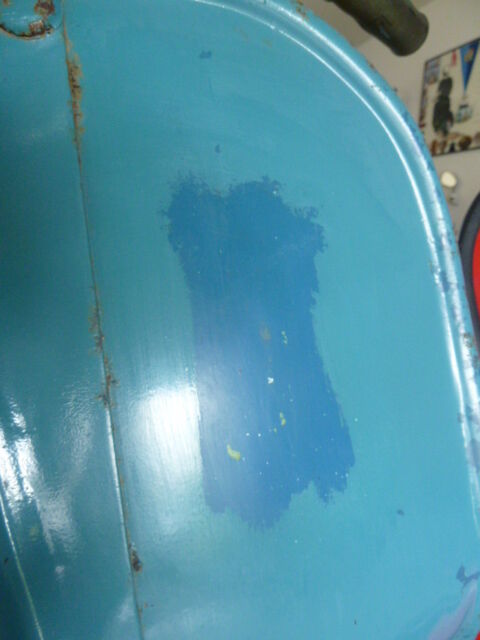

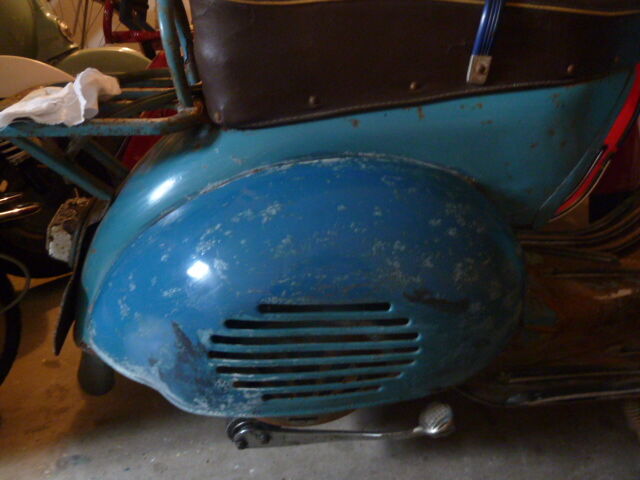

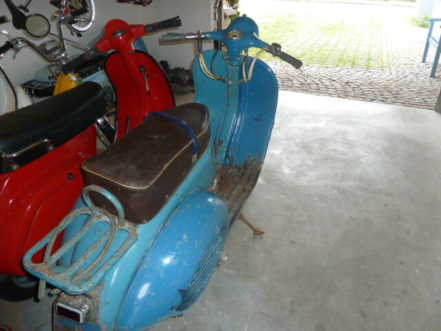

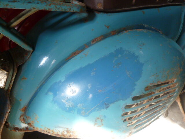

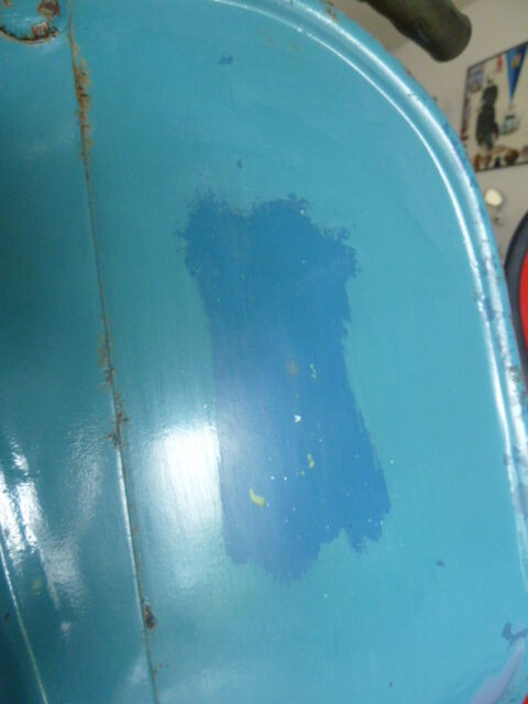

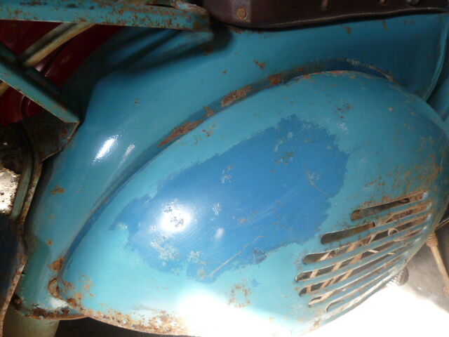

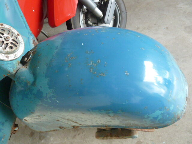

    Ich war gestern am Abend dann auch nicht ganz untätig und habe bei der Karre mal den O-Lack angetestet und siehe da, ein wunderschönes,
    ich nenne es mal Wolga-Blau kam zum Vorschein...
    ..somit ist klar, ich leg mal den O-Lack frei, mal schauen in welchen Licht sie dann dasteht..und wohin uns die Reise führt
    Pelox, Aceton, Oxyblock, Owatrol, Fertan und Produkte von Rot Weiß gehören eh in ausreichender Gebindeform in jeden gut geführten Haushalt..von daher Attacke
    warum ich eine Vjatka jedermann als Restaurationseinstieg ans Herz legen möchte:
    Du kannst deine handwerklichen Unfähigkeiten wunderbar kaschieren und legst es dann einfach als "russische" Restauration aus, somit gibst du
    Dir absolut keine Blösse, und kannst bei späteren wertvollen Modellen wie der PK XL2 und Cosa auf deine reichliche Erfahrung mit der Vjatka zurück greifen....
    damit das Ganze aber nicht gleich von Beginn an zum Scheitern verurteilt ist. Ein paar Tipps
    O-Lack testet man immer an nicht sichtbaren Stellen an, danach sucht man sich die klassischen Spachtelstellen wie Beinschild, Kotflügel, Seitenbacken, Trittbrett und schaut
    mal vorsichtig nach, wie schaut es drunter aus, wenn da ein stimmiges Bild zum Vorschein kommt kann man loslegen. Mit was und womit und überhaupt ist am
    Besten im GSF O-Lack Topic beschrieben. In meinem Falle ging ich mit Aceton ans Werk...
    Einmal editiert, zuletzt von 125vnb6 (September 1, 2014 at 17:09)

    • September 2, 2014 at 06:51

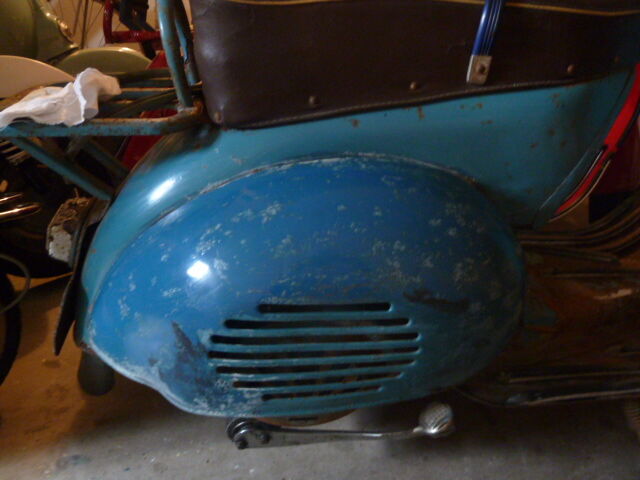

    ...nachdem man seit den letzten Tagen damit rechnen muss, dass es aufgrund der Witterung ab nächster Woche langsam schneit, habe auch ich
    wieder nächtens weiter gemacht.
    Mit Aceton lässt sich einfacher arbeiten, wenn die Umgebungstemperatur passt, aber das Zeug ist mir Vorsicht zu genießen.
    Nachdem Aceton im gasförmigen Zustand schwerer ist als Luft, ist es beim Arbeiten am Roller, wenn du nicht über eine ordentliche
    Hebebühne verfügst, genau im Birnenbereich, was soviel heißt, es kann Dich glatt umhauen. Daher am Besten im Freien oder
    wirklich gut belüfteten Orten anwenden, ob du dich dabei noch wie Astronaut kleidest bleibt dir überlassen. Du kannst auch den Chiwawa
    Hund deiner Freundin die Lage sondieren lassen, wenn er die "Patschen streckt" ist Vorsicht geboten, mit dem elektronischen Hund
    meiner Zwillinge funktionierts leider nicht.....
    aber es geht voran und ich schätze mal bis Ende der Woche ist der Ü-Lack unten, die wirkliche Arbeit kommt allerdings noch
    wenn Pfalze, Absätze,Kanten, Trittleisten, Embleme, Sitzbank etc.vom Ü-Lack zum Befreien sind.
    für die die an Details Interesse haben:

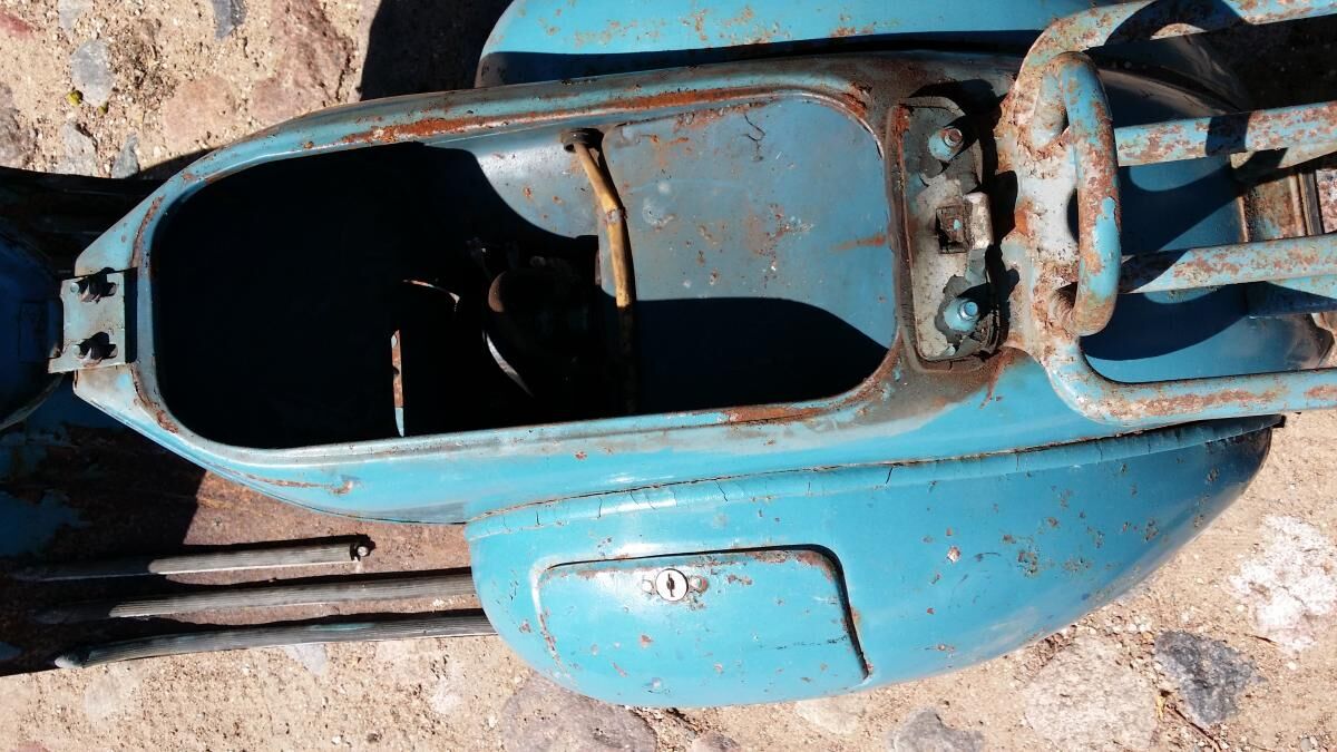

    Beide Backen scheinen ggü. dem Rahmen in einem leicht dünkleren Blau gehalten zu sein (ob es an mir liegt, oder das ab Werk so
    war kann ich noch nicht sagen) eventuell wurden auch mal beide Backen getauscht, glaube ich aber ehr nicht.
    Seitenständer und Sitzbank innen sind in einem netten türkis lackiert worden.
    Backen- und Griffgummis waren ebenfalls türkis
    Die Befestigungsleisten der Schmutzfänger (vorne und hinten) sind ebenfalls türkis
    Batteriehalter türkis
    Luftpumpe (Zubehör) ebenfalls im gleichen türkis
