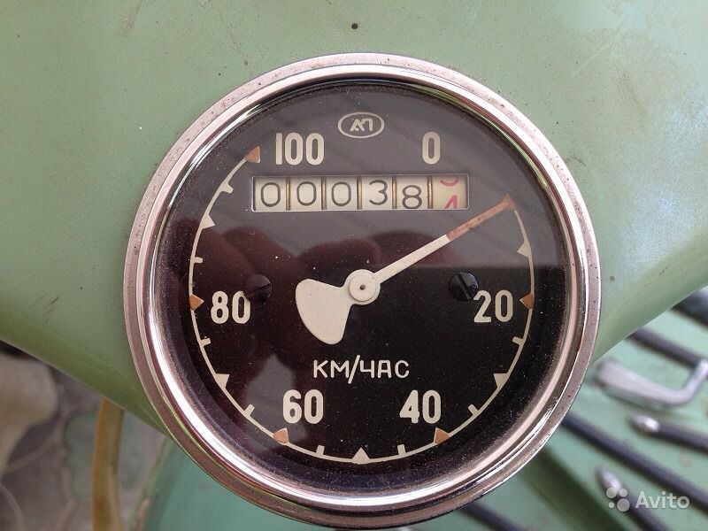

    orig. Tacho der ersten Serie mit rechts Anschlag X(

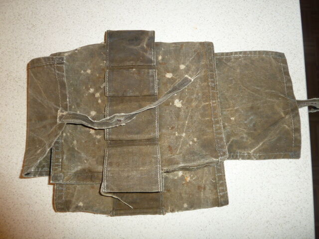

    bin gestern noch auf die Werkzeugtasche angesprochen worden, schaut
    nach einer Reinigung dann so aus (typ. militär oliv - grün, ähnlich wie bei den früheren Army Taschen in Stoff gehalten)
    kleinere Mängel eingeschlossen, aber gut der Stoff ist ja auch schon fast 50 Jahre alt

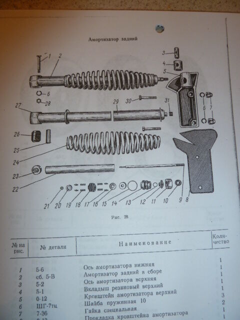

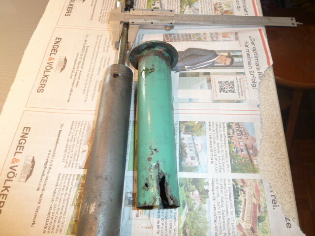

    ...ich habe letzte Woche meinen Stoßdämpfer (hinten) zum andreas nagy aus dem GSF geschickt.
    Ich habe es schon mal geschrieben, Andreas hat sich u.a. auf die Überholung von alter Stoßdämpfer spezialisiert
    und macht das wirklich perfekt. Meiner dient wieder mal als Versuchsobjket, sollte er Ihn hinbekommen, bin
    mir ziemlich sicher, dann nimmt er ihn in sein Überholungsprogramm auch auf.
    gestern kam dann schon mal die pos. Antwort zum Dämpfer..
    (ich zitiere)
    Hallo Andreas,
    So habe mich mal mit dem Dämpfer beschäftigt. Er ist zerlegt und ich denke das ich ihn hinbekomme.
    Dazu muss ich allerdings erstmal passende Stangendichtungen bestellen. Da es die natürlich nicht mit dem
    passenden Aussendurchmesser gibt, muss ich noch einen Adapterring basteln, mal schauen ob ich das am
    Wochenende hinbekommen, wenn die bestellten Dichtungen angekommen sind.
    Grüsse
    Andreas
    PS: Die Ausführung des russischen Dämpfers ist absolut genial gut. Wenn er genauso so dämpft wie er technisch
    ausgeführt ist, dann ist es ein sehr guter und zuverlässiger Dämpfer.
    wer Wert auf Originalität legt, ist beim Andreas in besten Händen.....nur momentan ist der Gute halt auch schwer im
    Stress, mich hat er ausnahmsweise mal so eingeschoben, in der Regel sollten da schon längere Wartezeiten eingeplant
    werden. Und eins sollte im Vorfeld klar sein, das ist Handarbeit und die wird auch was kosten. Daher kontaktiert den
    Burschen nur, wenn Ihr auch bereit seid dann dessen Preisvorstellung zu zahlen, auf nachträgliches Herumraunzen reagiert
    er verständlicherweise relativ sensibel. Gleiches gilt, wenn er absolut verdreckte Teile zugesandt bekommt (sollte aber klar sein)
    Diese Arbeiten können schon mal vom Preis in die Richtung Neuanschaffung gehen, mit viel Pech auch darüber
    (vor allen wenn ggf. eine neue Kolbenstange nachgebaut werden muss). Ihr bekommt dafür allerdings einen Dämpfer
    wieder der absolut authentisch zum Fahrzeug passt, weil eben Original aber technisch dem eines neuen Dämpfers
    entspricht, setzt natürlich voraus, dass auch die Spiralfeder noch absolut in Ordnung ist und ihre Federkraft besitzt.

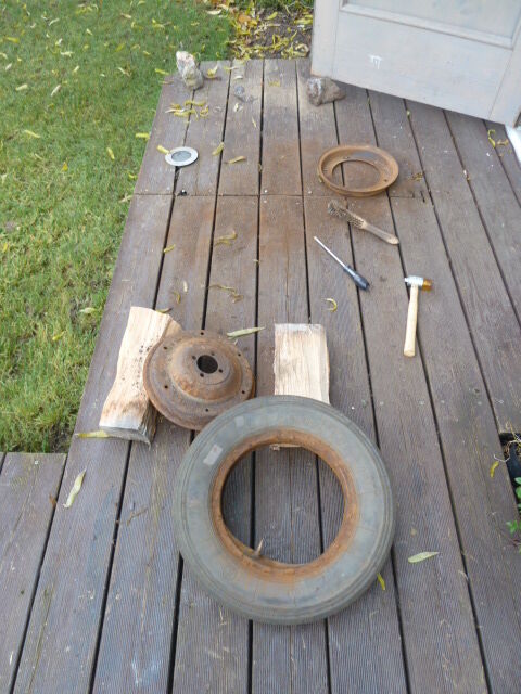

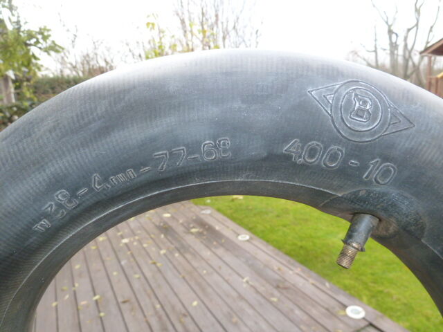

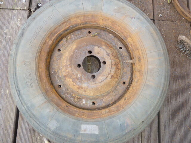

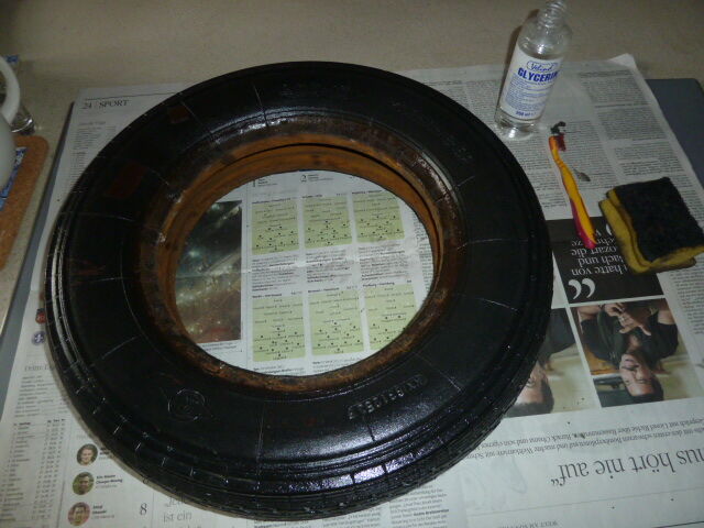

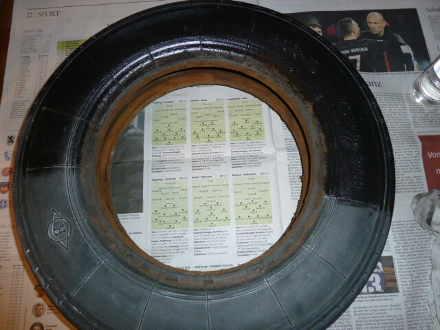

    ...habe mich heute doch noch mal aufraffen können und habe einen der Ersatzreifen zerlegt.
    Für die, die es auch vorhaben sich einen schönen originalen Reservereifen herzurichten, macht´s euch
    auf was gefasst!
    War schon der erste Reifen eine Geduldsprobe. Beim Zweiten habe ich jetzt bei -2° wirklich
    Nerven lassen. Der Mantel war mit der Felge regelrecht verschmolzen und eine einzige Einheit.
    ...aber keine Sorge, er wird gerade mit ein paar Sektgläser auf Glanz gespült, .....ihr dürft euch halt nicht
    wundern, wenn euch den dann wer um € 50 anbietet...
    nachdem auf der Felge außer Rost kein Lack mehr vorhanden ist, wird gestrahlt und lackiert (ggf. nach patiniert)

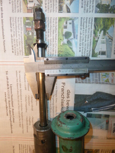

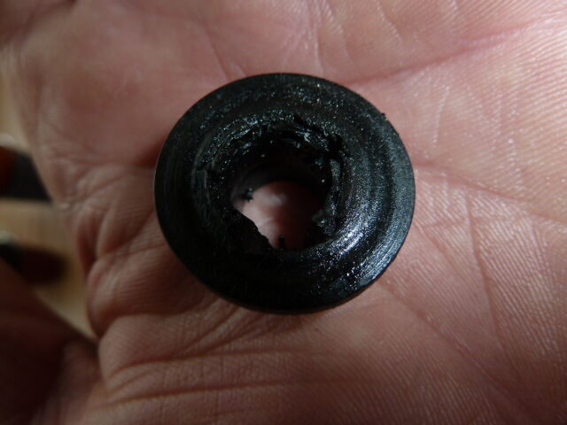

    Dämpfer habe ich gestern auch erhalten, funktioniert perfekt und ja über Kosten rede ich diesmal nicht ;)

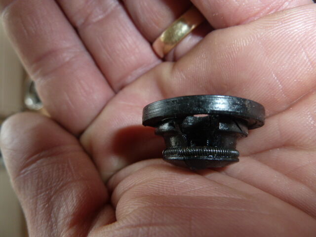

    Kleiner Wermutstropfen, die Dämpferhülse war unten defekt, wenn da einer seinen Dämpfer gegen einen neuen austauscht und er kann mir
    die Hülse abtreten wäre ich ihm sehr verbunden bzw. wenn wer im Forum die Möglichkeit hat mir die Originale um ca. 6cm zu verlängern wäre
    es mir auch recht. (eigentlich fast lieber, denn dann bleibt der Farbton oben erhalten)
    (rechts habe ich euch, den defekten Teil des Dämpfers abgebildet ...die Stangendichtung)

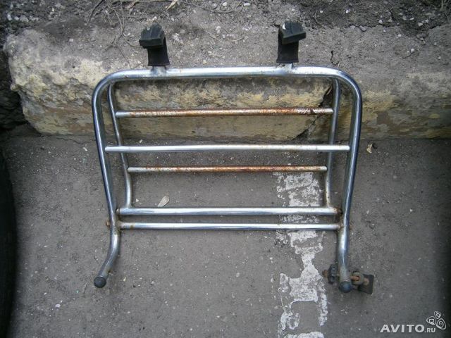

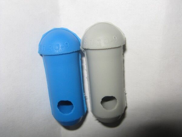

    mich hat aber auch mein Moskauer Kontaktmann wieder angeschrieben und mir folgende Teile angeboten, die es anscheinend
    am russischen Markt gibt (angeblich werden die von einem Vjatka Piloten aus Moskau in Eigenregie reproduziert)
    Sobald ich da einen Preis weis, geb ich den bekannt (leider ist da das Porto der Horror)

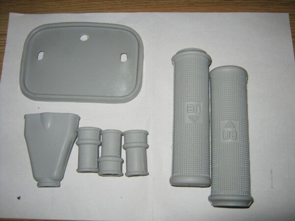

    also Gummi Set (Nachbau) angeblich in schwarz und weiß mit Logo an den Griffen
    und auch die Endkappen mit Ersatzteilnummer gibt es für den Gepäcksträger vorne (leider halt keinen Gepäcksträger
    ebenfalls äußerst rare das Teil)

    ...so Oleg aus Moskau ist heute mit Preisen herausgerückt ...na ja...
    10 Teiliges Gummiset (grau!!) .............€ 200.--
    nur die Griffe (2 Stück) .............€ 75.--
    ein vorderer Gepäcksträger (original)......€ 100.--
    Ja und dann halt noch die Nettigkeit des Porto.....€ 30.--
    ...für einen originalen Gepäckträger habe ich jetzt weniger Probleme €100 hinzublättern, aber bei Nachbaugummis um € 200 schon.
    Vor allen, wenn dann das Paket (+€30)nicht ankommt...

    Die Gummiteile ganz schön Teuer. Hast mal drüber nachgedacht die Gummiteile selber nachzubauen....
    Der Weg ist das Ziel zum Fahren. 2-)
  • 125vnb6
    1,843
    13,713
    2,359
    81241 München, Deutschland
    • December 13, 2014 at 19:57
    • #194
    Nö, da mache ich mir lieber Gedanken um den Motor danach ;)
    ist auch nicht wirklich relevant, da ja meine Originalen noch vorhanden sind, zwar pornös aber was soll´s.
    und wenn sich die verabschieden sollen, dann kommen halt welche aus meinen Fundus drauf und die passen mit
    ziemlicher Sicherheit fast noch besser als ggf. irgendein russischer Nachbau.....
    noch ein kleiner Tipp für das Reifen aufarbeiten
    bei sämtlichen Kunststoffteilen denen ich wieder ein wenig Farbe oder Glanz einhauchen möchte, verwende ich Glyzerin

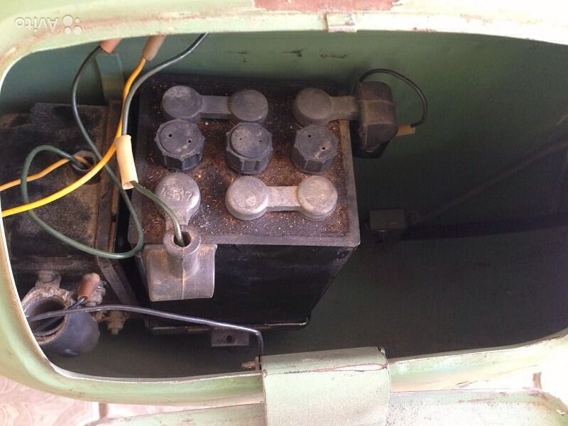

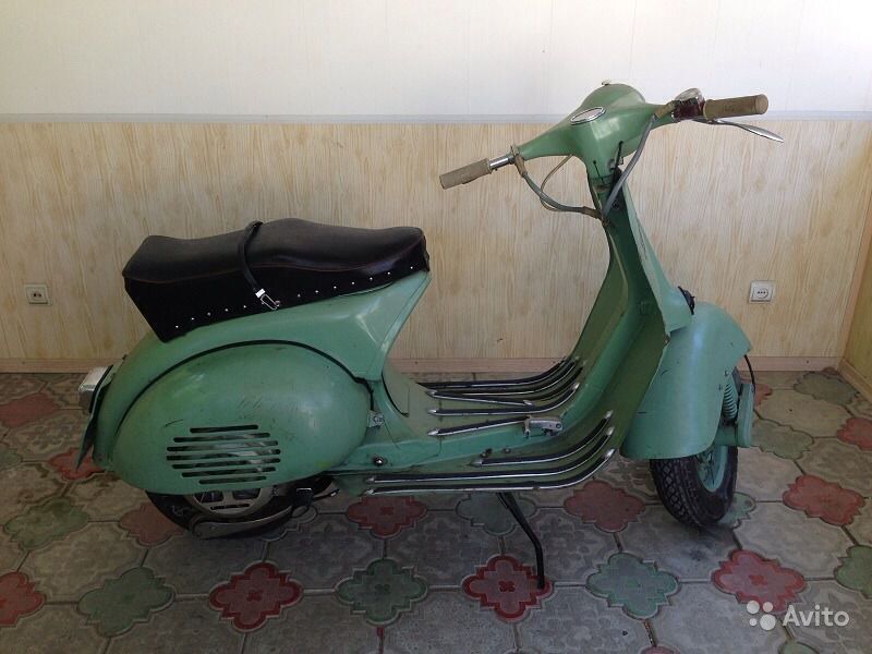

    ....weil auch gerade im GSF eine Erstserie aus dem Jahre 57 angeboten wird..
    heute beim Stöbern auf der russischen Verkaufsplattform Avito entdeckt, leider keine Preisangabe
    aber ein wirklich schönes Exponat mit gerade mal 38km am Tacho (laut Beschreibung wurde das
    Fahrzeug beschlagnahmt und stand dann)
    da sind schön die Unterschiede zur 2. ten Serie zu erkennen (Tacho, Lichtschalter, Hauptständer, Bremspedal, Kickstarter, Lenkradschloß, Sitzbank, keine Finne und Gepäckträger)
    sogar die Batterie noch aus dem 57er Jahr
    Einmal editiert, zuletzt von 125vnb6 (December 20, 2014 at 19:15)
  • fgib
    222
    15,187
    2,890
    Burgwedel, Deutschland
    PK 50 XL1, PX80 Lusso
    Die Milden Jungs
    • December 20, 2014 at 19:32
    • #197
    Sieht ja fast neu aus das Ding 8o
  • edisvespa
    37
    987
    187
    Rheinfelden (Baden)
    V 50 n Special, PX 125, Vjatka VP 150
    Vespa Club Lörrach
    • December 20, 2014 at 21:11
    • #198
    Geiles teil
  • 125vnb6
    1,843
    13,713
    2,359
    • December 20, 2014 at 21:31
    • #199
    ja, und auch die [lexicon='Bedienungsanleitung',''][/lexicon] bzw. Typenschein sind vorhanden.
    Allerdings weiß der Verkäufer auch was er da hat, er spricht auch in seiner Artikelbeschreibung
    gezielt nur Sammler an.

    Zitat von 125vnb6
    vielleicht noch was zum thema "gummis" wieder auf vordermann bringen. ein jeder steht bei der restauration eines fahrzeuges
    oftmalig vor der entscheidung, alte gummis aufarbeiten oder durch neue zu ersetzen. leider sind die am markt befindlichen nach-
    bauprodukte meistens von absolut schlechter qualität und schauen dazu auch noch übelst aus.
    die gummis haben leider die angewohnheit, das sie über die jahre ihre weichmacher verlieren, dadurch verspröden und rissig werden.
    wenn die gummis nicht all zu kaputt sind, werden sie von mir wieder aufgearbeitet. betrifft allerdings nur gummiteile die keiner mech.
    beanspruchung ausgesetzt sind und einen gewissen festigkeitsgrad aufweisen müssen( vor allem abdeckgummis etc.), denn da wäre diese
    methode kontraproduktiv (also bei bei reifen, dämpfergummis etc.!!!!!)
    gummis werden grob gereinigt und anschließend in ein "weichspülerbad" eingelegt bzw. kann es auch vorkommen, dass ich zu dieser
    aktion eine waschmaschine missbrauche ;) (wollwaschprogramm mit einer überdosis weichspüler, dazwischen auf stop gehen und
    die teile mehrere std. ein wirken lassen, ohne schleudergang). die teile werden dann wieder wunderbar sauber und vor allem elastisch.
    danach noch eine behandlung mit einem handelsüblichen gummipflegemittel mit uv-schutz und die sache ist perfekt.
    ach und zum thema "regierung".....nachdem bei uns ich ja ich daheim bin (elternzeit), bestimme auch ich über die einsatzbereitschaft unserer
    geräte. aber keine angst die maschinen werden danach auch wieder penibel gereinigt und mehrmals im leerlauf gespült...
    hallo,
    wo her hast du die gummimantschette für den vergaser? brauche auch eine für den tüf.
