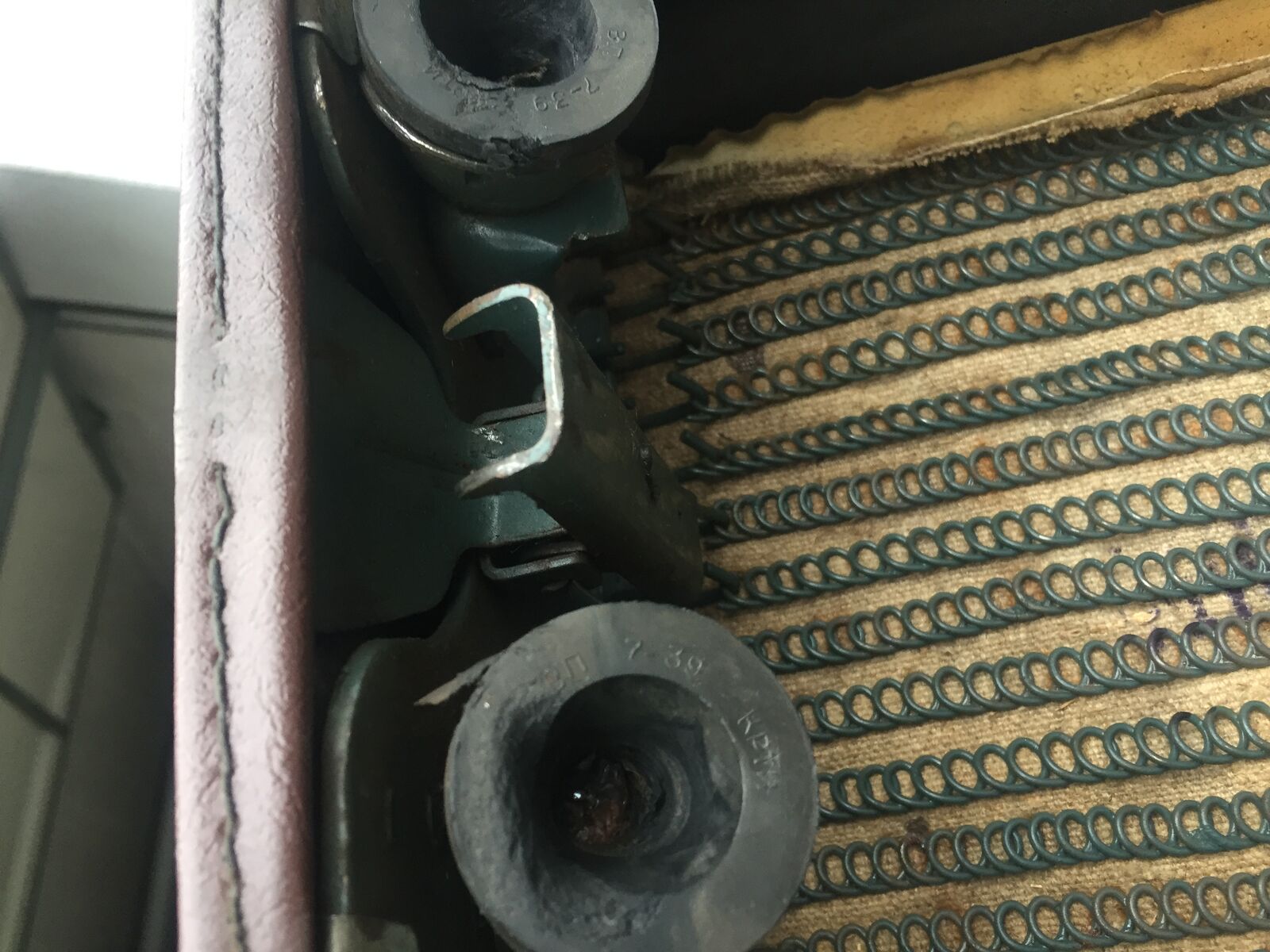

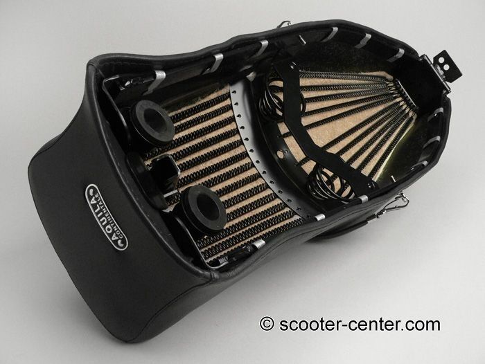

Vjatka-Sitzbank Alternativen?
Würde eine GS Sitzbank passen?
Die Aufnahmen sehen ähnlich aus, wie bei meiner Vjatka. -

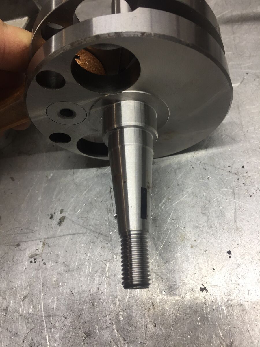

ich hatte genau dieselbe Schei*e.
Tameni Welle und dann war der Funke im Nirvana.
Ich ging dann her und verlängerte die Kabel und drehte die Zündung, muss nur minimal bearbeitet werden.
Funke war dann zum richtigen Zeitpunkt da wo er sein soll, allerdings nur sporadisch (Denke aber der Fehler liegt woanders, nicht an der Dreh-Maßnahme).
Einfache Lösung war dann die Pinasco Flytech Zündanlage der VB1. Passt wunderbar, muss nicht bearbeitet werden da italienische Kurbelwelle und italienische Zündung harmonieren. Der Funke springt nun fast 2cm !!!!gibt es einen schaltplan betreff. kabelbaummodifikation? und die schalter (licht/bremse) musstest du tauschen?
Hallo Russen Tom!
Die Nadel gelagerte Welle bekommst du nur bei zini von stoffis Garage. Es geht aber auch ohne Nagellack, ist ja früher auch gegangen. Das Nagellack hat nur den Vorteil, dass du 1 zu 50 fahren kannst statt 1 zu 25 . Das Gleiter an der Kurbel Welle ist der einzige Grund für 1 zu 25. Aber originale Wellen sind auch ok bei getönten Motoren, fahr selber 2 mit o Welle.
Vergiss das mit dem aufbohren, hab ich selber versucht, geht nicht und bringt nichts schau dir alleine nur die wandstarke des plojels an, da bleibt nicht mehr viel....
Achtung! Timini Welle hat 120 Grad Versatz des keines zur vjatka Welle! Egal wenn du eine vespatronic verbaut, aber zu beachten , wenn du vjatka Zündung wieder verbaust. ....!
kann zini-welle mit vjatka-zündung kombiniert werden?
wie sieht es mit der pinasco-welle aus?
