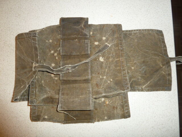

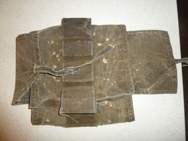

bin gestern noch auf die Werkzeugtasche angesprochen worden, schaut
nach einer Reinigung dann so aus (typ. militär oliv - grün, ähnlich wie bei den früheren Army Taschen in Stoff gehalten)
kleinere Mängel eingeschlossen, aber gut der Stoff ist ja auch schon fast 50 Jahre alt -

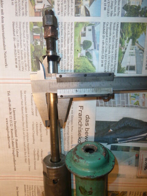

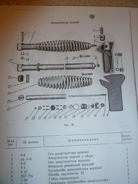

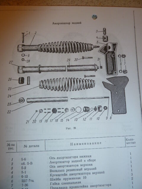

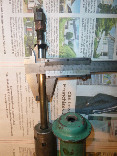

...ich habe letzte Woche meinen Stoßdämpfer (hinten) zum andreas nagy aus dem GSF geschickt.
Ich habe es schon mal geschrieben, Andreas hat sich u.a. auf die Überholung von alter Stoßdämpfer spezialisiert
und macht das wirklich perfekt. Meiner dient wieder mal als Versuchsobjket, sollte er Ihn hinbekommen, bin
mir ziemlich sicher, dann nimmt er ihn in sein Überholungsprogramm auch auf.gestern kam dann schon mal die pos. Antwort zum Dämpfer..
(ich zitiere)
Hallo Andreas,
So habe mich mal mit dem Dämpfer beschäftigt. Er ist zerlegt und ich denke das ich ihn hinbekomme.
Dazu muss ich allerdings erstmal passende Stangendichtungen bestellen. Da es die natürlich nicht mit dem
passenden Aussendurchmesser gibt, muss ich noch einen Adapterring basteln, mal schauen ob ich das am
Wochenende hinbekommen, wenn die bestellten Dichtungen angekommen sind.Grüsse
AndreasPS: Die Ausführung des russischen Dämpfers ist absolut genial gut. Wenn er genauso so dämpft wie er technisch
ausgeführt ist, dann ist es ein sehr guter und zuverlässiger Dämpfer.wer Wert auf Originalität legt, ist beim Andreas in besten Händen.....nur momentan ist der Gute halt auch schwer im
Stress, mich hat er ausnahmsweise mal so eingeschoben, in der Regel sollten da schon längere Wartezeiten eingeplant
werden. Und eins sollte im Vorfeld klar sein, das ist Handarbeit und die wird auch was kosten. Daher kontaktiert den
Burschen nur, wenn Ihr auch bereit seid dann dessen Preisvorstellung zu zahlen, auf nachträgliches Herumraunzen reagiert
er verständlicherweise relativ sensibel. Gleiches gilt, wenn er absolut verdreckte Teile zugesandt bekommt (sollte aber klar sein)
Diese Arbeiten können schon mal vom Preis in die Richtung Neuanschaffung gehen, mit viel Pech auch darüber
(vor allen wenn ggf. eine neue Kolbenstange nachgebaut werden muss). Ihr bekommt dafür allerdings einen Dämpfer
wieder der absolut authentisch zum Fahrzeug passt, weil eben Original aber technisch dem eines neuen Dämpfers
entspricht, setzt natürlich voraus, dass auch die Spiralfeder noch absolut in Ordnung ist und ihre Federkraft besitzt. -

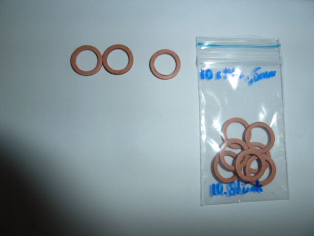

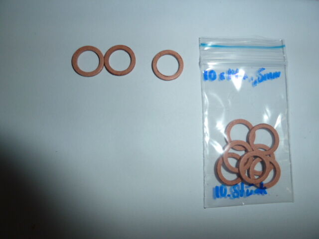

...habe ich vergessen Dichtungen für Ölschraube sind gekommen, wer da was braucht kann sich rühren.
Gehen dann zum Selbstkostenpreis von € 0,28 / Stk zuzüglich Porto (Brief D € 0,60 A € 0,75)
Für die Einfüllschraube habe ich sie in 10*14*1,5 und für die Ablaufschraube 10*16*1,5
normal sind die Dichtungen in 1mm Stärke, ich habe sie absichtlich stärker genommen also 1,5 mm
(aber kontrollieren, kann durchaus sein, dass die bei Euch beide gleich sind) -
sind die Öldichtungen nicht ident mit Piaggio Motoren ?
Nein leider nicht, sind M10 und nicht M8. Mir ist klar dass sich das mit dem Porto wieder relativiert.
Da aber diese Dichtungen in der Regel nur ab einer Mindestbestellmenge von 10 Stk über den Ladentisch
gehen, vielleicht trotzdem eine Option (Sip verlangt für die normale M8 Dichtung €0,70/Stk ohne Versand)
Aber halt kontrollieren, kann sein dass das nur bei mir der Fall ist (ggf. wurde das Gewinde schon erweitert,
das Logo an der Einfüllschraube spricht aber dagegen) -

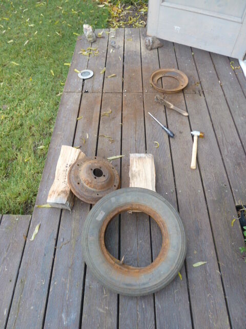

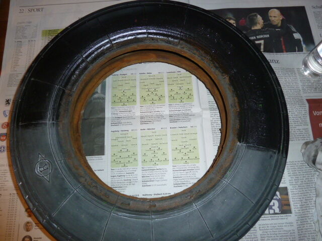

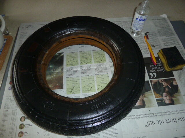

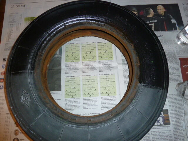

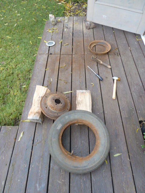

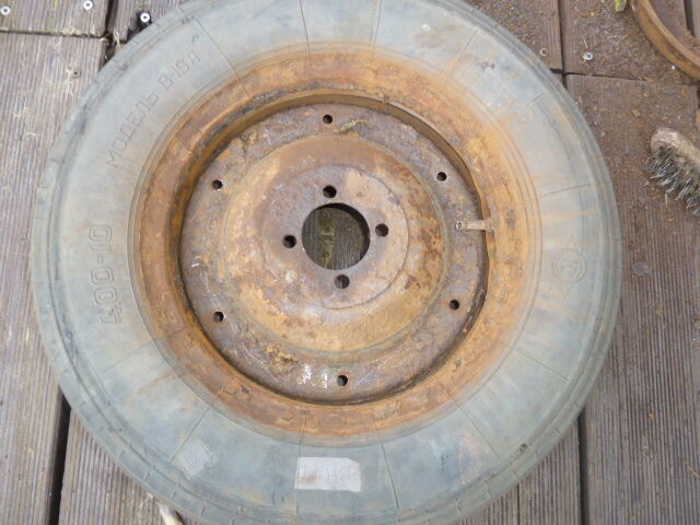

...habe mich heute doch noch mal aufraffen können und habe einen der Ersatzreifen zerlegt.
Für die, die es auch vorhaben sich einen schönen originalen Reservereifen herzurichten, macht´s euch
auf was gefasst!
War schon der erste Reifen eine Geduldsprobe. Beim Zweiten habe ich jetzt bei -2° wirklich
Nerven lassen. Der Mantel war mit der Felge regelrecht verschmolzen und eine einzige Einheit....aber keine Sorge, er wird gerade mit ein paar Sektgläser auf Glanz gespült, .....ihr dürft euch halt nicht
wundern, wenn euch den dann wer um € 50 anbietet...nachdem auf der Felge außer Rost kein Lack mehr vorhanden ist, wird gestrahlt und lackiert (ggf. nach patiniert)
...nachdem bei mir in die Garage "Väterchen Frost" Einzug gehalten hat, ist erstmal Schluss mit der Schrauberei.

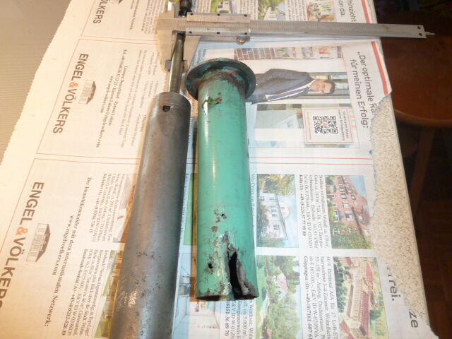

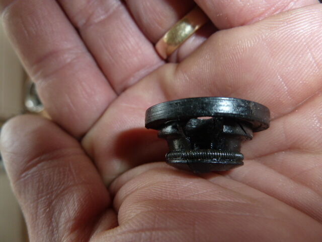

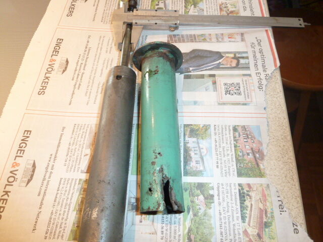

Jetzt werden nur noch Arbeiten am offenen Lagerfeuer im Haus gemacht.Dämpfer habe ich gestern auch erhalten, funktioniert perfekt und ja über Kosten rede ich diesmal nicht

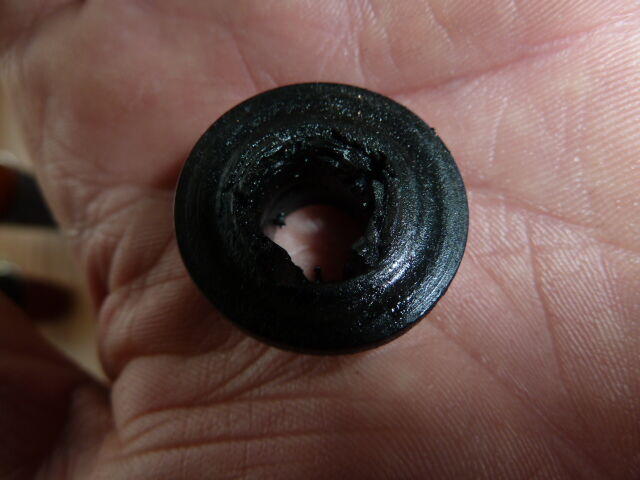

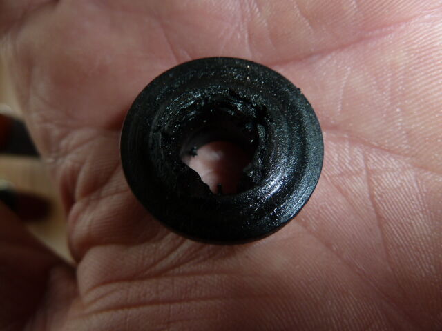

Kleiner Wermutstropfen, die Dämpferhülse war unten defekt, wenn da einer seinen Dämpfer gegen einen neuen austauscht und er kann mir
die Hülse abtreten wäre ich ihm sehr verbunden bzw. wenn wer im Forum die Möglichkeit hat mir die Originale um ca. 6cm zu verlängern wäre
es mir auch recht. (eigentlich fast lieber, denn dann bleibt der Farbton oben erhalten)
(rechts habe ich euch, den defekten Teil des Dämpfers abgebildet ...die Stangendichtung)natürlich ist mir auch unser Neuzugang nicht entgangen (Oposum9) und wir stehen bereits in Kontakt bezüglich Ersatzteile.

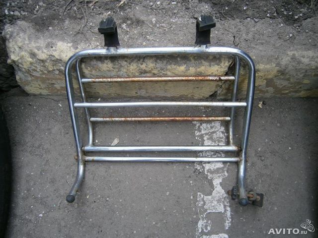

und auch die Endkappen mit Ersatzteilnummer gibt es für den Gepäcksträger vorne (leider halt keinen Gepäcksträger
ebenfalls äußerst rare das Teil) -

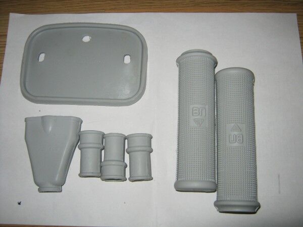

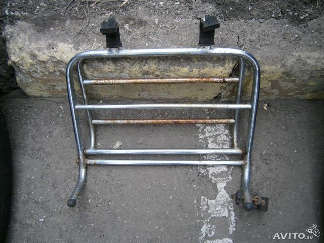

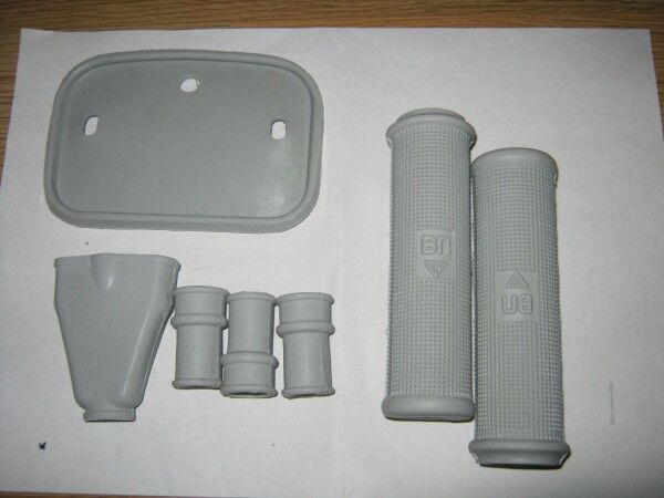

...so Oleg aus Moskau ist heute mit Preisen herausgerückt ...na ja...
10 Teiliges Gummiset (grau!!) .............€ 200.--
nur die Griffe (2 Stück) .............€ 75.--
ein vorderer Gepäcksträger (original)......€ 100.--Ja und dann halt noch die Nettigkeit des Porto.....€ 30.--
...für einen originalen Gepäckträger habe ich jetzt weniger Probleme €100 hinzublättern, aber bei Nachbaugummis um € 200 schon.
Vor allen, wenn dann das Paket (+€30)nicht ankommt... -
Die Gummiteile ganz schön Teuer. Hast mal drüber nachgedacht die Gummiteile selber nachzubauen....
Nö, da mache ich mir lieber Gedanken um den Motor danach
ist auch nicht wirklich relevant, da ja meine Originalen noch vorhanden sind, zwar pornös aber was soll´s.
und wenn sich die verabschieden sollen, dann kommen halt welche aus meinen Fundus drauf und die passen mit
ziemlicher Sicherheit fast noch besser als ggf. irgendein russischer Nachbau.....noch ein kleiner Tipp für das Reifen aufarbeiten

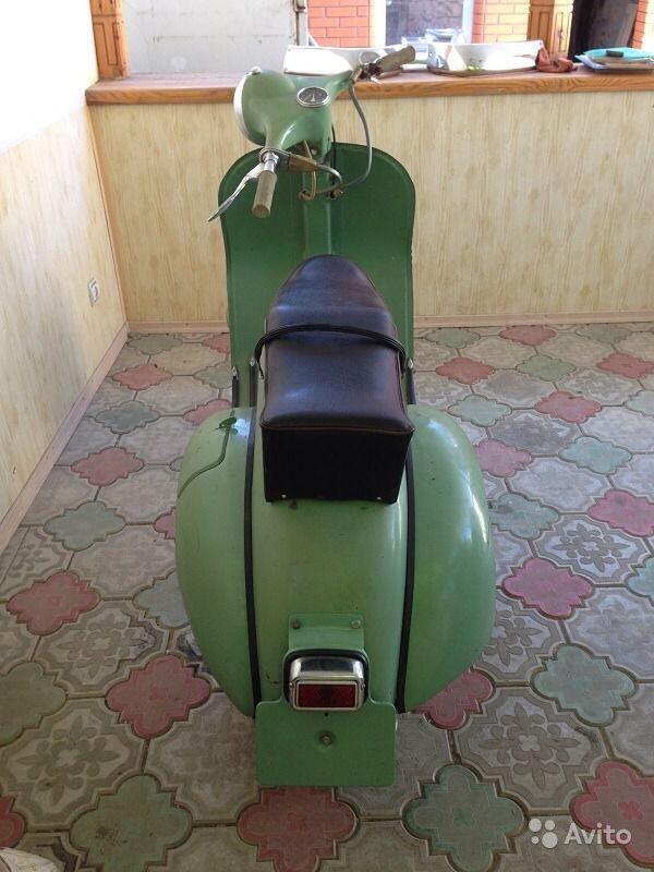

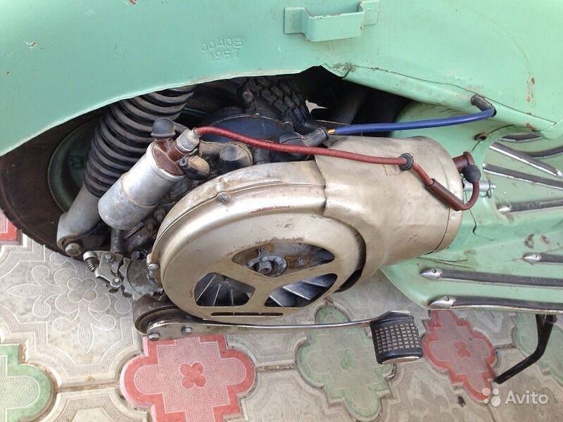

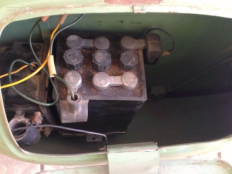

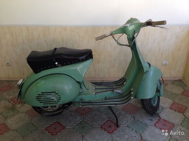

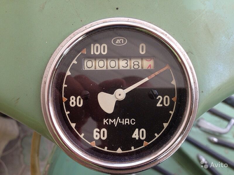

....weil auch gerade im GSF eine Erstserie aus dem Jahre 57 angeboten wird..

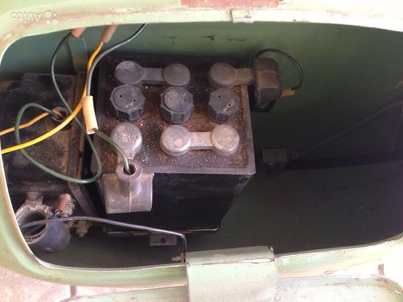

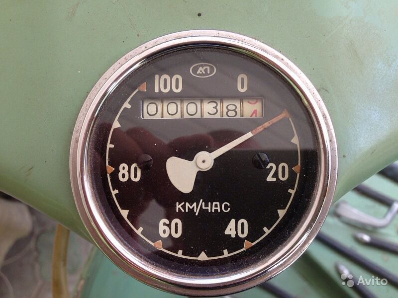

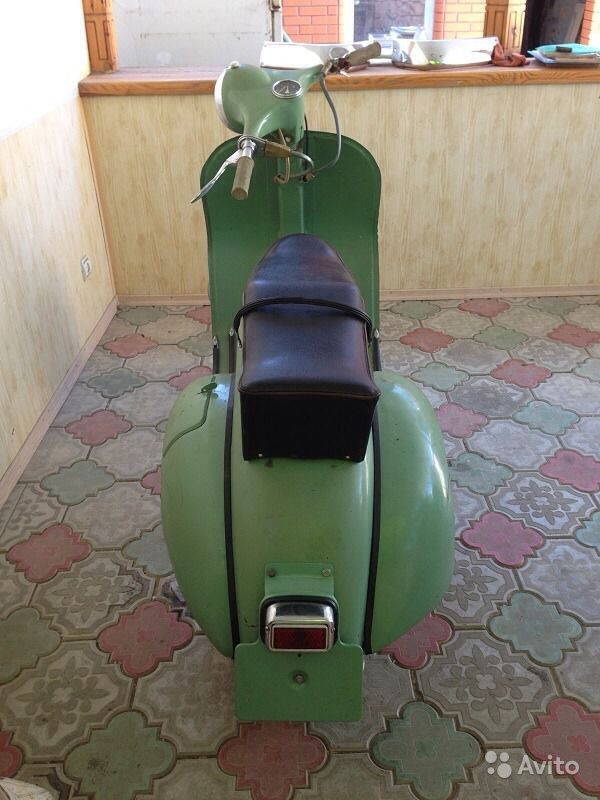

heute beim Stöbern auf der russischen Verkaufsplattform Avito entdeckt, leider keine Preisangabe
aber ein wirklich schönes Exponat mit gerade mal 38km am Tacho (laut Beschreibung wurde das
Fahrzeug beschlagnahmt und stand dann)da sind schön die Unterschiede zur 2. ten Serie zu erkennen (Tacho, Lichtschalter, Hauptständer, Bremspedal, Kickstarter, Lenkradschloß, Sitzbank, keine Finne und Gepäckträger)
sogar die Batterie noch aus dem 57er Jahr
Sieht ja fast neu aus das Ding
Geiles teil
ja, und auch die [lexicon='Bedienungsanleitung',''][/lexicon] bzw. Typenschein sind vorhanden.
Allerdings weiß der Verkäufer auch was er da hat, er spricht auch in seiner Artikelbeschreibung
gezielt nur Sammler an. -

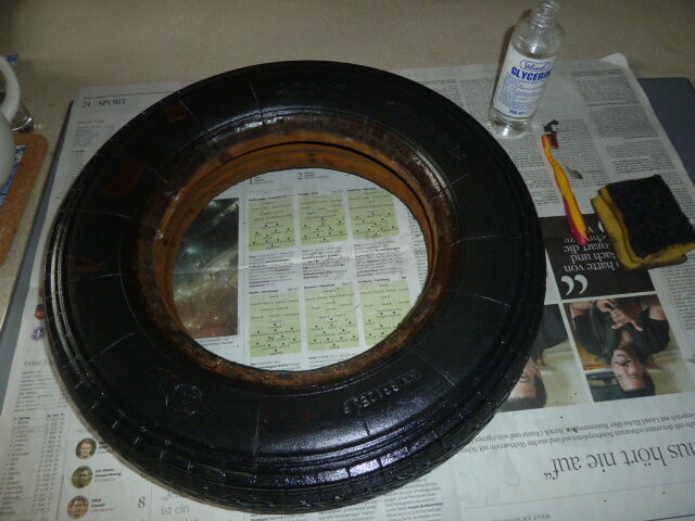

vielleicht noch was zum thema "gummis" wieder auf vordermann bringen. ein jeder steht bei der restauration eines fahrzeuges
oftmalig vor der entscheidung, alte gummis aufarbeiten oder durch neue zu ersetzen. leider sind die am markt befindlichen nach-
bauprodukte meistens von absolut schlechter qualität und schauen dazu auch noch übelst aus.die gummis haben leider die angewohnheit, das sie über die jahre ihre weichmacher verlieren, dadurch verspröden und rissig werden.
wenn die gummis nicht all zu kaputt sind, werden sie von mir wieder aufgearbeitet. betrifft allerdings nur gummiteile die keiner mech.
beanspruchung ausgesetzt sind und einen gewissen festigkeitsgrad aufweisen müssen( vor allem abdeckgummis etc.), denn da wäre diese
methode kontraproduktiv (also bei bei reifen, dämpfergummis etc.!!!!!)gummis werden grob gereinigt und anschließend in ein "weichspülerbad" eingelegt bzw. kann es auch vorkommen, dass ich zu dieser
aktion eine waschmaschine missbrauche
(wollwaschprogramm mit einer überdosis weichspüler, dazwischen auf stop gehen und
die teile mehrere std. ein wirken lassen, ohne schleudergang). die teile werden dann wieder wunderbar sauber und vor allem elastisch.
danach noch eine behandlung mit einem handelsüblichen gummipflegemittel mit uv-schutz und die sache ist perfekt.ach und zum thema "regierung".....nachdem bei uns ich ja ich daheim bin (elternzeit), bestimme auch ich über die einsatzbereitschaft unserer
geräte. aber keine angst die maschinen werden danach auch wieder penibel gereinigt und mehrmals im leerlauf gespült...hallo,
