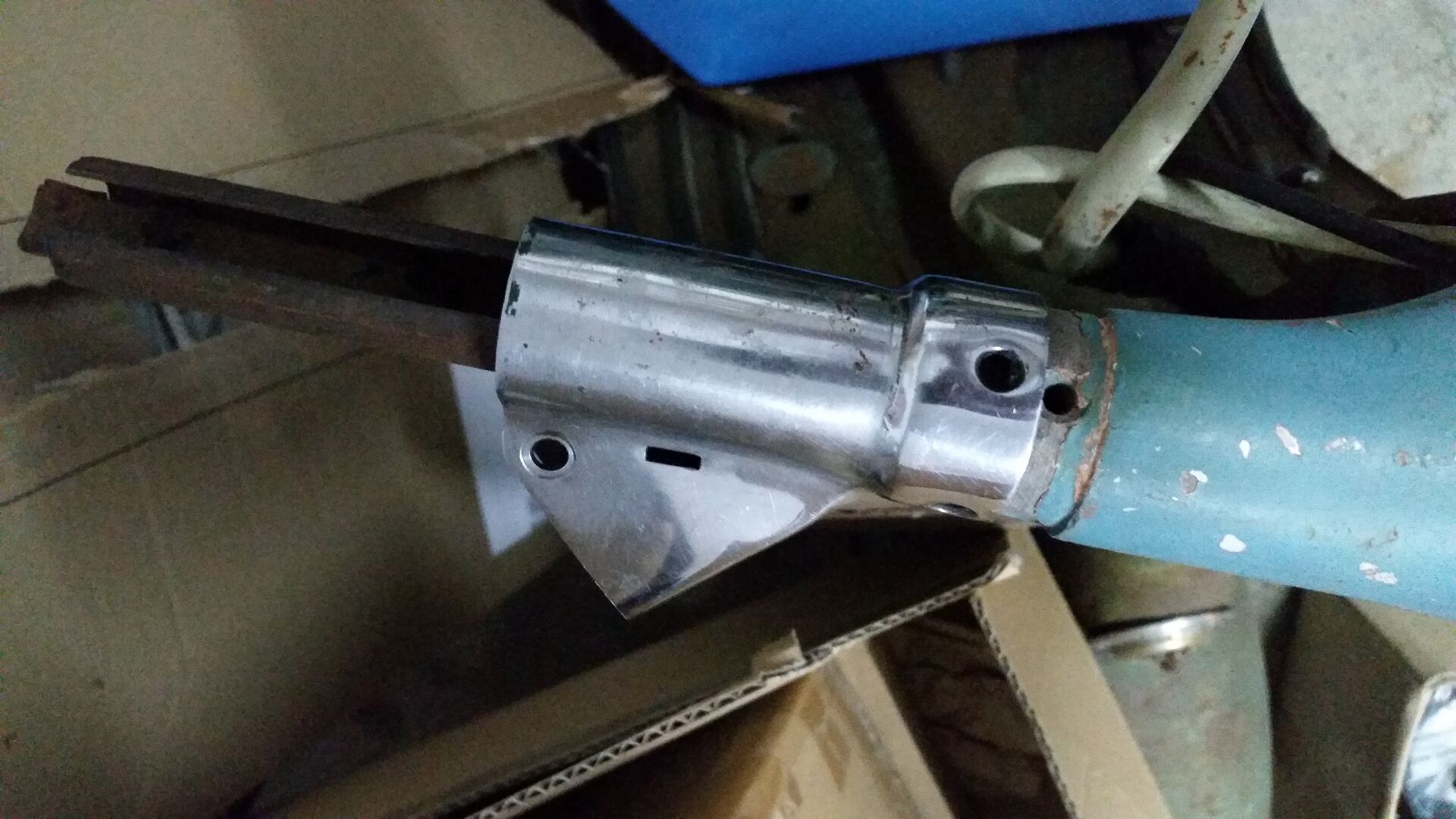

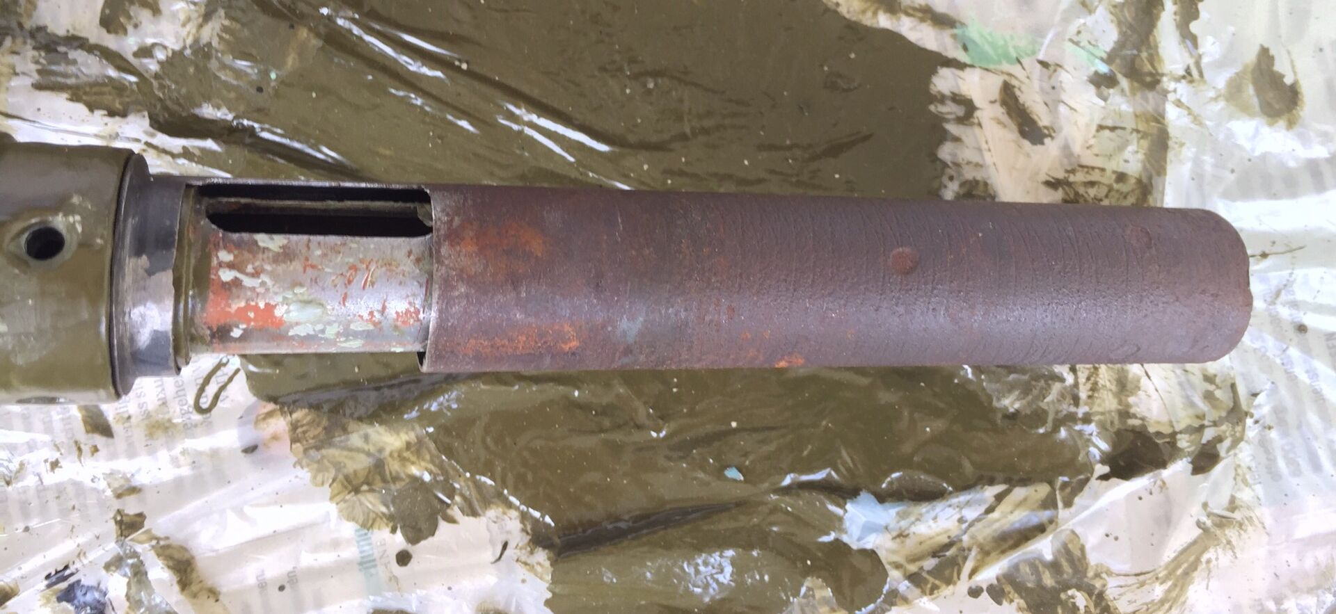

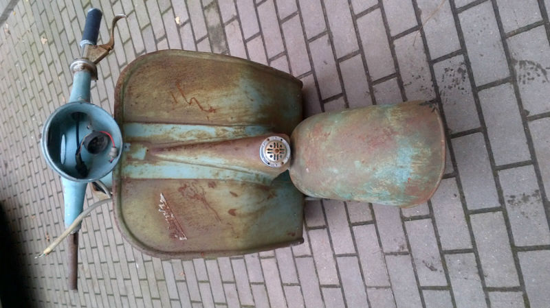

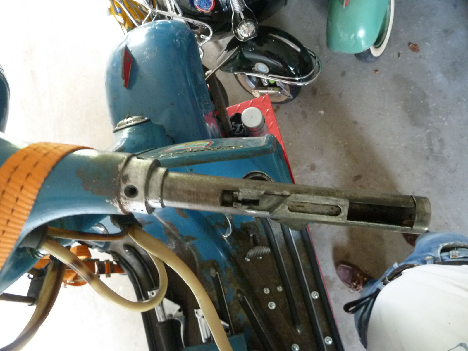

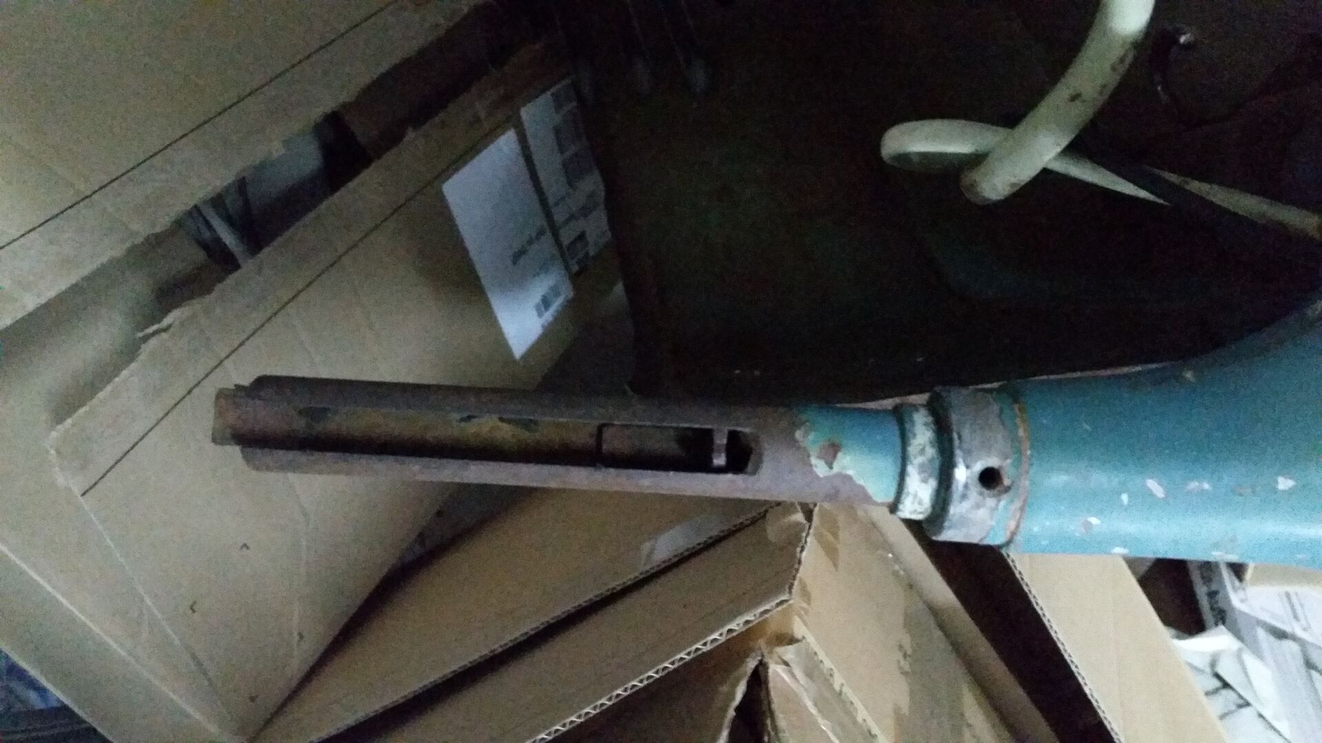

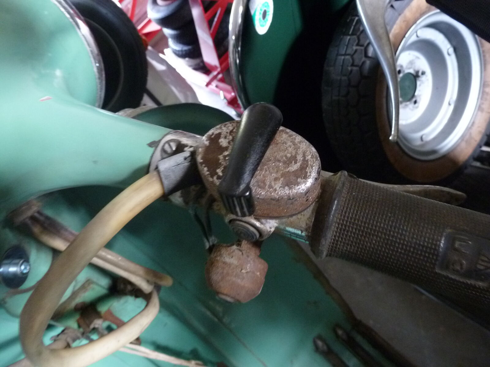

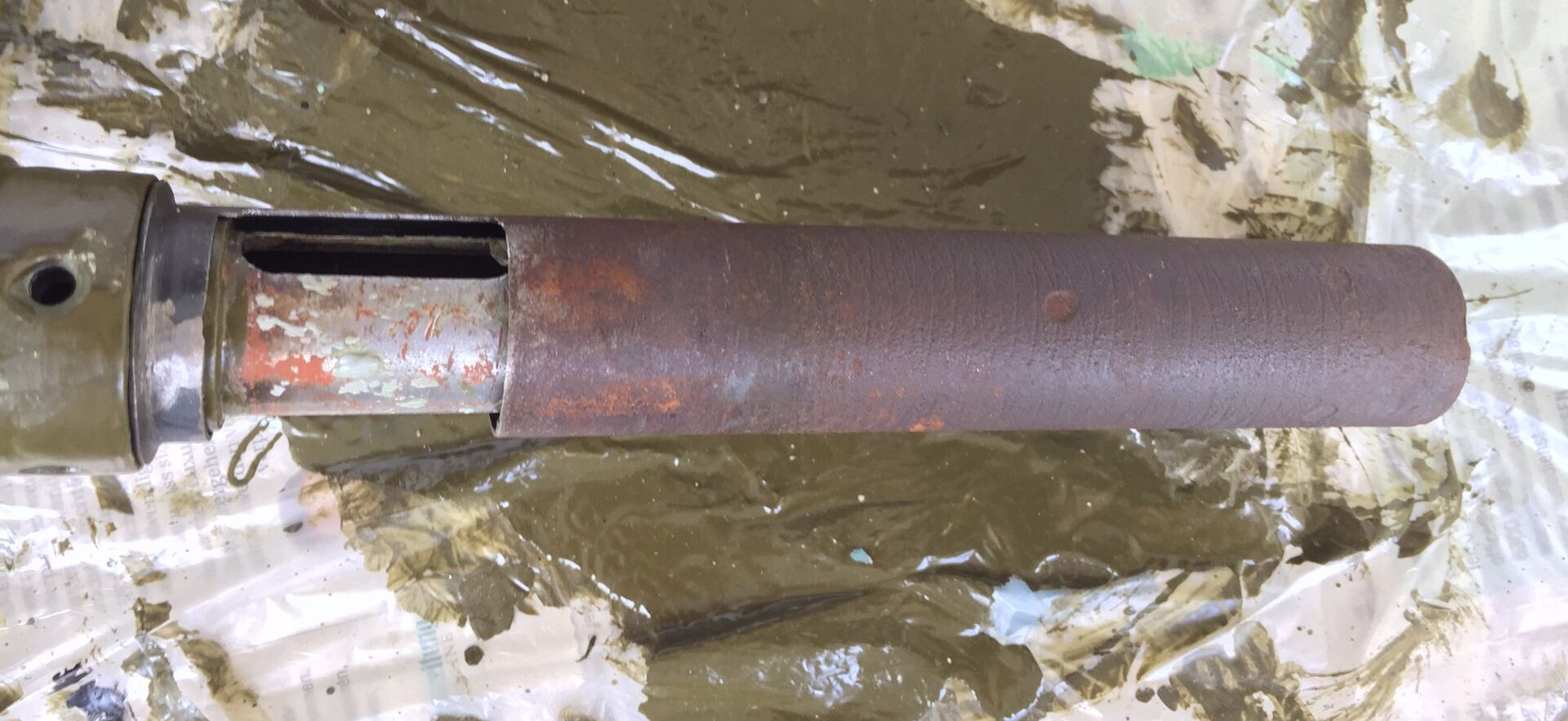

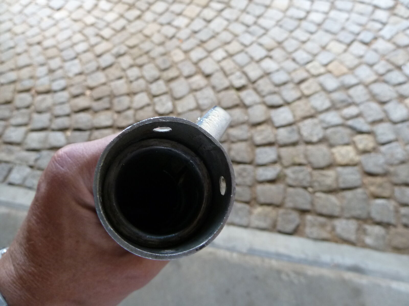

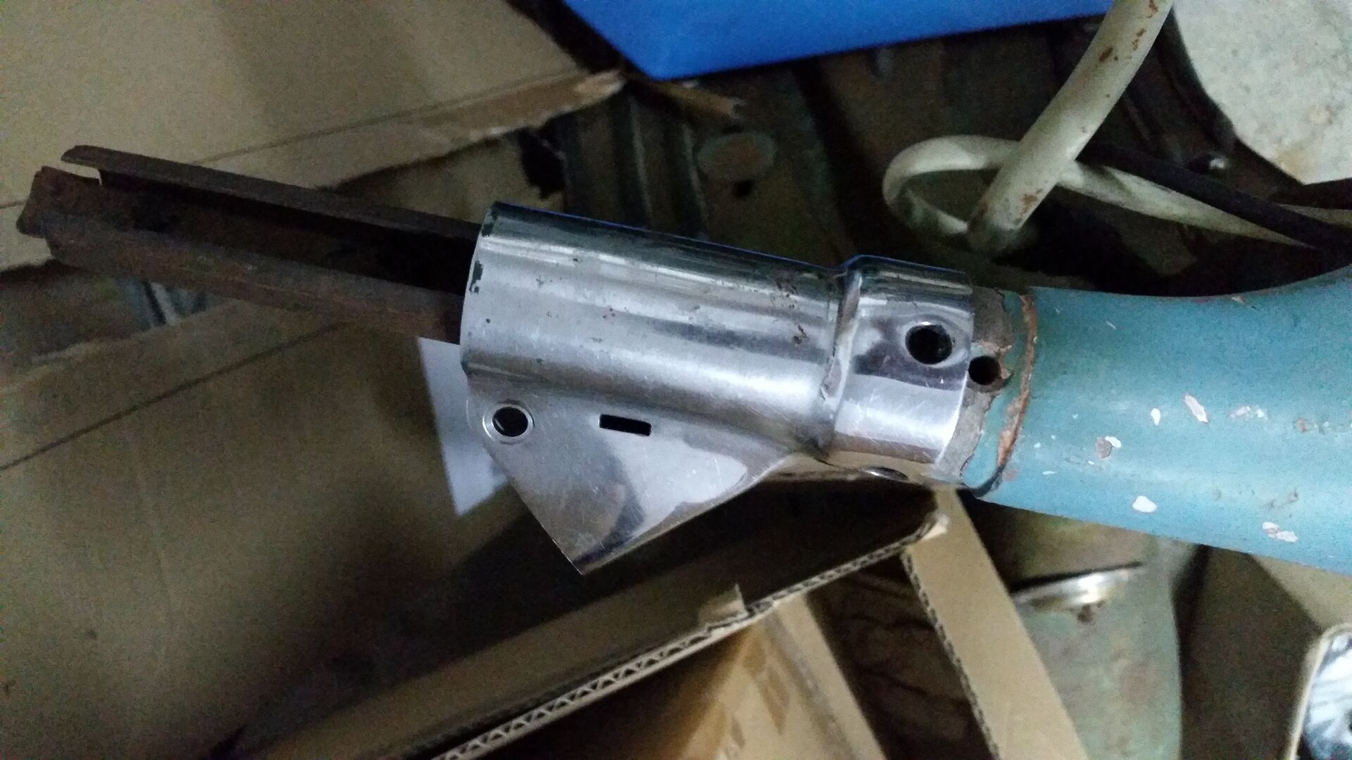

    Okay, danke schonmal. Das Teil aus dem 2. Link hab ich hier. Paßt aber leider nur soweit wie auf den Fotos über den Lenker. Weiter geht's nur mit Gewalt oder Dremel am Lenker.
    Aber da muss ja noch was fehlen, weil ich keine Ahnung habe wie und wo der Gaszug eingegangen wird bzw da nix drehbares vorhanden ist. Vielleicht kannst du mir mit einem Foto der Einzelteile oder des Innenlebens weiterhelfen.

    So, Bilder hab ich eben vergessen.

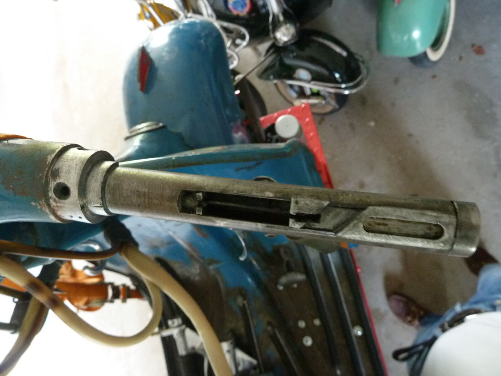

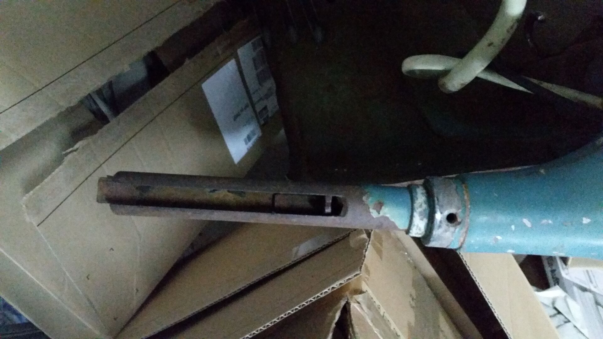

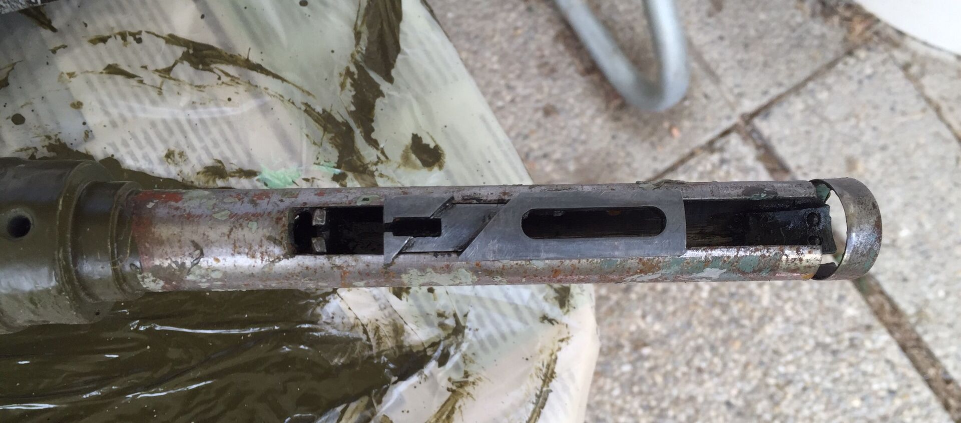

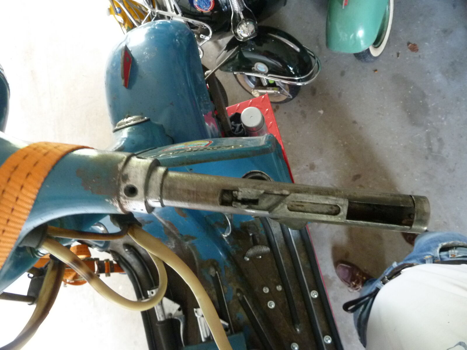

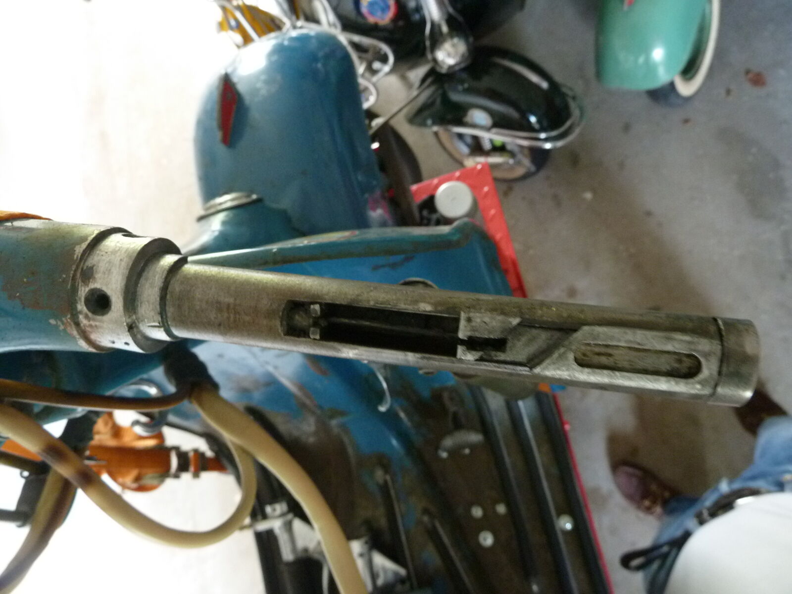

    Servus,
    dir fehlt der Gleitstein, der in dem Schlitz vom inneren Gasrohr läuft und bei dem das Gaskabel eingängt wird.
    Und dann fehlt dir das äußere Gasrohr, das innen eine Wendel hat, die wiederum den Gleitstein beim Drehen raus und rein schiebt.
    ...wegen dem Chromteil, das nicht übern Lenker geht. Das Teil hat diesen kleinen Schlitz, was für mich heisste, dass es von einer relativ frühe Variante stammt. Durch den Schlitz geht die Befestigungsschelle für den Hauptschalter. Welches Baujahr hast du denn? Die Lenker sind auch nicht alle gleich....

    Danke für die schnelle Info. Baujahr von meiner ist 1964. Aber das Chromteil hab ich nachträglich gekauft. Tja, mal sehen was der Shop noch anbietet. Im Zweifel nehme ich auch einen kompletten anderen Lenker, falls sowas zu finden ist.

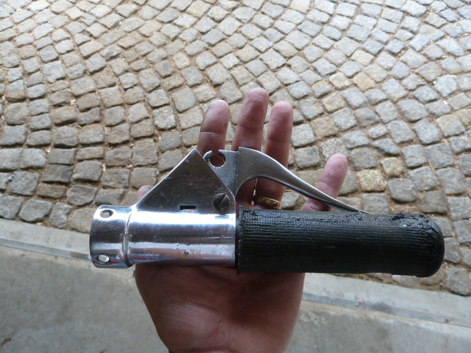

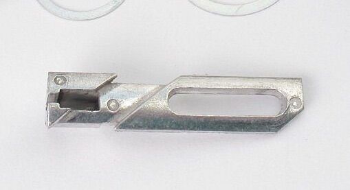

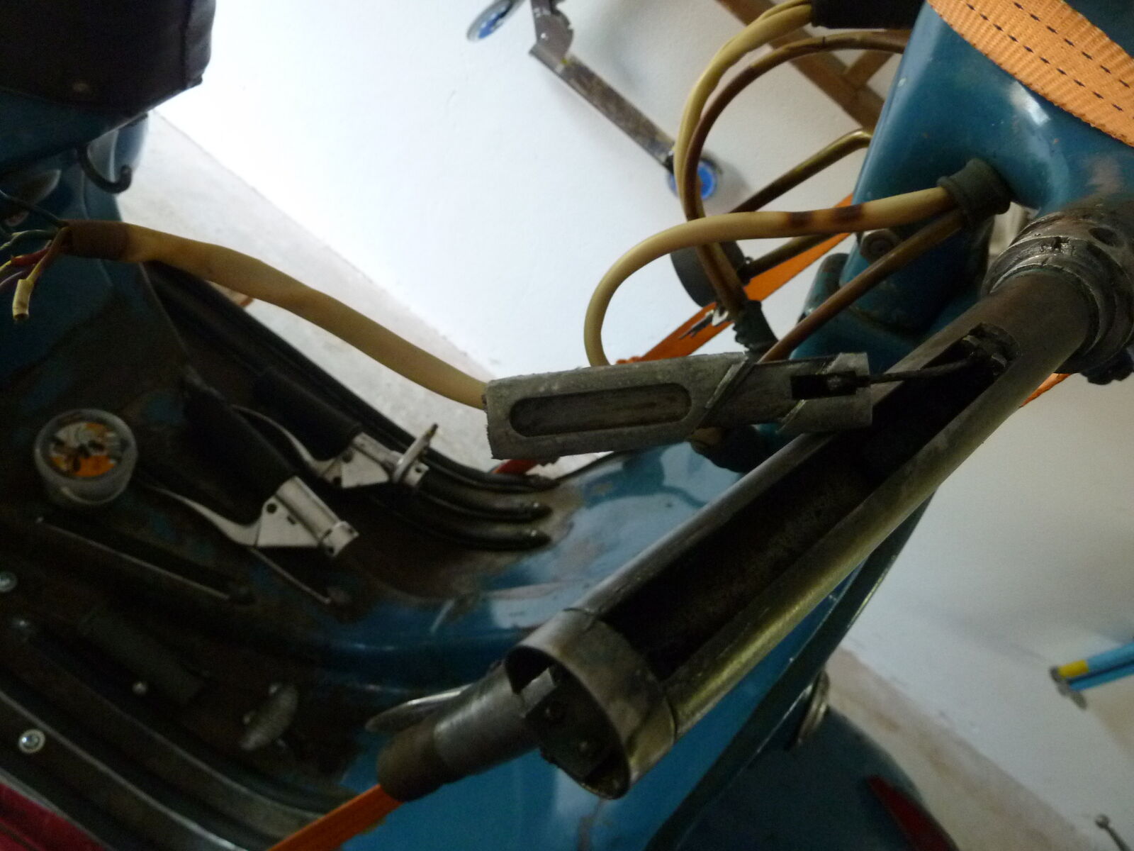

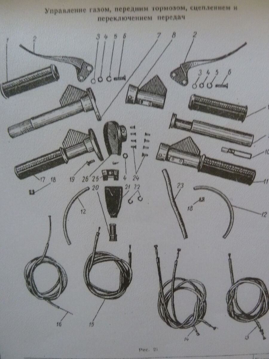

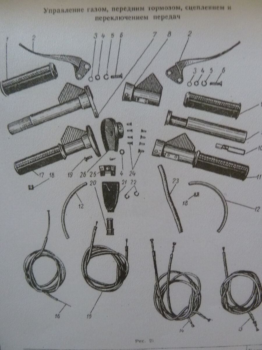

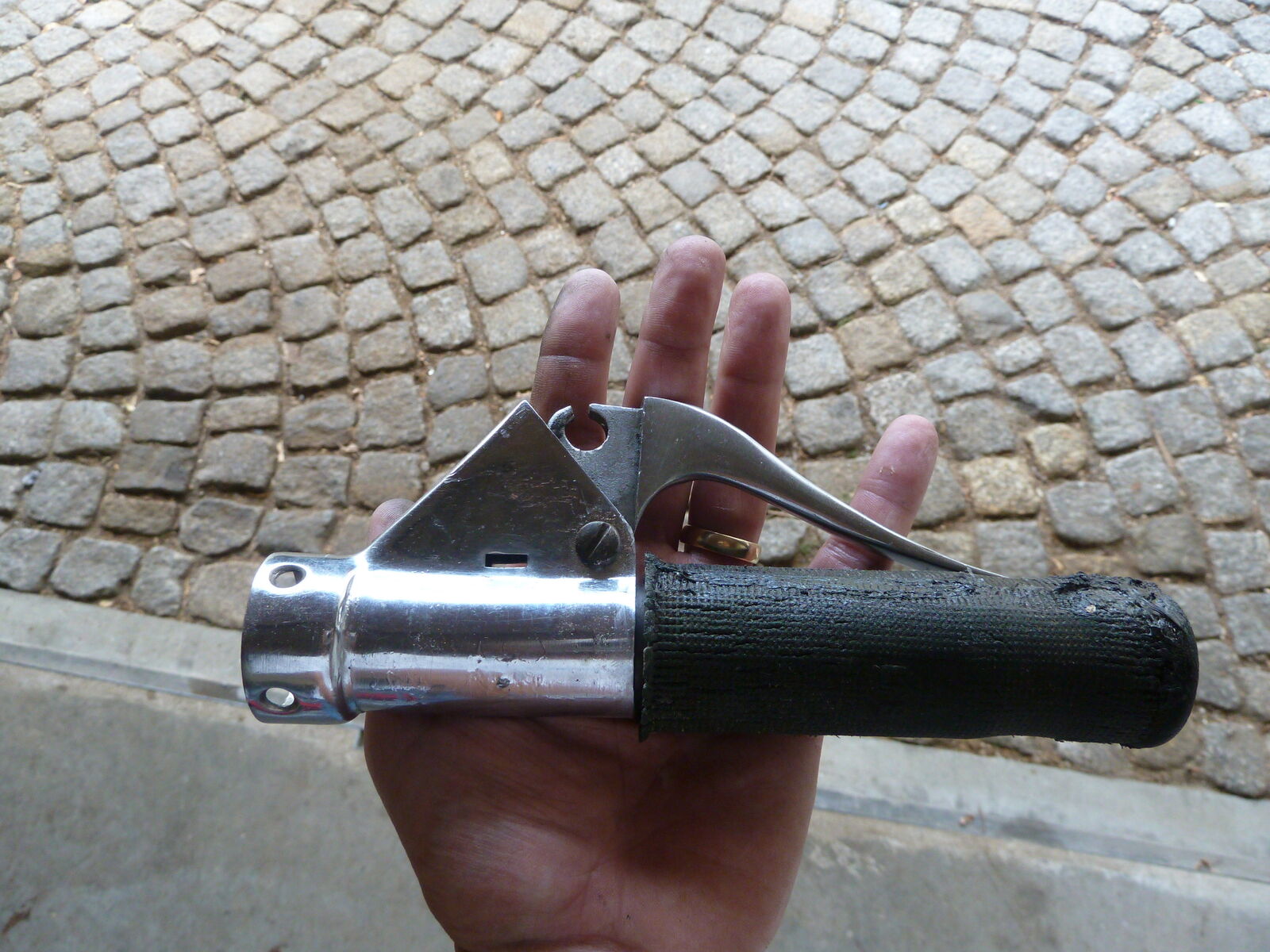

    ...ja dir fehlt der Schlitten wo der Nippel des Gaszuges eingehängt wird!
    auf der Explosionszeichnung Teil Nr. 10
    schaut in Natura dann so aus
    Standgas Vollgas
    ...da war wer schneller ;)
    @road warrior
    kompletten Gasgriff mit schwarzen Griffgummi und Bremshebel hätte ich (den Schlitten leider nicht)!
    2 Mal editiert, zuletzt von 125vnb6 (September 13, 2015 at 17:26)

    Vielleicht passt ja der Gleitstein/Schlitten der IZH-49?
    Sieht zumindest verdächtig ähnlich aus, finde ich...

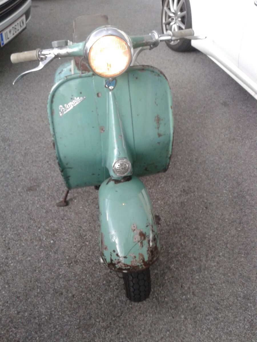

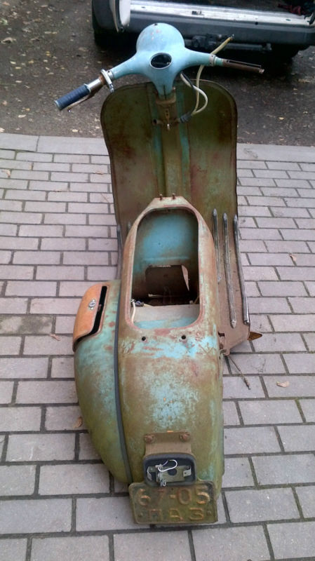

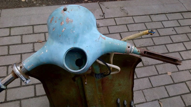

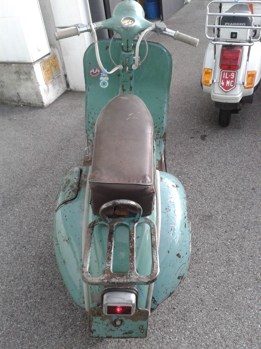

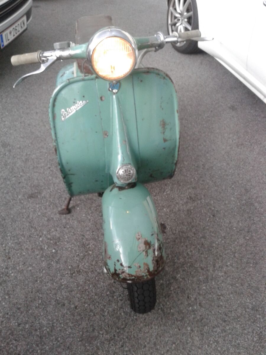

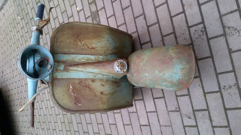

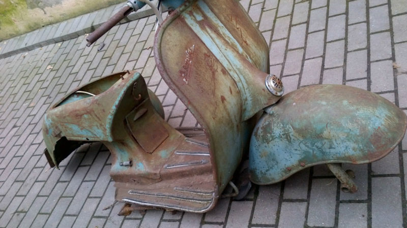

    Ich habe im Moment nur die Bilder aus der damaligen Verkaufsanzeige griffbereit. Dabei waren noch Tank, runtergerockte Sitzbank, Gepäckträger, Motor, Vergaser und Tacho. Ein paar Fehlteile hab ich mir inzwischen besorgt, aber es fehlt halt leider noch das eine oder andere.
    PDF würde ich gerne nehmen, da ich doch noch einige Infos haben würde.

    Sieht nach viel arbeits aus aber colles Teil. usedlook
    Die habe ich auch GSF gesehn. schick mir deine Emailadresse lade dich in dropbox ein.

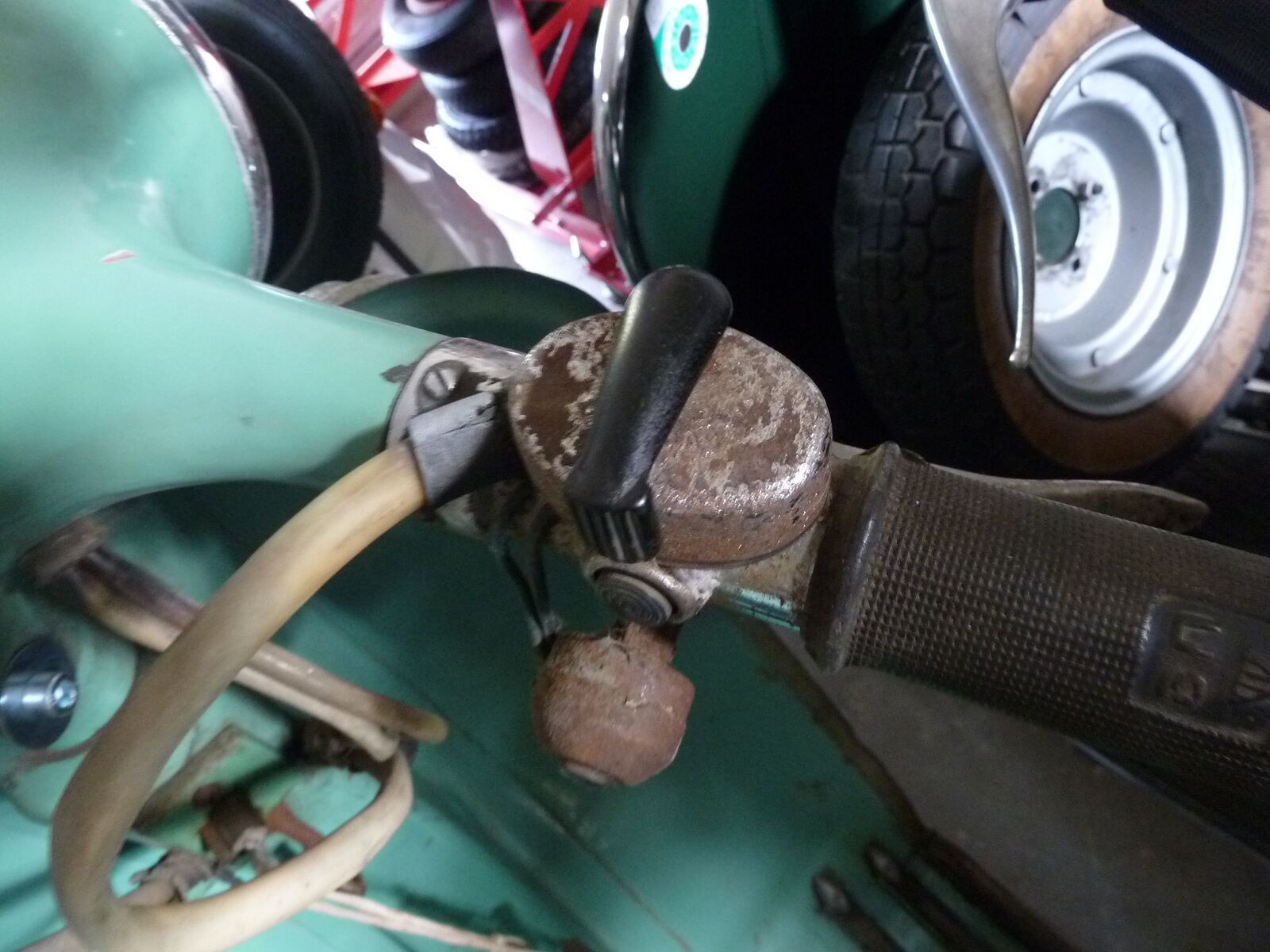

    Wenn du so ein kleines Schiffchen bestellensolltest, dann würde ich mich gerne bei der bestellung mit 2 Stk anschliessen, denn eines ist mir gebrochen und das Ersatzschiffchen klemmt ein wenig.
    Bei meiner ersten Vjatka hatte ich gar keinen Vjatka Gasgriff oben. Da haben sich die Russen, vermutlich als Mangel an Teilen selbst geholfen und sich einen Motorrad Gasgriff monitert. Schaut auch nicht schlecht aus ung geht super! Bei den Vjatka Gasgriffen hat man immer das Problem, dass sie nur mit sehr Veil Spiel abreiten und klemmen. Das erklärt sich vermutlich daher, das es gelitlager sind. Piaggio hat hier ja bei den Wideframe Modellen das Teil mit den Kleinen Rollen verbaut, das besser funktioniert.
    Wie gesagt, bei mir hängt der Gasgriff und für einen 24 mm Vergaser mußman den Weg erhöhen. Aber vielleicht geht ein neues Schiffchen sang und klanglos....!?

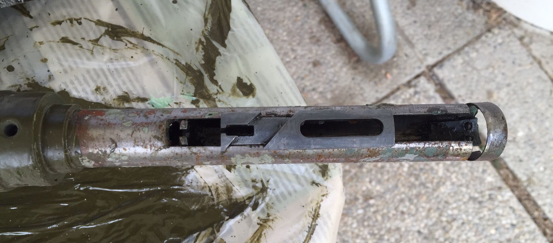

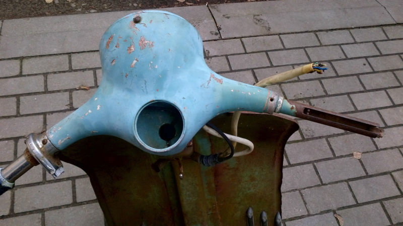

    Wollte nur berichten, Hobel rennt jetzt!
    Licht wurde erfolgreich mit einem Lampe unten Lichtschalter aktiviert. Es brennen ausschließlich russische 6 Volt Birnen (noch). Gehupt wird sogar auch noch mit einer Vjatka Hupe, die gar nicht schlecht geht, nachdem man den ganzen Kontakt Rost entfernt hat. Nachdem ich Piaggio Belage eingeschliffen habe funktionieren auch die Bremsen! Die originalen Belage waren einfach nichts mehr zu aktivieren, wer weiß, was das für Material war Ural-Baumharz oder so ? Jetzt noch die Trittleisten drauf und Bremslichtschalter montiert, dann rennt das auf der Autonahn....!

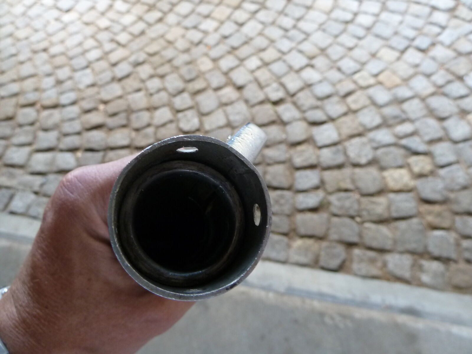

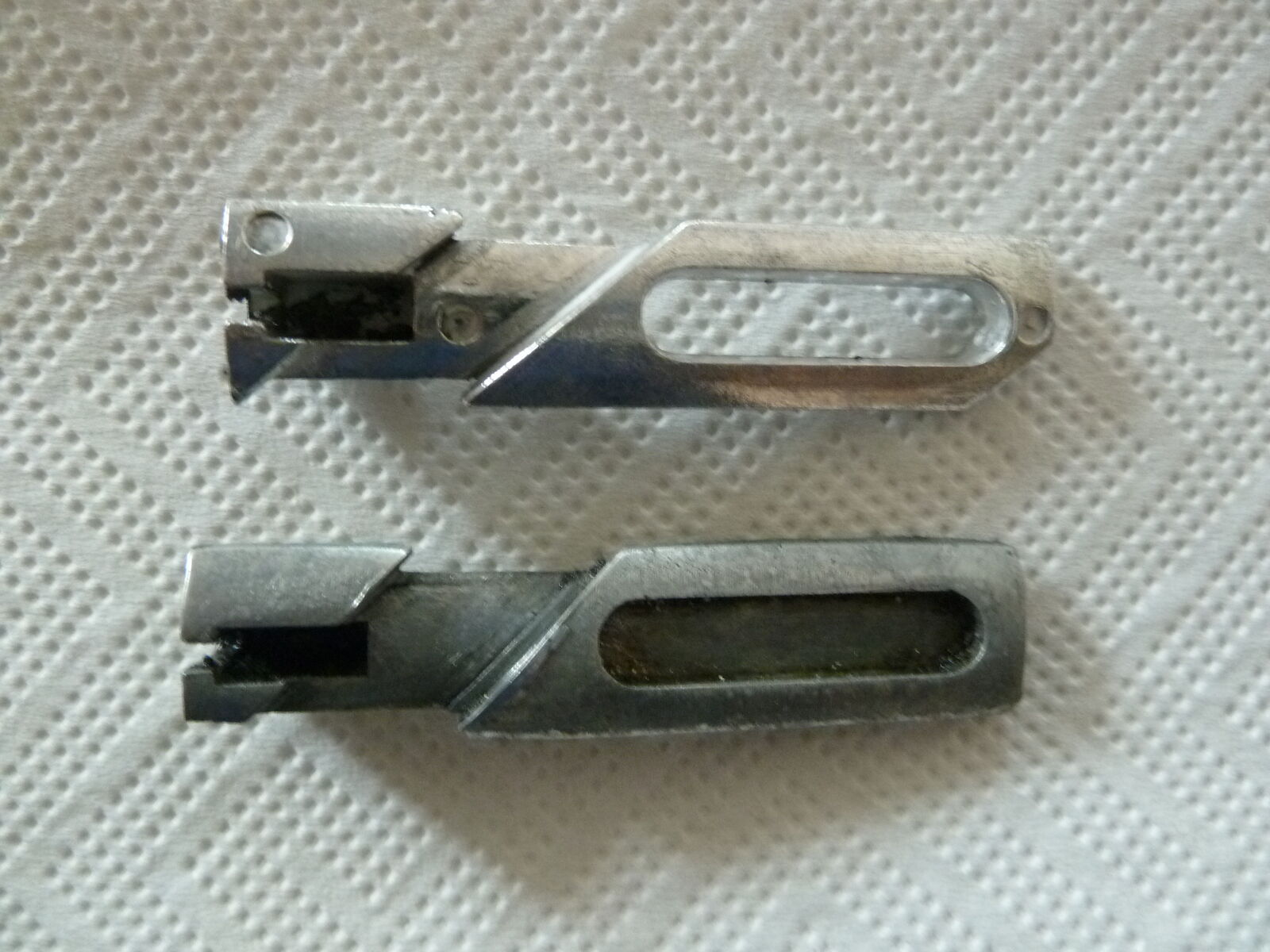

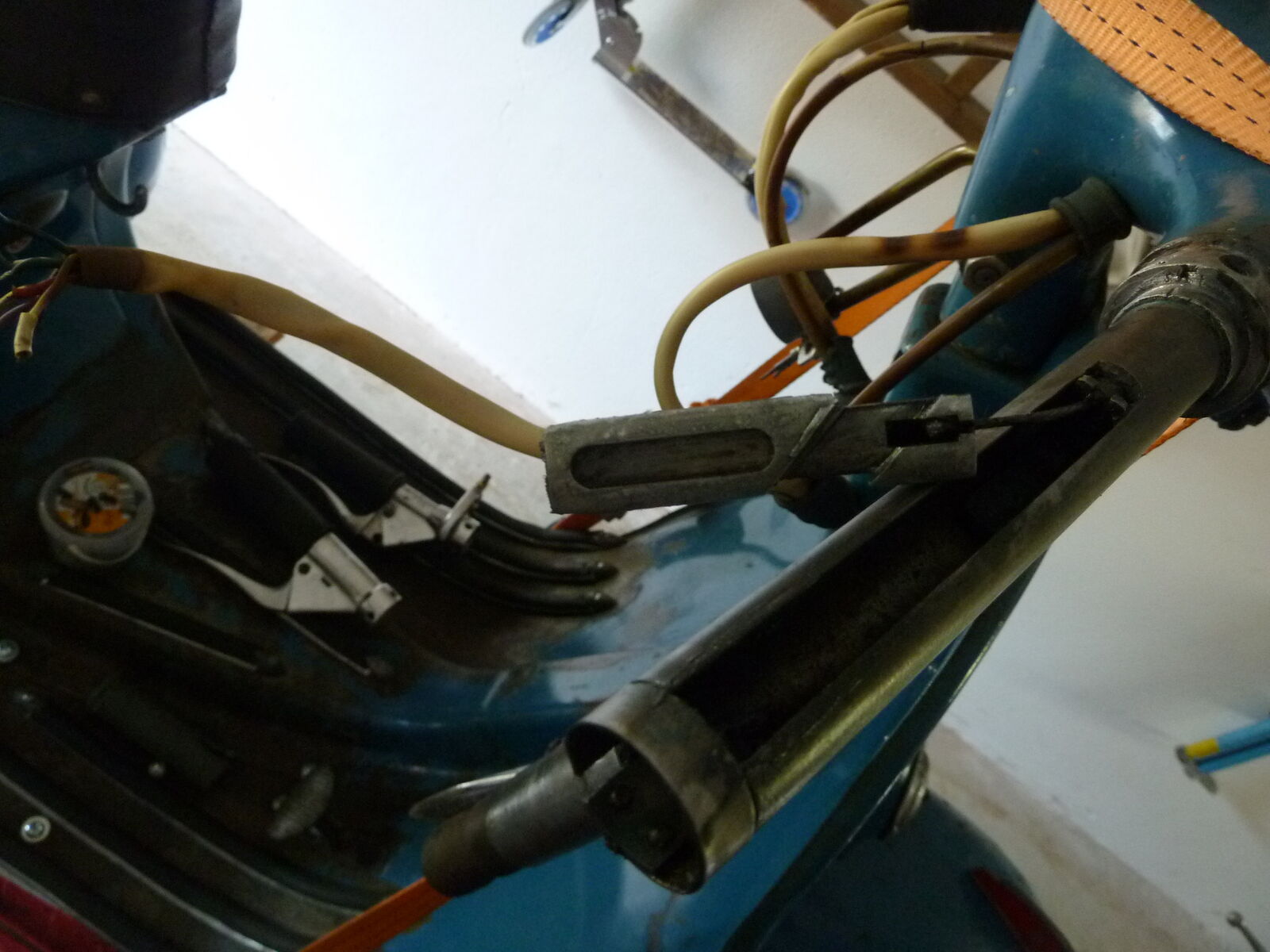

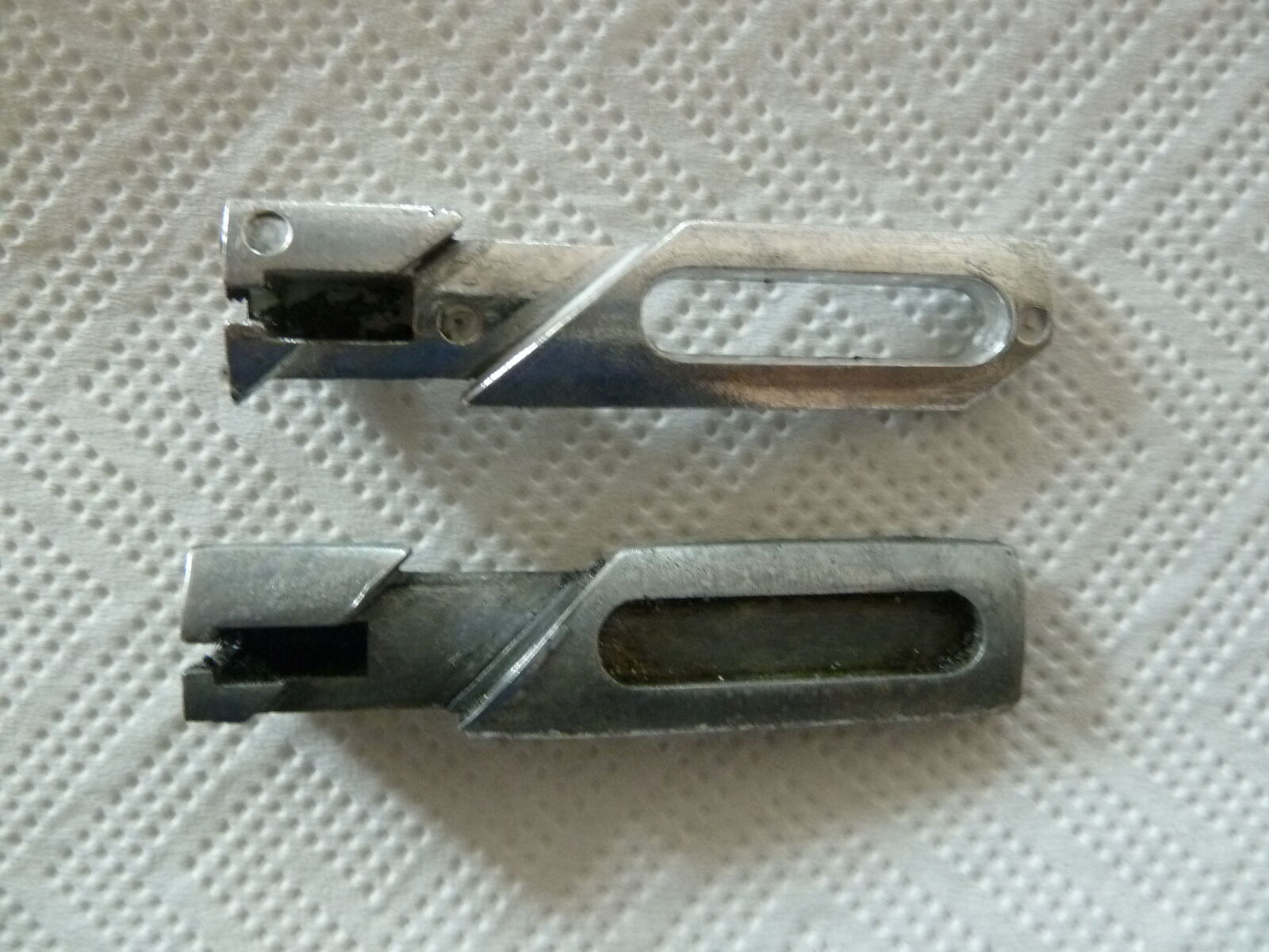

    ...so der Gleitschlitten von Kultmopeds ist da und ich habe mal verglichen.
    Die Ausführung ist ggü. dem Original (massives Eisen) in billigen Aluminium (aber auch kein Wunder
    bei dem Preis). Gasseil passt in den Schlitten und dieser auch ins Lenkerrohr.
    Allerdings ist die Führung leicht versetzt. Meines Erachtens sollte sich dadurch beim Nachbau
    der Gasweg vergrößern, was durchaus positiv wäre, für die Kombination mit den Vergasern neuerer Bauart.
    In wie weit jetzt das Ganze mit dem äußeren Gasrohr bzw. Griff harmoniert kann ich momentan noch nicht
    wirklich sagen, da bei mir noch kein Vergaser dran hängt. Von daher wäre da noch Vorsicht geboten.
    Der Ansatz von @ptuser war aber genial !
    ....wobei am Foto vom ptuser wäre der orig. Gleitschlitten auch mit Führungsnut, ganz links beginnend
    es gab da anscheinend in den einzelnen Serien Unterschiede. Bei meiner Bj. 64 beginnt die Nut erst ein
    paar mm nach rechts versetzt.
    oben Nachbau vom Simson Moper´l , unten das russ. Original

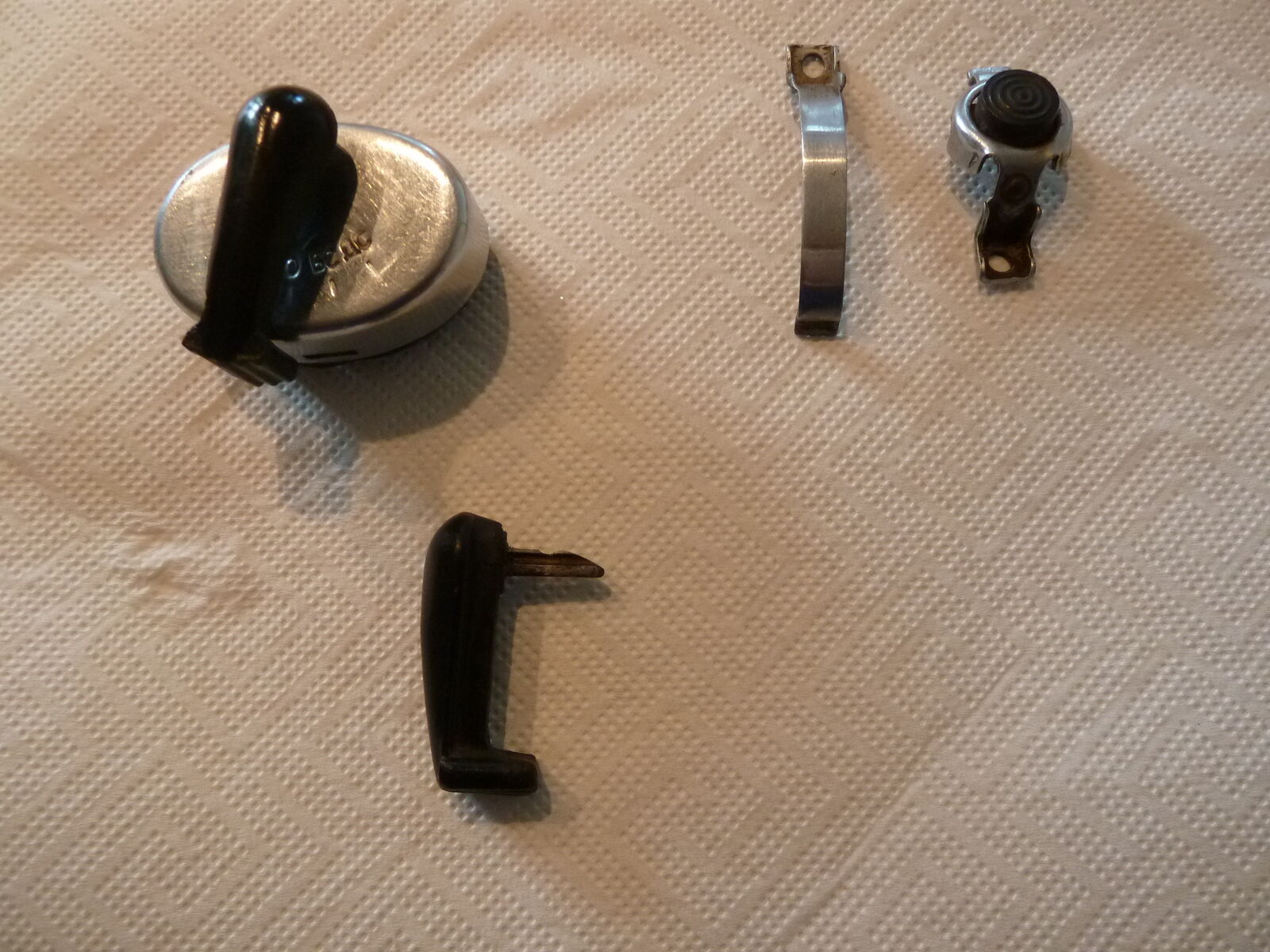

    Heute ist noch etwas erfreuliches aus Lettland angekommen, meine zwei orig. Schlüssel
