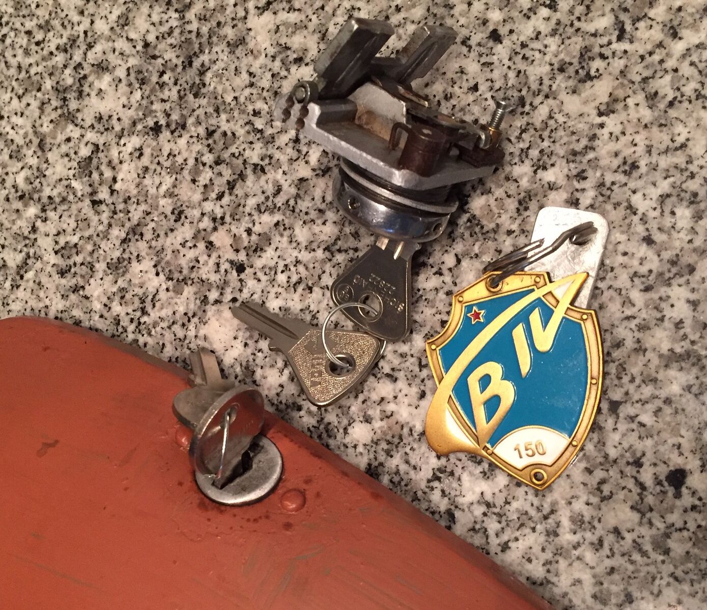

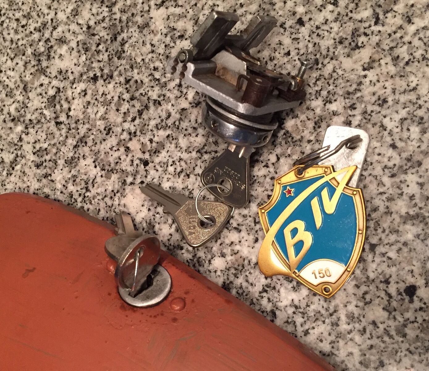

    ..na ja ein wenig doch, der verstellbare Bakelitkorpus im Inneren des Schalters hat diese Profilaufnahme.
    Damit der Zündschlüssel auch exakt mit den verschiedenen am Lichtschalter befindlichen Positionsangaben
    fluchtet und schaltet, sollte das Spiel nicht all zu groß sein.
    Ich habe mir letztes Jahr, den Zündschlüssel der Ural M72/Dnepr K750 passend gemacht
    ... und das funktioniert auch, dass Spiel ist aber deutlich größer als beim Originalschalter
    @edisvespa hat mich schon mal vor geraumer Zeit im russischen Vjatka Forum über einen perfekt gelungen
    Einzelnachbau des Schlüssels in Kenntnis gesetzt.
    Vjatka 150: Eine Russin will wieder auf die Straße
    bzw. ist ein Mitglied aus unserer Vjatka Runde da im VO gerade daran, eventuell den Bakelitkorpus im Nachbau aus RU
    zu organisieren (ist aber erst spruchreif, wenn er dann wirklich am Tisch liegt). Daher wäre dann für einen Nachbau des Schlüssels
    nicht ganz uninteressant, wie dessen Schlüsselaufnahme ausschaut. Sollte da auf das Profil verzichtet worden sein, dann genügt
    ein rechteckiger länglicher Schlüsselbart. Der Tausch des Verstellkorpus gehört meines Erachtens zwangsläufig dazu, da die
    meisten in einem recht desolaten Zustand und äußerst Bruch gefährdet sind.

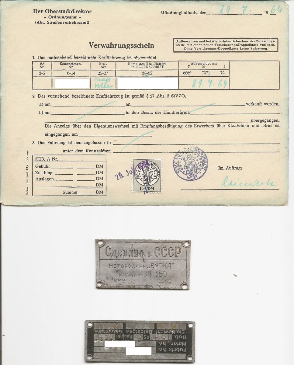

    Ich habe vor geraumer Zeit mal angedacht, das Typenschild der Vjatka nach machen zu lassen (über phantasia 62 -GSF),
    nachdem da aber nur 3 Nennungen waren und diese Stückzahl einfach zu niedrig ist, um einen vernünftigen Preis zu bekommen,
    das Ganze wieder verworfen.
    zur Erinnerung
    bzw. der Vollständigkeit halber, nachdem es bereits einen Fahrzeugbrief von mir aus dem Jahr 1963 und vom
    Präsidenten eine österr. Einzelgenehmigung im Topic gibt, wäre es für die Allgemeinheit nicht schlecht, wenn sich
    vielleicht auch einer aufrafft und einen deutschen Fahrzeugbrief neueren Baujahres ins Netz stellen könnte (zwei
    Fahrzeuge wurden ja heuer im Sommer in Deutschland getüvt und zugelassen laut Vjatka Topic im GSF)

    Meine Meinung zum Schlüssel:
    -Der Bedarf ist hier sicher etwas größer als z.B. beim Typenschild, da er bei praktisch jeder Vjatka fehlt und es auch Leute gibt, die gerne einen Zweitschlüssel haben wollen.
    -Das Blech braucht nicht lasergeschnitten sein, man sieht´s ja letztendlich nicht mehr. Man könnte einen passenden Profilstreifen oder ein Schlüsselprofil mit einer Blechfahne verschweißen.
    -Eine zweiteilige Gußform aus Silikon oder Gips für den Hebel und den Griff aus farblich passendem Kunststoff gießen. Das Metallteil wird eingelegt und mit Draht positioniert.
    -Muß m.E. nicht perfekt sein und wenn derjenige, der´s angeht sich den Aufwand (in Maßen) bezahlen läßt halte ich das für legitim.

    Auch zum Thema Schlüssel:
    Die Firma Sicherhaid in Innsbruck macht Schlüssel nach Schloß. Und das um wirklich wenig Geld!
    Wieder ein Mosaiksteinchen weiter ;)

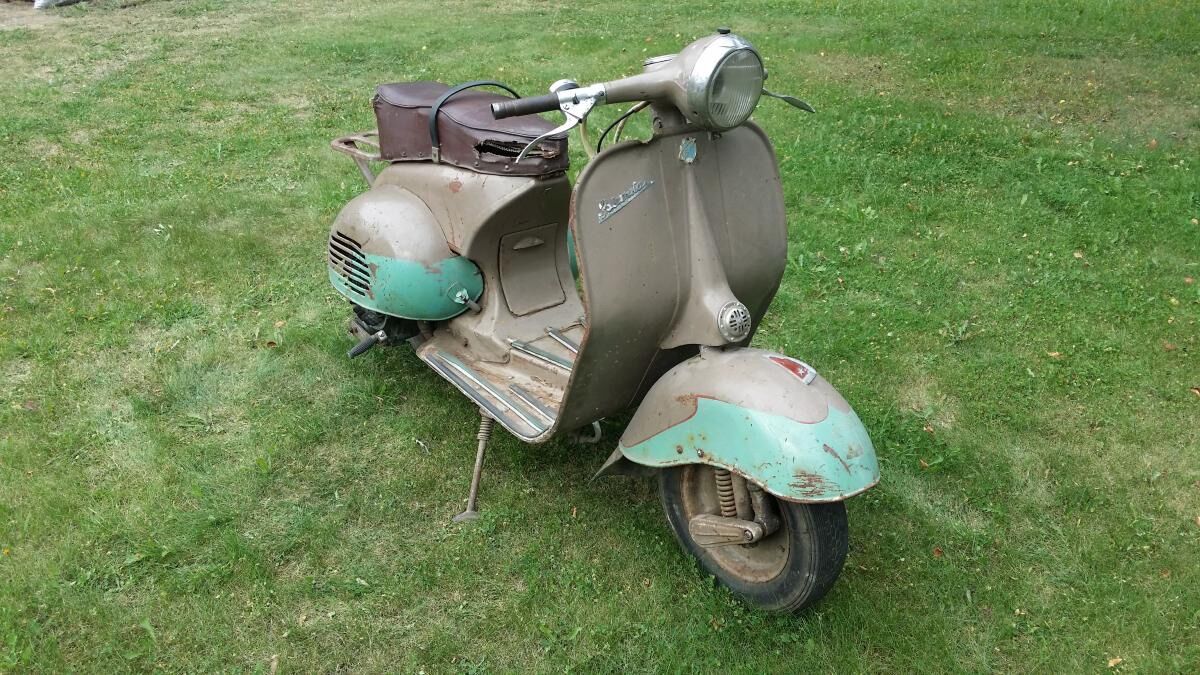

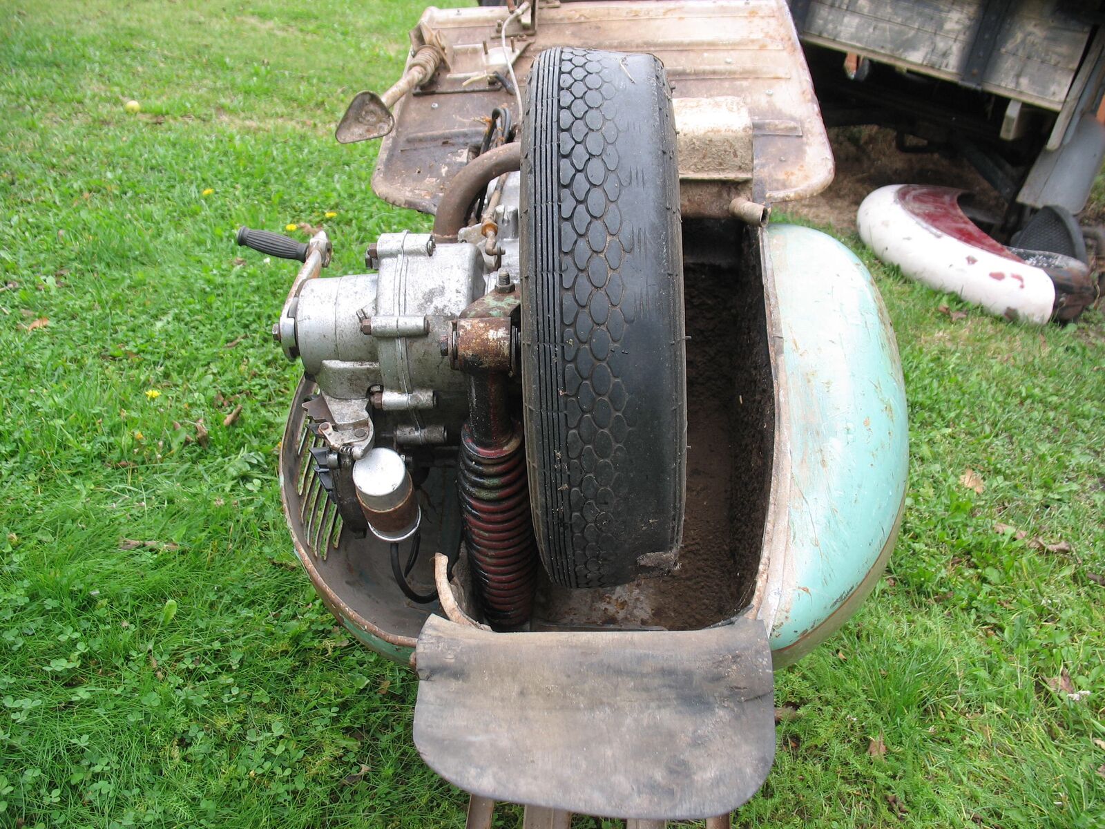

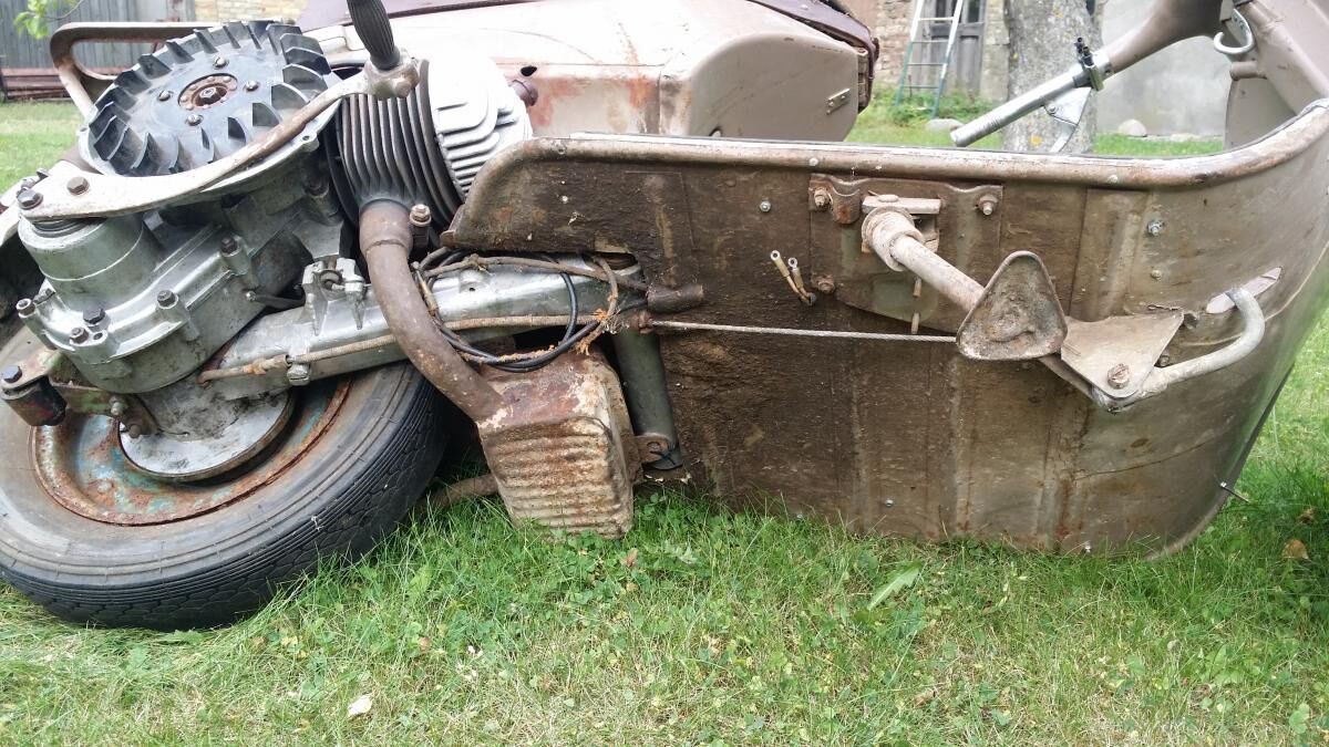

    ...werden einige kennen :) am Wochenende wird vielleicht schon geliefert :thumbup:
