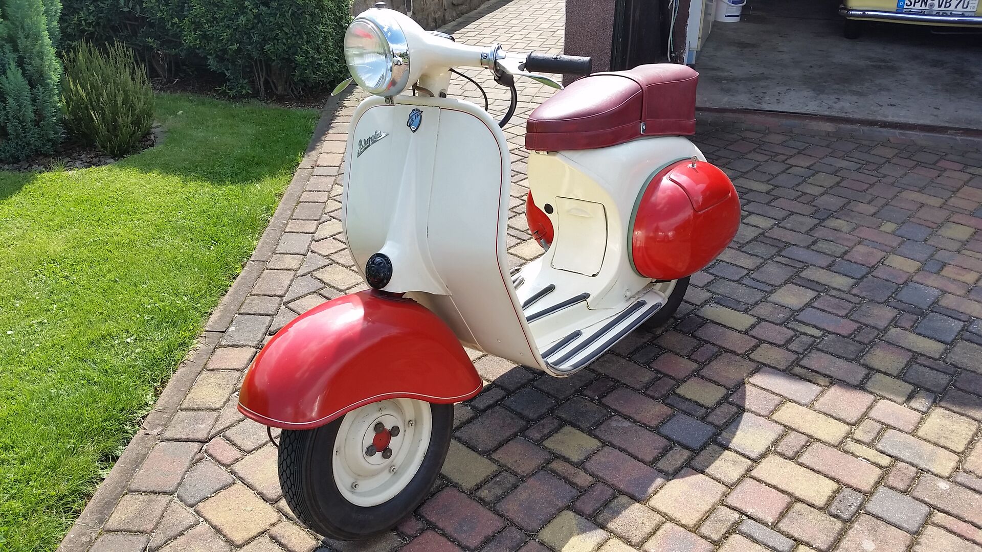

    Vyatka VB 150
    • October 17, 2015 at 19:48
    • #602
    habe mich seit Tagen durch verschiedene Forum's gelesen. Hier bin ich absolut hängen geblieben. Finde die Bilder und Beschreibungen echt klasse.
    Grund dafür ist natürlich eine Vyatka. Habe eine VB150 erste Serie von einem Sammler abgequatscht. Diese stand 25 Jahre nur rum. Jetzt werde ich sie zerlegen und alles was geht neu machen. Da kommen eure Tips genau richtig.
    Das erste was mich natürlich beschäftigt hat war die Leistung. Die ja original nicht berauschend ist. War im S.I.P. Shop um mach Lösungen zu fragen. Nett gemeinte Antwort darauf. " PX Motor rein machen" Das kommt für mich aber nicht in Frage da ich den originalen fahren will. Somit werde ich mir ein paar Tips aus diesem Forum annehmen.
    Daher schon mal Danke im Voraus.

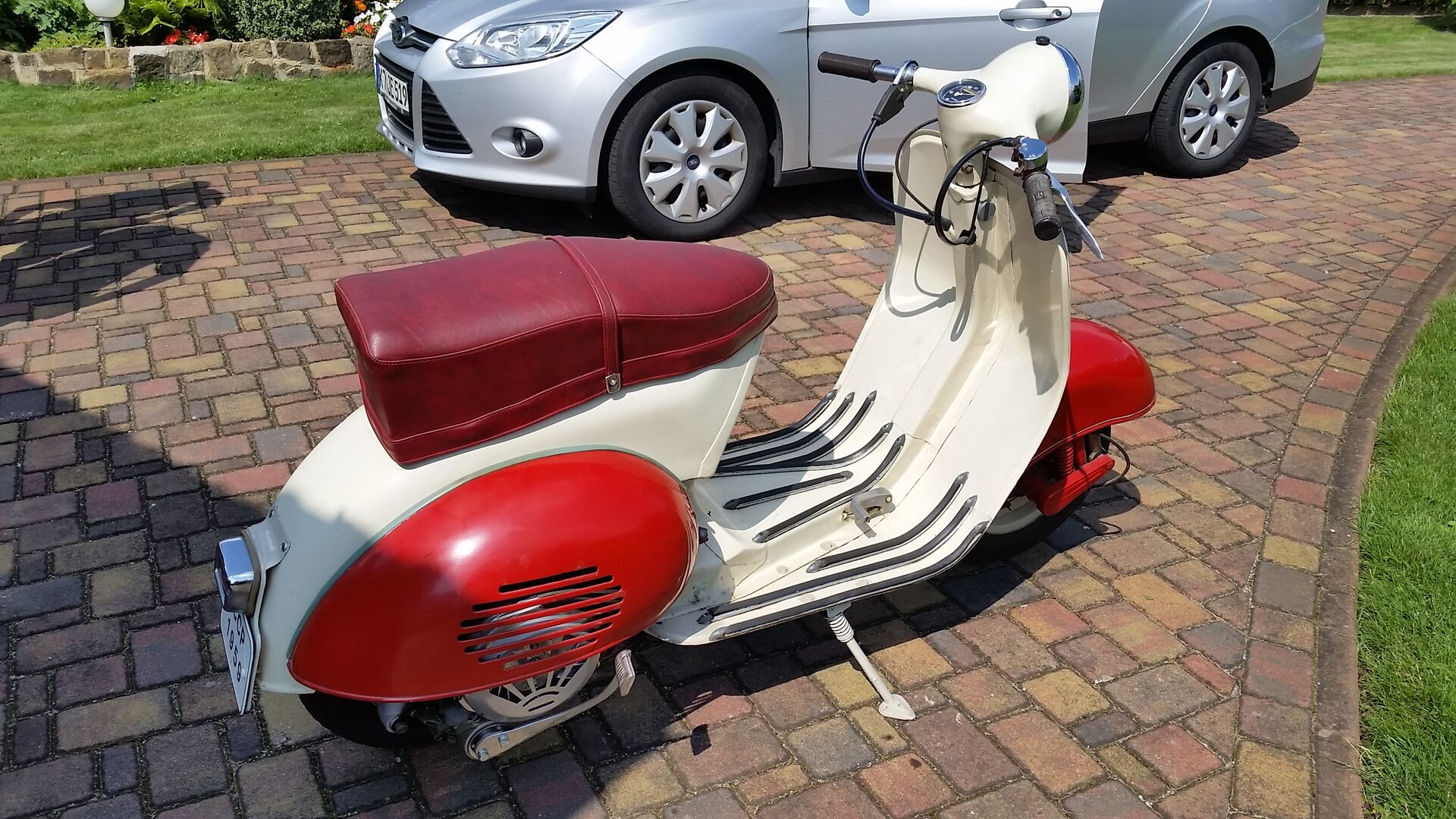

    Hier ein Paar Bilder :cool:

    Willkommen bei den Verrückten! So wie die dasteht könnte sie direkt aus Russland kommen, finde ich. Dort wird in diesem Stil restauriert.
    Fragt sich, ob du da wirklich alles was geht neu machen solltest.... Ich finde immer, dass eine nach unseren Massstäben restaurierte Vyatka irgendwie " zu schön" ist.
    Aber ist natürlich Geschmacksache!
    Wegen der Leistung - wie schnell läuft sie denn?

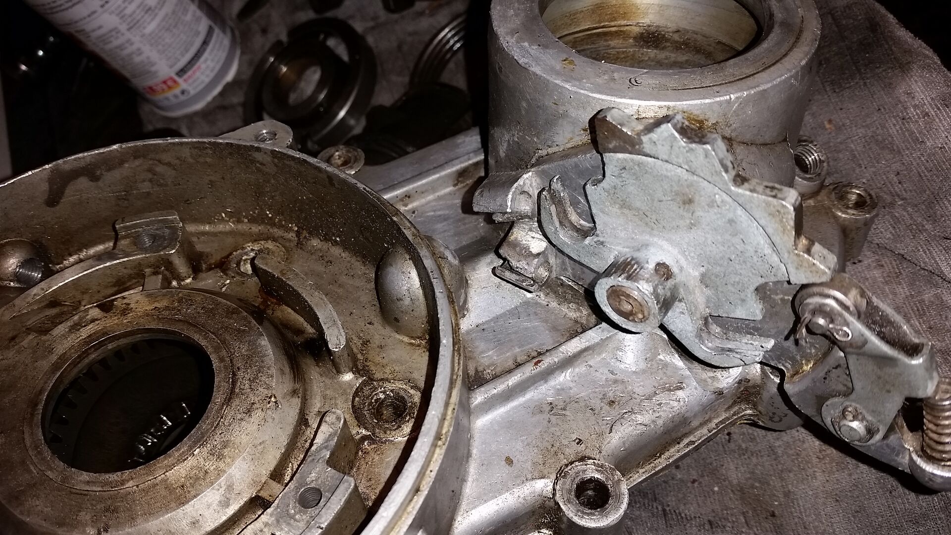

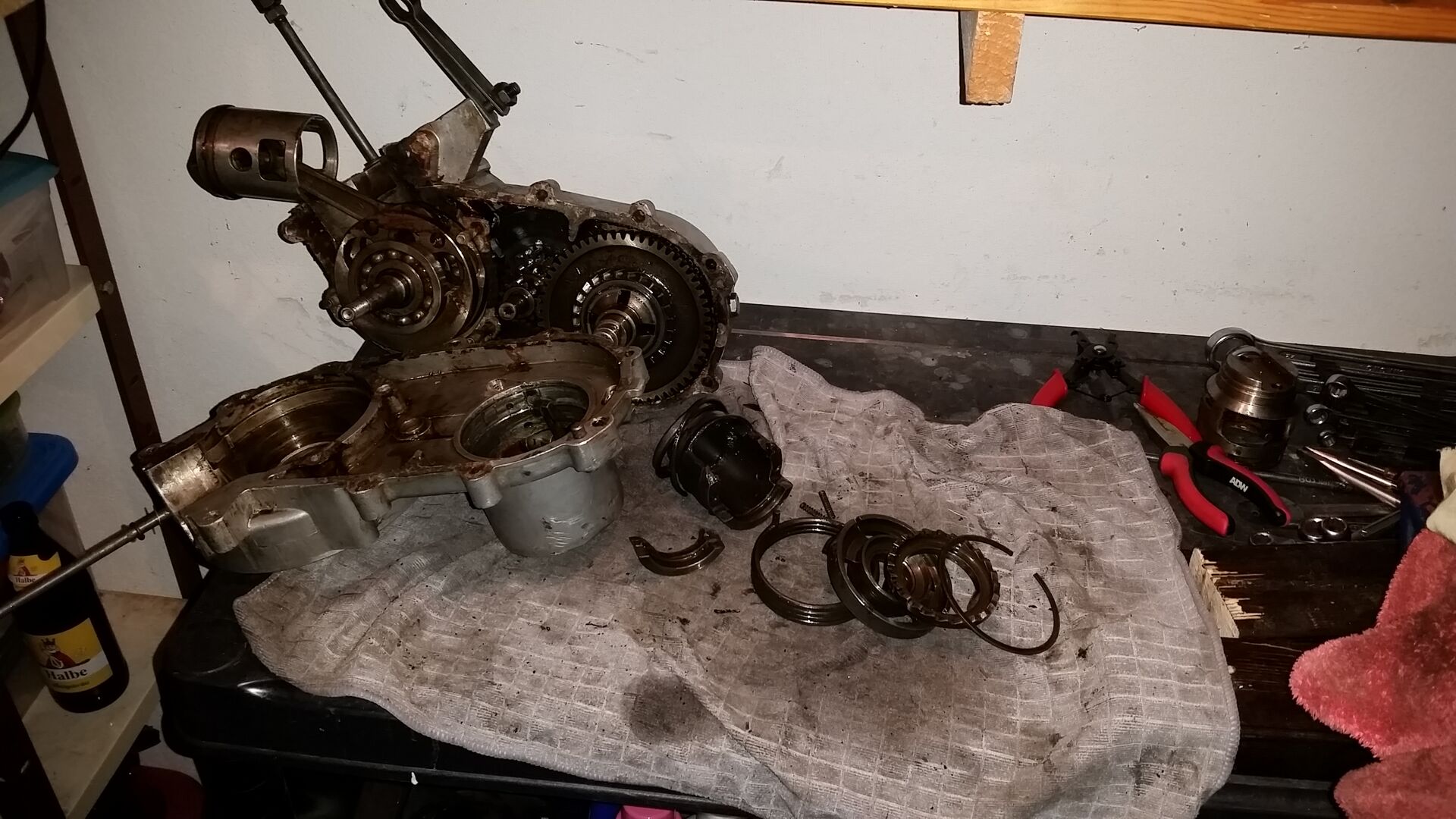

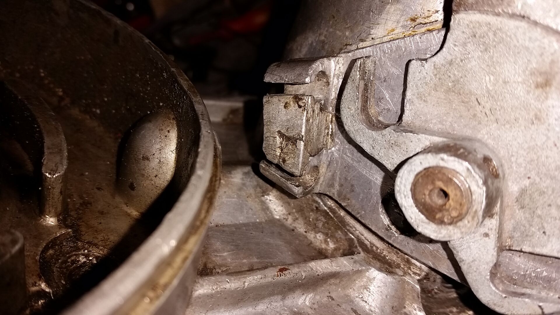

    Habe heute den Motor gespalten. Soweit gut. Der Einsatz vom Kickstarter ist gebrochen. :eek:
    Der Verkäufer hat mir aber ne Teiletütte mit gegeben. Siehe da, ein neuer Einsatz anbei. Außerdem ein Rücklichtglas, Lüfterrad und ein paar Ritzel. Glück gehabt. :o
    Bei der Kupplung bin ich hängen geblieben. Die will einfach nicht ab. Werd morgen zum freundlichen fahren und sie mir runter ziehen.
    Außerdem ist die Aufnahme vom Kabelzug bei der Schaltung abgebrochen. Das werde ich versuchen zu kleben. Wenn das geht? ??
    Der Roller hat original 7500km runter 1 Hand Baujahr 1959 mit der Nummer 22xxx Motor ist original ebenfalls 1959 eingestanz mit 22 xxx.
    Für den neuen Kolben und ein Auspuff werde ich morgen mal bei sip in landsberg nachfragen.
    Der Vergaser kommt dann zu Weihnachten ;)
    Bis jetzt ging alles noch ganz harmlos. Mal sehen was noch kommt.
    80kmh würden mir voll reichen!

    Hallo, brauche eure Hilfe. Bestelle gerade die Motorreile. Weiss jemand welches Schaltkreuz benötigt wird?
    Passt das
    Habe auch gemerkt, dass das Getriebe zu viel Spiel hat.
    Passen diese Schulterringe
    Als Dichtsatz würde ich folgenden nehmen. Gibt es Dichtungen bei denen man nicht auf Vespateile zurück greifen kann?
    Was wird alles benötigt um den Kickstarter dicht zu bekommen? Sieht die Buchse bei euch auch so aus?
    Filzring und O-Ring wird bestellt. Öl Rückhalteblech war keines verbaut. Reicht das.

    Ich habe mir den Dichtsatz auch gekauft. Is io aber nicht super. Da ist auch der Filz dabei. Den Nullring musst du extra kaufen. Den ich bei sip gekauft habe ist aber etwas dünn und zu klein. Daher würde ich extra weitig suchen. Filz und Nullring sollte alles sein um ihn dicht zu bekommen. Wird aber nicht ewig halten, da der Bock auf dem Seitenständer steht und das Öl immer genau auf der Kickstarter Seite steht.
    Bissl tropfen darf es ja. Dann weißt du das noch etwas drin ist ;)
    Oder du machst gleich ein Hauptstädten ran mit 2 Füßen. Laut verschiedenen Foren soll aber Nullring und Filz alles sein.

    Teile sollten alle passen. Bei den Gehäusedichtungen immer die dickeren nehmen, bzw beide dünne verbauen. Die Russen haben dickere verbaut. Wenn du zu dünner verbaust, dann klemmt die Kurbelwelle. Bei den Simmeringen auch die mit dem dünneren Blech verwenden, nicht die mit 0,5 mm sondern die mit 0,3 mm , wenn du es aussuchen kannst.

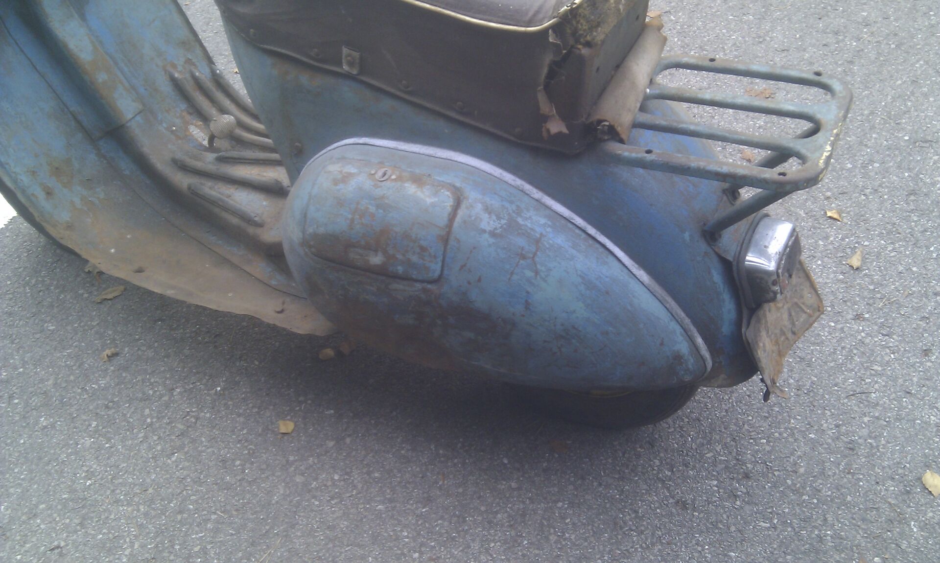

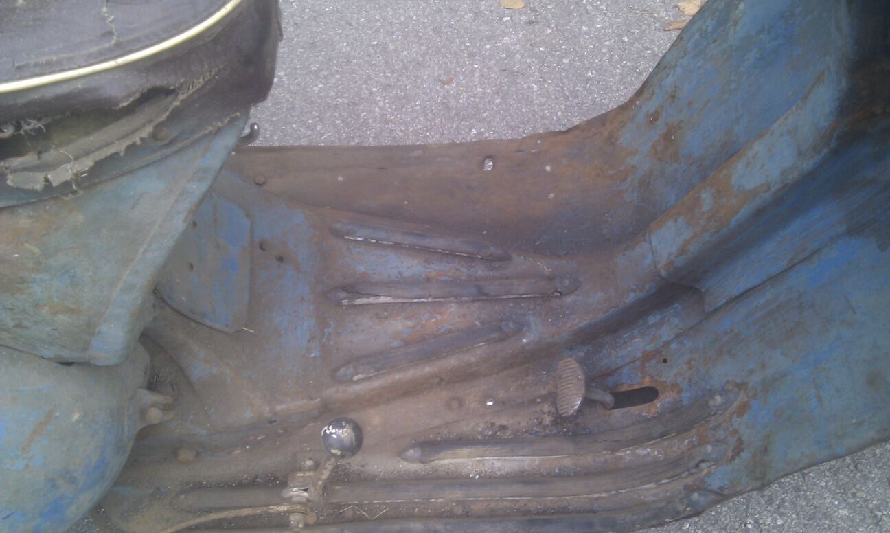

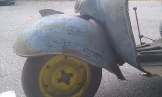

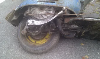

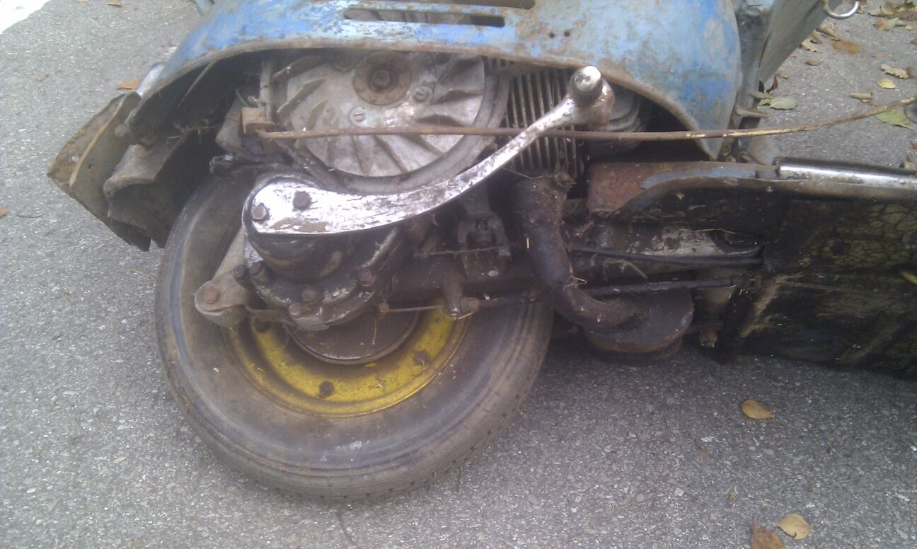

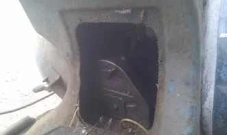

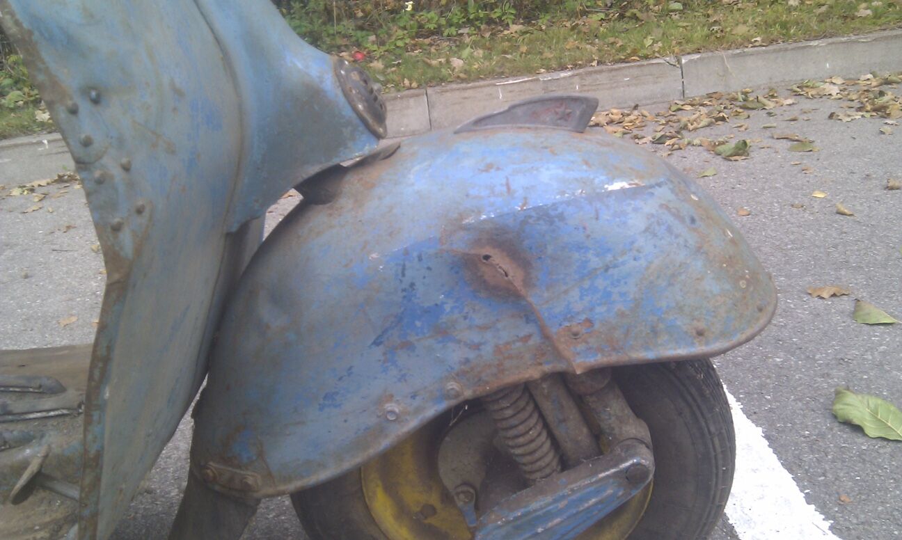

    als meine Vjatka angeliefert wurde habe ich mit dem lettischen Fahrer gesprochen(nicht Sepo). Der hat gemeint, dass sein Opa auch eine Vjatka hatte. Ich habe ihn damals gleich nach dem Preis gefragt und er hat gemeint, dass er zuerst mit seinen Brüdern sprechen muss.

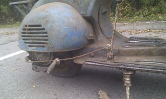

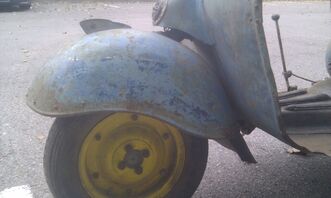

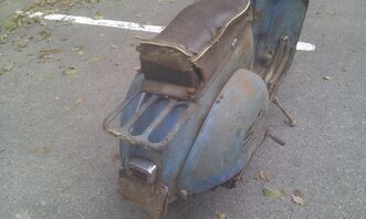

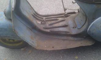

    Jetzt hat er sich heute gemeldet und folgende Fotos geschickt. Er wäre morgen wieder in Deutschland unterwegs.
    Vjatka ist zuletzt vor 10 Jahren gelaufen
    Papier sind nicht dabei
    Es handelt sich um eines der seltenen Modelle mit Ganghebel :thumbup:
    Falls jemand Interesse hat ( edisvespa), kann ich gerne die Nummer schicken (Verkäufer spricht Deutsch).
    Er wollte zuerst 1000,- (inkl Versand) :D hab ihn schonmal auf 600,- (inkl Versand) gedrückt. Da geht glaube ich noch was ;)

    Mit Ganghebel? Wie cool ist das bitte? :D
    Würd ich für 600 auch nehmen!

    das ganghebelmodell ist ja unglaublich!
    Also ob das mit dem Kleben klappt...? Versuchen kannst du es ja, wäre aber blöd wenn du die Teile dann verlierst. Da ich 3 Motoren hab könnte ich dir sonst eine Schaltraste abtreten.
    Meine ist ja auch 1959 laut Rahmen, hat aber Rahmennummer 40000irgendwas. Da gab es dann (leider) schon das "Autobremspedal", obwohl es ja auch irgendwie urig ausschaut.
    80km/h würden mir auch reichen - deshalb hab ich ja ein bisschen mehr Motor angeschafft :D Da wird sich wohl hoffentlich ein bisschen was machen lassen. :whistling:

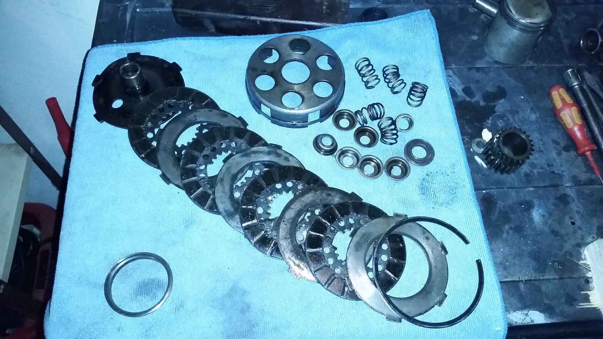

    Servus zusammen.
    Nach dem ich etwas Zeit habe , bedingt durch die Grippe. Bin ich bei meiner Suche nach einer Kupplung für meine Vyatka auf ein neues Zahnrad gestoßen. Mit 23 Zähnen Z23/26. Bedeutet längere Übersetzung. Diese würde ich gerne in die originale Kupplung mit natürlich neuen Belägen bauen.
    Artikel Sip 13082100 hat 108mm
    Meint ihr das geht so Easy? Hat da jemand Erfahrung mit ?
    Bei mir war ein 108mm Kupplung mit 4 Belägen , 6 Federn und 22 Zähnen verbaut.
    Würde mich über eine Antwort freuen.

    Ich fahre das Teil in meiner GT..... aber dafür ist es gar nicht gemacht und war auch in der Höhe mühsam anzupassen.
    Bei einer PX Kupplung sollte es plug and play passen und damit auch als Ersatz für die CCCP- Kupplung.
    Ob das allerdings etwas bringt? So viel Power hat die Vjatka ja nun auch wieder nicht, aber dafür fehlt mir im wahrsten Sinne des Wortes die Erfahrung!

    würde ich nicht machen, 22 Zähne sind vollkommen ok. Px passt nur mit dünner Scheibe zwischen Lager und Kupplung und einiger feil Arbeit beim kupplungsdeckel

    Moin und vielen Danke für eure Antworten.
    Hab nun eine 125 er Sportkupplung mit 22 Zähnen genommen.
    War am Freitag noch einmal im Sip Shop und habe mir wieder ein Schwung Teile besorgt.
    Unter anderen auch eine Tameni Kurbelwelle. Leider gab es keine Welle mit gelagerten Bolzen für den Kolben.
    Daher würde ich gerne von euch wissen, ob es möglich ist meine Welle mit Messingfassung auf zu bohren um dann ein Nadellager rein zu machen. Worauf muss ich achten? !
