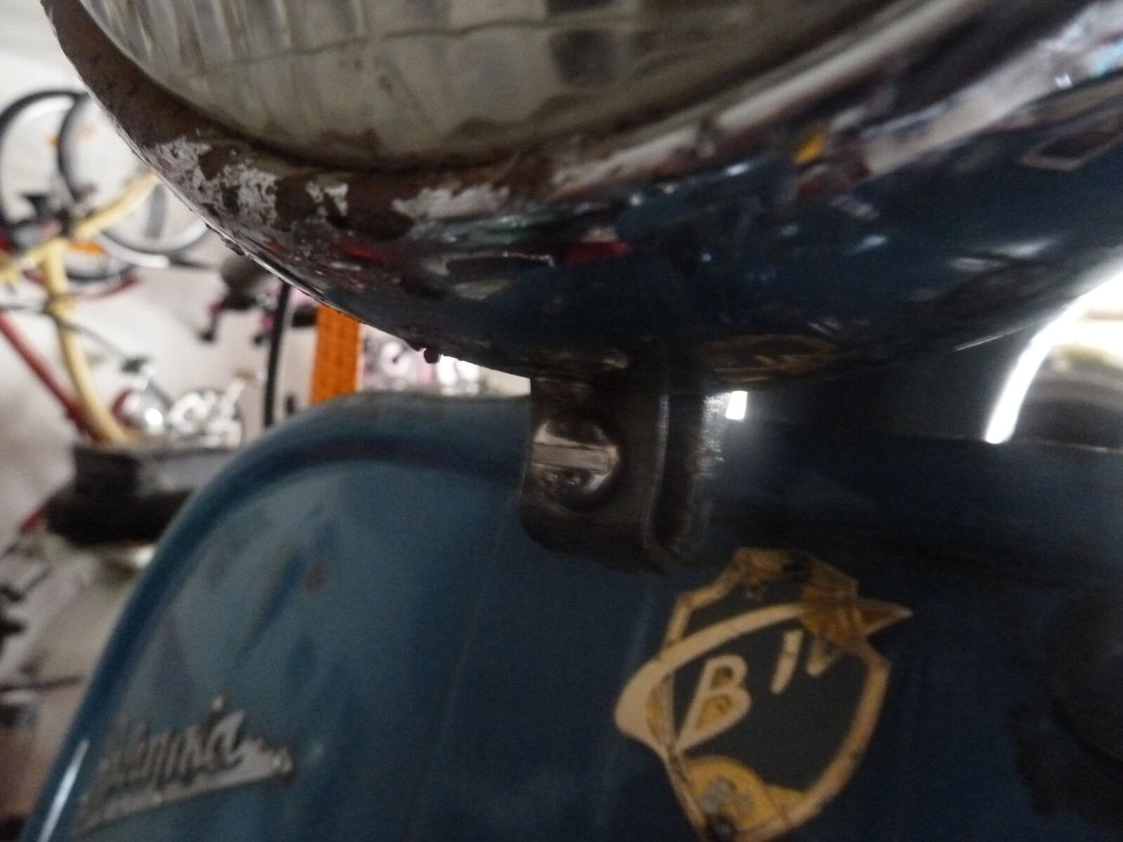

    Der Tacho wird mittels dieses Bleches fixiert. Geklemmt (bzw. der Gegenanschlag) wird der Tacho lediglich über die Überwurfmutter der Tachowelle. Also als erstes Tacho "klemmen" und anschließend das Halteblech mit dem Lenkkopf verschrauben. Wenn es dann doch noch locker ist, musst halt die Überwurfmutter nochmals nachjustieren.
    @ptuser....du hast mal geschrieben, du hast Dir alte Rundkopf- Schlitzschrauben bestellt, da ist nicht zufällig
    eine für die Scheinwerferbefestigung dabei (DIN 86 M6*15)?

    Danke für die Bilder mit dem Tacho!
    Schraube hab ich für dich!

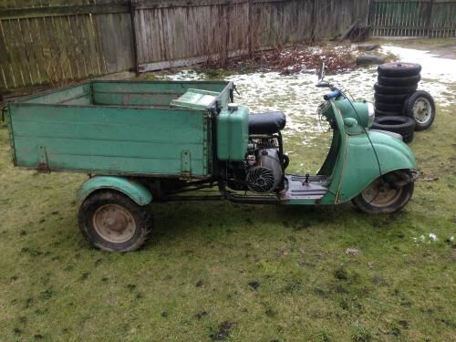

    Sepo hat auf wieder was klasses im Angebot , würde mir gefallen auf meinem Weg in die Selbstständigkeit
    ....ich glaube ich sattel um auf Friedhofsgärtner.....leicht getunt mit Bollag Teilen :)

    geiler russischer samowar tula 2-)
    Der Weg ist das Ziel zum Fahren. 2-)

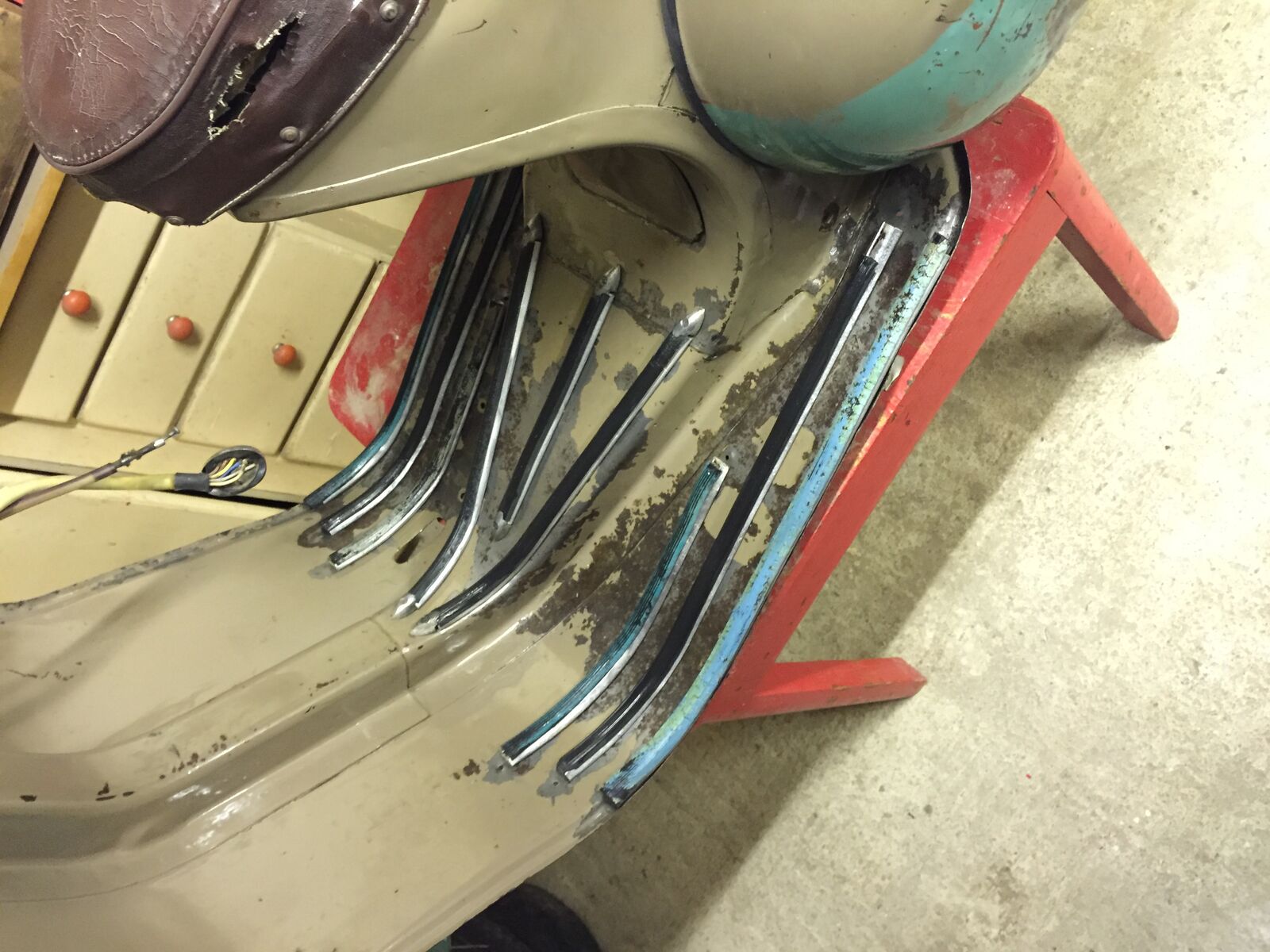

    @ptuser sieht ja böse aus. Gibts mehr Fotos oder nur live in IBK zu bestaunen ;)
    @125vnb6 ich habe im Moment genug von russischer Technik. Mein Motor treibt mich in den Wahnsinn. Läuft leider immer noch nicht, aber wird schon :) immer positiv denken
    Ich bin heute wenigstens mit den Leisten weiter gekommen.
    Gute Fotos hab ich derzeit nicht, weil sie noch im Keller steht. Ich mag ja so Militärzeugs normalerweise nicht, aber mir ist nichts besseres eingefallen.
    Zum Thema Motor kann auch ich berichten, dass er nicht läuft. Vor allem sind die Geräusche beim Treten des Kickstarters sehr hässlich... wieder eine Baustelle mehr :wacko:
    PS: Die Leisten sehen gut aus - meine fehlen ja noch...

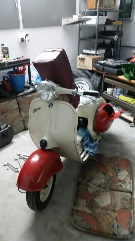

    Habe Heute nach Wochen wieder Zeit gefunden um den Russen zum laufen zu bringen.
    Nach ewigen treten und fummeln habe ich dann 2 Fehler gefunden. Beim Benzinhan läuft kein Tropfen durch und der Vergaser scheint auch nicht korrekt eingestellt sein.
    Habs dann mit einem Externen Schlauch probiert. Siehe da 20 Sekunden Hoffnung und wieder aus. Vergaser zieht nicht nach.
    Nun zu meiner Frage. Weiß jemand aus dem ff welches Maß der neue Hahn haben muss?
    Was kann ich am Vergaser machen das er den Sprit ansaugt?
    Danke für eure Tips.

    da kannst diesen nehmen!
    (M14*1,5)
    bzw. ptuser hat sich die Mühe gemacht und eine Abgleichliste erstellt
    Die Vyatka VP-150 Ersatzteil Gleichteileliste
