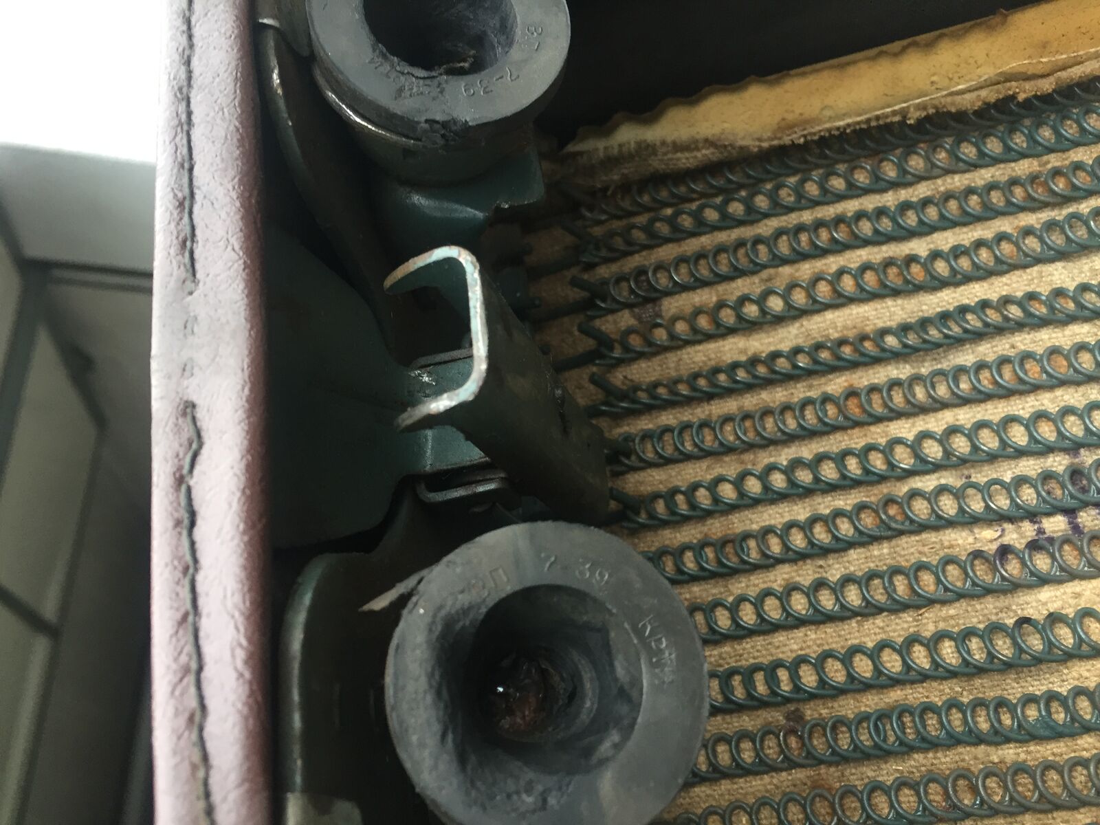

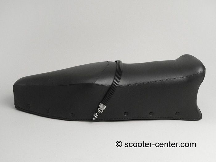

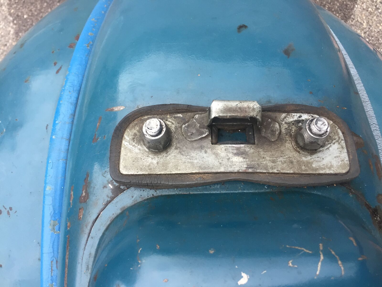

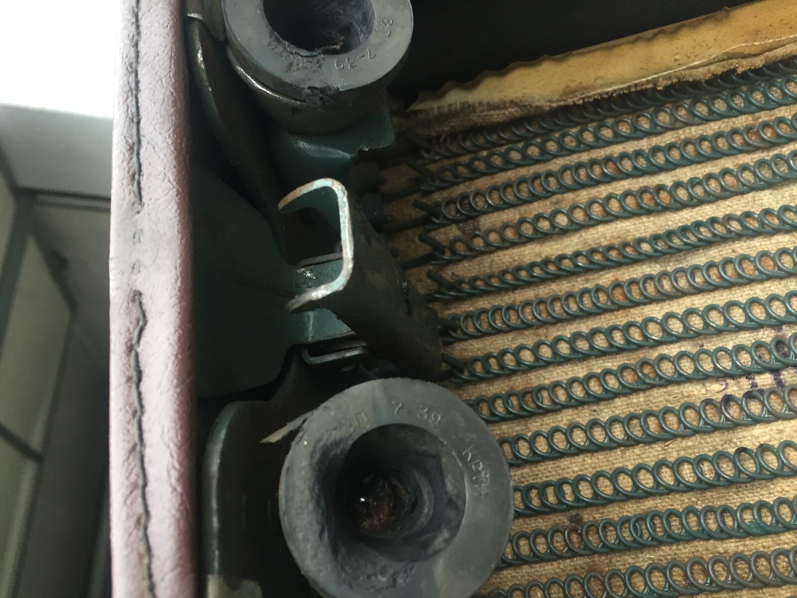

    Vjatka-Sitzbank Alternativen?
    Würde eine GS Sitzbank passen?
    Die Aufnahmen sehen ähnlich aus, wie bei meiner Vjatka.

    GS passt nicht, weil zu kurz, ich hab aber eine Vyatka Sitzbank rumliegen. Bei Interesse melden!

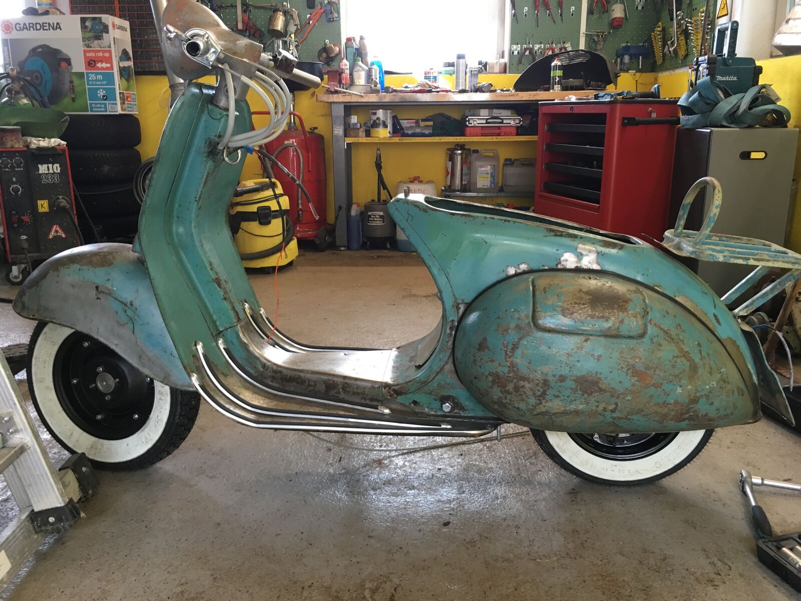

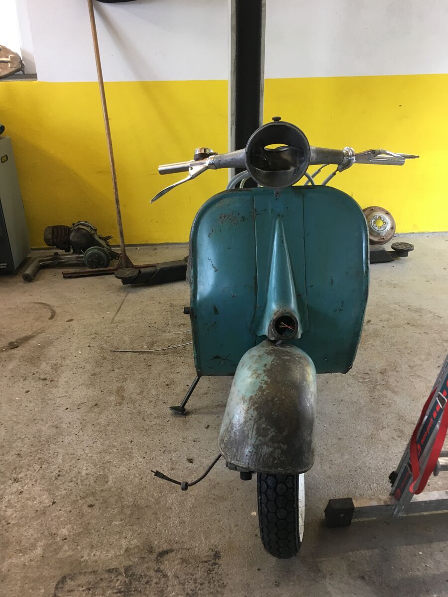

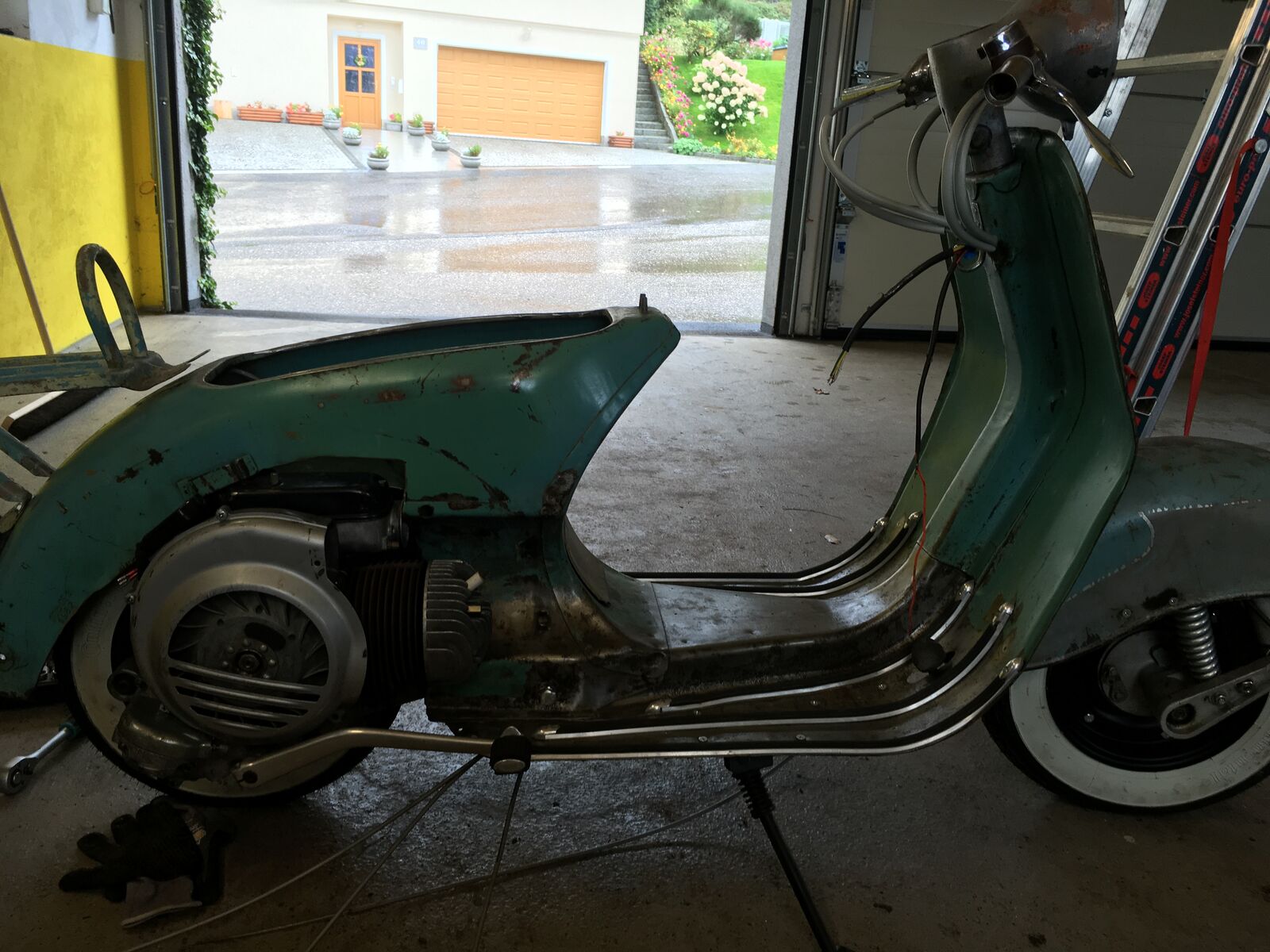

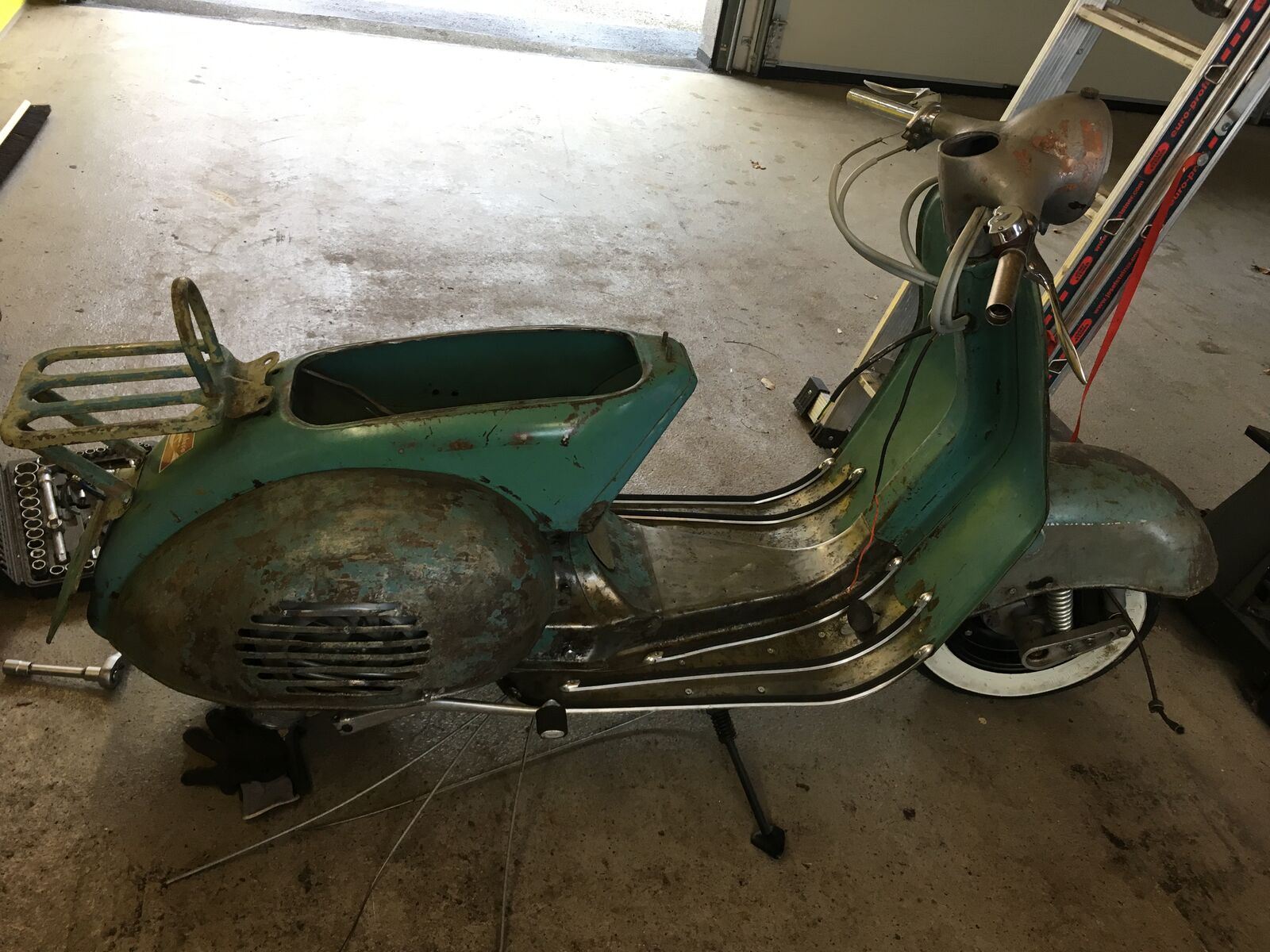

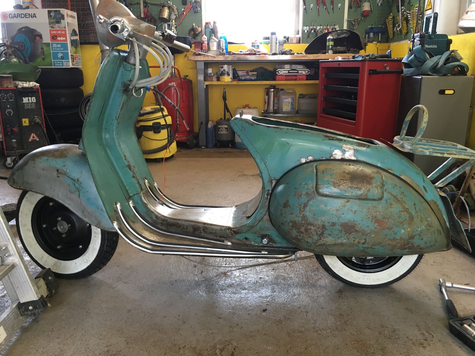

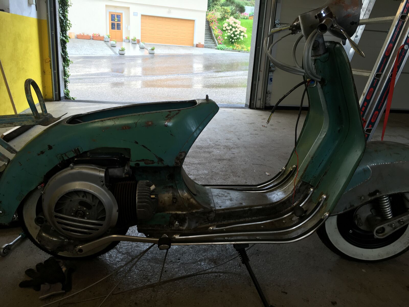

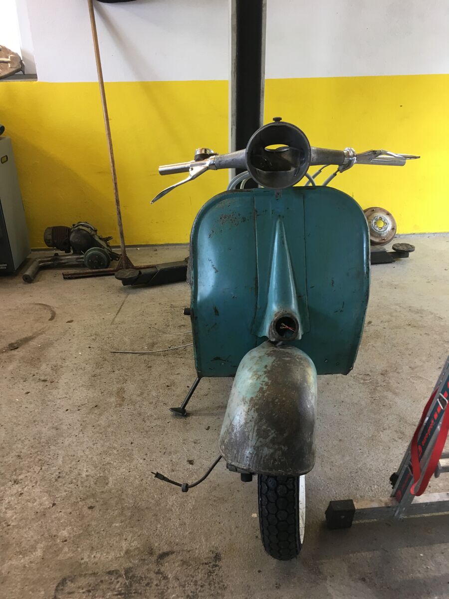

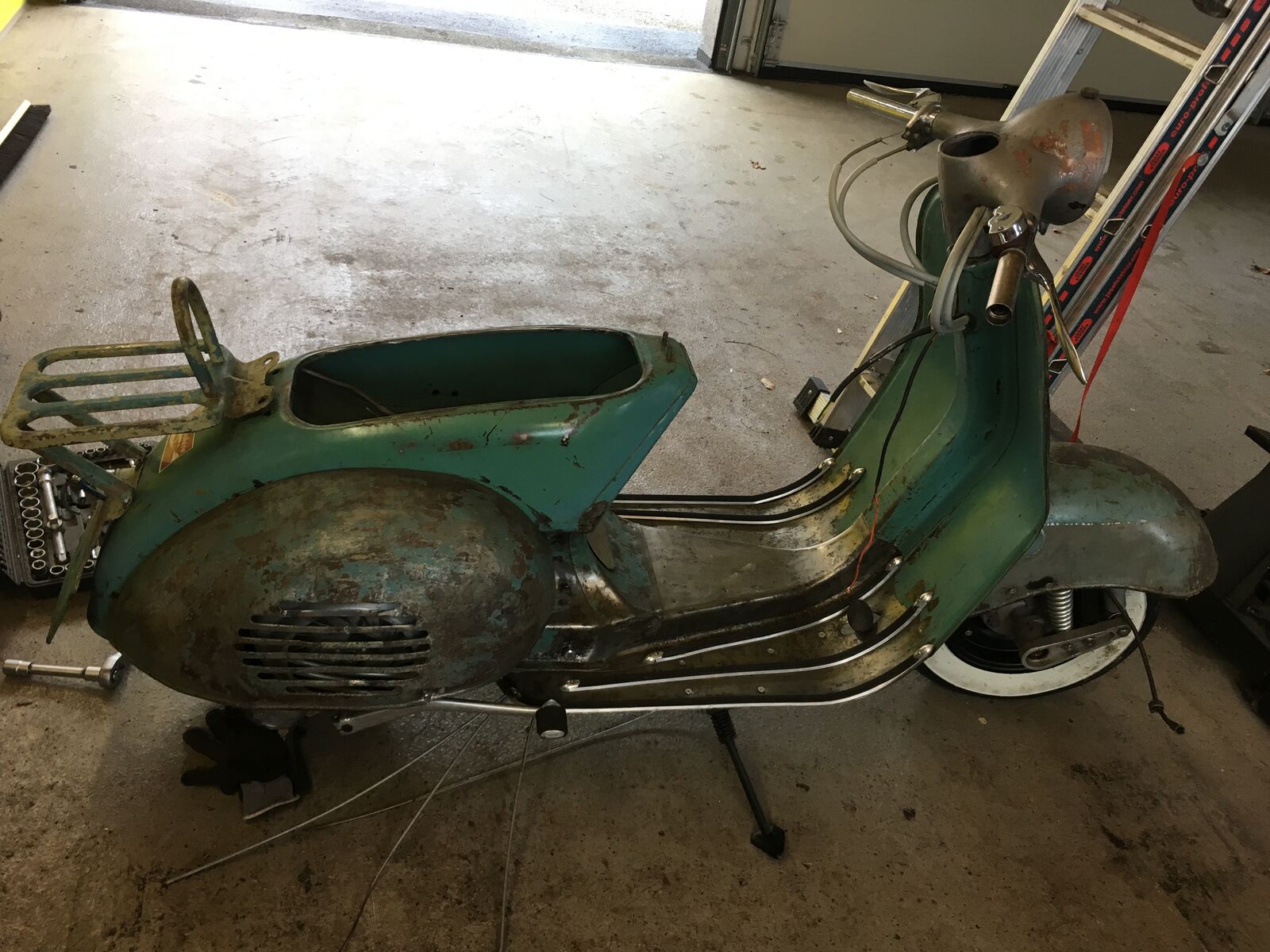

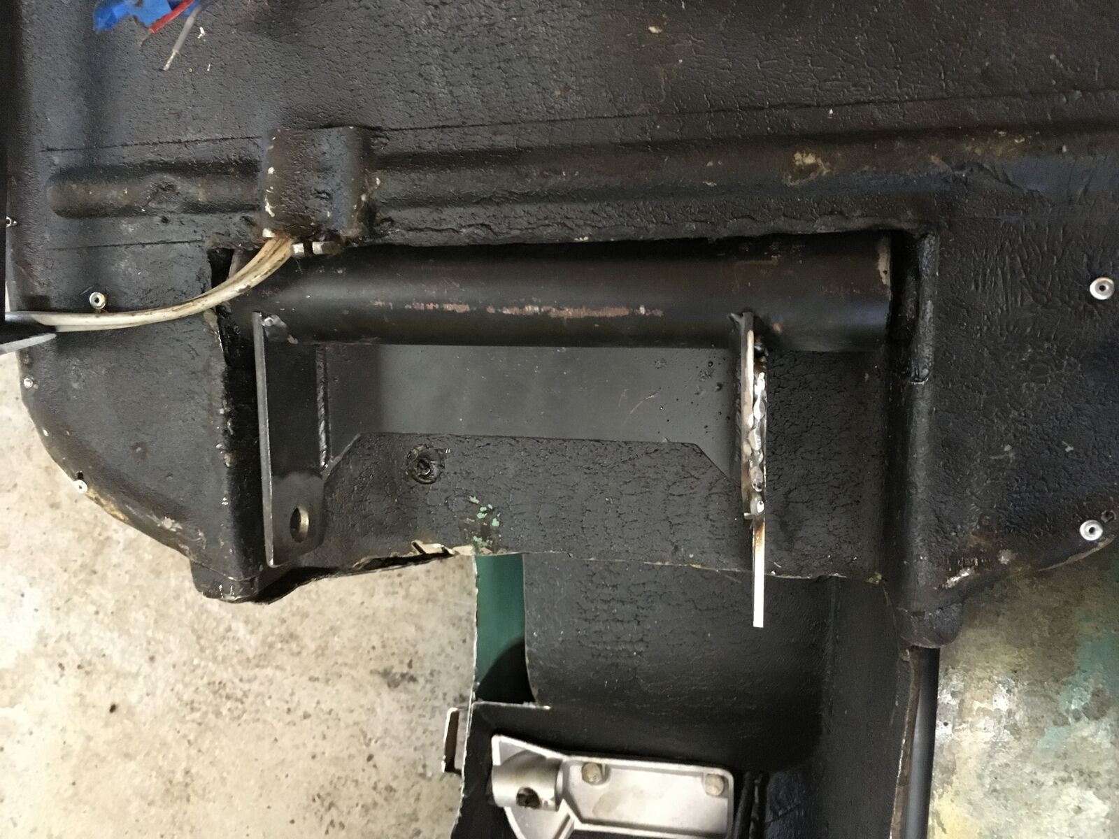

    Hallo Leute
    Hab jetzt meinen Vjatka Motor in die Tonne getreten und einen Adapter gebaut für einen Vespa Motor.
    Grüsse aus Österreich :thumbup::thumbup::thumbup:

    • September 19, 2017 at 09:05
    • #1,207
    Ja, das hat gewisse Vorteile....

    Zitat von Ronny6379
    Hallo Leute
    Welchen motor hast du verbaut ?
    Schöne patina hat die vajtka.
    Der Weg ist das Ziel zum Fahren. 2-)
  • Ronny06
    • September 26, 2017 at 07:07
    • #1,210
    Hy
    Hab einen 125 Motor aus einer PX verbaut.
    Umgerüstet auf Kontaktlose Zündung.
    :D
