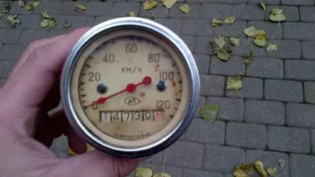

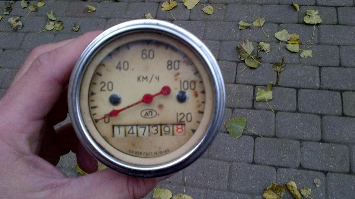

    z.B. für die, die auf die digitalen Tachos von SIP stehen, es ist möglich das der neue Tacho von SIP durchaus nicht nur auf
    die PKS Modelle passt, sondern ggf. auch bei der Vjatka....muss ich aber noch testen ob das Gerücht wirklich stimmt
    (anbei ein Bild aus dem Produktkatolg von SIP welches ich mir zu Veranschaulichung ausgeborgt habe )...würde dann so ausschauen
    ..mir persönlich wäre ein Hammer und Sichel Logo noch lieber, aber man kann nicht alles haben

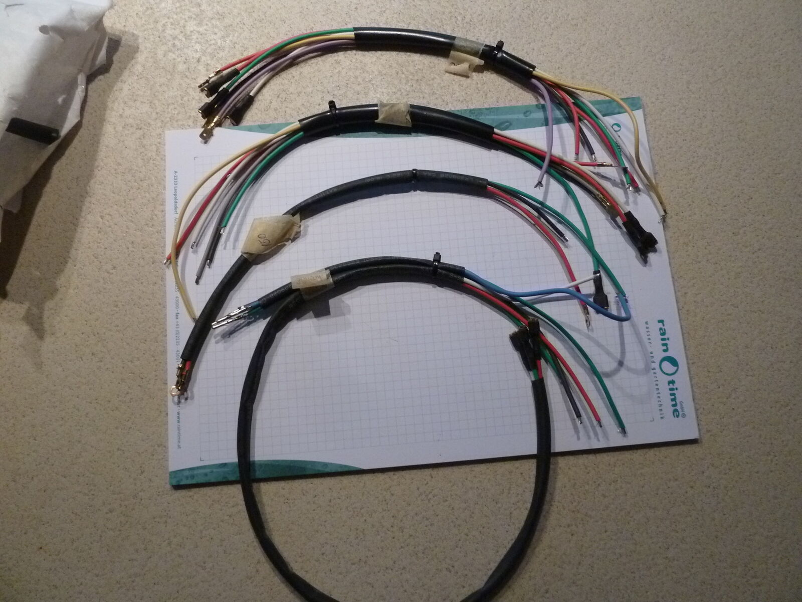

    Wichtig auch beim Überholen der ZGP, dass die Spulenkörper demontiert werden und alle Kabelverbindungen auf sichtbare
    Schäden kontrolliert werden (ggf. Messen). Wer auf Nummer sicher gehen möchte, macht alle Kabel neu. Ich beziehe meine
    fertigen Kabelstränge von GSF User Friedi, welcher neben den Standard Peitschen auch gegen geringen Aufpreis Einzelanfertigungen
    macht. Wirklich günstig und Top Qualität.Reinigen der ZGP und Spulenkörper sollte auch klar sein. Sollte nachgelötet werden, so werden die Lötstellen auch noch mit Blombenlackzusätzlich versiegelt (zusätzlicher Schutz der Lötstelle)

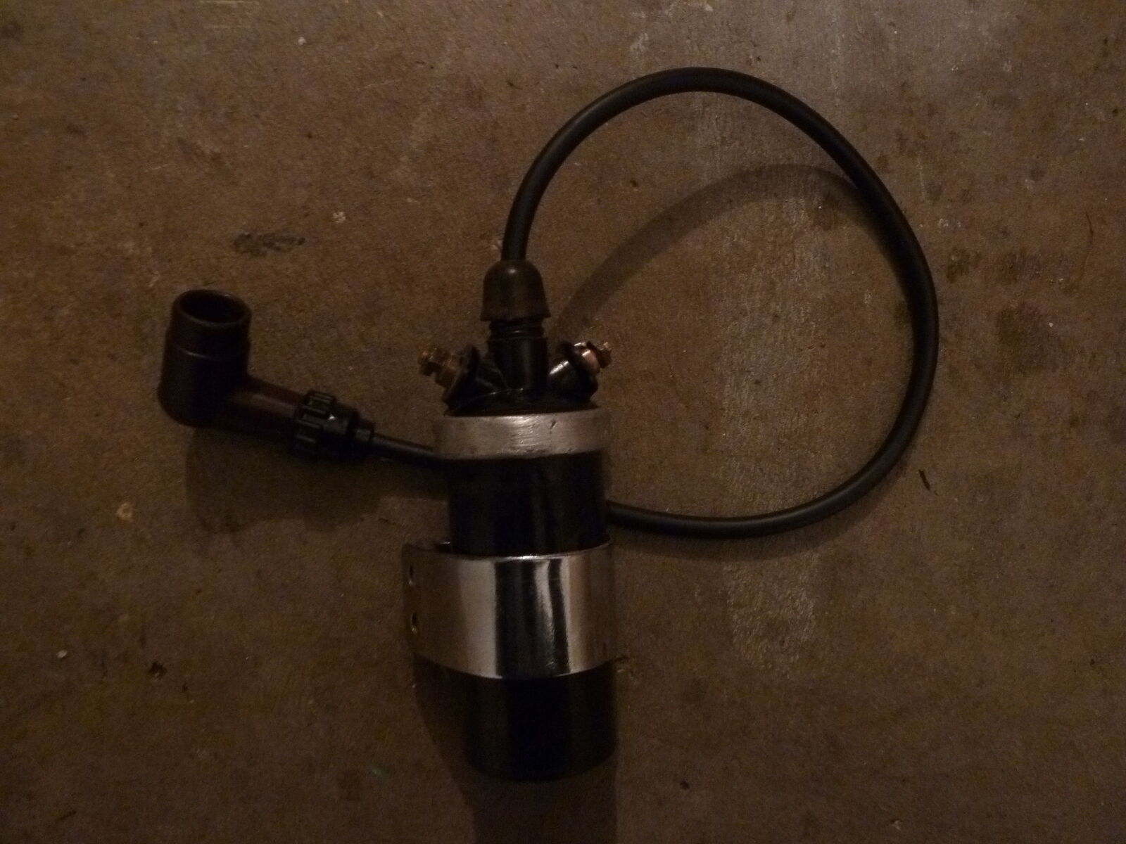

    nächste Zündungsgruppe: Zündspule und Stecker
    verbaut ist bei der Vjatka eine aussenliegende Zündspule (bei mir war sie am Rahmen befestigt), deren Befestigung sich
    im Originalzustand am Motorblock befindet. Auch da wieder reinigen der Pole und Spule. Widerstandsmessung ergab, dass
    die Werte in Ordnung erscheinen und somit OK sein sollten, ob sie allerdings wirklich funktioniert wird sich erst im Betrieb zeigen.
    Die Überprüfung von Spulen im kalten Zustand ist in der Regel nicht wirklich aussagekräftig, da Isolationsbeschädigungen und
    die damit verbundenen Spulenkurzschlüsse,sich meistens erst im erwärmten Zustand ergeben.
    Ich spare mir das aufwendige im "warmen" Zustand messen, und verfahre im Betrieb nach dem Ausschlussverfahren.Kein Licht,kein Saft zur Batterie oder kein Funke ......Spulentausch.Man kann natürlich Spulen auch selber neu wickeln, wenn man diesbezüglich ausgerüstet ist. Wer schon mal eine kompletteZündung vom Fachbetrieb überholen (Spulen neu wickeln etc.) hat lassen, weiß das kostet mit Aufmagnetisieren des Polrades so knapp um die €250 (+). Rentiert sich meiner meiner Meinung nur, wenn diesbezüglich keine Alternativprodukte mehr verfügbar sind oder die Nachbauspulen einfach Mist sind.Fa. Laubersheimer wäre da zu nennen, die sich auf die Überholung von Zündanlagen und das Aufmagnetisieren von Polrädern spezialisiert haben (Qualität hat halt auch seinePreis und es ist einiges an Arbeit neue Spulen zu wickeln)
    Zündkabel wird bei mir ebenso komplett getauscht, dass Kabel ist in meinem Fall garantiert mind. 20 Jahre alt, also weg damit und
    neu. Bakelitzündkerzenstecker (orig.) bleibt aber nach Funktionstest aus Nostalgiegründen. Die gibt es im Nachbau nicht mehr in der
    Qualität (auch der russ. ist solide ausgeführt). Meiner ist mit einem Steckdorn ausgeführt, daher wird zur Fixierung des Kabels eine
    Gummitülle benötigt, welche dann beim Verschrauben dass Kabel fixiert (wichtig da es sonst zu Zündaussetzern kommen kann..
    gleiche Funktionsweise wie bei den Tachowellenfixierungen am Vorderrad)
    Die herkömmlichen Stecker haben einen Schraubdorn, da kann sich das eingeschraubte Kabel in der Regel nicht mehr so leicht lösen.
    Vielleicht auch nicht ganz unwichtig:Bei Zylinderhauben aus Metall keine Kerzenstecker aus Metall verwenden, da kann es zu Funkenüberschlägen kommen, und unangenehme Folgen haben, wenn sich auch noch Sprit dazugesellt mal abgesehen von den zu erwartenden Zündaussetzern.
    bzw. halt dann die notwendigen Gummischutzkappen verwenden wenn Zündkerzenklemmen verwendet werden..

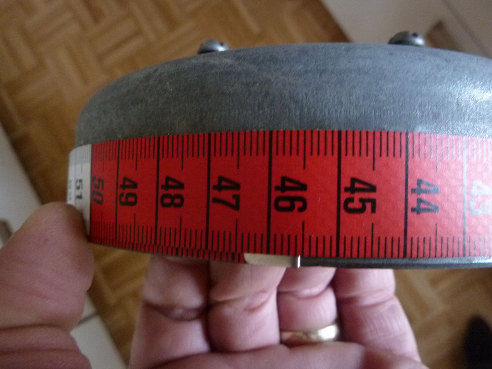

    damit das Zündpunkt einstellen dann auch genau passt mal das Polrad vermessen:
    Schiebelehre d=14,45 cm U=(d/2)*2*pi pi=3,14159 bzw. U=d*pi
    U=(14,45/2)*2*3,14159=453,96mm= aufgerundet 454 mm
    U/360* die Grad der Vorzündung = 454/360*29=36,57mm ist aufgerundet 3,7cm (am Umfang abgetragen)
    an der Zündgrundplatte d=115mm U=115*3,14159 = 361,28 mm (durch 360°)
    entspricht ca. 1,00mm Bogenmaß und bedeutet, wenn ich die ZGP um 1mm am Umfang gemessen verdrehe,
    erreiche ich eine Zündverstellung um ca. 1°. Je nach Richtung im oder gegen den Uhrzeigersinn dann + oder -
    mit einem Schneidermassband U=45,5 cm = 455mm (durch 360°mal die Grad der Vorzündung ergibt den Abtrag am Polrad in mm)
    =455/360*29° Vorzündung =36,65mm ist aufgerundet 3,7 cm am Umfang des Polrades dann abgetragen
    Eins ist klar bei größeren Polrädern ist die Chance einen Ablesefehler bzw. ungenau zu messen geringer, daher habe ich zwei Methoden angewendet
    Die ermittelten Werte sind dann in weiterer Folge beim korrekten Abblitzen und Einstellen der Zündung notwendig

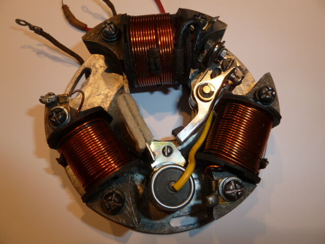

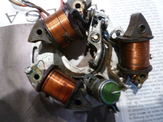

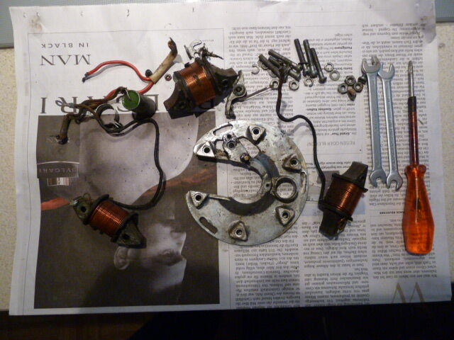

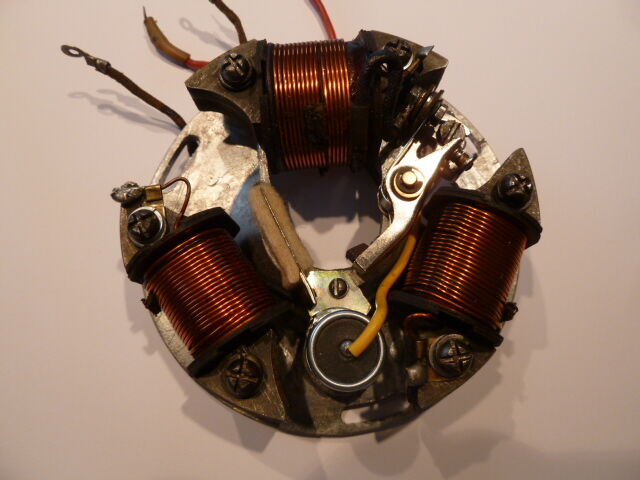

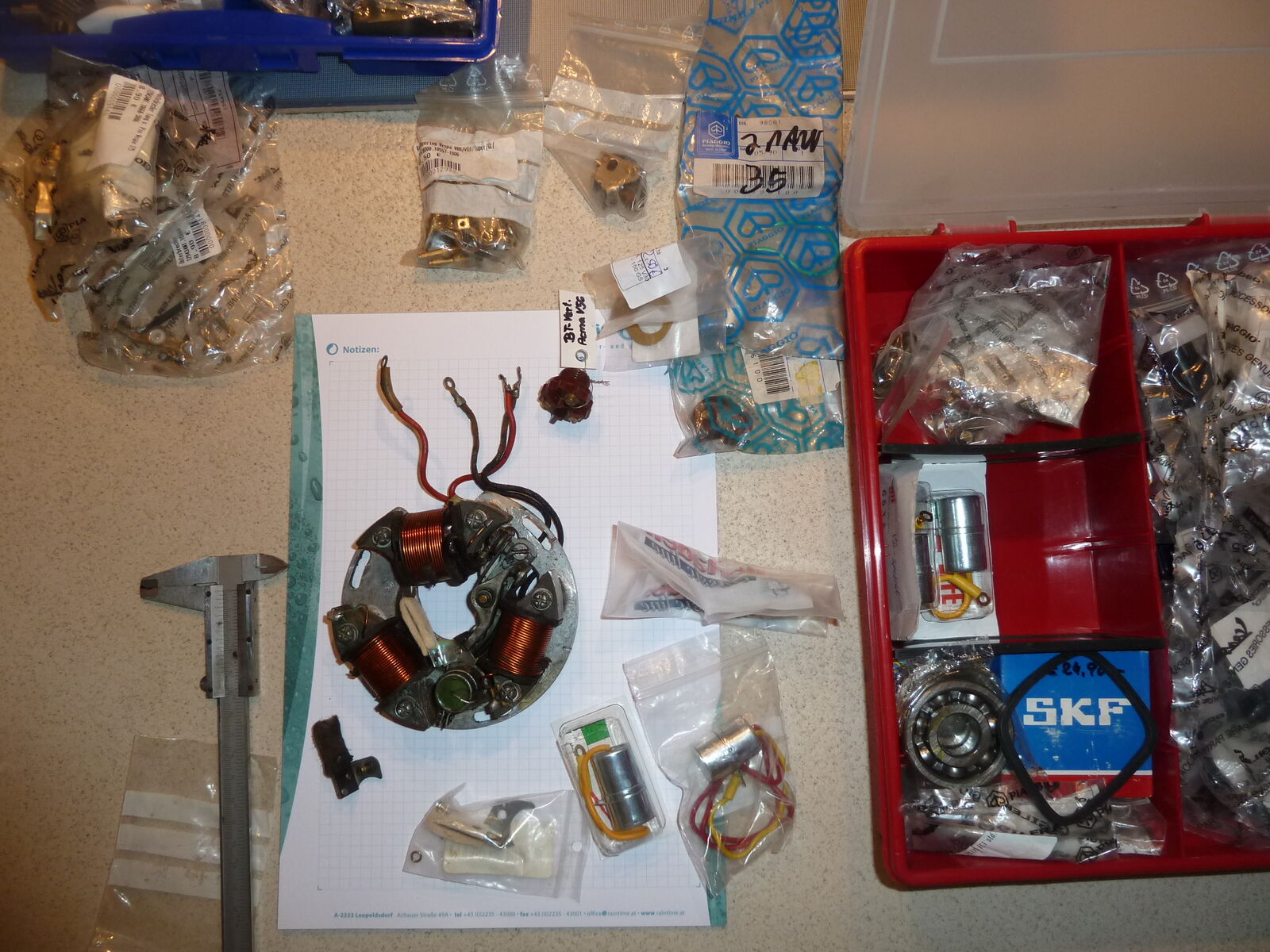

    Zündgrundplatte überholt:
    Neuteile: Kondensator (Vespa-Ciao), Unterbrecher (Effe) und Schmierfilz
    Spulen komplett demontiert und gesäubert,alle Kontakte gereinigt, Kabeln und Isolation auf Bruch und
    sichtbare Beschädigungen kontrolliert.

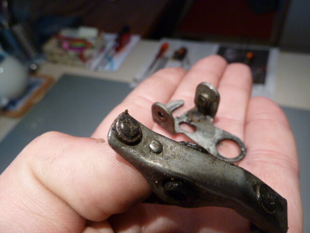

    defekter Unterbrecher, schön zusehen die abgebrannten Kontaktfläche
    2 Mal editiert, zuletzt von 125vnb6 (October 28, 2014 at 13:12)

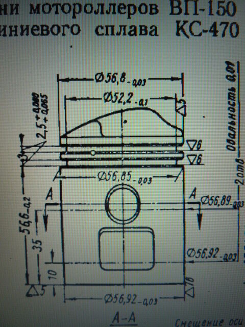

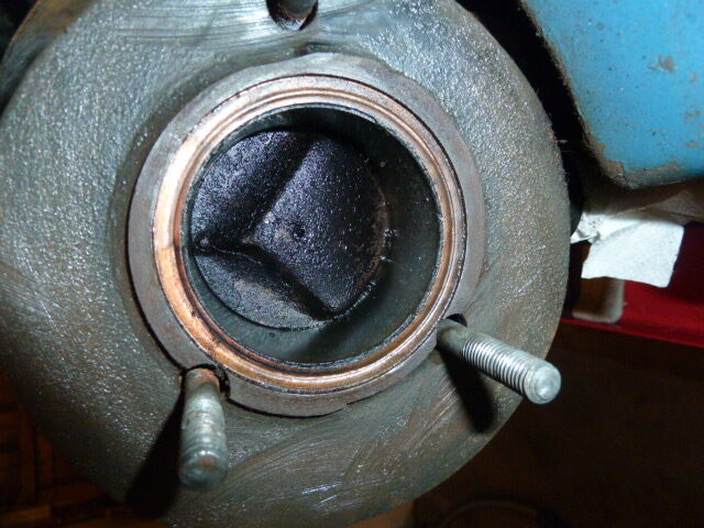

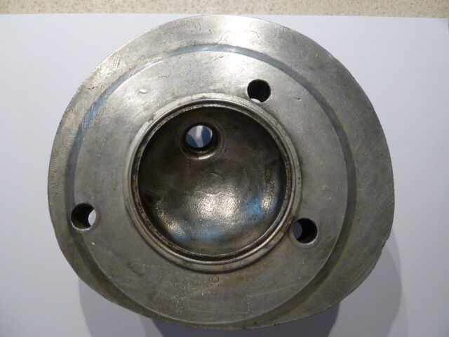

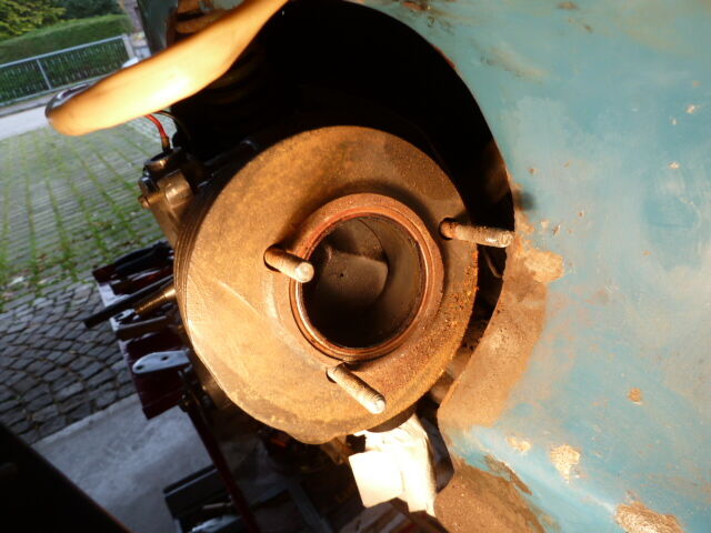

    so und auch gleich mal den Zylinderkopf demontiert, schaut so weit alles ganz gut aus..
    eine leichte Klemmspur am Zylinder ist ersichtlich, nichts dramatisches.
    Auch da wieder sauber gemacht (wichtig ist den Rost zu entfernen, da es sonst zu thermischen
    Problemen kommen kann).
    auch da kann wieder auf Ersatzteile der Vespa zurückgegriffen werden:
    Nasenkolben 57mm (SIP 19410000) (komplett mit 15mm Bolzen, Ringen etc. Nachbau)

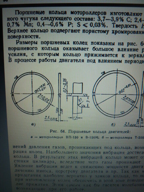

    nur Kolbenringe ist ein kleines Problem, da die Vjatka eine Sonderform hatte (links gerade und rechts die Ausnehmung)
    da gibt es zwar Ringe nur mit Stoß, welche laut Hersteller dann passend gefeilt werden können, aber das ist nicht unbedingt
    meins. Wenn ich den Zylinder ziehe werde ich mir aber nochmals genauer anschauen, ob aufgrund des Stiftes im Kolben nicht
    auch die herkömmlichen verbaut werden können....
    Zylinderkopfdichtung bin ich einzeln nur bei Peter Erhorn fündig geworden ( Cu 70mm/60mm/0,6mm)
    im kompl. Dichtungssatz ist sie aber enthalten
    bezüglich Zylinderkopfschrauben, bei der Montage unbedingt neue Sprengringe (ggf. natürlich auch Unterlegsscheiben und Muttern) nehmen.
    Die Alten haben in der Regel keine Spannung mehr und sind somit Schrott (Muttern M8 SW 14).

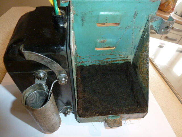

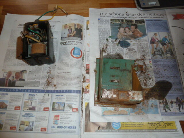

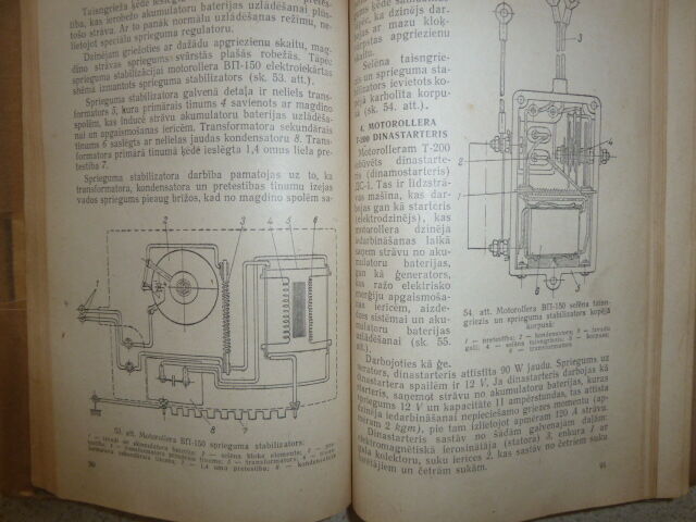

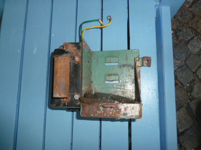

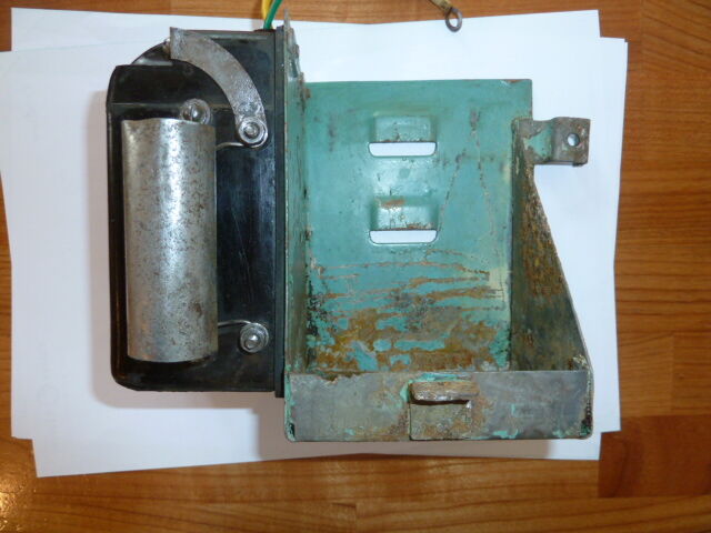

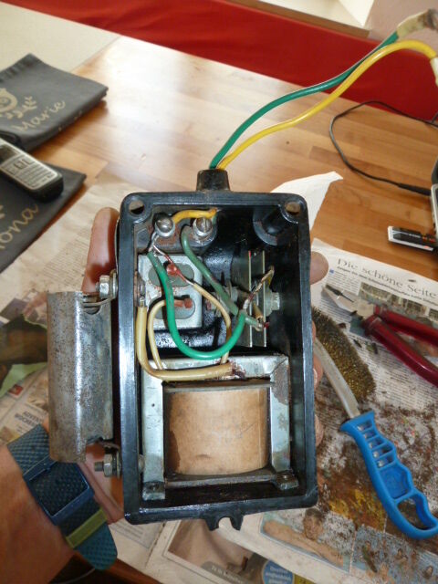

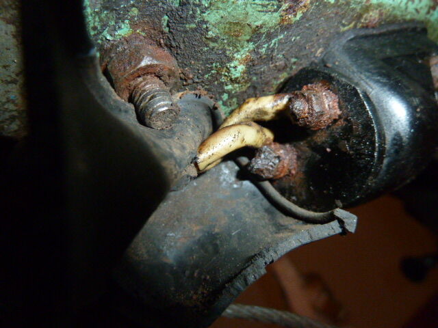

    wieder eine kleine Nebenfront eröffnet: Batteriehalter und Gleichrichter
    Da habe ich aber nur nach dem Rechten gesehen, Teile entrostet, Kontakte überprüft und gereinigt etc.
    ...sollte der aber nicht funktionieren, so greife ich auf einen Gleichrichter moderner Bauart zurück, da spiele ich mich nicht lange herum..
    wobei der Aufbau wirklich solide gemacht worden ist, das Teil gefällt mir...
    ein Massekabel muss ich noch anfertigen, und eine Gummitülle für die Kabeldurchführung suchen und
    Halteband für die Batterie fehlt, dann sollte alles passen...
    als Batterie kommen aufgrund der Abmessung der Halterung folgende Batterien in Frage:
    Standartmass 165*83*93 (drei habe ich auf die Schnelle gefunden Blitz,SHG und Yuasa etc.)
    also Typen der Serie B-49-6...die gibts gegen Aufpreis auch im Look der 50-70er Jahre
    4 Mal editiert, zuletzt von 125vnb6 (October 29, 2014 at 15:39)

    Baust du den den neuen Gleichrichter moderner Bauart in den Hintergrund versteckt, den alten lässt du eingebaut oder als Nostalgie ?
    Der Weg ist das Ziel zum Fahren. 2-)
  • 125vnb6
    1,831
    13,651
    2,349
    81241 München, Deutschland
    • October 30, 2014 at 18:05
    • #110
    wenn er funktioniert, dann bleibt er mal bis zur Typisierung, ansonsten wird das "alte" Innenleben ausgebaut und der Gleichrichter findet
    dort Platz. Wenn dann der PX - Motor kommt wandert die Batterie und Elektrik, wie es pornstar schon vorgeschlagen hat in den Vergaserraum,
    somit ist dann die Seitenbacke wieder frei..
    aber mich interessiert ob der Kasten auch tatsächlich noch intakt ist und von daher habe ich ihn mal ein wenig auf Vordermann gebracht, wenn nicht, kommt der selbe Gleichrichter rein, wie ich ihn schon an einer Rally verbaut habe und fertig (SIP 85152000..das Teil gibt es aber beim Conrad deutlich günstiger)....ich habe auch gesehen, dass ich noch eine Sicherung nachrüsten werde...ist aber jetzt auch
    kein Thema

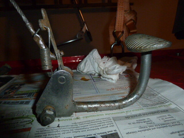

    na ja kein Bauteil, wo nicht in irgendeiner Weise was zu tun ist. Nachdem ich jetzt gerade die Elektrik überarbeite, war das Bremspedal
    und der Bremslichtschalter dran. Nachdem der auch wirklich funktionieren sollte und bei uns zumindest die Bremsen un deren technischer
    Zustand immer etwas genauer begutachtet werden ist auch da Handlungsbedarf. Auch wieder entrosten reinigen und Funktion überprüfen.
    Funktion = Schließer (also in Ruhestellung Kontakt offen, bei Zugeinwirkung durchs Pedal schließt der Kontakt)
    Beim Bremslichtschalter kommt ein neuer, das Innenleben ist komplett korrodiert (entweder einer vom Holder Traktor oder ein Hella Bremslichtschalter)
    Die Bolzen des Pedals werden vor Einbau dann noch mit CU-Paste versehen und dann greift das Pedal wieder..

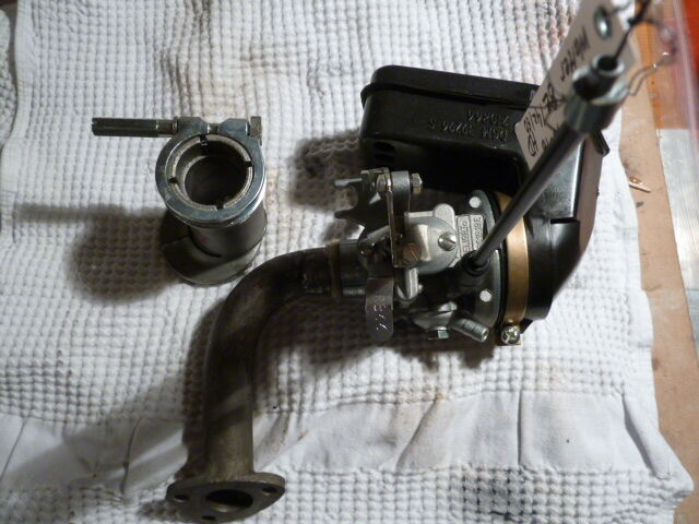

    beim Motor warte ich gerade auf meine Bestellung:
    Habe jetzt doch den Polini CP 23 (statt den CP21) bestellt inkl. Ansaugrohr 24mm ......es wird ein leichte Motorverbesserung angestrebt also Stage 1
    Die Zusatzteile werden von zwei der federführenden O-Tuner aus dem GSF Oli und Zini in einer Kleinserie gefertigt und können über die Burschen bezogen werden.
    Die Teile sollen in einer traumhaften Qualität sein, wobei da hatte ich beim Zini von Stoffis Garage eh keine Bedenken, der Mann zählt sicher zu den absoluten Größen
    in der österr. Tuner Szene. Nebenbei ist er einer der wenigen Shop Mechaniker den du auch ans Rohr kriegst und der Dich dann wirklich perfekt berät.
    ich habe bereits bei einer ACMA den 19er Vergaser von Dellorto verbaut, lief bei mir ganz gut (deutlich besser als mit dem originalen Gürtler - Vergaser)
    Allerdings eine der Hauptschwächen ist einfach die Variante mit dem Dichtfilz, hier kann es immer wieder konstruktionsbedingt zu Falschluftproblemen kommen
    Weiters muss auch die Ansaugkappe (oder Glocke) gekürzt werden, damit der Vergaser fixiert werden kann, dadurch fällt leider der Anschlag weg also wieder
    eine kritische Stelle mehr. Wichtig bei der Wahl der 19 er Vergaser ist von welcher Seite du den ansteuerst, die Vergaserräume der WF sind unterschiedlich groß
    und daher ist im Vorfeld zu schauen, wie sich das am Besten ausgeht. Du kannst natürlich auch versuchen Teile zu kombinieren (z.B. Vergaser mit O-Ring, Ansteuerung
    Seilzug Gas von rechts etc.). Bei den Vergasern der PK Serie ist es allerdings fraglich ob dann auch der vorgesehen Luftfilter passt, da müsste dann halt auch ein wenig
    probiert werden. In den meisten WF ist es wichtig, dass der Seilzug von rechts geführt wird, da es sonst Probleme mit dem Benzinhahn geben kan (das ist aber Modell
    abhängig). In der ACMA habe ich einen anderen Benzinhahn eingebaut und den 19er Vergaser der ET3 verwendet, da lässt sich schön auch der Metallluftfilter aufsetzen
    und auch einen neuen Bowdenzug fürs Gas und Chokeseil verlegt
    habe euch mal die Bestandsteile des Vergasers abgebildet, wie das dann ausschaut bei den WF´s in der Dellorto Version
    Dellorot shbc 19.19E (für die PK80), Ansaugstutzen umgeschweißt (Endstück vom originalen 19er Ansaugstutzen)
    Ansaughülse müsste noch gekürzt werden nach der Befestigungsschraube und bei der Wahl des Luffilters auch was Kleineres gewählt werden
    bei mir kommt dann aber die Polini Version mit Chokeknopf und Gasseilumlenkung, Luftfilter von Machard .....das ist
    eben Vergasertechnologie am neuersten Stand und somit einen Schritt weiter zu einem laufenden Motor sein ....

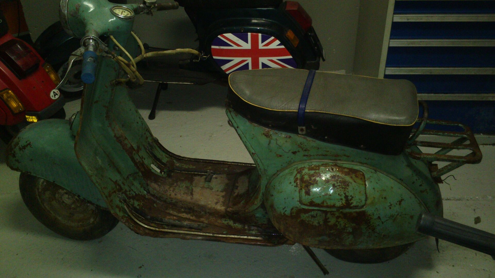

    Hätte eine zu verkaufen, 1000.- siehe Bilder
    Einen weiteren weiß ich der verkauft eine komplett lackierte, aber noch nicht montierte um 1500.- in Wien
    Eine Vjatka in weiß mit einigen Fehlteilen um 600.- in Graz

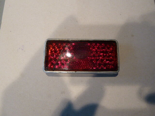

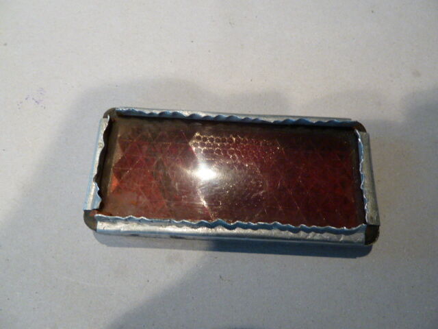

    @ il presidente : Der Vorteil der Elternzeit, du kannst mehr schrauben, hast aber dafür weniger Geld im Sack!!!
    zu deiner Teilesuche: Rücklichtglas hätte ich (siehe Fotos, auf der Front ist ein Sprung zu sehen, hinteres Abdeckungsglas
    ist aber voll intakt, es besteht keine Funktionsbeeinträchtigung)
    Trittleisten hat der Ansis aus dem GSF (sebo 89), will aber pro Leiste €10 :/
    zur Geschwindigkeit: es wird bei dem Motor der CP23, neuer Meteor Kolben, PX-Kupplung und eventuell der angepasste SIP-Road verbaut .....
    mehr Geld möchte ich in Anbetracht der zu erwartenden Kosten für den Zweitmotor nicht investieren.
    ...wobei die extra für´s Z&O Tuning konzepierte Tameni Welle (leider noch nicht lagernd), ein GS Kolben und der CNC gefräste Zylinderkopf mich
    natürlich schon extrem reizen würden........und dann halt auch das abgeänderte Getriebe...
    aber solange Juny 79 mich mit Ihrer PK XL2 nicht überholt ,oder gar rassmo klingelt an mir vorüber rauscht....ist mein Weltbild in Ordnung
    so backe ich momentan noch kleine Brötchen und habe mir mal den 120km/h Tacho für den Zweitmotor organisiert und ja der soll
    dann bis Anschlag ausdrehen (also 120 km/h)

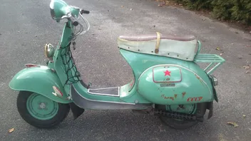

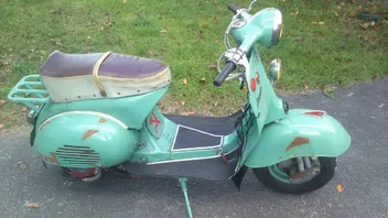

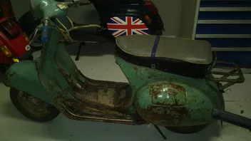

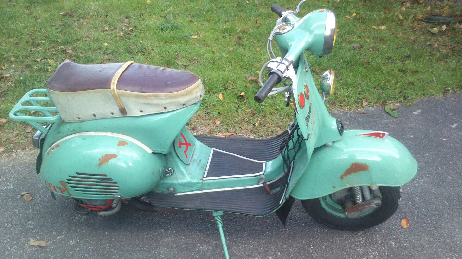

    Hier ein Paar Bilder meiner Vjatka. So schön wie die blaue die hier gemacht wird ist sie nicht, vielleicht kann sie hier als "schlechtes Beispiel " dienen. Ich habe sie so gestaltet wie es mir gefällt, der Che kommt vermutlich aber wieder weg und der MG auspuff verschwindet mit dem VNA Motor, wenn ich den originalen Motor wieder verbaue. Bin so aber schon ca. 2000 km gefahren. Rennt so lala, russisch halt, große Vibratioen am Lenker, fahre mit 1 Bar Luft, nach 1h schlafen mir die Hände ein. Was aber toll ist , ist die Sitzposition für Leute ab 1,8m , die massive Konstruktion und Platzangebot. Da kann man auch mal zu 3. Fahren, einem am Gepäckträger....mach das mal bei einer PV mit Chrom, Klemm- irgendwas Träger... :thumbup:
