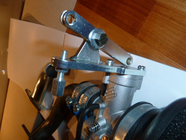

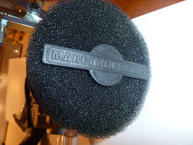

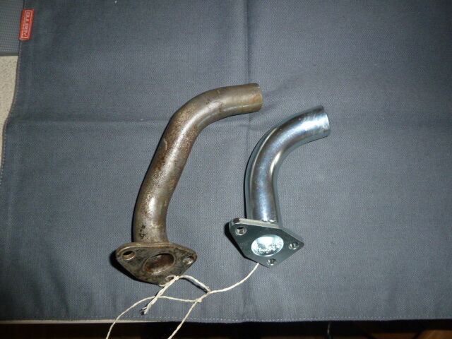

  • so heute ist auch noch der Vergaser gekommen.
    Ich habe mir das Set inkl. Ansaugrohr für WF genommen. Da ist allerdings Vorsicht geboten, denn der Ansauger
    vom Zini passt nur auf die Vespamodelle. Der von der Vjatka ist deutlich länger. Wäre eigentlich logisch gewesen
    da ja auch die Schwinge um einiges länger ist. Ansonsten saubere Arbeit. Auch die überarbeitete Gaszugführung
    ist top und der Luftfilter passt auch optimal. Es muss auch eine eigene Dichtung geschnippelt werden für Zylinder
    und Ansaugrohr, da die Stehbolzen auch leicht versetzt sind. Macht aber nichts, denn aufgrund der Gummimanschette
    und dadurch, dass der Durchmesser des Originalansaugrohres nur geringfügig kleiner ist, geht das Ganze auch mit
    dem Originalteil.
    Den Zini Stutzen behalt ich aber, da auch ein LU Projekt auf Vordermann gebracht werden soll.

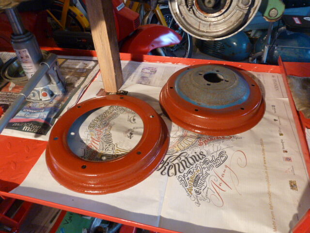

    nachdem ich gestern dann auch noch die Reifen bestellt habe:
    Habe mich für den Continental K62 4.00-10 69J entschieden, der kostet auf Creuzfeld angegebener Seite €30,48 und ist somit um mehr als 50% günstiger als der Metzeler CTT 4.00-10 60J (€ 64,00). Wenn es ein Alltagsfahrzeug gewesen wäre, hätte ich mir den Metzeler genommen.
    Warum der Continental so "hart" ist (laut Index bis 325 kg) liegt daran, dass das halt der klassische Vespa - APE Reifen ist passt aber trotzdem
    ganz gut zur Vjatka, auf der soll man auch nicht verwöhnt werden, dafür gibt es ja bekanntlich die Cosa.
    Wobei qualitativ und von den Fahreigenschaften, der Metzeler wahrscheinlich die bessere Wahl wäre.
    damit das Reifen lösen von den alten Felgen nicht wieder so eine Prozedur ist, habe ich die Felgen Innenseiten auch noch auf die Schnelle grob hergerichtet.
    Rost abgebürstet und 2* Pelox ...anschließend Rostschutzgrundierung und Klarlack damit sollte wieder eine Zeit Ruhe sein. Die O-Lack Flächen werden dann
    wieder mit Owatrol-Polynol außen versiegelt.

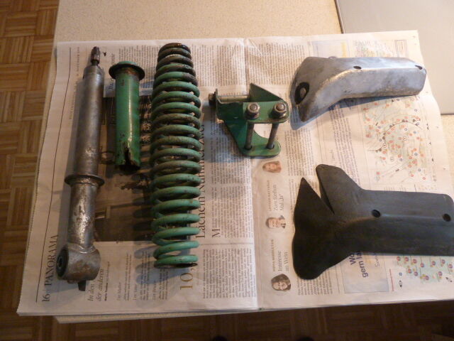

  • ...heute war der Stoßdämpfer dran:
    es schaut nach Demontage des Befestigungshalters ganz gut dahinter aus, grad mal ein wenig Flugrost innen.
    Wenn man bedenkt, dass ursprünglich von der originalen Mint-Farbe der Stoßdämpferbefestigung und des Dämpfers nichts zu sehen war
    Stoßdämpfer: undicht und die Schraube von der Dämpferhülse ist am Teller abgerissen
    grob gereinigt...............entrostet und zur Überholung klar gemacht
    Silentgummi oben d=29mm Bolzendurchmesser 16mm (M8 Feingewinde) ob der untere vom z.B. SIP passt kann ich leider
    nicht sagen, da bei dem Produkt die Abmessungen fehlen (ich gehe aber mal davon aus)
    somit sollten auch die am Markt befindlichen Stoßdämpfer für WF passen, ich habe aber trotzdem auch den Andreas Nagy aus dem GSF
    kontaktiert, welcher sich u.a. auf die Überholung von Originalstoßdämpfern spezialisiert hat und das bis dato immer zu meiner vollsten
    Zufriedenheit erledigt hat, allerdings hat diese Tätigkeit halt auch ihren Preis....(im Extremfall kostet es genau soviel wie ein Neuer)

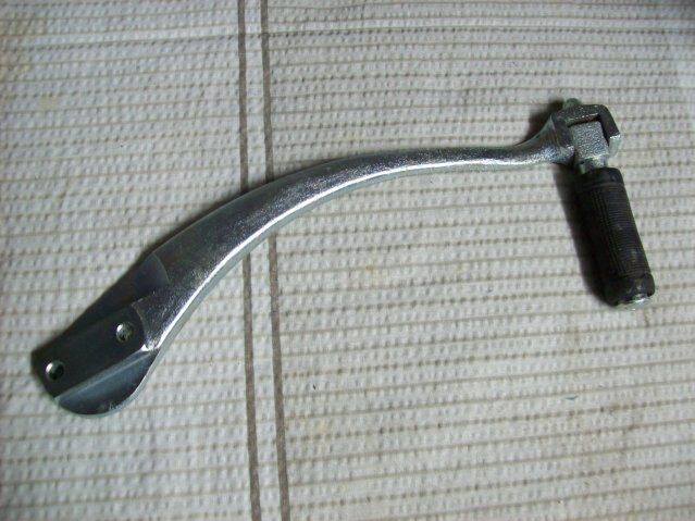

  • ...zwei kleine Details noch am Rande..
    so viel ich mitbekommen habe, sind mir an der Vjatka bis jetzt drei Ausführungen des Kickstarters untergekommen:
    1.) mit runder Auftrittsform (wie bei meiner)
    2.) die klassische mit dem klappbaren Antritt
    3.) ...die war mir neu, mit rechteckiger Auftrittsform, ähnlich der Vespa Ausführungen
    des weiteren waren anscheinend auch die Bakelitt - Gehäuseabdeckungen der ersten Serien ursprünglich in braun gehalten (Lampenfassungen, Bremslichtschalterabdeckung, Reglerabdeckung - Batterie etc.) bei den späteren Serien, dann in schwarz ausgeführt

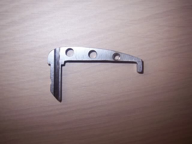

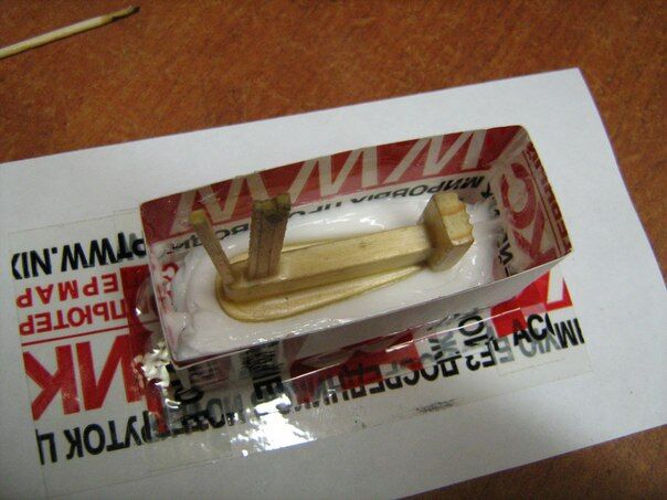

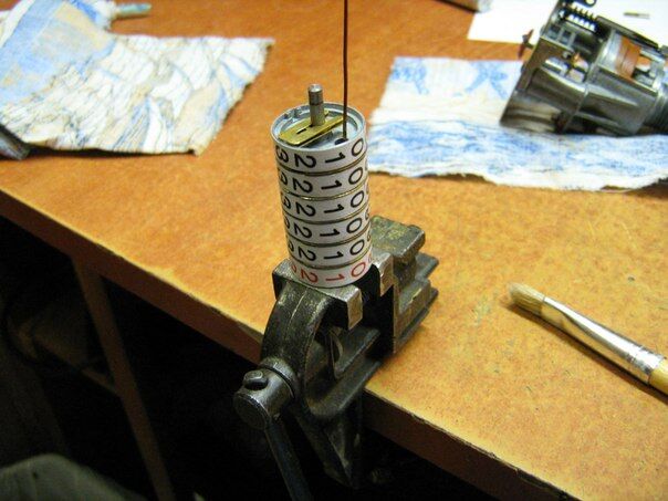

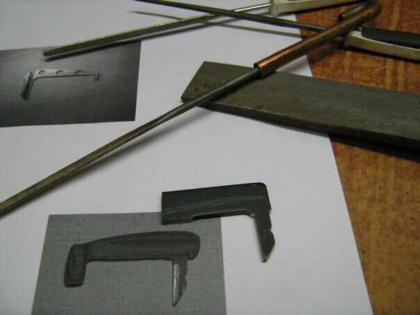

  • edisvespa hat mich mal wieder aufmerksam gemacht auf mehrere Topics aus dem Russenforum ().
    Und auch da muss gesagt werden, der Begriff "was russisch zu reparieren" ist absolut fehl am Platz.
    Die Burschen aus Russland, haben mit viel Zeitaufwand zwei Sachen auf Vordermann gebracht bzw. in mühevoller Arbeit
    nachgebaut.
    ...und weil es immer kälter wird, sind es genau die Arbeiten denen man sich in der warmen Stube widmen könnte
    Zündschlüssel: als erstes wurde ein Rohling hergestellt (sowohl beim Griff als auch beim Schlüsselbart), dann ausgegossen in einer
    Form....und das Ergebnis ist sensationell, wer so etwas schon mal gemacht hat, weiß wie viel Zeit da draufgeht (von den Fehlversuchen
    mal ganz abgesehen)

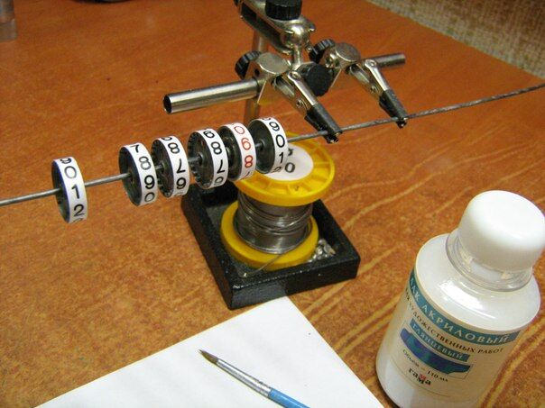

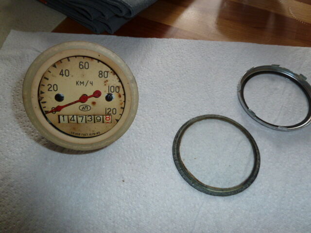

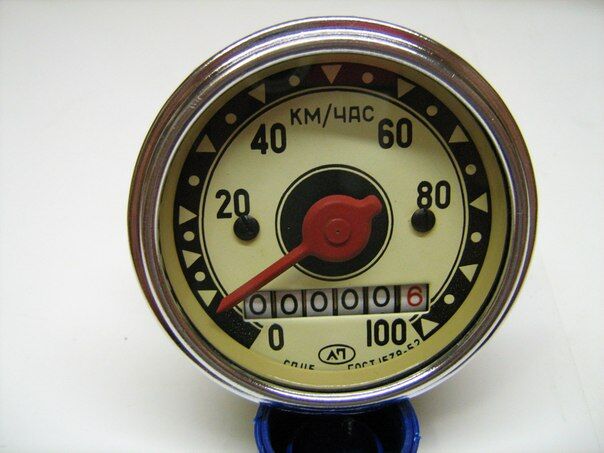

    oder auch die Überholung des Tachos:
    wobei hier die Situation nicht ganz so dramatisch ist, einzig das Tochogehäuse und das Ziffernblatt inkl. Zeiger wurde
    speziell für die Vjatka und T200 Roller produziert und sind damit eher schwer zu bekommen. Die Tachos der ersten Serie
    mit dem rechten 0 Anschlag so wieso. Allerdings Tachoglas und Dichtungen sind kein Problem, die kannst bei jedem Glaserer
    nachfertigen lassen, kostet je nach Ausführung so um die € 10, bei Sonderwünschen natürlich mehr. Man kann sich beim
    Innenleben sehr gut von den Tachos, welche an der Ural bzw. Dnepr verbaut waren bedienen.
    (Bilder aus )

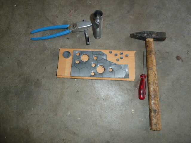

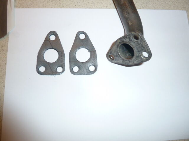

    Als Beispiel bei mir: Ich musste mir die Dichtung für den Ansaugstutzen selber machen. Natürlich kannst du die auch
    mit einer Schere ausschnippseln, wenn es aber halbwegs solide sein soll, dann brauchst du ein Locheisen (Set) zum
    Löcher stanzen und vor allem das richtige Dichtungspapier (Graphitdichtung mit Metalleinlage temperaturbeständig)
    und dann bist auf die Schnelle mal € 50 los.....und das rechnet sich für eine Dichtung in der Regel nicht.
    Vielleicht auch noch ein Tipp zum Anfertigen der Dichtung:
    Stanzt bei der Graphitdichtung als erstes das große Loch des Ansaugrohres knapp über 22mm (Locheisen 24mm), anschließend
    legt ihr das Dichtungspapier auf den Flansch auf und schaut, dass das Loch schön mittig ist. Jetzt können dann von unten
    die Hauptkonturen der Dichtung abgemalt werden und die drei Befestigungslöcher der Bolzen markiert werden (LE 8 mm)
    Jetzt werden dann die drei 8er Löcher gestanzt und anschließend dann die Dichtung ausgeschnitten. Das Löcher stanzen
    am Anfang ist wichtig da sonst, die Bohrungen nicht passen bzw. beim Stanzen der Befestigungslöcher kann wenn zuwenig Material
    rechts und links ist, dass Dichtungspapier aufgrund der Spannung (Metalleinlage) beim Stanzen einreissen, daher die Löcher vorher
    und danach die Hauptkonturen schneiden. Übertragen der Dichtungskonturen mittels Stempelfarbe oder ähnlich kann ich nicht
    empfehlen man sieht zu wenig und die Konturen sind sehr ungenau...(beim Schneiden von Dichtungen mit Metalleinlage entweder
    eine gute Haushaltsschere oder kleine Blechschere verwenden.
    Natürlich kann man auch mit Dichtpaste arbeiten und den Flansch dicht kriegen, ich bin aber generell bei intakten Dichtflächen
    nicht so der Freund von dem Gekleckse, schaut einfach Scheisse aus.....indem Fall sieht man es nicht, aber wenn ich da an Motoren
    denke die einem schon entgegen leuchten, weil es Dichtmasse blau oder rot mittig in einem Wulst rausgedrückt hat...
    habe mir mal ein paar aus unterschiedlichen Materialien gestanzt 2* Graphit, 1 * Normal, 1* Kork
    ...sollte wer eine selbstgemachte für seine Ansauger benötigen, dann kann er sich rühren (wäre dann zum Selbstkostenpreis + Porto)
    3 Mal editiert, zuletzt von 125vnb6 (November 19, 2014 at 10:00)
