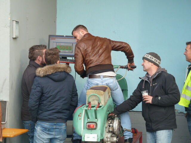

    dem Presidenten seine am Prüfstand, das Flötzinger Gerät kennt ja inzwischen eh jeder .. ;)
    Die für mich spannende Leistungsmessung der Vjatka (vom Presidenten) hab ich als Zaungast verfolgt, allerdings gab es augenscheinlich Probleme.
    Es dauerte Ewigkeiten bis die Burschen am Prüfstand den Roller starten konnten und dann kam mir vor, wie wenn sie bei der Messung
    nicht wirklich auf Drehzahl lief und somit war das Ergebnis für mich nicht wirklich relevant oder aussagekräftig..

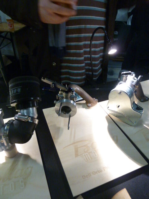

    Allerdings war für die Wideframe Tuner auch ein interessanter Stand vor Ort mit Ralph Bollag aus der Schweiz (http://www.bollagmotos.ch)
    Ralph gehört bezüglich Wideframe Tuning sicherlich ebenfalls zu den Pionieren des WF Tuning und hat an seinem Stand seine Produktpalette gezeigt und
    auch präsentiert. Er bietet 3 Kanal Zylinder mit überarbeiteten Zylinderkopf (150 und 125er Klasse) und diverse Umrüstsätze für die gängigen
    Dellorto und Polini Vergaser an. Es wird aber noch eine Weile dauern bis alle Tests abgeschlossen sind (Sommer 2015?) und er mit seinem Produkten schlussendlich den Markt erobern möchte (angepeilte Kosten für Zylinder, Kolben und Zylinderkopf liegen laut Angabe von ihm bei ca. €350). Der Beruf des Feinmechanikers spiegelt sich in allen seinen Produktem, absolut top verarbeitet
    Das Ganze ist mit ziemlicher Sicherheit eine schöne Alternative, wenn nicht unbedingt an den originalen Zylindern herum gebastelt
    werden mag. Der 150er Satz kann mit dementsprechender KW und diversen Anpassungen von Freaks dann auf ca. 170 cm³ gebracht werden,
    mit entsprechenden Leistungspotenzial. Grundsätzlich will aber Ralph mit seinen Kit´s eher die P & P Schrauber als potentielle Käufer gewinnen,

    Italiener kennen keinen russischen Benzinhahn, der anderst herum funktioniert. ...
    nach dem 3. Versuch 5,3 PS am Hinterrad, alles original vjatka, sogar mit unterbrecher Zündung Made in Russland, nur die Kurbelwelle ist von zini

    Habe mir jetzt deine in der Halle nicht ganz so genau angeschaut, war da der SIP Road montiert oder auch noch
    der original Auspuff?
    Auch war ich nur beim ersten Versuch dabei, da glaube ich war bei 5,1 PS Schluss..

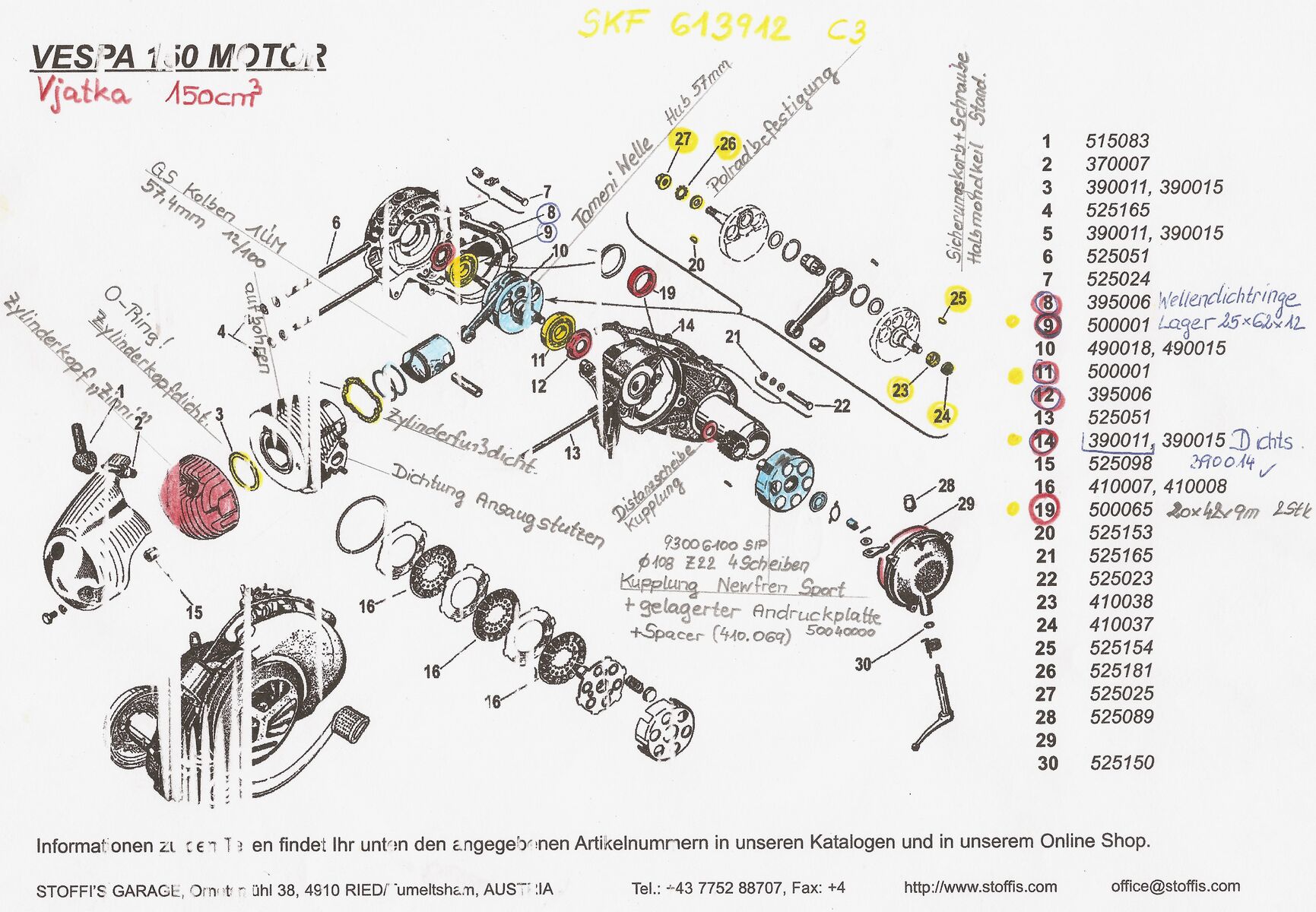

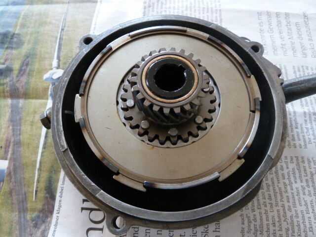

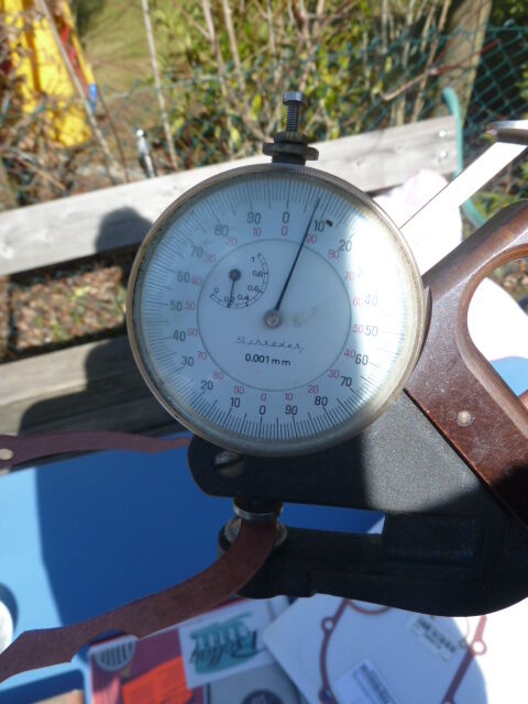

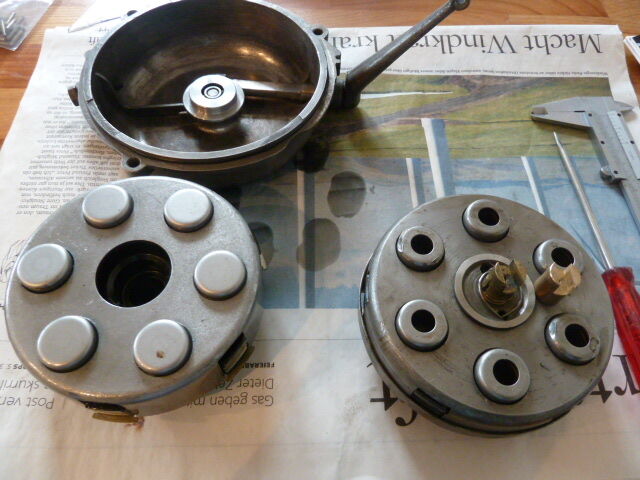

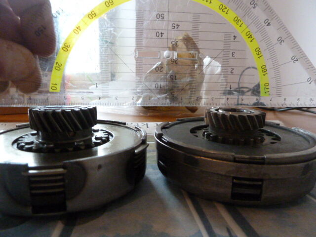

    so schön langsam geht es bei mir bei der Ersatzteilbestellung dem Ende zu.
    Habe heute allerdings nochmals mich dem Thema Kupplung genauer gewidmet und mal geschaut, wo die Unterschiede
    sind. Der President hat es ja schon mal kundgetan, die Standartkupplung der PX 125/150 mit dem kleinen Durchmesser
    (108mm)passt plug and play. Bei mir kommt eine Newfren Sport 4 Scheiben Kupplung (93006100) in
    Einsatz (Z22) inkl. gelagerter Andruckplatte vom SIP (50040000). Die Newfren Kupplung hat allerdings den Nachteil, dass sie
    höher (ggü. der PX Kupplung) ist ...ca. 1,5mm. Theoretisch wäre es möglich, wenn man die Kupplungsdistanzscheiben gegen
    eine dünnere tauscht (Stärke 1,5mm) dass es dann wieder passen könnte. Die originale Distanzscheibe der Vjatka beträgt
    3,3mm (da=31,7mm und di=15,2mm).
    allerdings ist das Ganze wirklich nur theoretisch zu sehen, denn erst die Praxis wird zeigen ob nicht weitere Anpassungen ebenfalls
    von Nöten sind (ggf. Spacer). Ich habe mir das Ganze mal aufgebaut und komme auf einen Bauhöhenunterschied zw. der Orignalen
    und der Newfren von knapp 3,8 mm.
    Jetzt hängt es dann noch ab, von der neuen Welle (habe ich leider noch nicht) und der Gesamthöhe der Andruckplatte inkl. Druckpilz.
    Leider wird sich das erst wirklich bei der Endmontage zeigen wie viel Platz ich da noch benötige (Spacer habe ich bereits geordert)
    Der von DRT erhältliche, 1mm Spacer passt halbwegs (im Innendurchmesser muss er leicht angepasst werden, Befestigungsbohrungen
    passen) den vom Stoffis deutlich stärkeren, bekomme ich in den nächsten Tagen.....mal sehen wie das Ganze dann schlussendlich
    harmoniert. Es kann auch sein das beim Druckhebel, ein wenig auf der Sirnfläche abgeschliffen werden muss, da er da in der Ruhestellung
    leicht mit der stärker auftragenden gelagerten Andruckplatte kollidiert :)
    links Newfren rechts Vjatka

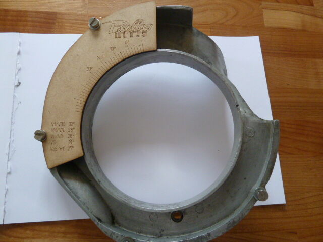

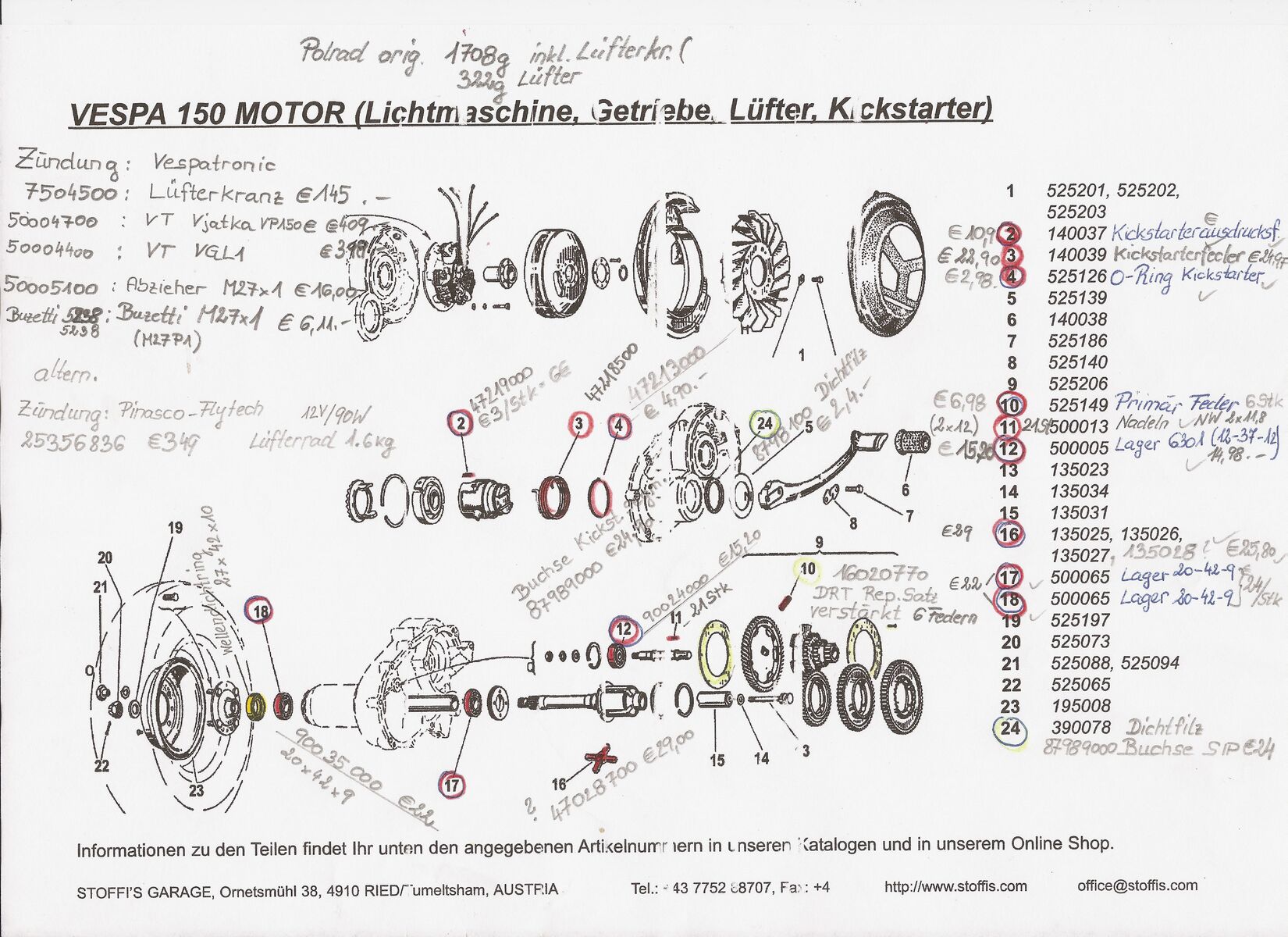

    ...ich habe jetzt auch mal in die Explosionszeichnung vom Stoffi´s Garage, die von mir georderten Teile eingetragen und werde das, wenn alles passt
    auch in die originalen Vjatka Zeichnungen übertragen, damit sollte dann gewährleistet sein, das die Verschleißteile für eine Motorrevision zu geordnet
    werden können(daher momentan noch mit Vorsicht zu geniessen!!).

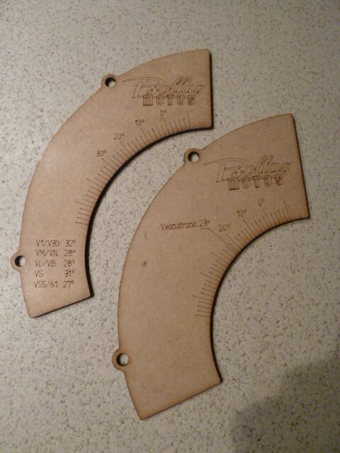

    zum Thema Vespatronic werde ich, sobald sie lagernd ist (eigentlich ab heute) mit dem Moritz vom SIP, mir mal die wirklichen Unterschiede zur
    herkömmlichen Vespatronic für die WF´s anschauen. Einen Unterschied sollte es aber geben, mir ist beim Ausmessen des Durchmessers aufgefallen.
    Die Zündgrunplatte der Vjatka hat genau 150mm, die der Vespamodelle 150,3mm. Polrad inkl. Lüfterkranz wiegen bei der Vjatka genau 1708g,
    somit ist da kein nennenswerter Vorteil zu erwarten (ggü. 1500g Polrad und 360g des spez. Lüfterkranzes=1.860g) Außer, dass das der V-tronic
    eigentlich dann schwerer wäre. Bleibt eigentlich nur ....die variable Zündverstellung und 12V/90W...und jede Menge Kohle in Landsberg.........

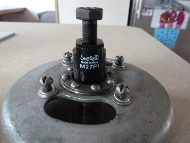

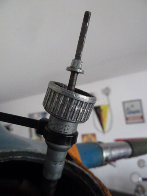

    kleiner Nachtrag: Polradabzieher ist auch heute gekommen
    Buzetti M27P1 (rechts!!) passt perfekt und den habe ich, um nicht den teuren der Vespatronic ordern zu müssen (SIP schlappe € 16) von
    streetlights Art.Nr. WB-5238 für € 6,11.-- (ohne Versand)

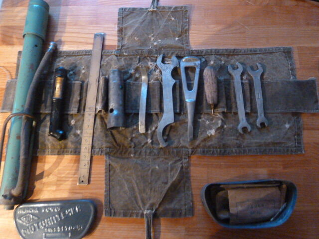

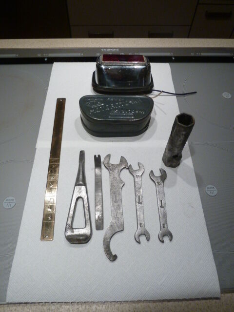

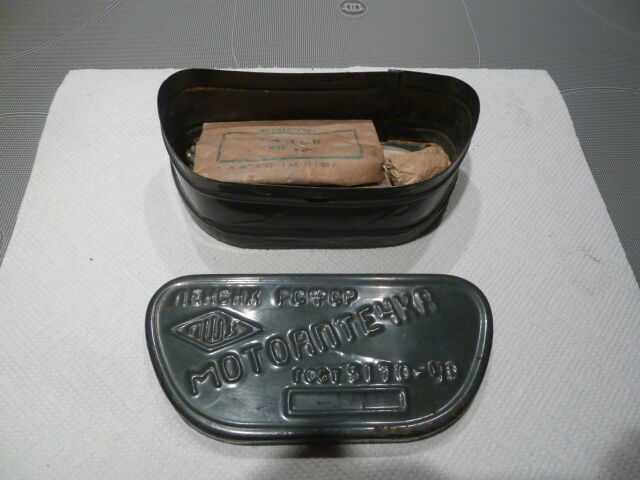

    ..so langsam füllt sich auch meine originale Werkzeugtasche.., sogar der Tankpeilstab war diesmal zum Auftreiben
    und das Reifenflickzeug ist auch vollständig (Ventile, Flicken, Vulkanisiermasse )
    aber Zange, Polradabzieher, Schraubenzieher mit Holzgriff und ein paar Steckschlüssel fehlen noch

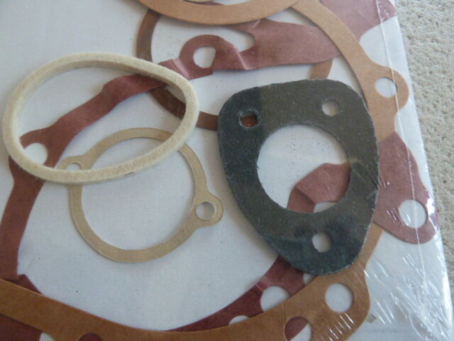

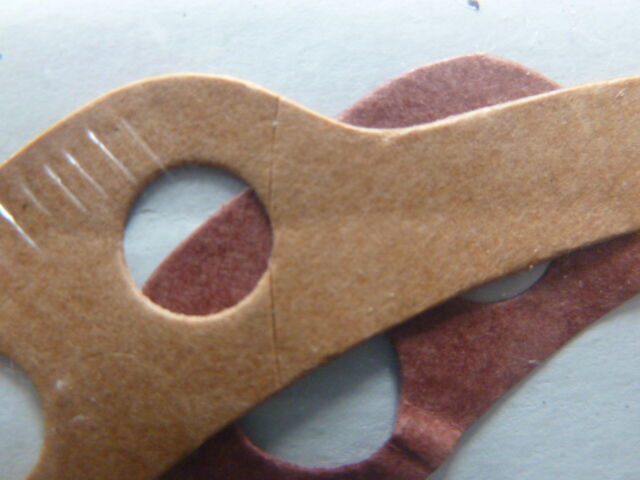

    ich habe mir jetzt auch mal die verschiedenen Dichtsätze genauer angeschaut und die Stärke gemessen:
    1.) Stoffi Art.Nr. 390014 € 14,90 so weit OK Stärke der Blockdichtung beträgt 0,214mm (am Rand 0,243) CU Zylinderkopfdichtung 0,51mm
    2.) original Piaggio vom SIP Art.Nr. 9205400 schlappe € 35 ....ich kann es nicht ganz glauben, dass das wirklich ein Original Set sein soll.
    kam in neutraler Verpackung und eine der Hauptdichtungen ist an mindestens 10 Stellen geknickt außerdem sind Strukturschäden an der Papieroberfläche
    erkennbar, den Satz habe ich nicht vermessen, da ich da bei SIP reklamiert habe. Es schauen aber die Dichtungen jetzt auch nicht massiv stärker aus
    wie auf der hompe-page beschrieben.......für den Preis eigentlich eine Frechheit..QM lässt grüßen!
    3.) der von SIP als Premiumqualität angepriesene Dichtsatz aus Aramid Faser kommt voraussichtlich heute, kann man nur hoffen, dass da wenigstens die
    Qualität hinhaut.

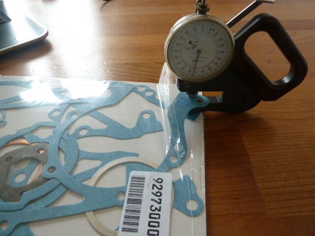

    ...so der versprochene Nachtrag zum SIP Premium Dichtsatz
    so angefressen ich auf den Orig. Piaggio Satz war (bin), so muss man jetzt fairer Weise sagen, der ist jetzt wirklich Top..
    übervollständig und macht einen sehr stabilen Eindruck
    (3 * Blockdichtung vers. 2 CU-Kopfdichtung, 1 Alu-Kopfdichtung, 2 Zylinderfußdichtungen und auch
    die Ölablassdichtung sind dabei)
    gemessen habe ich den Satz auch und die Aramid Faser Dichtung hat eine Stärke von 0,505mm und damit ist sie um über
    das Doppelte stärker als die Papierdichtungen
    ...würde mal sagen, der wäre empfehlenswert, wenn man nicht unbedingt das Billigste bevorzugt.
    Zum Material selbst (Aramid) kann ich momentan allerdings noch nichts sagen bzw. da Vor- oder Nachteile nennen, das wird erst
    der Einsatz zeigen......

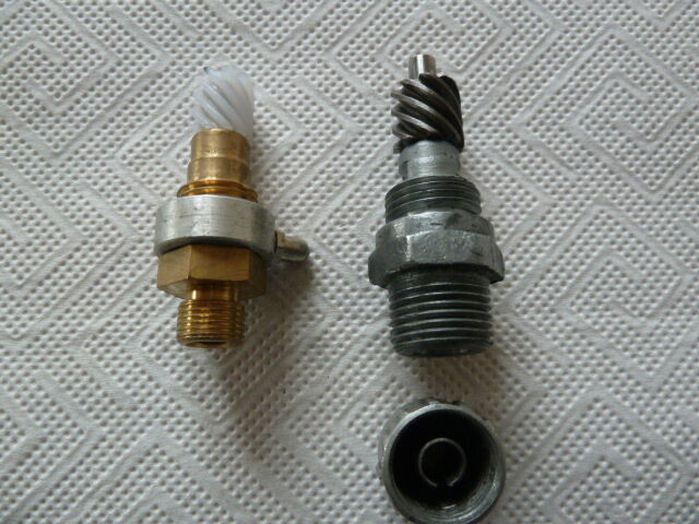

    Jetzt muss ich auch einmal kurz hallo sagen, nachdem ich das alles gelesen hab. Super interessant!
    Der presidente hat mir eine 1959er вятка vermittelt, die jetzt wiederbelebt werden soll, und da gibt es natürlich eine Menge Fragen.
    ZB.: Welcher Tachoantrieb könnte denn bei der Vjatka passen? Der fehlt bei meiner komplett.... den Tacho hätte ich nämlich schon saniert!

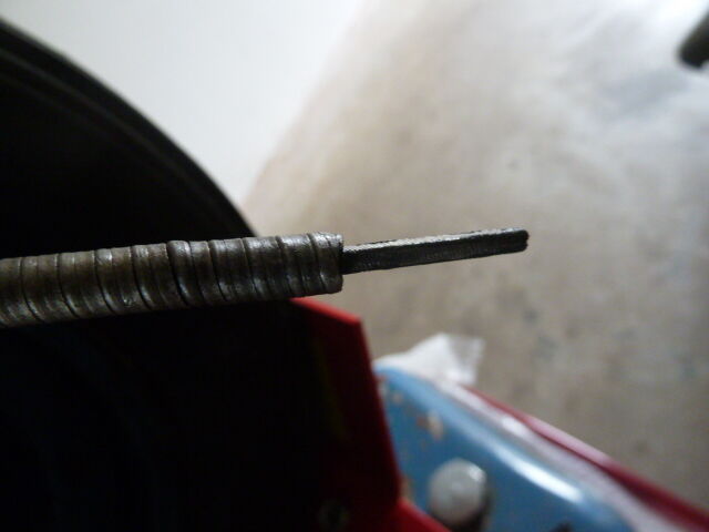

    ...die Frage hat sich der Georg bereits selber beantwortet (bzw. hat festgestellt, dass seine eh vorhanden ist),
    aber für die anderen habe ich jetzt mal den Unterschied Tachowelle und Tachoantrieb der Vjatka transparent gemacht.
    Beim Tachoanschluß und auch am Tachoantrieb sind nicht wie bei der Vespe Feingewinde sonder normale Regelgewinde
    und die sind deutlich größer.
    Die Tachowelle hat oben und unten einen Vierkant mit 2,5mm und Länge ist knapp 110cm
    Ansonsten wäre die weitere Bezeichnung rB-22E. Der Tach0antrieb ist dreiteilig
    (Grundkörper, Tachoritzel und Tachowellenverschraubung)
    Tachoritzel ist aus Metall und mit rechteckigen Flanken (Zähnezahl = acht)
    Tachowellenverschraubung hat bei mir die Aussenhüllenklemmung bereits in der Verschraubung integriert.
    (die gab es aber anscheinend auch zweigeteilt Klemmhülse und Verschraubung einzeln laut Ersatzteilliste)
    Bowdenzughüllenumantelung ist ebenfalls aus Metall und sehr robust
