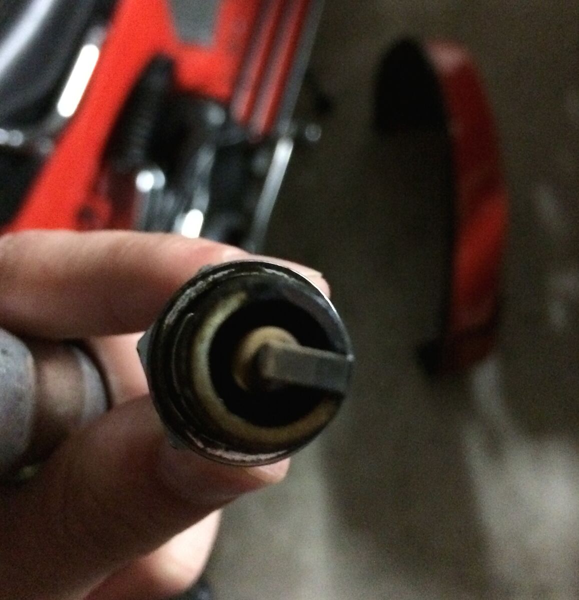

    • September 1, 2014 at 20:18
    Okay... Hab jetzt nochmal nach der Kerze geschaut... War meine Info wohl doch zu vorschnell. So schwarz ist die gar nicht :-)Sieht wohl eher sehr trocken aus (siehe Bild)Dann würden doh die Symptome passen, oder?

    • September 2, 2014 at 10:37
    Wenn 200er Motor und 24er SI Vergaser, würde ich bei der vorgefundenen Bedüsung auch neben HD etc. die weiteren Bestandteile (Mischrohr etc.) genau anschauen. Anhaltspunkte zum Abgleich hier: Der SI Vergaser

    • September 5, 2014 at 01:08
    Mach mal ein Bild vom Motor mit Auspuff krümmer zu sehen. Ich denke immer noch es ist kein 200er Motor.
