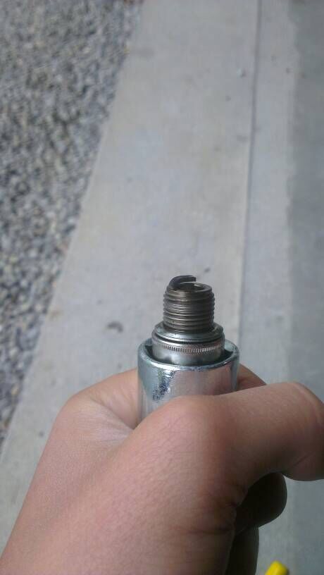

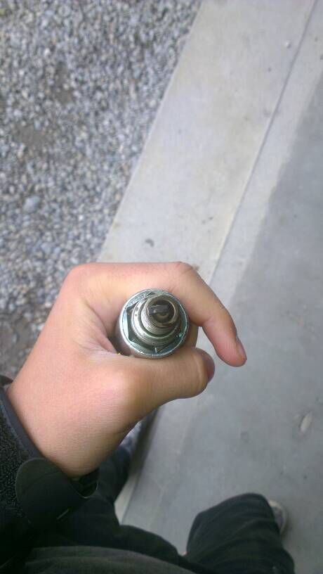

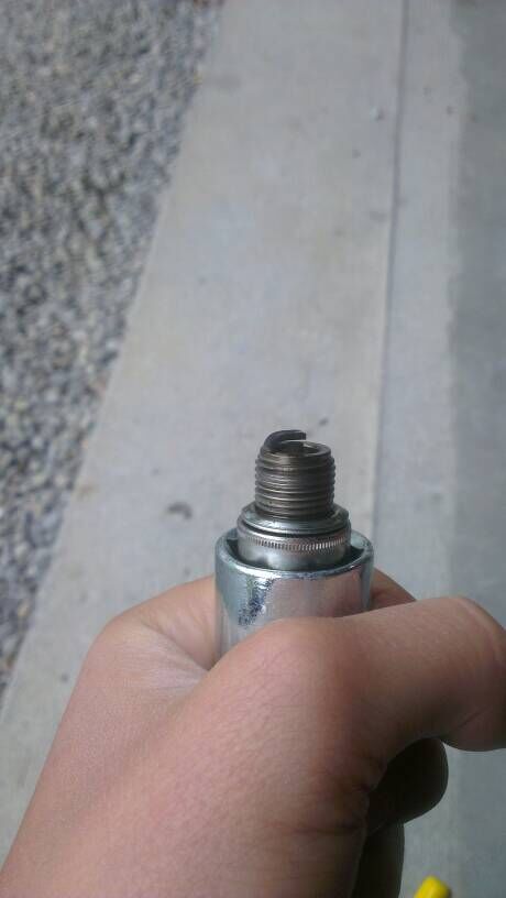

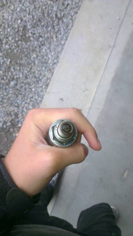

    ich hab seit ein paar Tagen ein Problem und zwar will meine Vespa 50r nicht anspringen. Dann habe ich die nicht wirklich alte Zündkerze mit einer neuen ersetzt und die Vespa sprang an. Die Freude war nur von kurzer Dauer, denn nachdem ich 4km gefahren bin stellte ich den Motor ab und versuchte erneut zu starten. Ohne Erfolg. Ich hatte noch eine Zündkerze da und schraubte diese rein, sie war ebenfalls neu und ungebraucht. Der Motor sprang an doch dann wieder dasselbe Spiel. Motor aus, neuer Versuch zu starten, ohne Erfolg.
    Die Zündkerze sah nach ein paar Kilometern so aus wie im Bild welches hier unter meinem Eintrag ist.
    Woran könnte das Problem liegen?
    Was sagt die Zündkerze aus?
    Hoffnungsvolle und schöne Grüße,
    Laurel :o

    Wenn du sie wieder ankicken willst, hat die Kerze dann noch nen funken? Wenn ja, wie stark und welche Farbe? Wenn nein frisst dir iwas die Kerze.
    Ich glaube aber eher an was anderes als dass allein die Kerze schuld ist.
