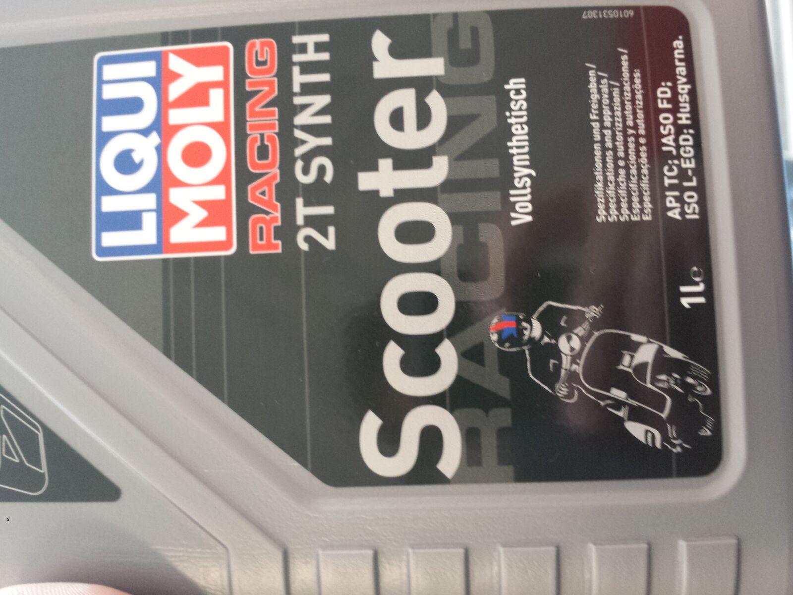

    • September 4, 2014 at 19:12
    Er hat das so begründet dass die vespa. auf grund der nicht so hohen drehzahl, es nicht schafft das vollsyhntetik öl zu verbrennen. Deswegen weniger öl damit sie nicht so einen großen anteil an öl hat den sie verbrennen muss
    Übrigens ist auf dem öl sogar ne vespa abgebildet :D
    Der typ hat mich einfach nur noch verwirrt... -.-

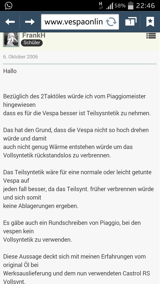

    Habe nochmals gegooglelt und was gefunden aus diesem forum.
      • 208.1 kB
      • 675 × 1,200
      • 233
  • rally221
    rent a tent
    242
    21,577
    4,114
    Braunau am Inn
    Freerider SC
    • September 4, 2014 at 23:09
    Du machst ne Doktorarbeit draus :S
    Schütt rein die Plörre und gut is es
