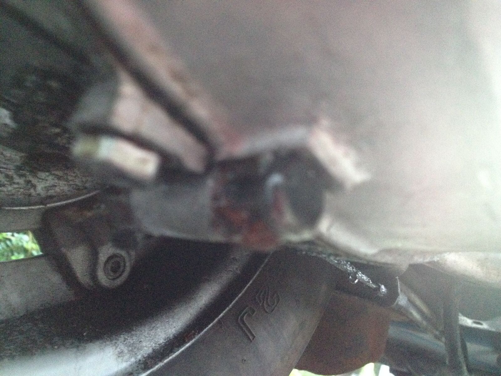

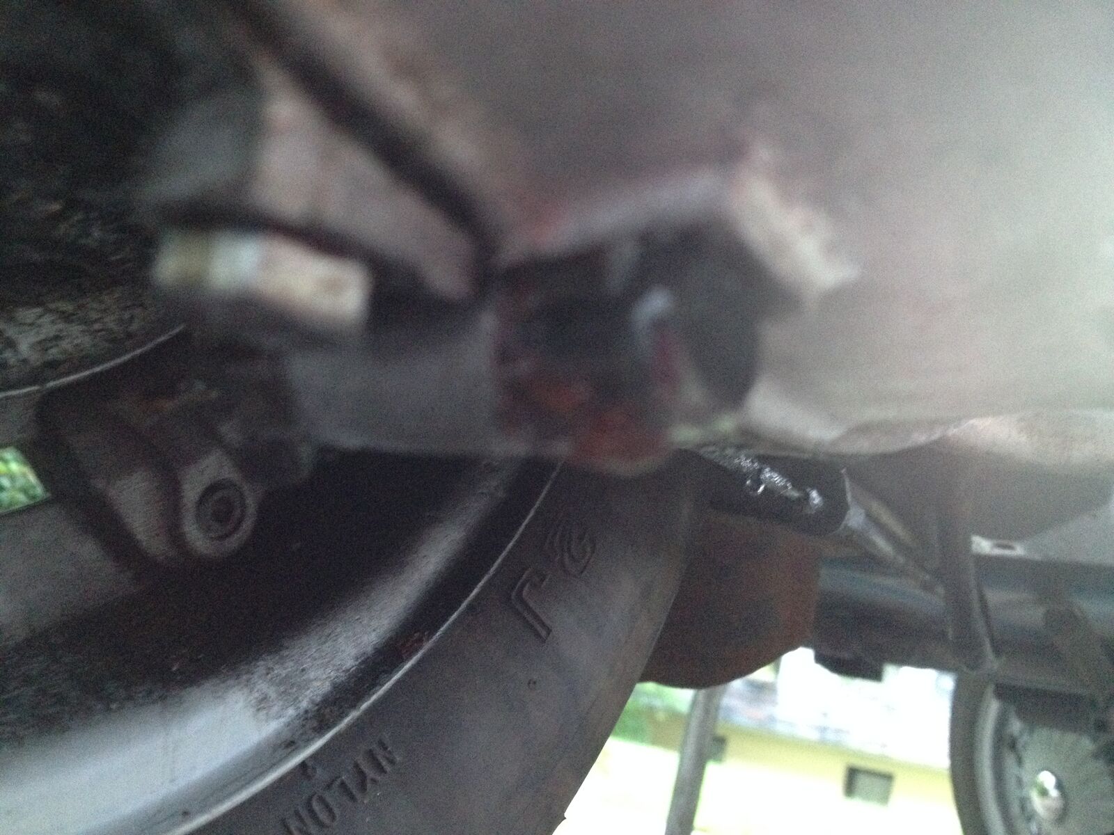

    das öl ist raus,... *stolz guck*,...die einlassschraube,..sieht die genauso aus wie die auslassschraube ? da bin ich mir nicht 100% sicher ob ich an der richtigen dreh.. :huh:
    ok,..luffi sitzt auch felsenfest drauf,...
    was mich jetzt noch irritiert hat,..als ich den bremsreiniger so ein bisschen gesprüht hab ( das ist ja ein tolles zeug ! ) ist von einer schraube am motor ziemlich viel abgebröckelt und das sieht merkwürdigerweise nach rotem plastik aus...die schraube hat jetzt praktisch kaum mehr 'ummantelung', (das nennt sich sicher anders, aber ich weiß nicht, wie ichs beschreiben soll..)

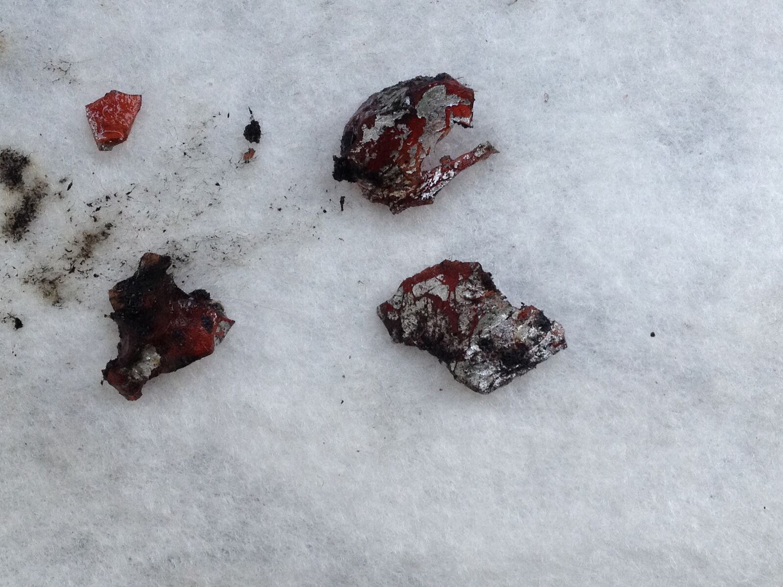

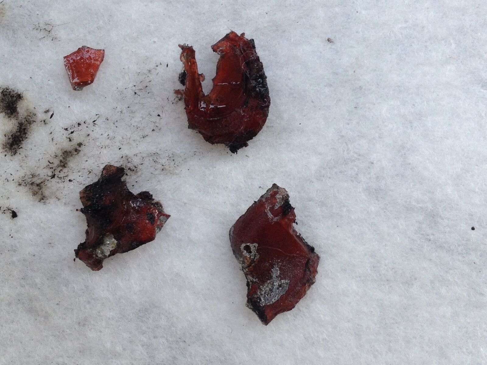

    und hier ein paar bilder von der abgebröckelten schraube:
    ich bin nun n bisschen auf und ab gefahren, sie hört sich recht geschmeidig an, allerdings werd ich morgen länger testen...
    auf jeden fall schonmal vielen, vielen dank ! und falls euch noch was zu dieser schraube einfällt, bitte posten !

    • September 5, 2014 at 20:18
    also dass das der dichtring ist, glaub ich eigentlich nicht, denn an der einlass - wie der ablassschraube war so ein rotes gummiringerl dran,..das was abgebröckelt ist ist von der schraube neben der ablassschraube (siehe bild 3 und 4) und eigentlich kann die doch nicht aus plastik sein..ist auch nicht elastisch wie gummi, sondern ganz hart.

    • September 5, 2014 at 20:22
    ich habe keine ahnung was für ne masse das ist, sieht aber schwer nach einer dichtmasse aus.......die sehr sehr sehr seeeeeeeeeeeeeeehr alt ist.
