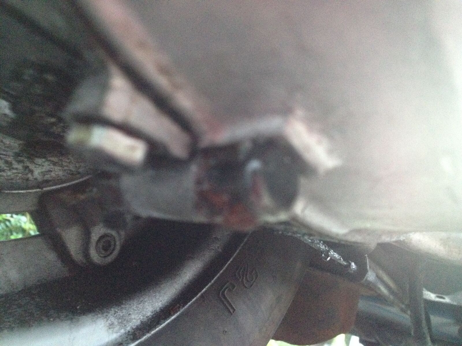

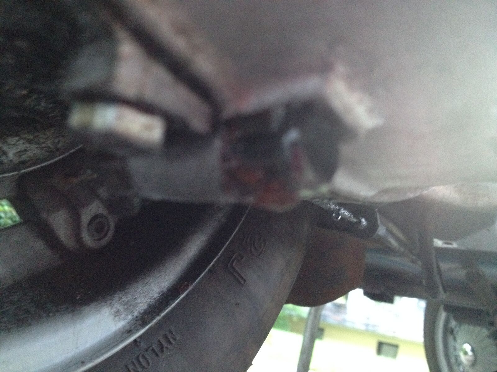

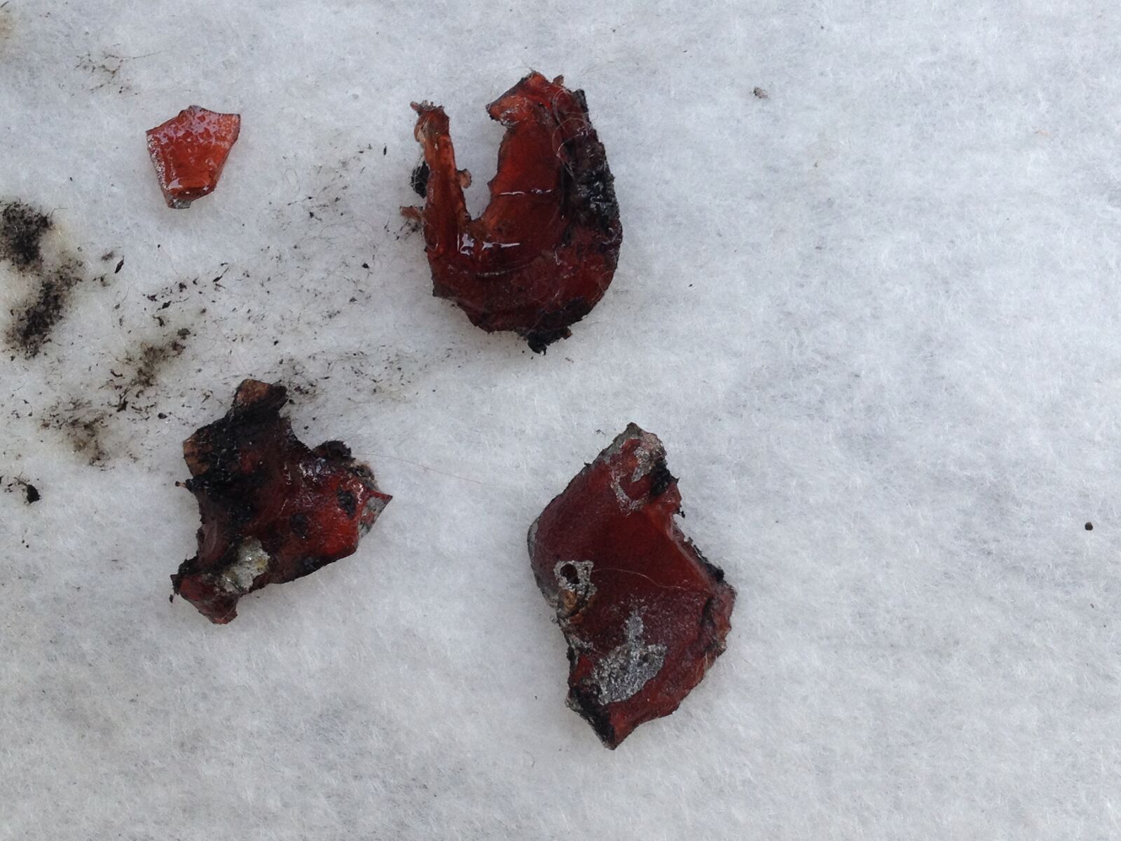

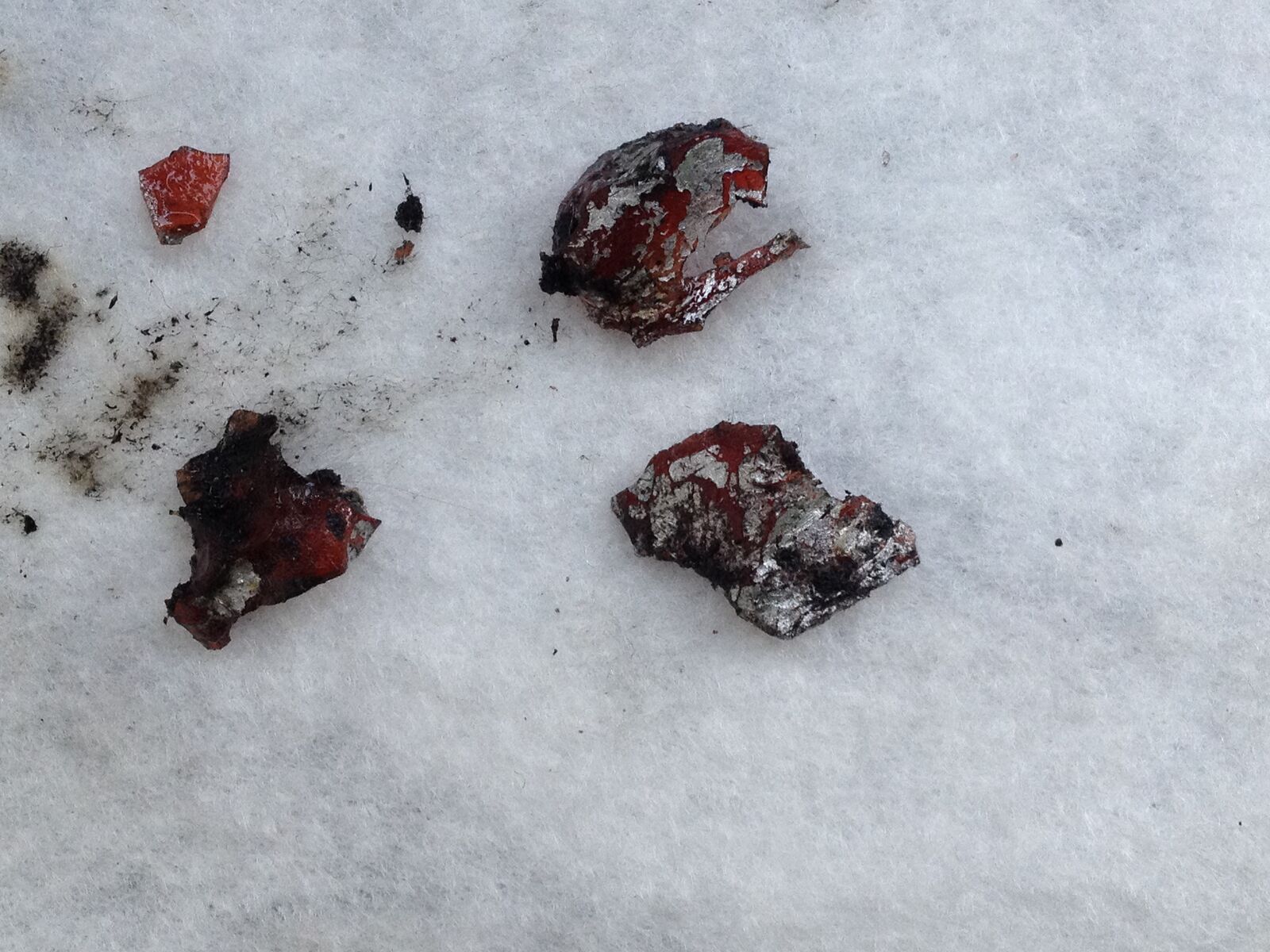

und hier ein paar bilder von der abgebröckelten schraube:
ich bin nun n bisschen auf und ab gefahren, sie hört sich recht geschmeidig an, allerdings werd ich morgen länger testen...auf jeden fall schonmal vielen, vielen dank ! und falls euch noch was zu dieser schraube einfällt, bitte posten !
also dass das der dichtring ist, glaub ich eigentlich nicht, denn an der einlass - wie der ablassschraube war so ein rotes gummiringerl dran,..das was abgebröckelt ist ist von der schraube neben der ablassschraube (siehe bild 3 und 4) und eigentlich kann die doch nicht aus plastik sein..ist auch nicht elastisch wie gummi, sondern ganz hart.
ich habe keine ahnung was für ne masse das ist, sieht aber schwer nach einer dichtmasse aus.......die sehr sehr sehr seeeeeeeeeeeeeeehr alt ist.
